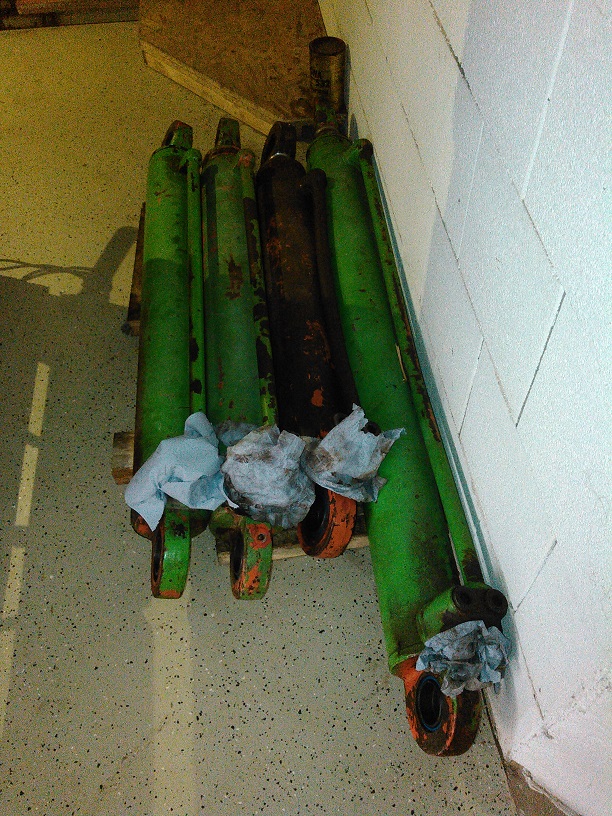

Hallo.

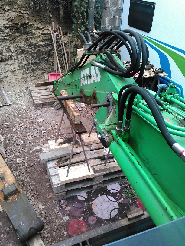

Ja ich hatte so mit 2 monaten gerechnet so jetzt haben wir mitte februar und ich hab immer noch nicht angefangen alles wieder zusammen zu bauen.es fehlen noch hydraulikschläuche,5 baggerbolzen 60mm,anschweisslaschen,spannbuchsen vom hauptarm und motoröl und ölfilter und dann ist schluss mit kaufen dann muss er erst mal wieder arbeiten.aber heute hab ich dann erst mal den letzten hydraulikzylinder neu abgedichtet und fertig gemacht,endlich ;) .
grüsse
Die warten jetzt auf den einbau

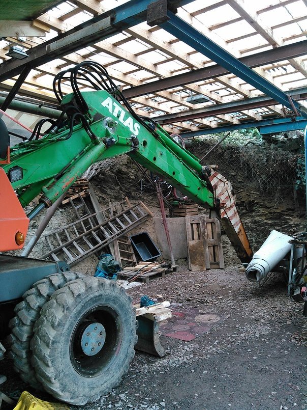

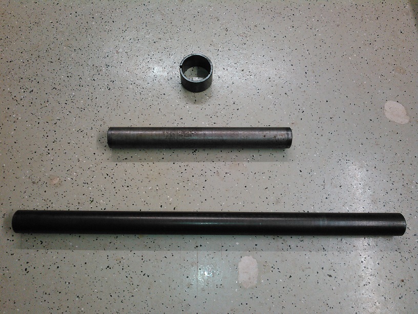

Beitrag von thomas1602 » So 18. Feb 2018, 19:23
hallo.

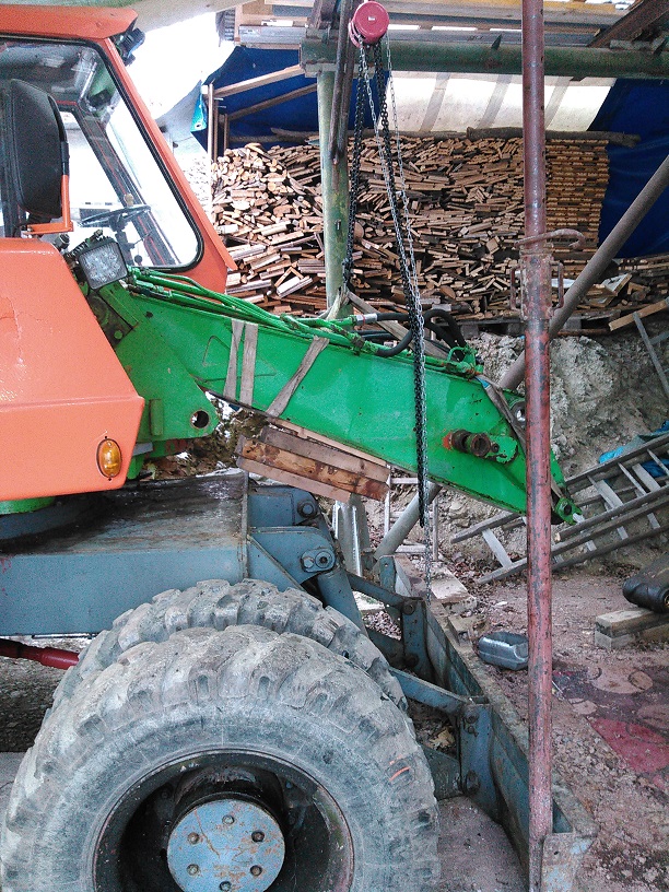

bei uns gabs ein teilerfolgreiches wochenende.

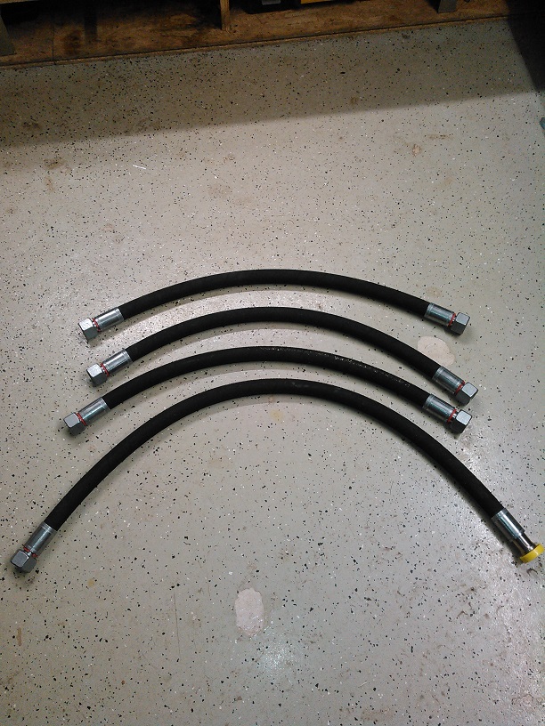

spannbuchsen im oberwagen gewechselt 4 hydraulikschläuche gewechelt grundarm wieder eingebaut.
Hauptlagerbuchsen wurden vermessen die sind nur 20 zehntel über dem originalmaß also bleiben die drinn.
20 zehntel in 40 jahren und über 10000 stunden ich glaub das hällt mich noch aus. :lol:
bekommen hab ich auch 60mm bolzen zur herstellung von den haupthydraulikzylinder und knickzylinderbolzen.
jetzt gehts vorwärts mit dem zusammenbau.
grüsse
60mm CrMo4 Bolzen induktiv gehärtet und eine von den grossen spannhülsen
4 hydraulikschläuche von heytechydraulik
Grundarm wieder drinn.

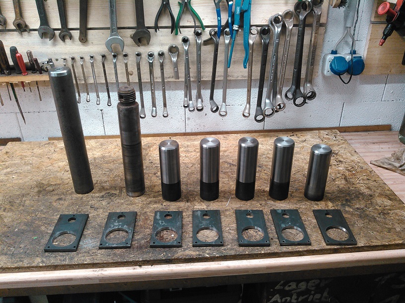

Beitrag von thomas1602 » Do 1. Mär 2018, 22:36

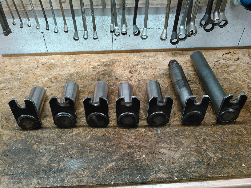

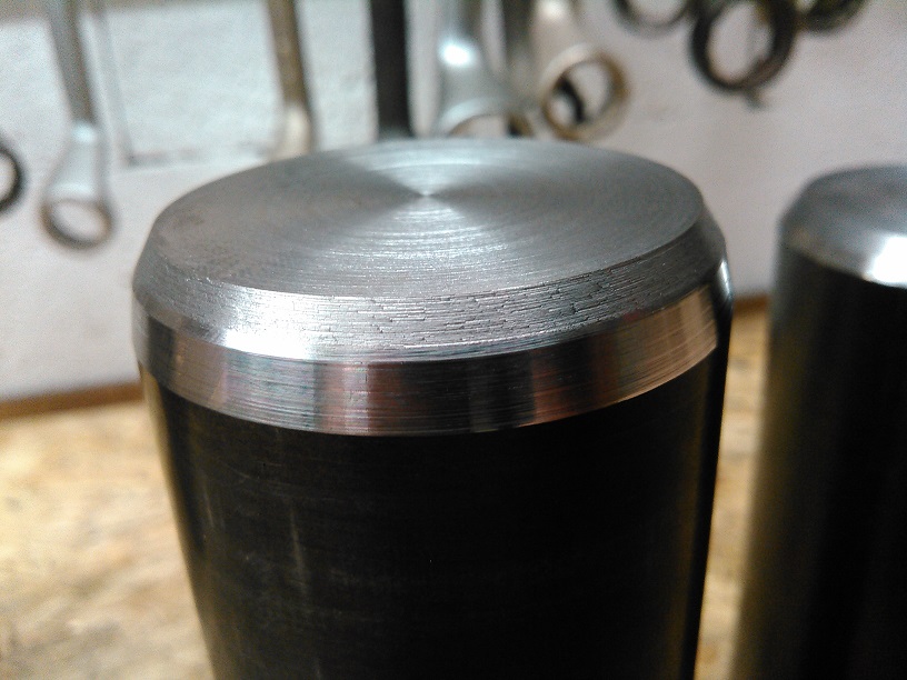

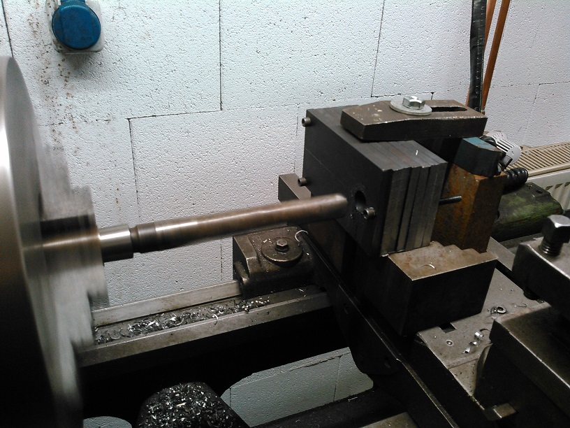

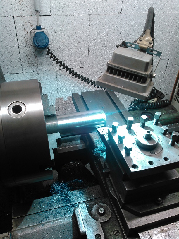

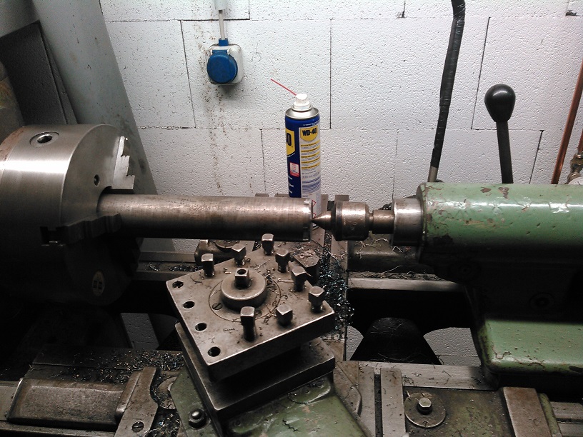

Hallo jungens.
ich habs jetzt endlich mal geschafft mir 7 bolzen mit laschen zu machen.da hab ich mir vielleicht ne naht gestemmt sollte eigentlich letzt woche schon fertig sein aber es ging mal wieder nicht so wie ich wollte.
erst mal hab ich nicht damit gerechnet das der bolzen so hart ist das er sich nicht schneiden ließ,stunden und viele trennscheiben später hatte ich dann endlich 7 bolzen draus gemacht.dann ein 60 er loch in 7 laschen gleichzeitig zu bohren war auch sone sache die viel zeit gekostet hat.als ich dann endlich alles fertig hatte bin ich auf die idee gekommen den bolzen mal in die schwenkaugen von den zylindern zu stecken und siehe da die bolzen passen nicht :evil: .alles aus gemessen,ergebniss:schwenkaugen innen 59,90 mm bolzen aussen 60,05 mm also alles wieder auf die drehbank und die bolzen auf 59,85 abgedreht dann passten die bolzen endlich.schweissen ging zu hause auch nicht da wir zu hause die passenden elektroden für crmov4 nicht mehr hatten.mein vater hat sie dann bei sich auf arbeit im wärmeofen schweissen lassen.heute sind die bolzen wieder bei mir angekommen,so jetzt komm ich mir vor wie ein modellbauer,eigendlich sind sie jetzt zu schade um sie einzubauen und sie auf ewig unter dem fett verschwinden zu lassen.naja was solls morgen gibts noch ne rostschutzgrundierung und dann gehts am wochenende mit den zylindern wieder ab in den bagger.hoffe ich :D
bilder hab ich natürlich auch gemacht
Grüsse
bolzen drehen
Sehr gut zu erkennen ist die härtetiefe hier bis 3 mm
Laschen bohren
Nochmals 20 zehntel abdrehen und wie es glänzt
endlich fertig
vom schweißen zurück

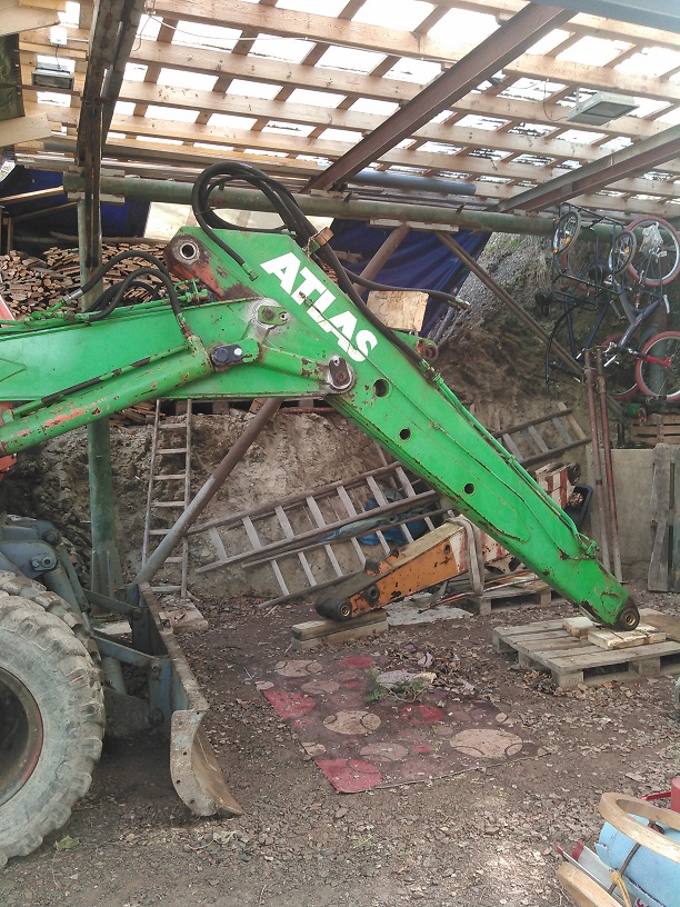

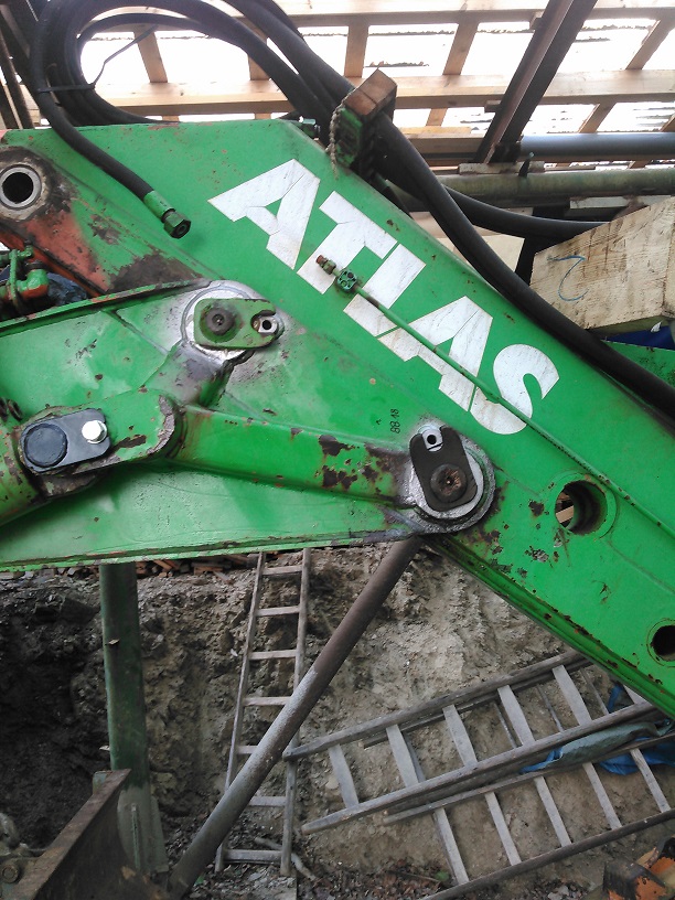

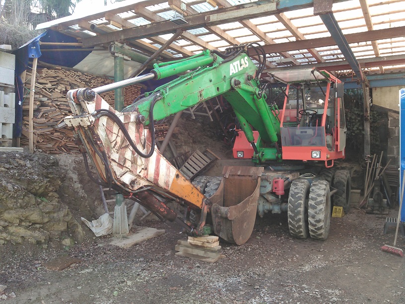

Beitrag von thomas1602 » Sa 24. Mär 2018, 13:37

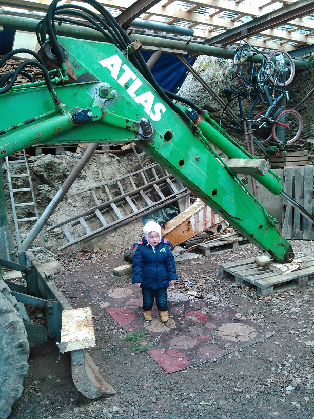

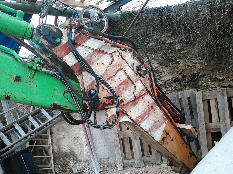

Hallo.
Bei mir hat sich auch wieder ein bisschen was bewegt.es ist jetzt bis auf die schaufel wieder alles dran.Hydraulik ist entlüftet und dicht es funktioniert alles und das beste der arm hat jetzt wieder null luft das ist toll.was nicht so toll war ich durfte das alles alleine machen immer ist irgendwer krank oder hat keine zeit.naja was solls nach gefühlten 200 mal in die kabine rein und wieder raus um die bolzen zu stecken hab ichs dann doch geschafft :D reicht auch nach fast 5 monaten bauzeit :lol: .
so jetzt noch die letzten 2 wochen in ein paar bildern.
grüsse

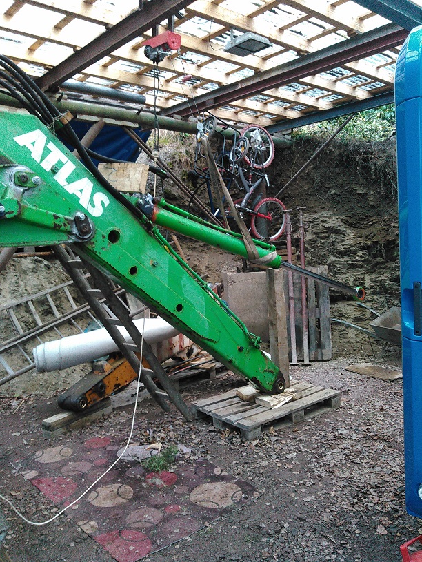

Los gehts arm hoch legen
Schön vorsichtig einfädeln
Bolzen gingen sogar rein das das mit dem bohren so gepasst hat

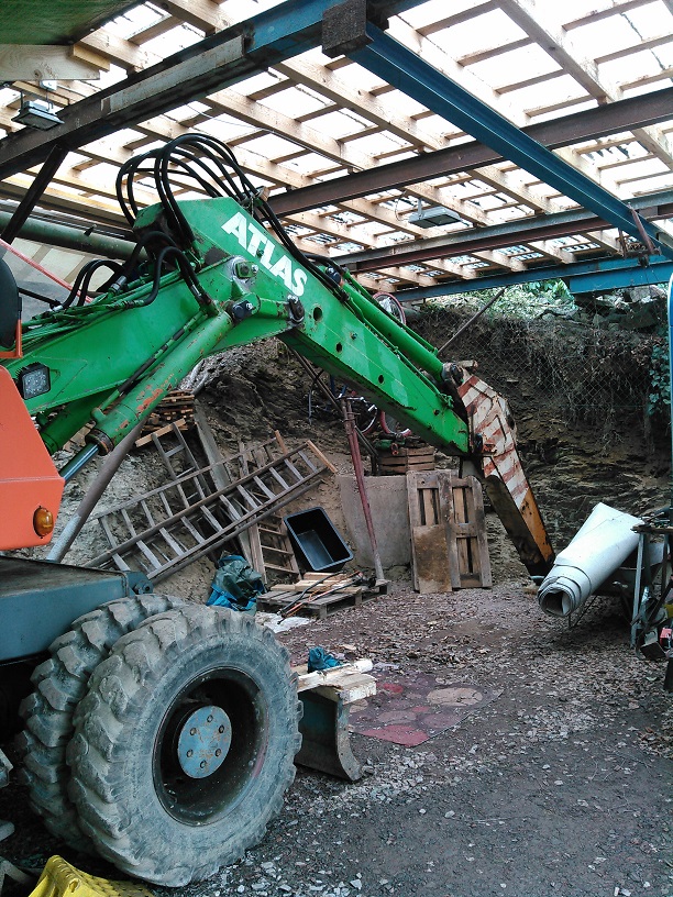

Verstellausleger drinn

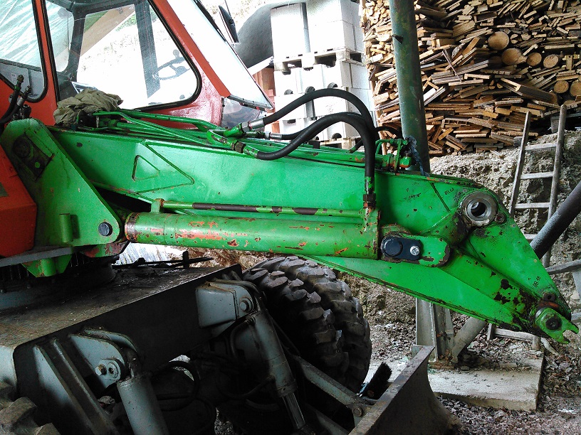

Hydraulikzylinder eingebaut und vorbereitet zum erstbefüllen
Hydraulikzylinder vorgefüllt.und inspektion von einer kleinen baggerfahrerin ob das hier auch alles richtig gemacht wird.man beachte den grössenunterschied

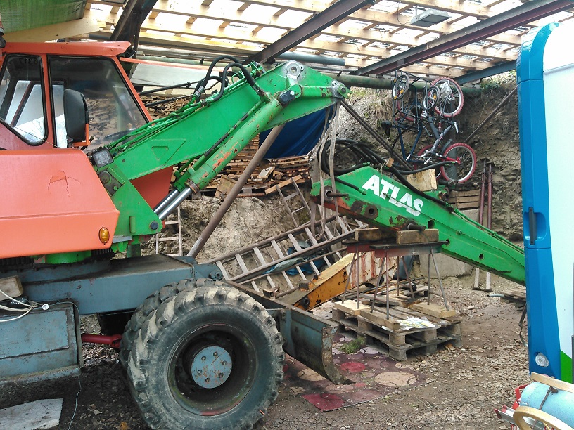

Löffelarm drinn
Löffelhydraulik wieder drann vorgefüllt und entlüftet.

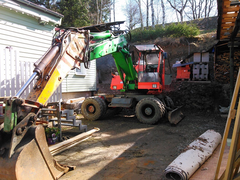

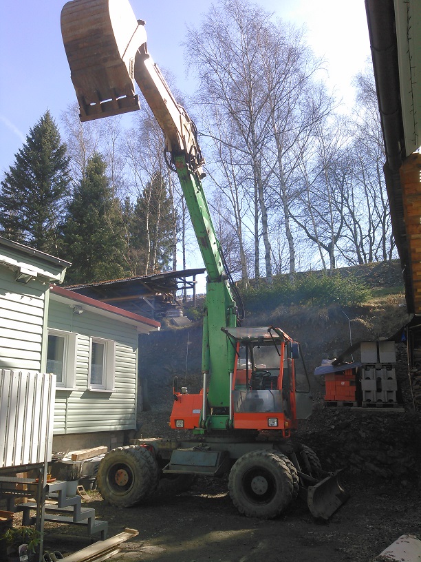

Beitrag von thomas1602 » Di 10. Apr 2018, 23:54
Hallo.
so meine winterarbeit wurde offiziell am samstag für beendet erklärt (für Dieses jahr :D ).
der bagger hat seine schaufel wieder und steht wieder richtigrum im carport und wartet jetzt auf den nächsten einsatz.den arm hab ich mal kurz ausprobiert alles sehr super keine luft und kein spiel mehr nix klappert mehr.
:lol:
grüsse.
Wieder da wo er hingehört
