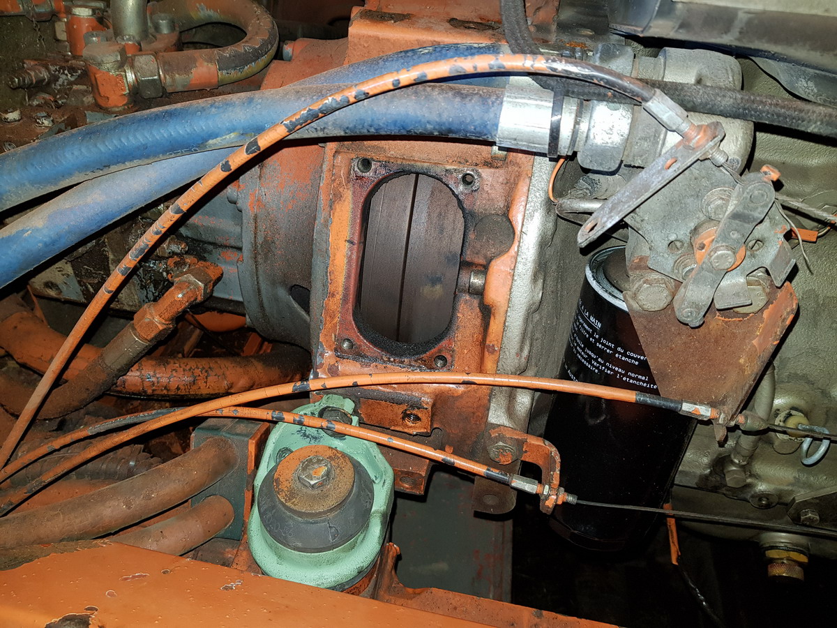

Motorlager erneuert
Beitrag von Jochen » Do 6. Dez 2018, 15:42
Gestern habe ich die zwei verschlissenen Motorlager erneuert. Jetzt läuft er wieder so ruhig, wie ich es eigentlich auch kenne. Ich hatte mich hier --> http://www.atlas-hydraulikbagger.de/for ... =633#p3919 ja über die Vibrationen gewundert.
Ist jetzt ein ganz neues Fahrgefühl :D
Außerdem habe ich die Motordrehzahl überprüft. Auf dem ersten Bild erkennt Ihr zum Einen eines der neuen (grünen) Motorlager, und zum Anderen erkennt Ihr dass die Abdeckung des Schwungrades fehlt. Die Abdeckung habe ich für den Drehzahltest entfernt.
Es bestand ja die Vermutung, dass der Motor vom Vorbesitzer "hochgedreht" wurde, da er so ungewöhnlich vibrierte. Gut, den Grund habe ich eben mit den neuen Motorlagern zwar ausgemerzt, aber da ich mir das Messgerät nunmal gekauft hatte (siehe Bild 2), wollte ich nun auch wissen, ob der Motor die korrekte Drehzahl hat. Also entfernte ich die Abdeckung am Schwungrad, säuberte eine Stelle mit Bremsenreiniger und klebte dann einen von den silbernen Streifen drauf, die dem Messgerät beiliegen.
Meine Befürchtungen wurden jedoch nicht bestätigt. Bei Vollgas ohne Last, zeigte das Messgerät 2384 U/Min. an. Also alles ok.

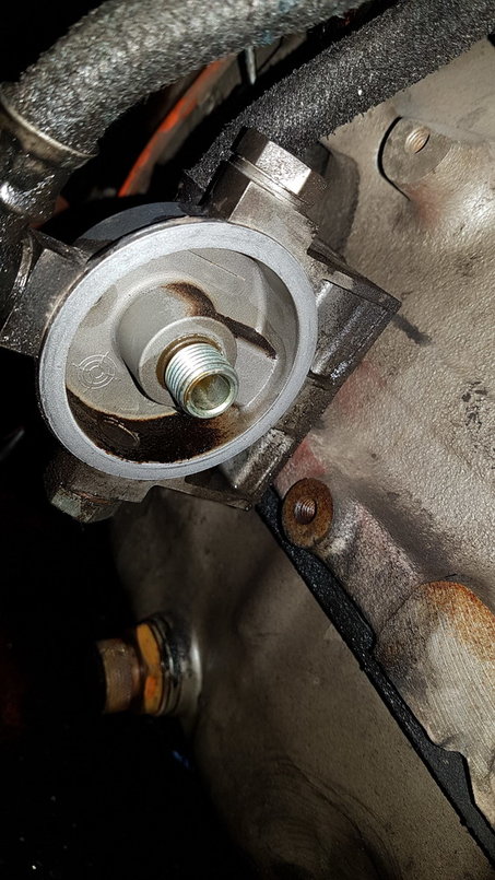

Da ich es ja nicht leiden kann, wenn ein Bagger irgendwo tropft, habe ich bei mir die Filterkonsole für den Dieselfilter ausgetauscht.
Bei mir tropfte es aus der untersten Schraube. Nunja - eine Schraube ist zum Schrauben da, dachte ich und zog sie einfach mit einer ganz kleinen Knarre fester. Doch SOFORT wurde das Schrauben plötzlich leichter. Grund: Gewinde überdreht. Man konnte die Schraube drehen und drehen, ich bekam sie weder raus noch rein. Also bestellte ich alles neu! Alles Originalteile von Deutz. Jede Schraube, jeder Dichtring! Ich baute alles neu ein und siehe da: es leckt erneut aus der gleichen Schraube UND aus dem Auslass in der Mitte. Ich habe schon fester gezogen als bei meinem ersten Versuch, der dazu führte, dass ich die Schraube überdrehte. Ich traue mich jetzt nicht mehr, die Schrauben noch fester zu ziehen. Die Konsole scheint Alu-Druckguss zu sein. Wie bekommt man die Schrauben dicht? Teflon?

sollten die Verschraubungen undicht sein, könnten solche Dichtringe helfen.
https://www.pkwteile.de/elring/205565
Aber Deine Schläuche scheinen feucht zu sein, was zum abtropfen an der untersten Schraube führen könnte.

Das Bild ist ein altes. Hatte ich genommen damit man weiß, wovon ich rede. Die Schläuche gibt es nicht mehr. Sind neue dran.
