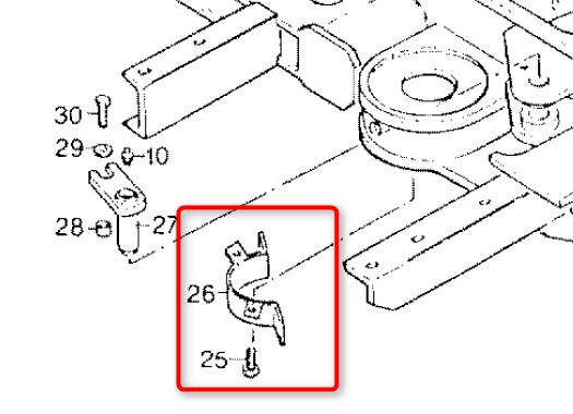

Moin zusammen,
hast du bei deinem Bagger noch das Schutzblech um das Ritzel des Schwenkgetriebes (also das Rizel was in den Zahnkranz greift)?!
Vielleicht hängt da auch was hinter/drin?!
Sonst würde ich wie Demian auch Schwenkbremse vermuten, weil das von der Geschwindigkeit des Klapperns gut hinkommt!

Das Problem besteht nach wie vor. Versucht habe ich mittlerweile folgendes:
- Das Schutzblech um den Zahnkranz kontrolliert
- Mit leicht angezogener Schwenkbremse geschwenkt
- Kugeldrehkranz gründlich abgeschmiert
Keine Änderung
Heute war es ein wenig spät geworden, aber nächstes Mal kontrolliere ich noch den Ölstand im Schwenkgetriebe und wechsle auch gleich das Öl.
