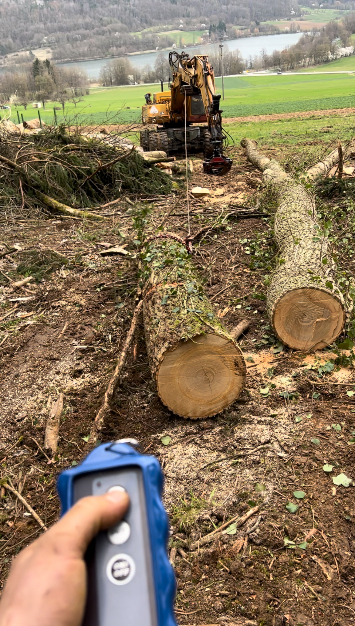

Laut Verkäufer soll die Winde 5t ziehen, weitere Infos dazu habe ich leider nicht. Denke die war auf einem Auto Abschlepper montiert.
Volumenstrom müsste ich messen, das 6/2 Wegeventil zum Umschalten begrenzt das Ganze eh auf 60l.
Mein Hydraulikkumpel meinte ich brauch einen Ölmotor mit deutlich mehr Ccm Schluckvolumen. Die halten dann aber oft nur 80-100 bar aus, oder liegt am Rotatorkreis eh deutlich weniger an als bei den anderen Kreisen im Bagger?

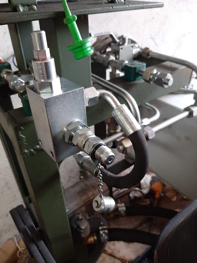

zu wenig Zugkraft ist kein Mengen- sondern ein Druckproblem. Ist der Druck ok, aber die Menge zu gering dann zieht die Winde nur langsamer, aber mit voller Kraft. Wie schon mal erwähnt liegen bei meinem Bagger im Rotatorkreis nur 80 bar an. Leg dir mal das notwendig Messequipment zu, ist nicht teuer. M16x2 Minimess Anschlüsse, sind im Bagger etliche verbaut. Um Überströmventile einzustellen habe ich einen Messadapter angefertigt zum Einschleifen bei Hydraulikkupplungen.

Ich hab nun der Einfachheit halber den Motor getauscht, von ccm unbekannt auf 400ccm Schluckvolumen.
Und die Winde hat deutlich mehr Kraft!
Ein richtiger Test mit paar Tonnen Last steht noch aus, aber es war viel besser. Mit Fernbedienung und „Seilausstoß“ ist das schon ziemlich lässig 😎

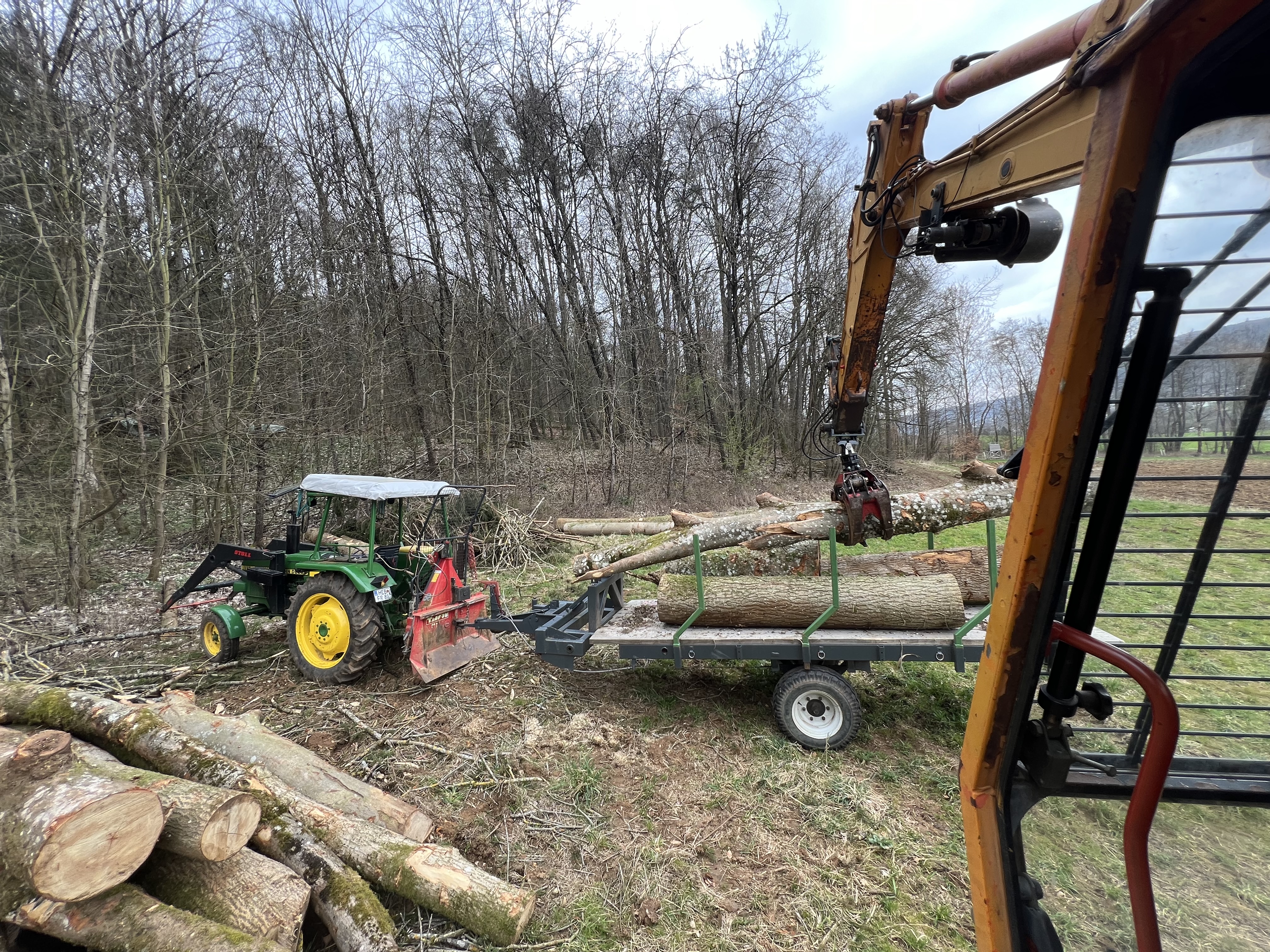

Schönes Rückegespann, der Anhänger auch ein Eigen(um)bau?

Den Wagen hab ich so gekauft, ist eher nix für die Straße weil zu unsicher, aber fürs Rücken im Wald taugt er. Am Bagger werd ich ihn aber wohl nicht wie geplant verwenden können, da der Bagger bergauf mit sich selbst schon sehr zu kämpfen hat.
Werde den Atlas als recht stationäre Aufarbeitungsmaschine und zum Langholz ziehen nutzen, da er zum Rumfahren im Wald doch recht groß ist.

der Wagen selbst sieht solide aus, wie er am Traktor angekoppelt ist aber eher nicht. Ist auch nicht zulässig im öffentlichen Straßenverkehr einen Anhänger an der Winde anzuhängen. Einen Enachser mit hoher Stützlast schon garnicht. Wenn ich richtig erkenne hat dein Traktor auch schwarze Nummerschilder. Da ist es problematisch LoF-Anhänger zu nutzen. Aus dem Grund verkaufe ich jetzt auch meinen Rückewagen, der Zoll war vor einigen Jahren meiner illegalen grünen Nummer auf die Schliche gekommen. :D

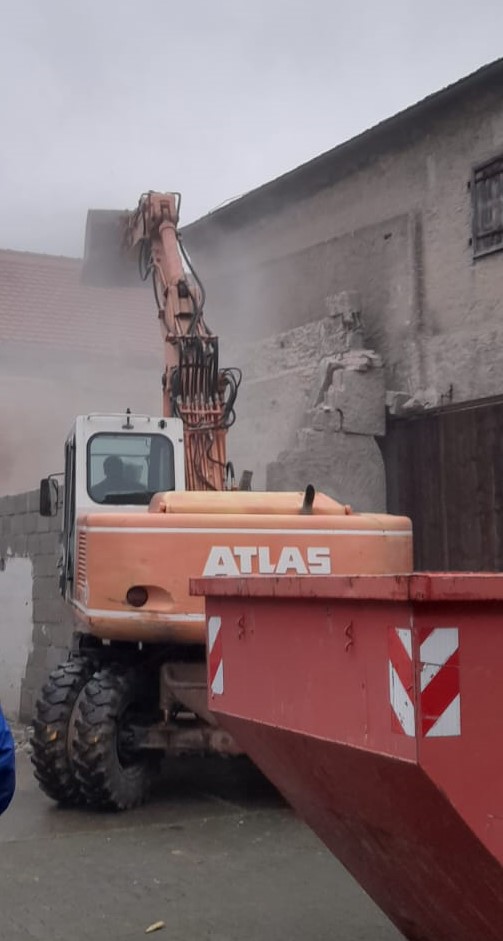

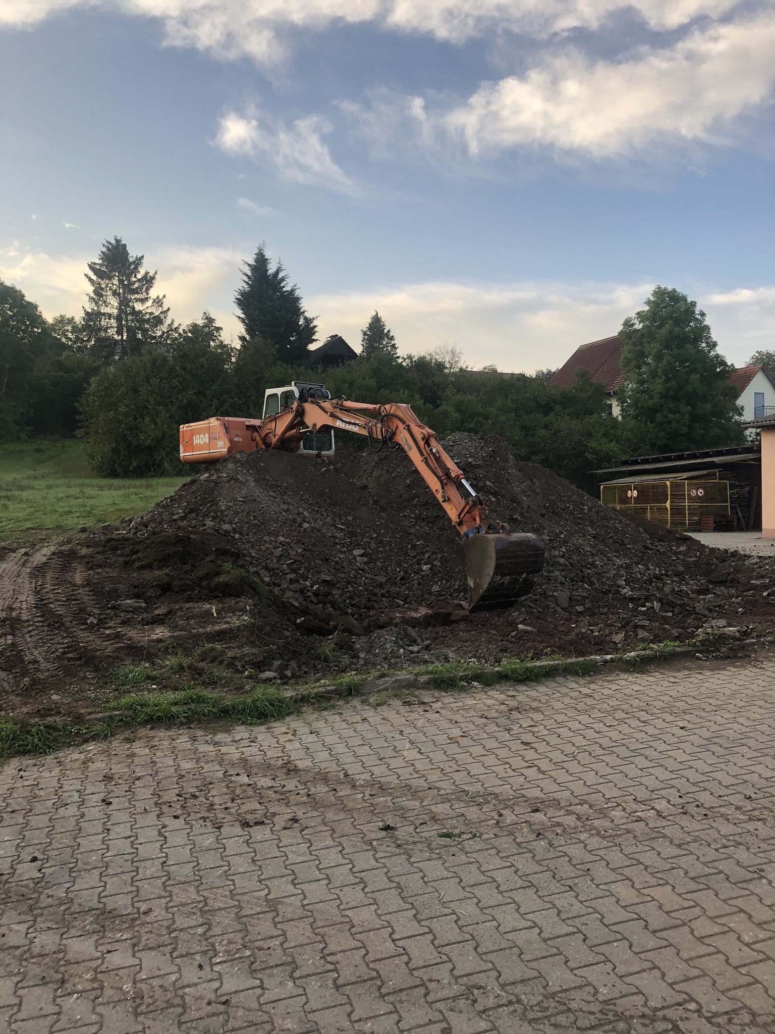

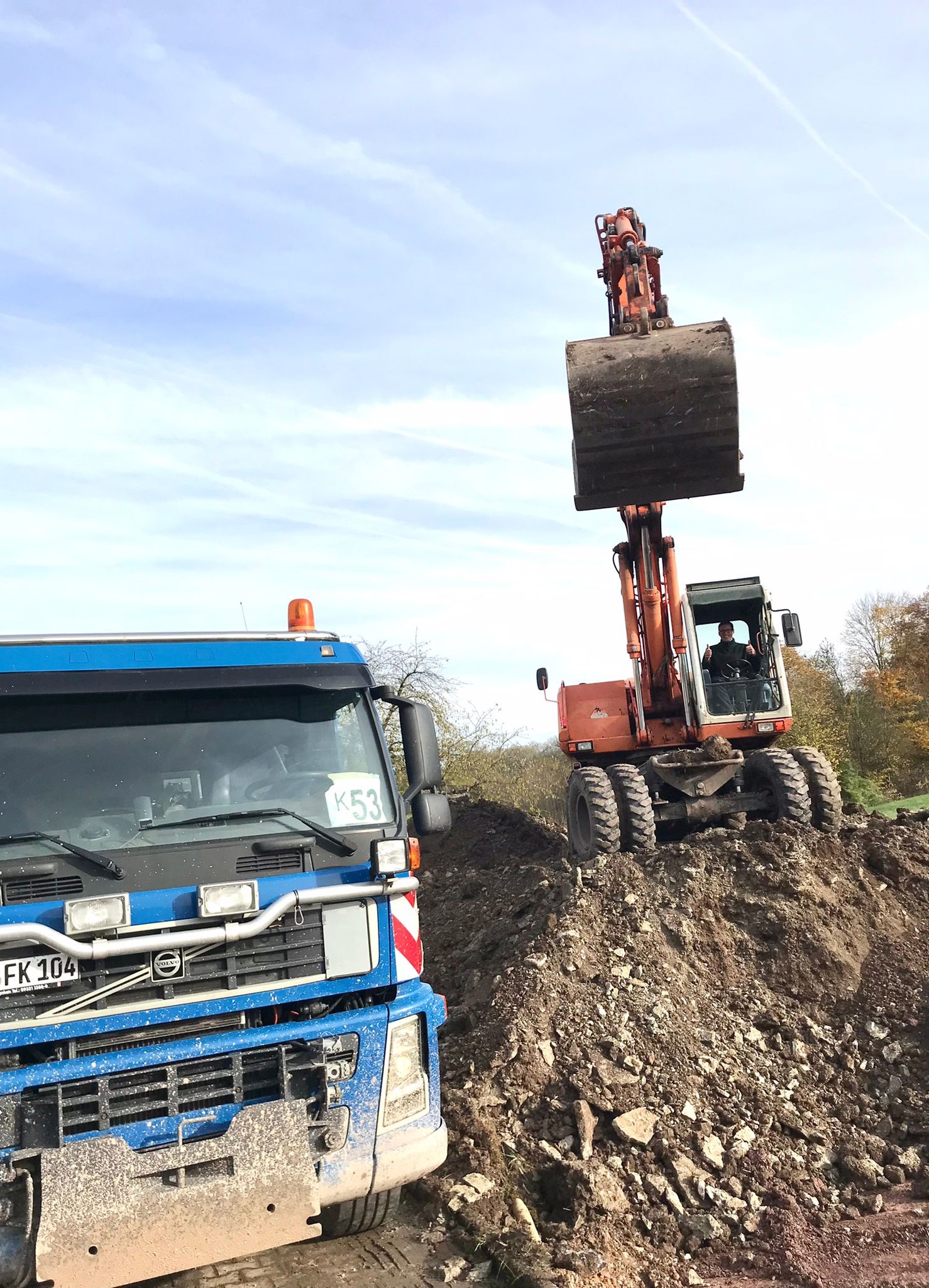

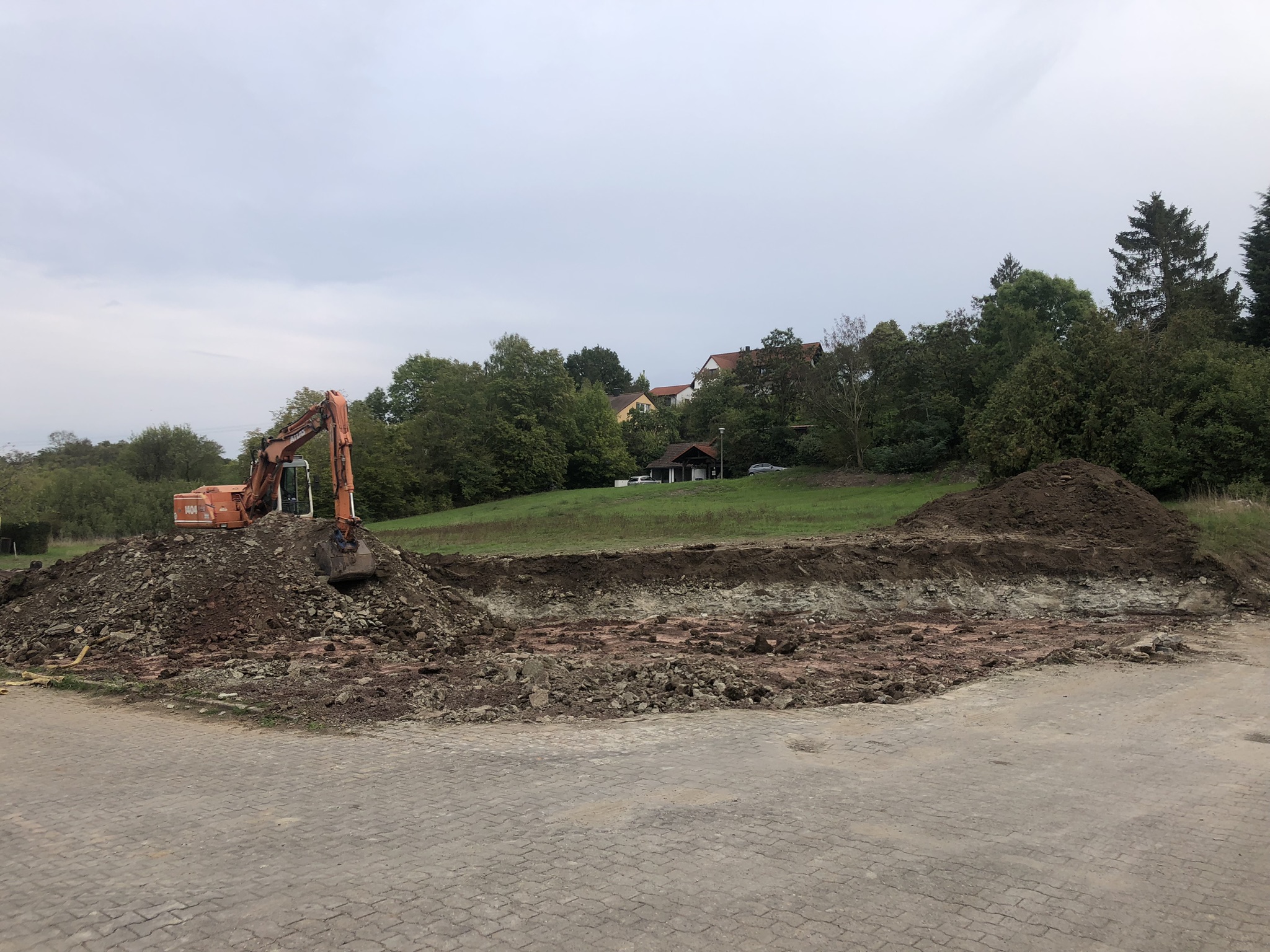

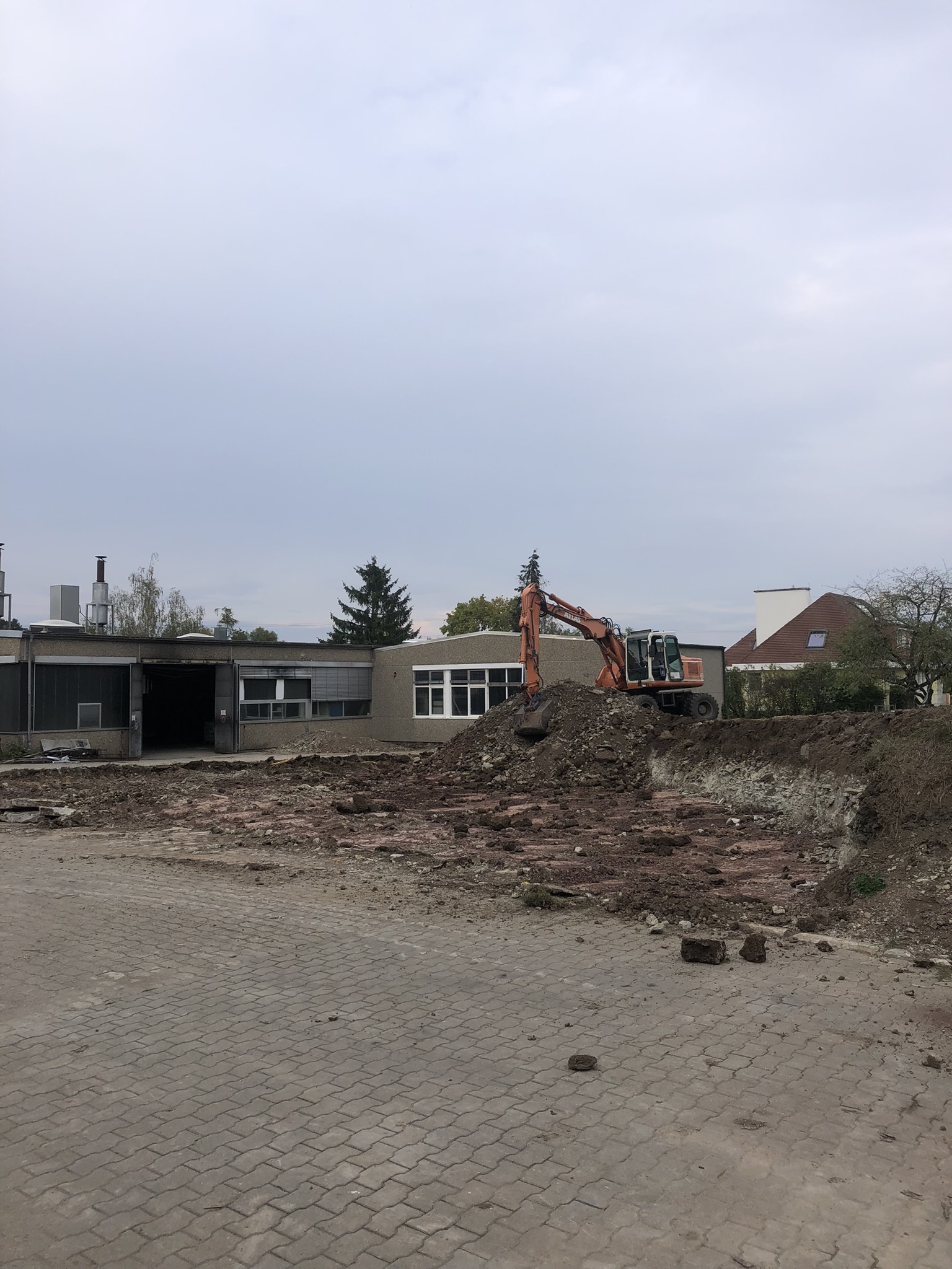

nachdem ich hier jetzt schon länger als Mitleser aktiv bin möchte ich jetzt auch mal ein Paar Bilder von meinem Atlas zeigen.
Es handelt sich um einen 1404 Bj. 1999 mit knapp 10.000h den ich vor ca. 2 Jahren gekauft habe.
Seitdem habe ich damit schon mehrere 100m³ Aushub und einige Abrissbaustellen erledigt.
Was mir hier besonders gefiel ist der hydraulische MS10 Schnellwechsler und die zahlreichen Löffel die mit dabei waren.
Grüße aus Mittelfranken
Scheunenabriss

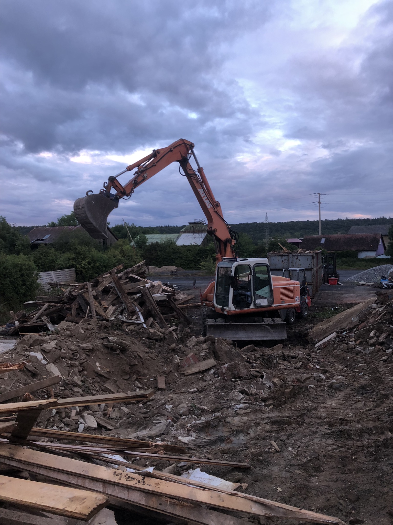

Abriss Hochsilo
Der Anfang
Unten gut zu sehen eine Gipsschicht, wenn man seitlich anpacken kann kein Problem aber von Oben die Hölle
Von Oben Laden ist am schönsten

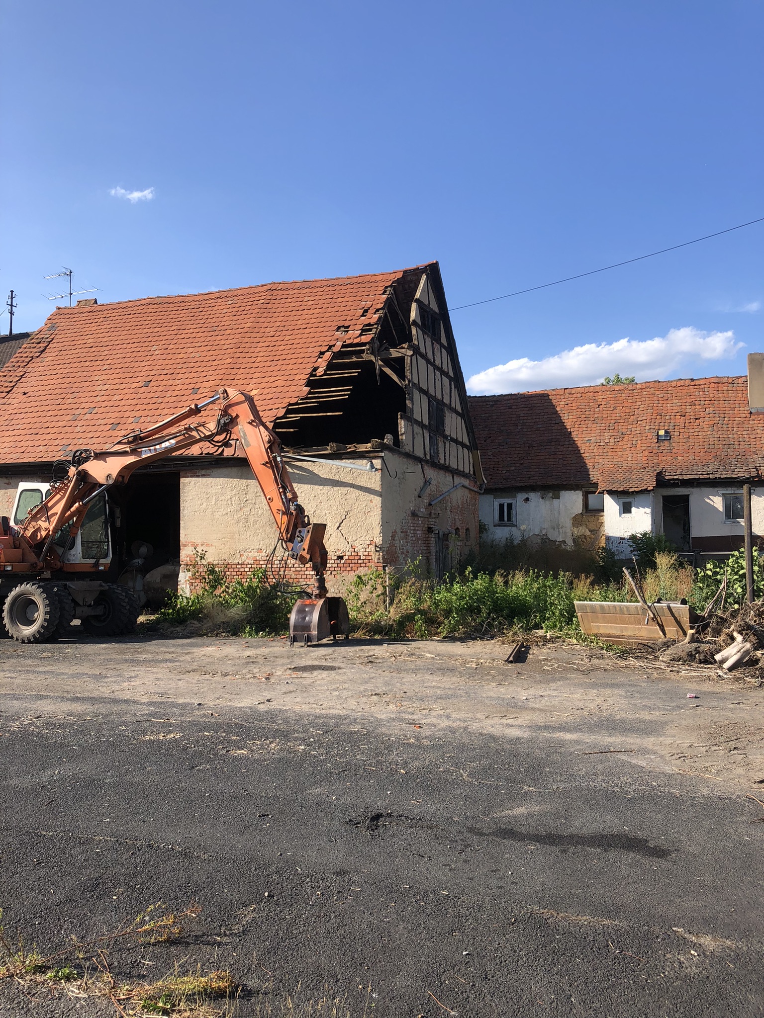

Abriss altes Fachwerkhaus, das Holz wurde so gut wie möglich mit dem Greifer aussortiert. Der Rest dann mit dem Sieblöffel.
