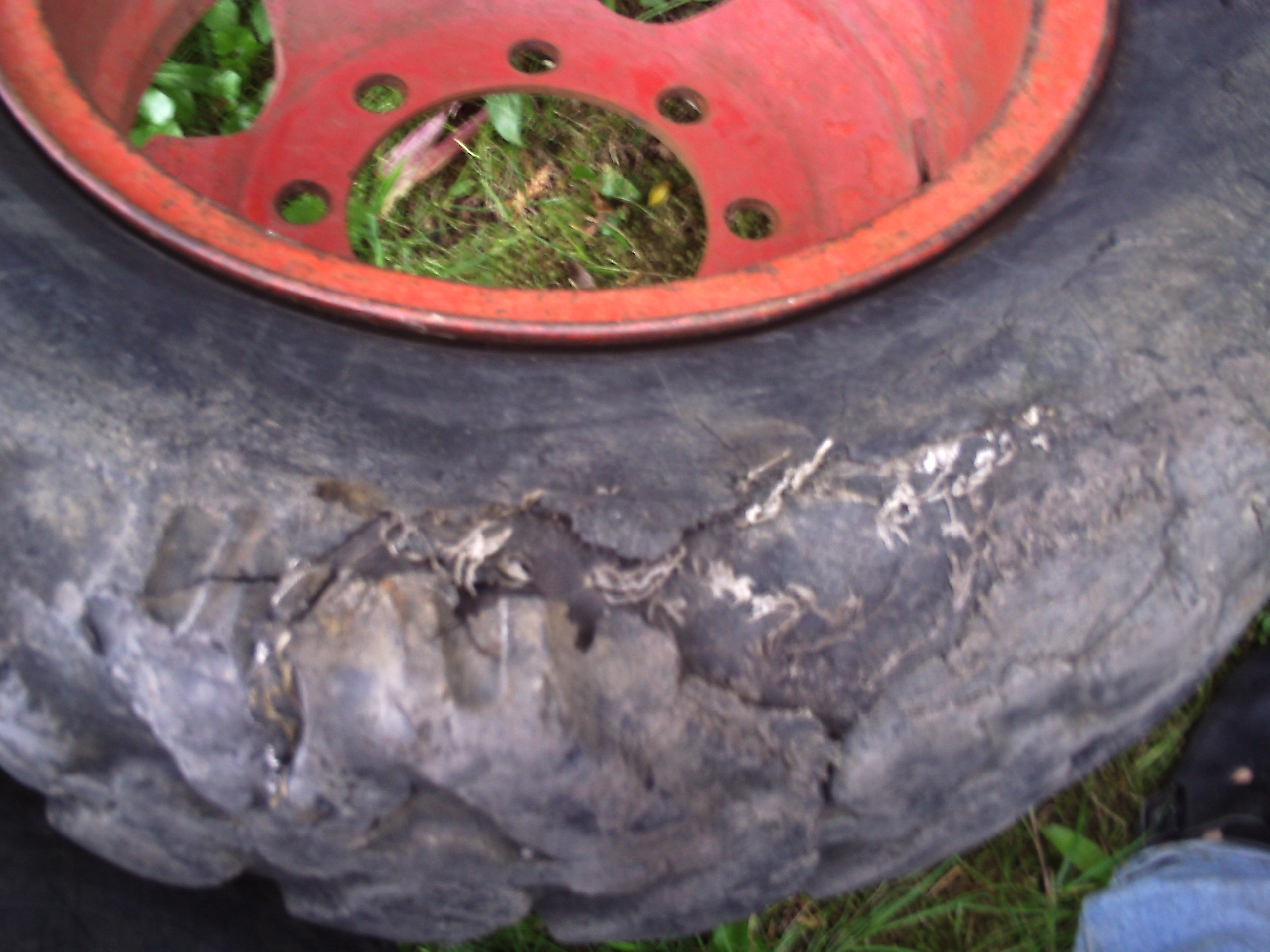

das grösste Problem an dem Bagger ist aber die bereifung..
das ist der schlimmste reifen.. aber die inneren sind/waren alle 4 Platt.. leider kommt man an die ventile nicht dran, da der Vorbesitzer von ventilverlängerungen wohl nie gehört hat.. :roll:
also mindestenms zwei reifen sind kaputt.. welche der inneren heil sind.. k.a. Ich hab mich daher entschieden "Noträder" zu montieren..

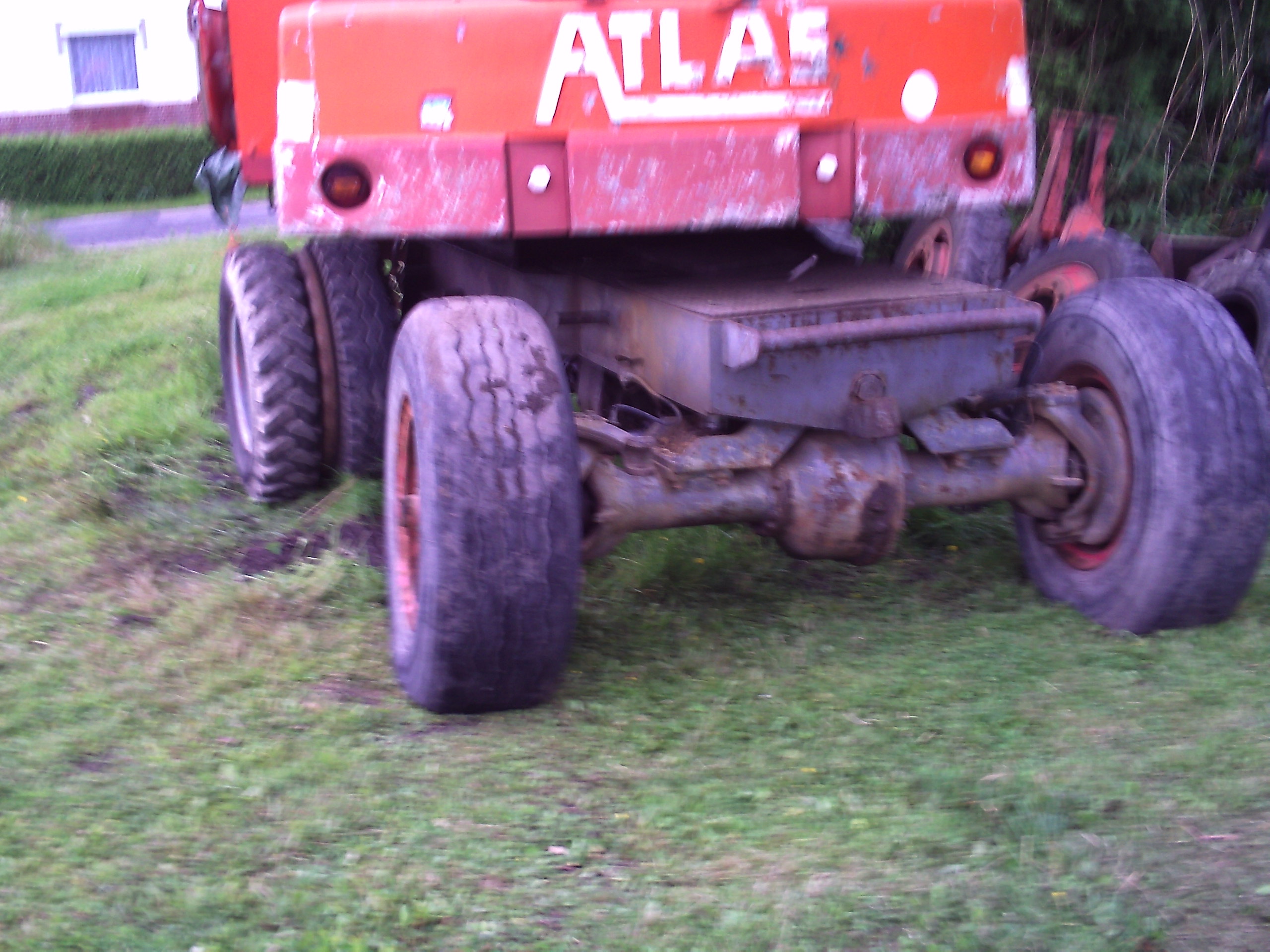

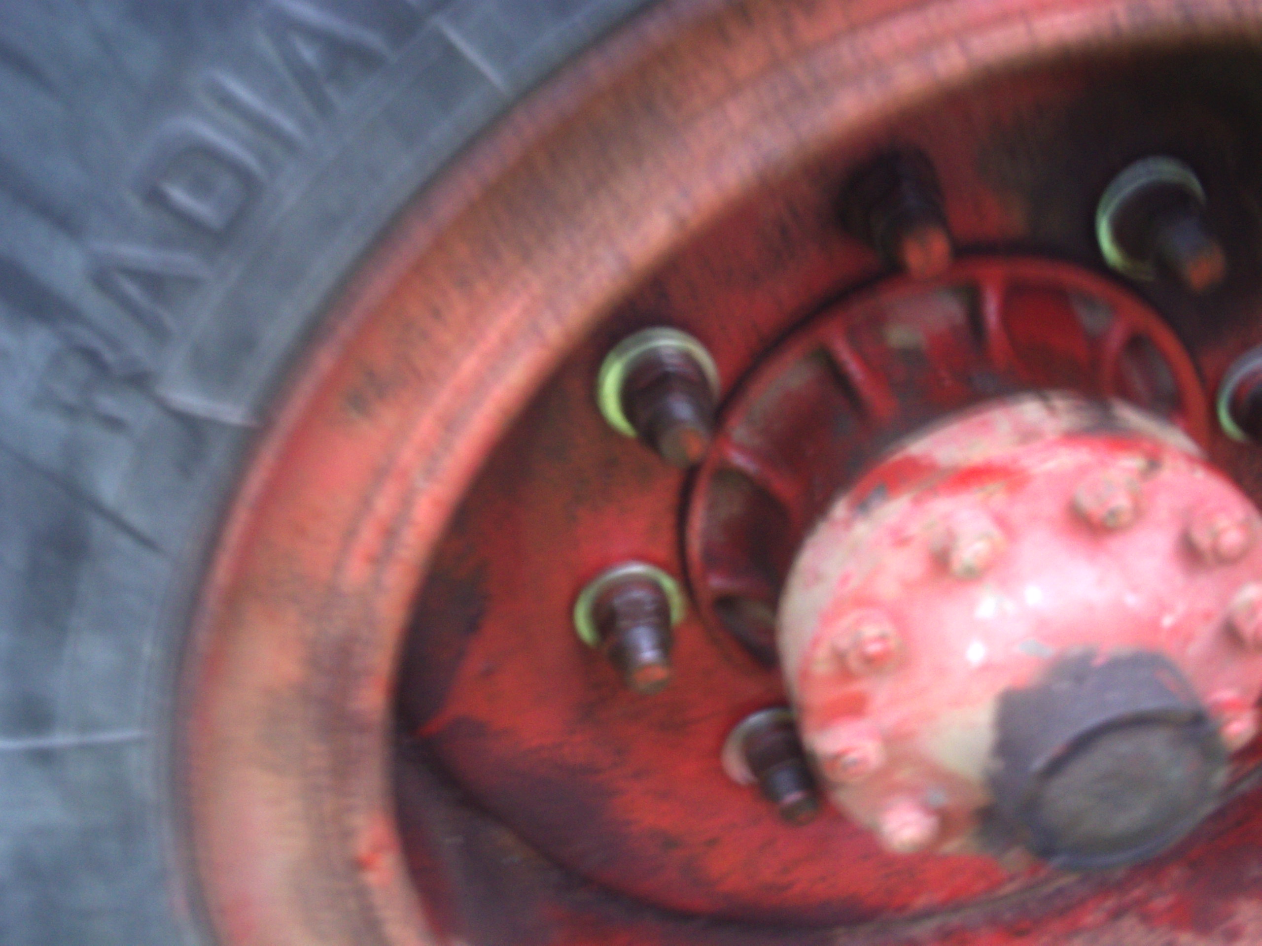

Das sind Reifen von nem 10000l Güllefass.. hab ich netterweise geschenkt bekommen.. :P , aber so einfach wie man denkt ist es dann wieder nicht zu montieren.. Atlas hat die Bolzen so gemacht das Zwillingsräder ordentlich festgemacht werden können.. heisst das Gewinde ist für Einzelfelgen zu kurz.. also musste ich Unterlegscheiben unter die Radmuttern machen:

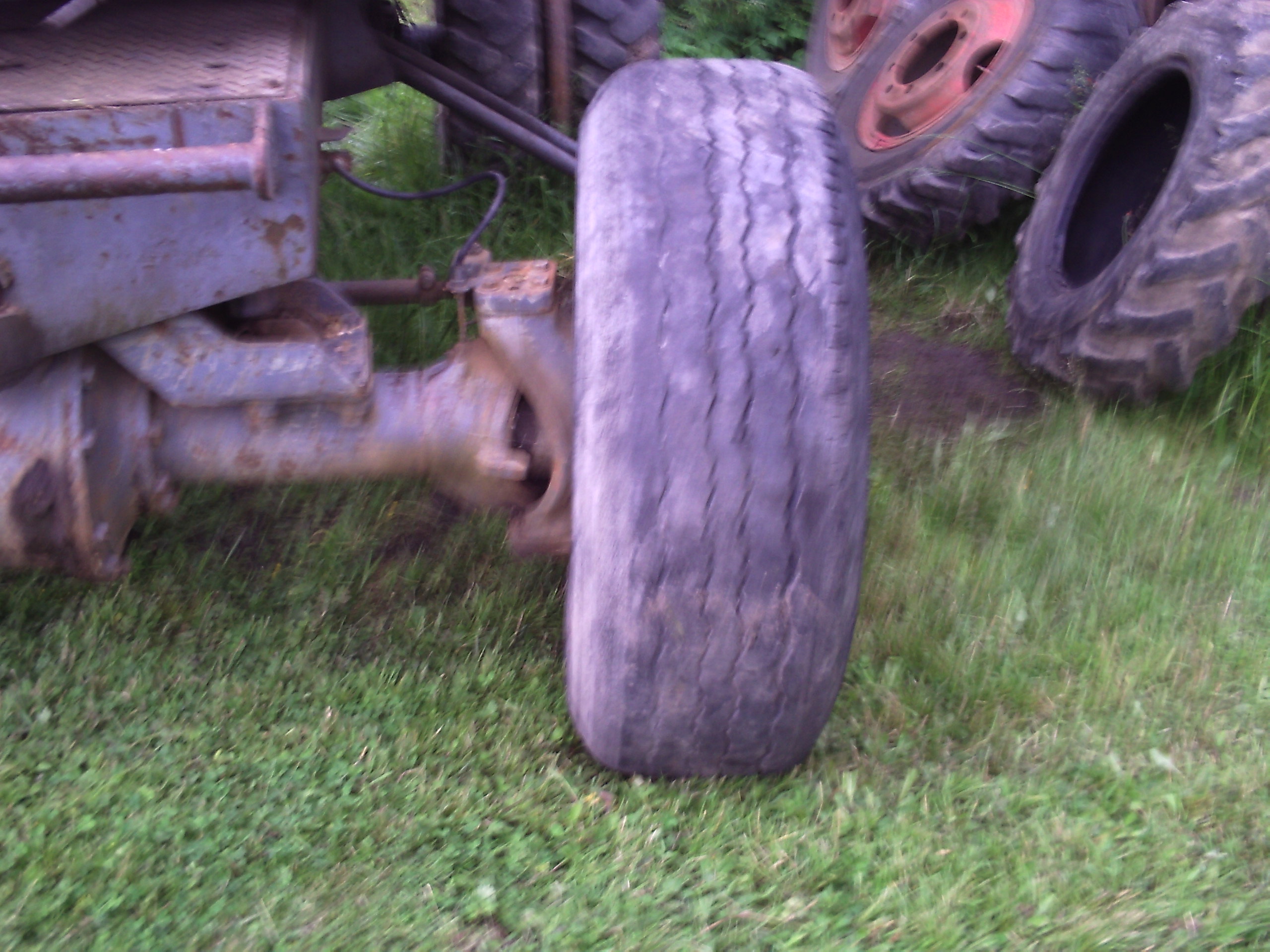

leider hab ich sowas nicht im Regal und musste drauf warten.. dann stellte ich fest das auf der rechten seite die Zentrierscheiben unter den Radmuttern fehlten.. also zu meinem LKW Schrauber der zum Glück sowas da hat. Hab dann heute also die beiden auf die Lenkachse montiert.. leider kam dann wieder regen.. also muss die Hinterachse noch warten.. hier kommen die Reifen von vorn rechts auf die linke seite.. (diesmal mit Ventilverlängerungen) und auf der rechten werde ich wohl nur den äusseren abnehmen und die Ventilverlängerung montieren.. (falls der innere Reifen nicht direkt beim Aufpumpen schon zischt..)
wenn das erledigt ist kann ich den Bagger endlich ordentlich bewegen und mich mal langsam der Kabine widmen.. es nervt das man dauernd alles abdecken muss damit kein wasser eindringt.. :lol: :lol:

Kommen dann überall die Reifen drauf ?
Wenn nicht, haben die Reifen ungefähr den selben Abrollumfang wegen dem Allradantrieb ?
Re: Mein Atlas 1202
Beitrag von weissnich » Mo 24. Jun 2013, 08:17
ja die sind ungefähr gleich.. sollen allerdings auch nicht ewig draufbleiben.. nur da ich ja nicht weiss welche der anderen(inneren) luft halten muss ich mich erstmal so behelfen.. und für ein paar meter auf meinem grundstück hin und her wird es wohl auch gehen :lol:

leider hat daniel wieder mal recht.. hab den bagger heut auf der strasse umgedreht und da meckerte der antrieb schon arg.. (die räder sind leider doch zu unterschiedlich :| ) :cry:
also muss ich mich nun mal auf die suche nach 10.00-20 reifen zu erträglichen preisen machen.. am besten natürlich mit passenden felgen ;)
