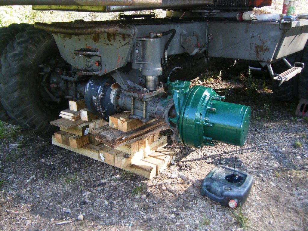

Ist das die "Raupengetriebe", der Traktor Getriebe, die 2x4.5 Liter benötigt? Wo sind die zwei Ablassschrauben?
Is this the "Raupengetriebe", the tractor gear, that requires 2x4.5 litres ? Where are the two drain plugs ?

Hallo Tony,
ein Raupengetriebe hast du garnicht. Das ist nur am "LC" Kettenbagger vorhanden. Dort ist der Kettenantrieb jeweils links und rechts gemeint.
Auf deinem Bild ist das Schaltverteilergetriebe zu sehen aus welchem die Antriebswellen auf die Vorderachse und die Hinterachse kommen.
Das "Schwenkgetriebe" befindet sich auf dem Oberwagen in Fahrtrichtung rechts direkt neben dem hydraulischen Schwenkmotor. Dieser sorgt dafür, das sich der Bagger auf dem Fahrgestell dreht.
