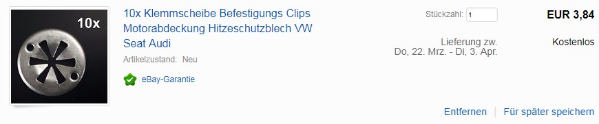

Da bei mir einige Knöpfe fehlen, werde ich an nicht mehr sichtbaren Stellen
diese "Knöpfe" von eBay einbauen. :D

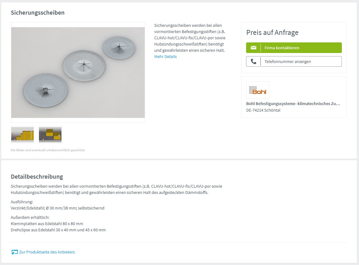

Die Alternativ-Knöpfe von eBay

Habe da eben noch was Besseres gefunden:
http://bohl.eu/befestigungssysteme.html#clipunbe
Werde da gleich mal anrufen. :D

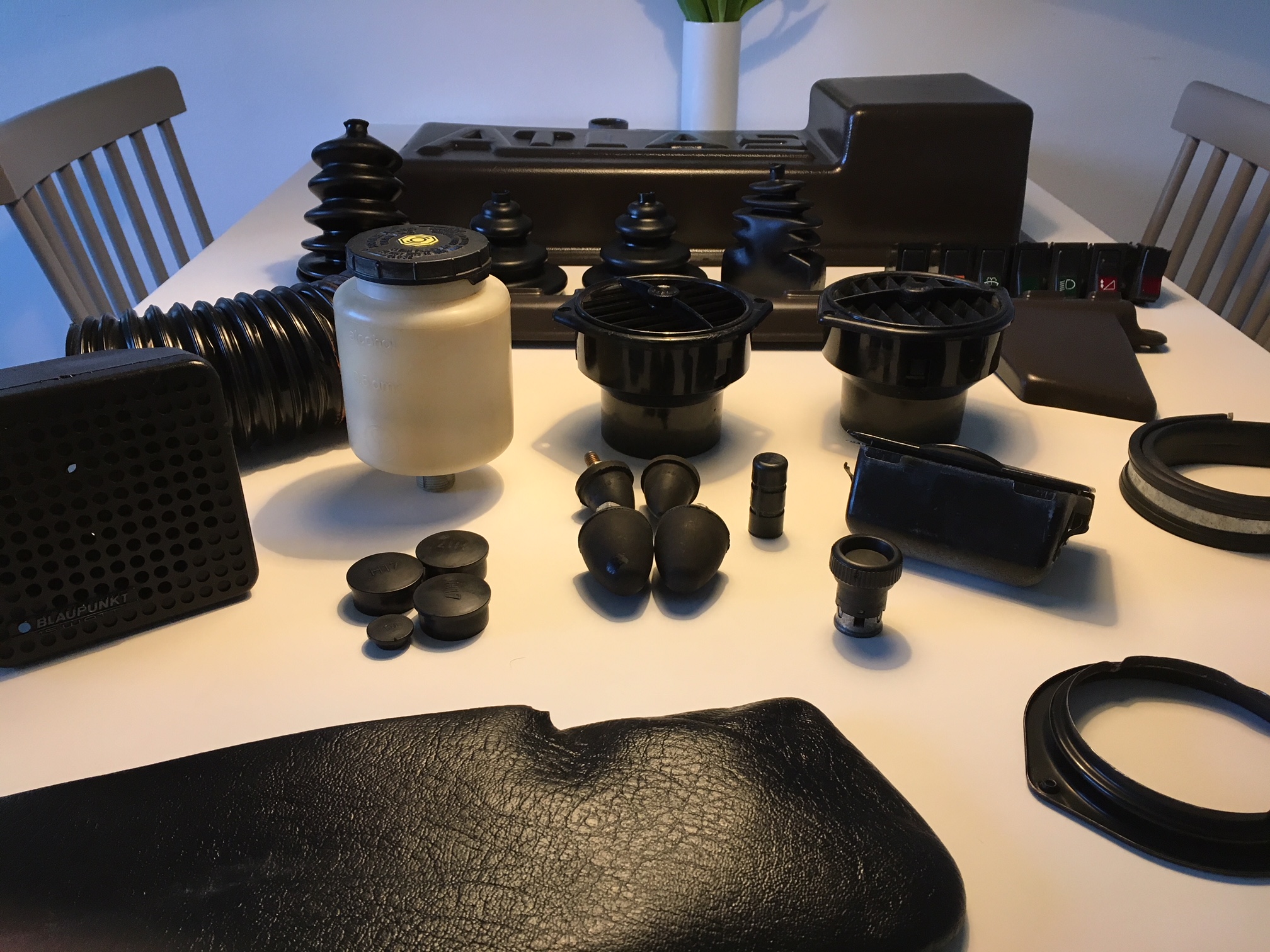

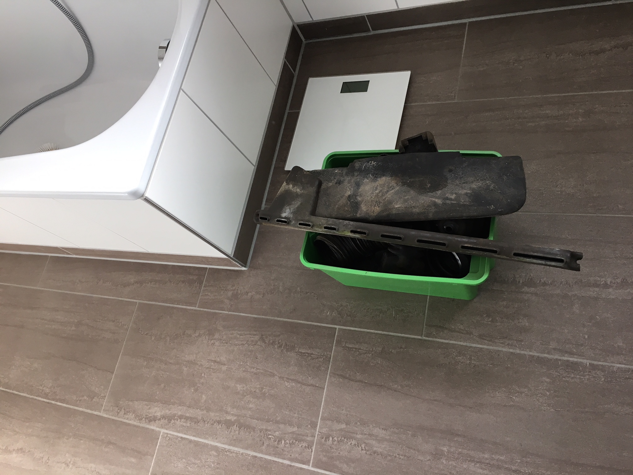

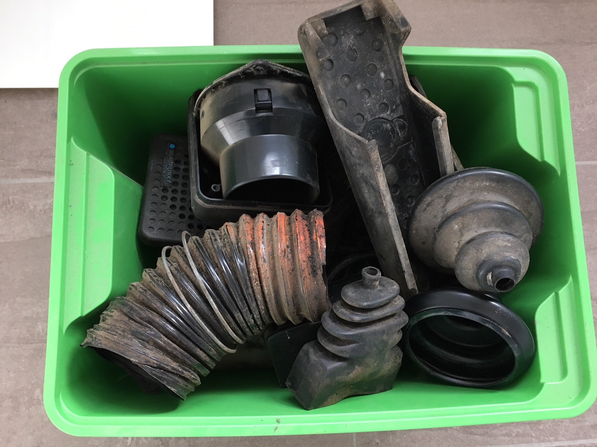

Beitrag von DanielB » Sa 17. Mär 2018, 18:55
Moin die Herren,
gestern habe ich das Armaturenbrett aus der Joystickkonsole ausgebaut und zerlegt.
Hier sind die Kabel in einem recht guten Zustand.

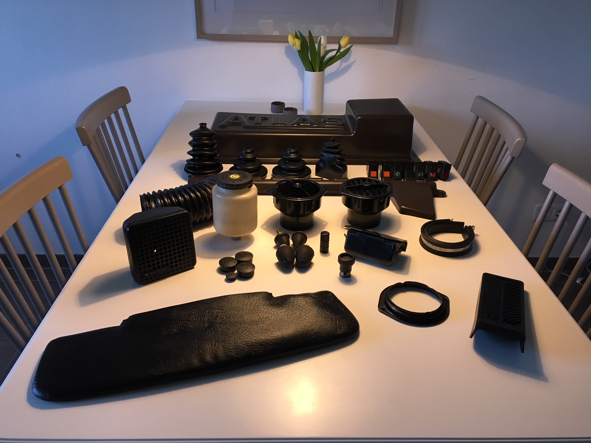

Da es heute bei uns schweinekalt war, habe ich mich daran gemacht einige
Kleinteile zu reinigen.
Ich denke, das Ergebnis kann sich sehen lassen.
Beste Grüße und ein schönes Wochenende!
Vorher
Vorher
Nachher
Nachher
Tobias
Beiträge: 84
Beitrag von Tobias » Sa 17. Mär 2018, 21:01
Baggerteile gaaanz cool in der
Badewanne gewaschen ... :D :D
Beiträge: 454

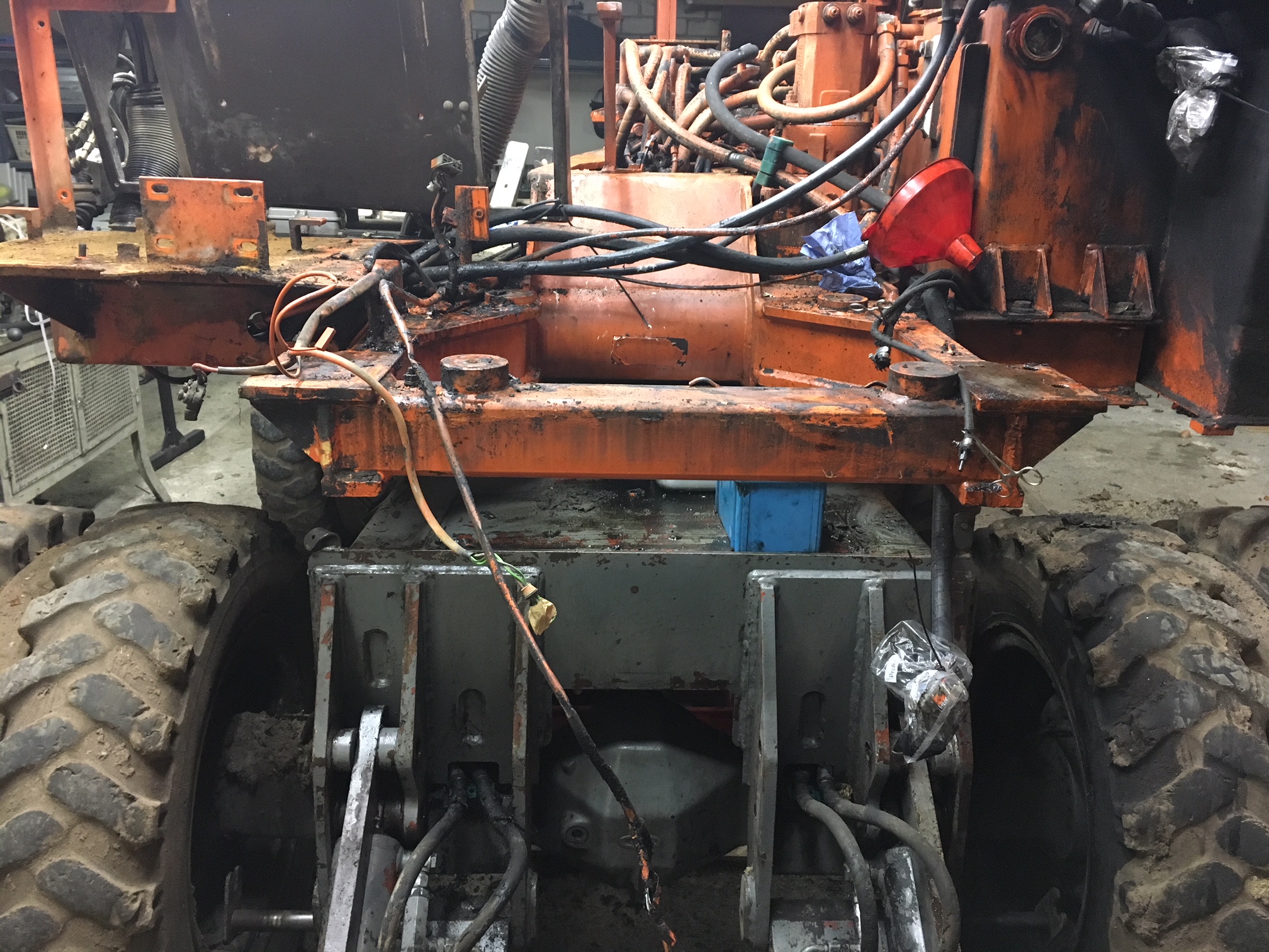

Beitrag von DanielB » Mo 19. Mär 2018, 21:14
Moin Männer,
nach der Teilereinigung war es garnicht so einfach die Badewanne wieder sauber zu bekommen. :shock:

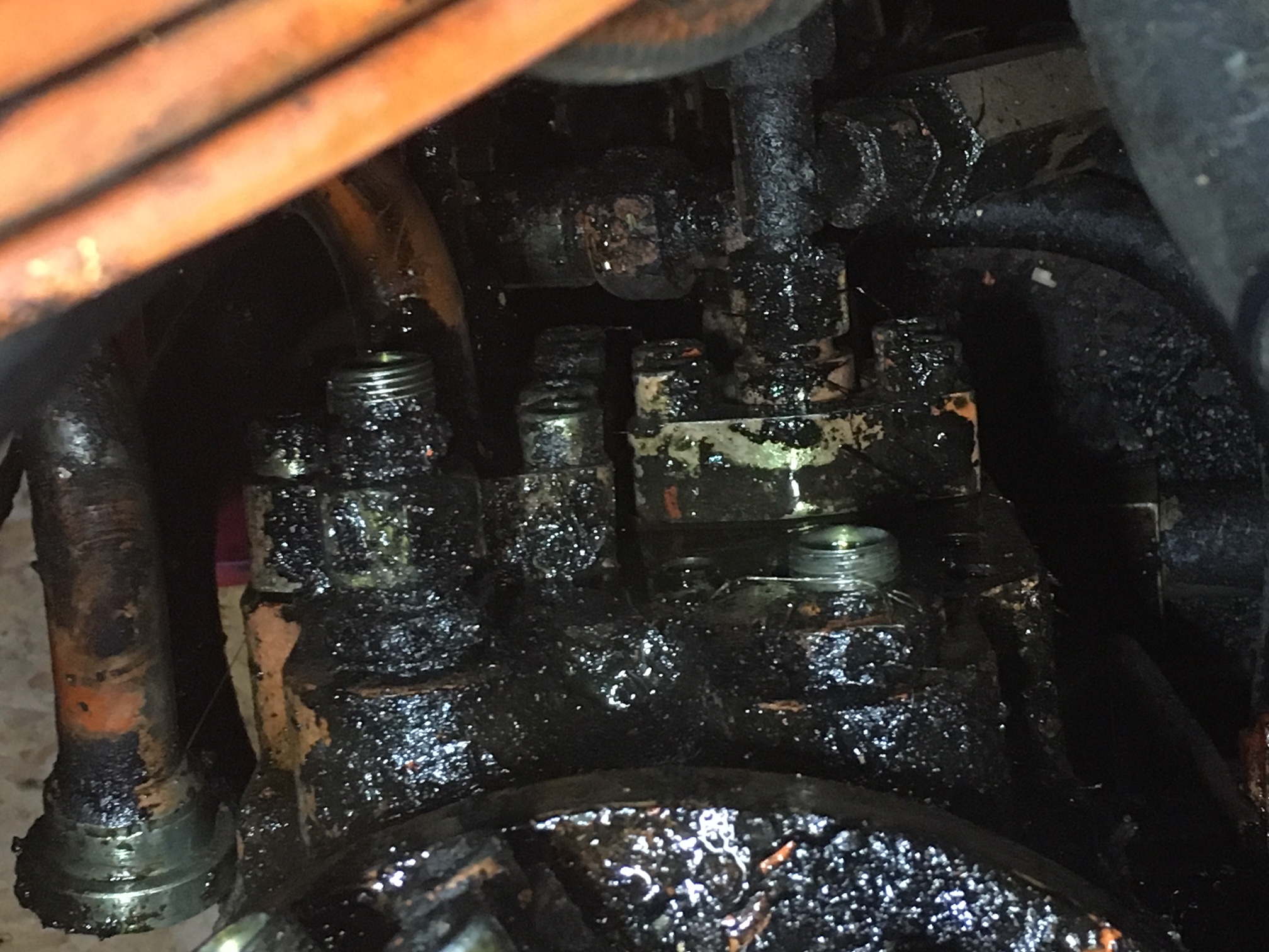

Heute habe ich viiiiiel Zeit darauf verwendet die SCHEI... Drehdurchführung auszubauen.
Wenn man sich mal auf der Zunge zergehen lässt, dass man über drei Stunden gebraucht hat um 15 Verschraubungen zu lösen... und das war erst die obere Hälfte! :x

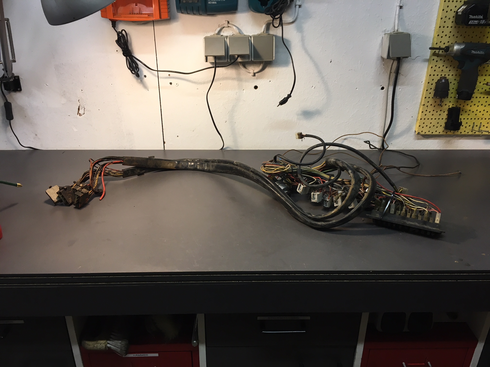

Der Kabelbaum im Motorrraum ist echt komplett hin. Jetzt muss ich mir noch überlegen, ab welcher
Stelle ich den Kabelbaum erneuere.
So, nun allen einen schönen Abend.
Kabelbaum der Joysickkonsole!

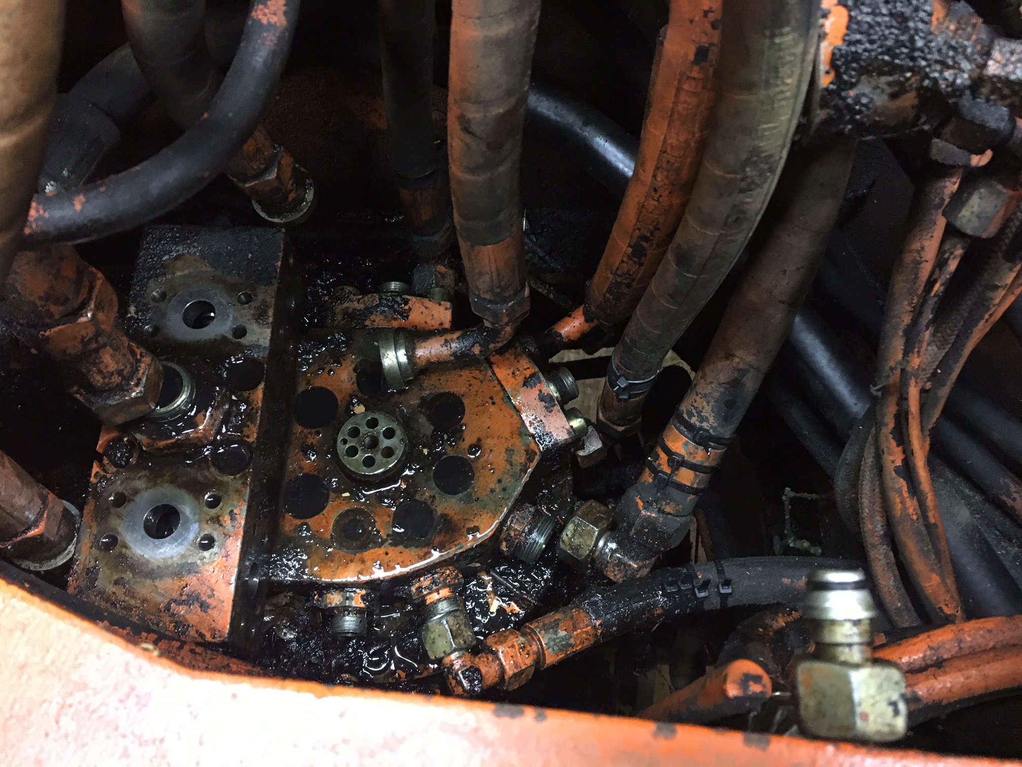

Die Reste des Kabelbaums aus dem Motorraum.

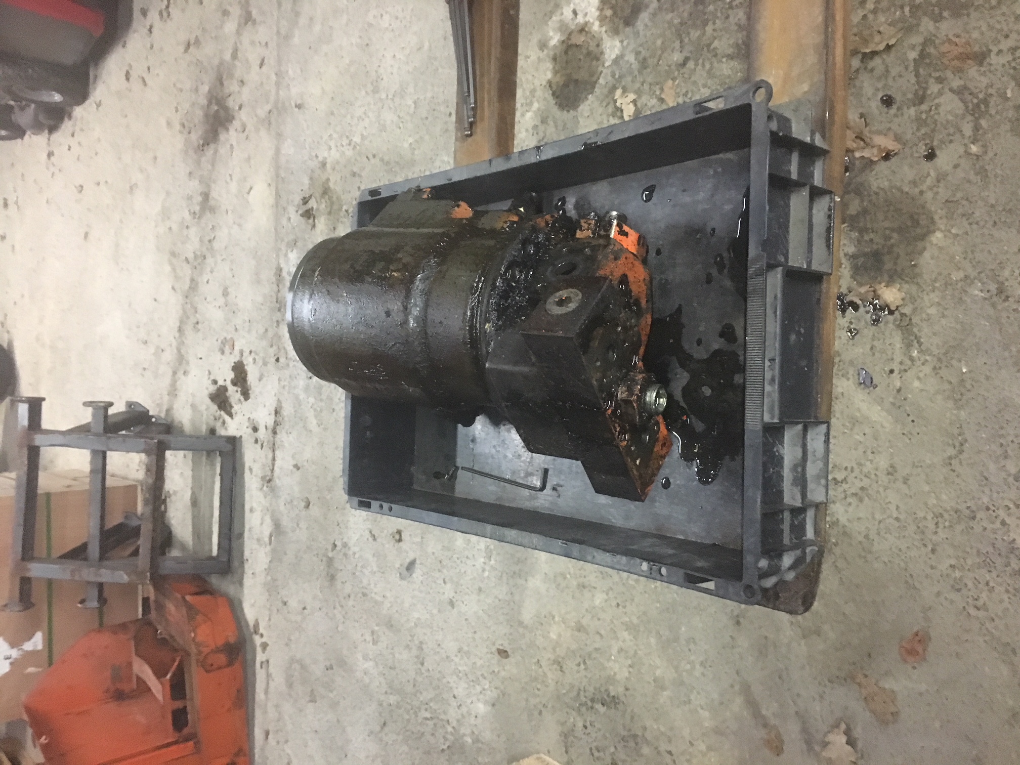

Die zerflückte Drehdurchführung.
Der gesamte Trümmerhaufen! : ))

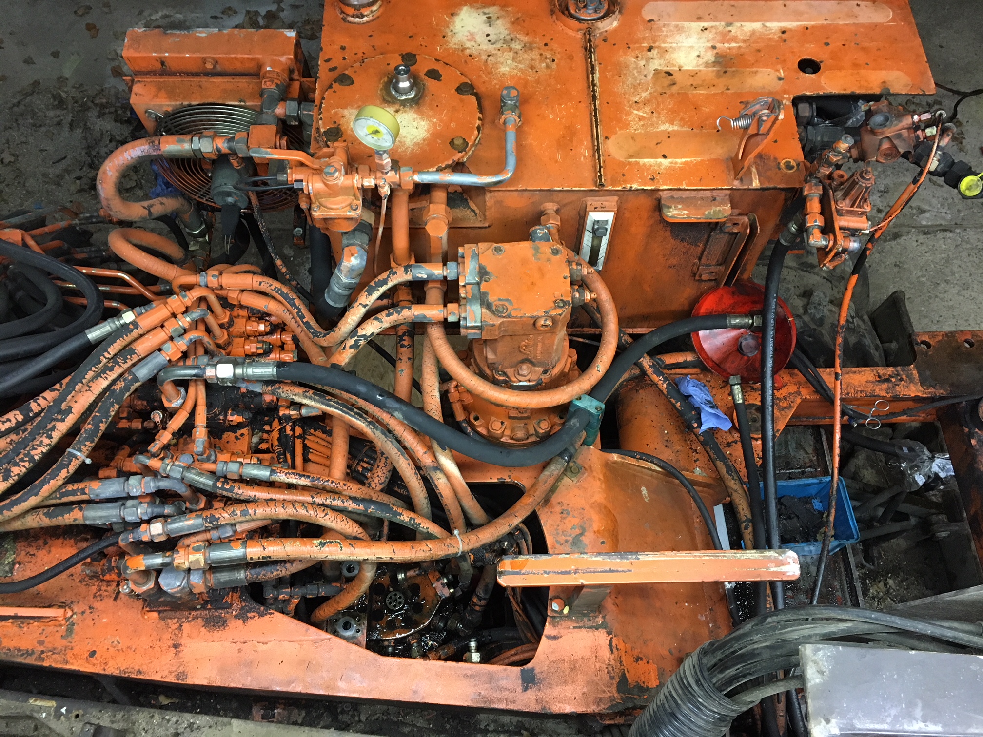

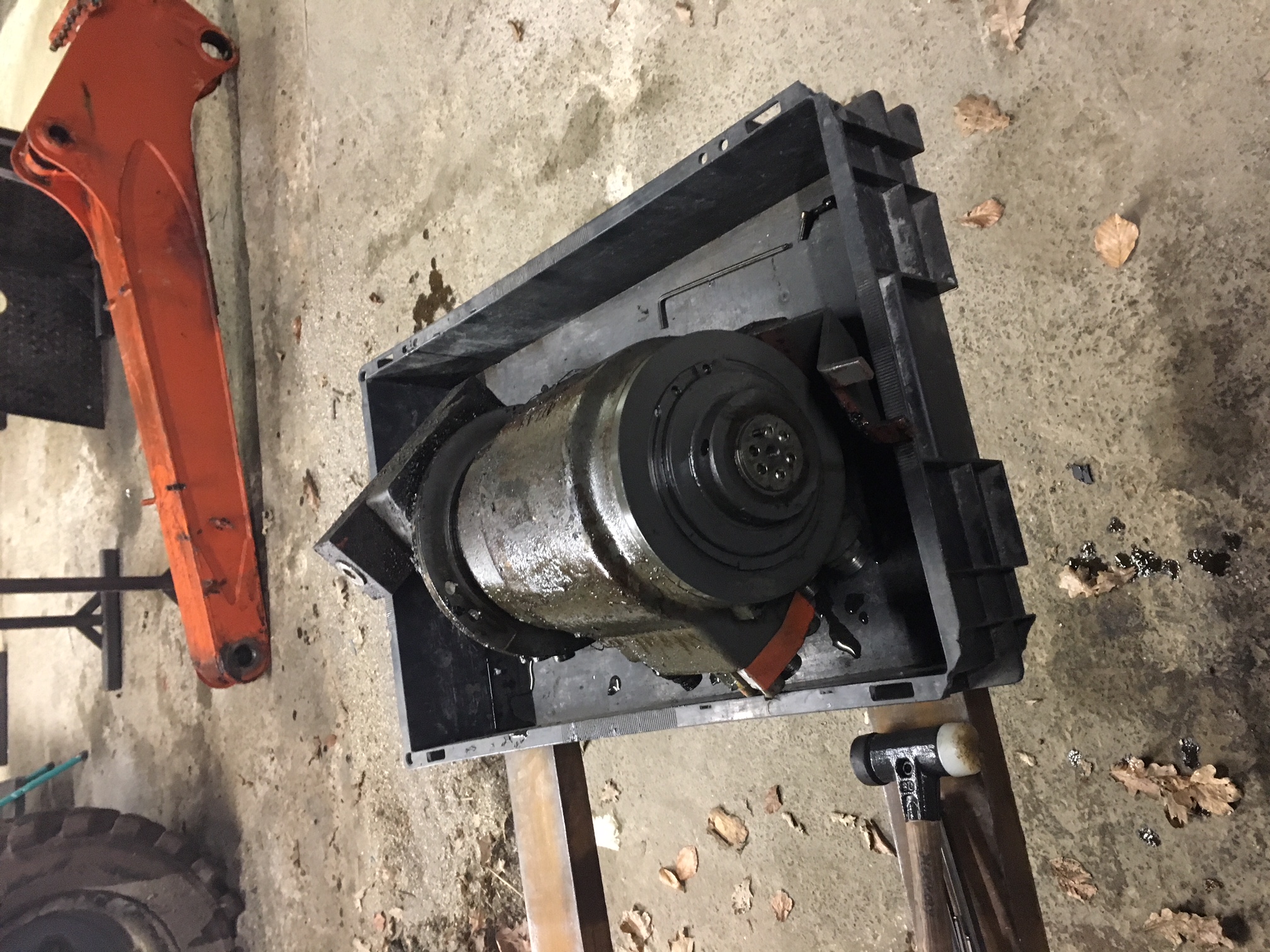

Beiträge: 454
Beitrag von DanielB » Di 20. Mär 2018, 23:20
Moin die Herren,
ob ihr es glaubt oder nicht... die Drehdurchführung ist raus! :D
Heute lief es deutlich flüssiger, und es ist kein Tropfen Öl daneben gegangen! :shock:
Die Dichtungen der Durchführung sind so uppe, dass ich sie einfach mit ein paar lockeren
Schlägen mit dem Schonhammer zerlegen konnte. Wurde als höchste Eisenbahn.
Die Dichtungen werde ich aus Kostengründen nicht bei "von der Wehl" ordern, sondern
so im Netz kaufen. Bei O-Ringen ist der Kostenunterschied einfach zu groß!
(Atlas: ca. 10€ pro Dichtung / HUG-Technik: ca. 3€ pro Dichtung)
Ich denke, dass ein Grund für die Undichtigkei der ist, dass die Durchführung kompltt locker war.
Sowohl die Schrauben am Oberwagen, als auch die Mitnehmerschrauben am Unterwagen waren fast halb rausgedreht! :o :o
Also beim Wiedereinabu nicht am Locktite sparen. :D
So, nun einen schönen Abend und beste Grüße,
Das Schlauchgewirr!
