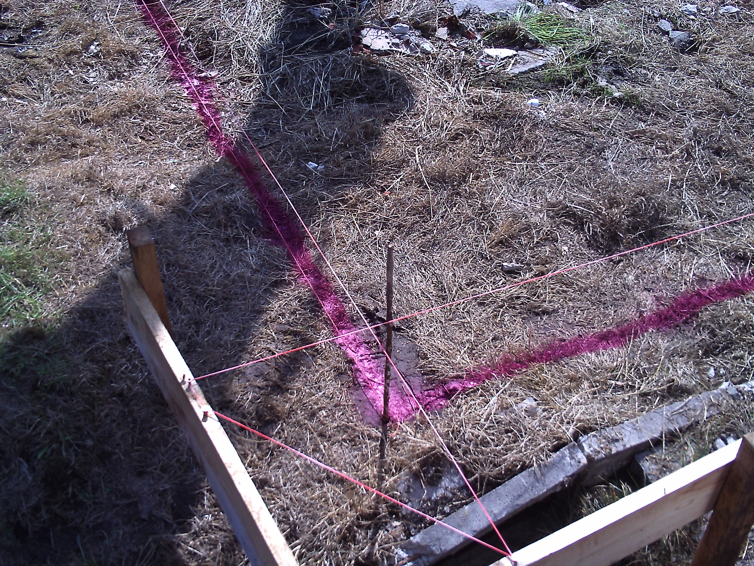

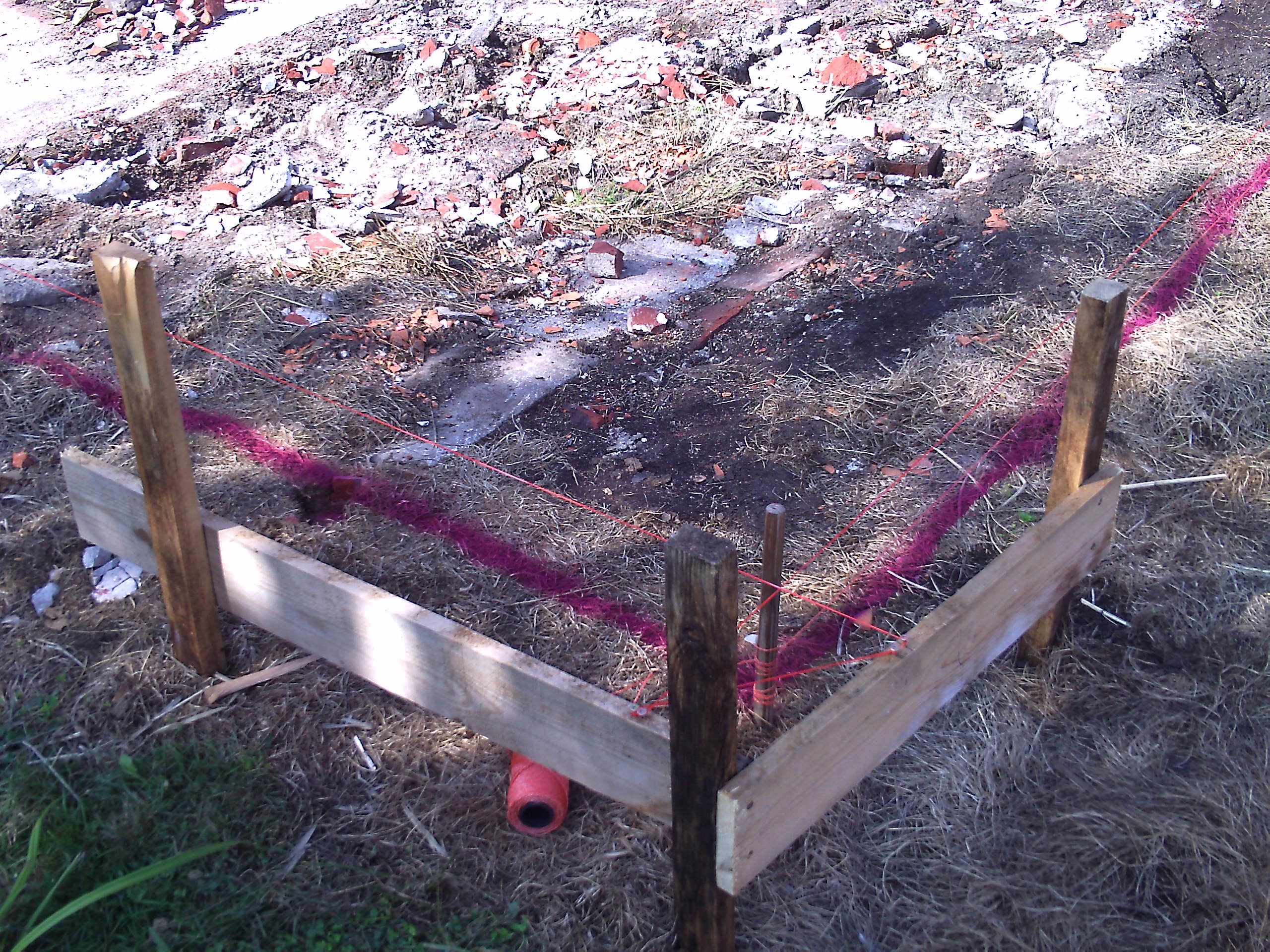

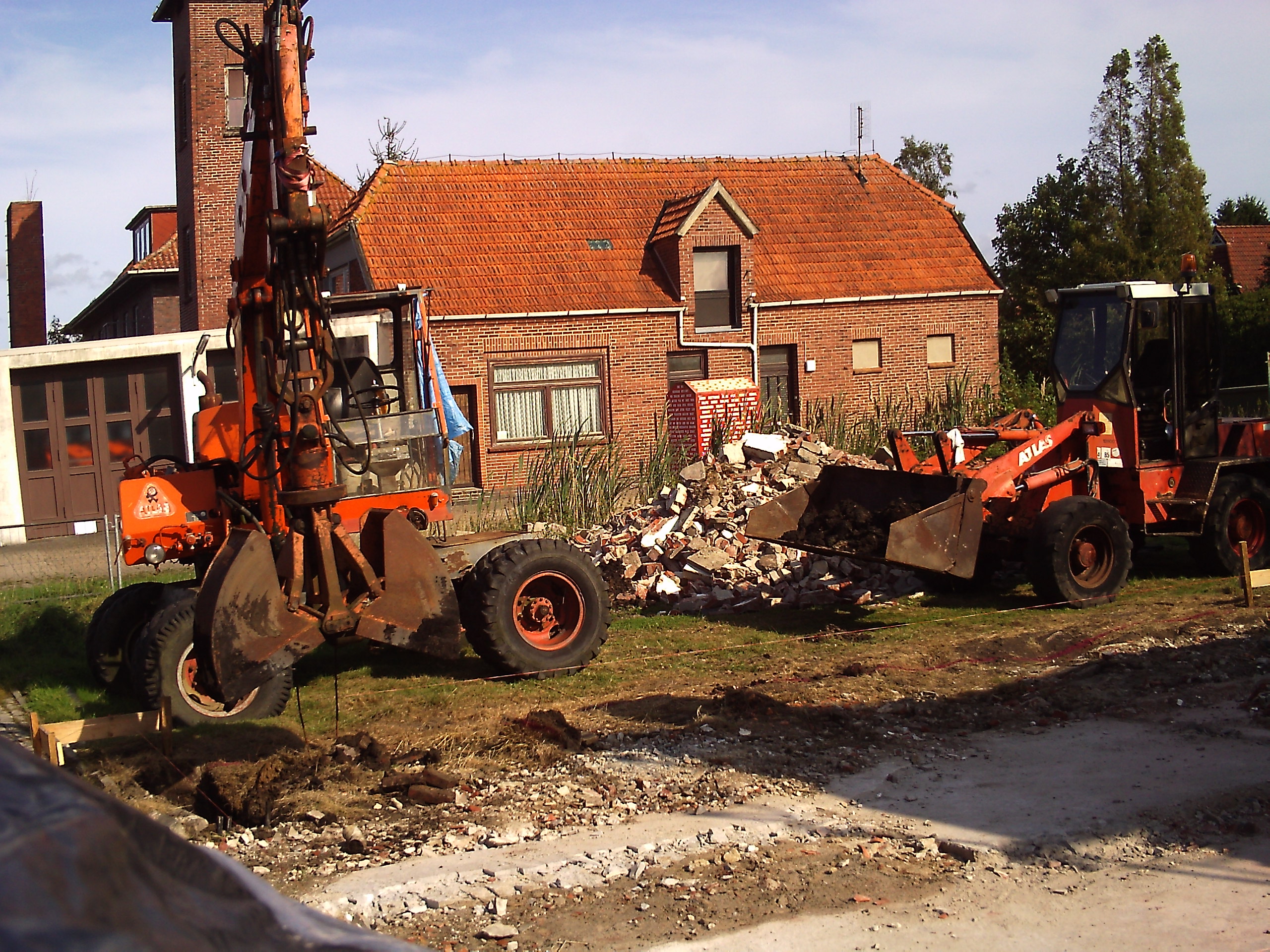

so mal ein ganz kleines update von der Baustelle.. inzwischen sind die meisten steinreste beseitigt und heute haben wir es endlich geschaft auszuwinkeln - die linien der Fundamenterweiterung sind auch schon angezeichnet...

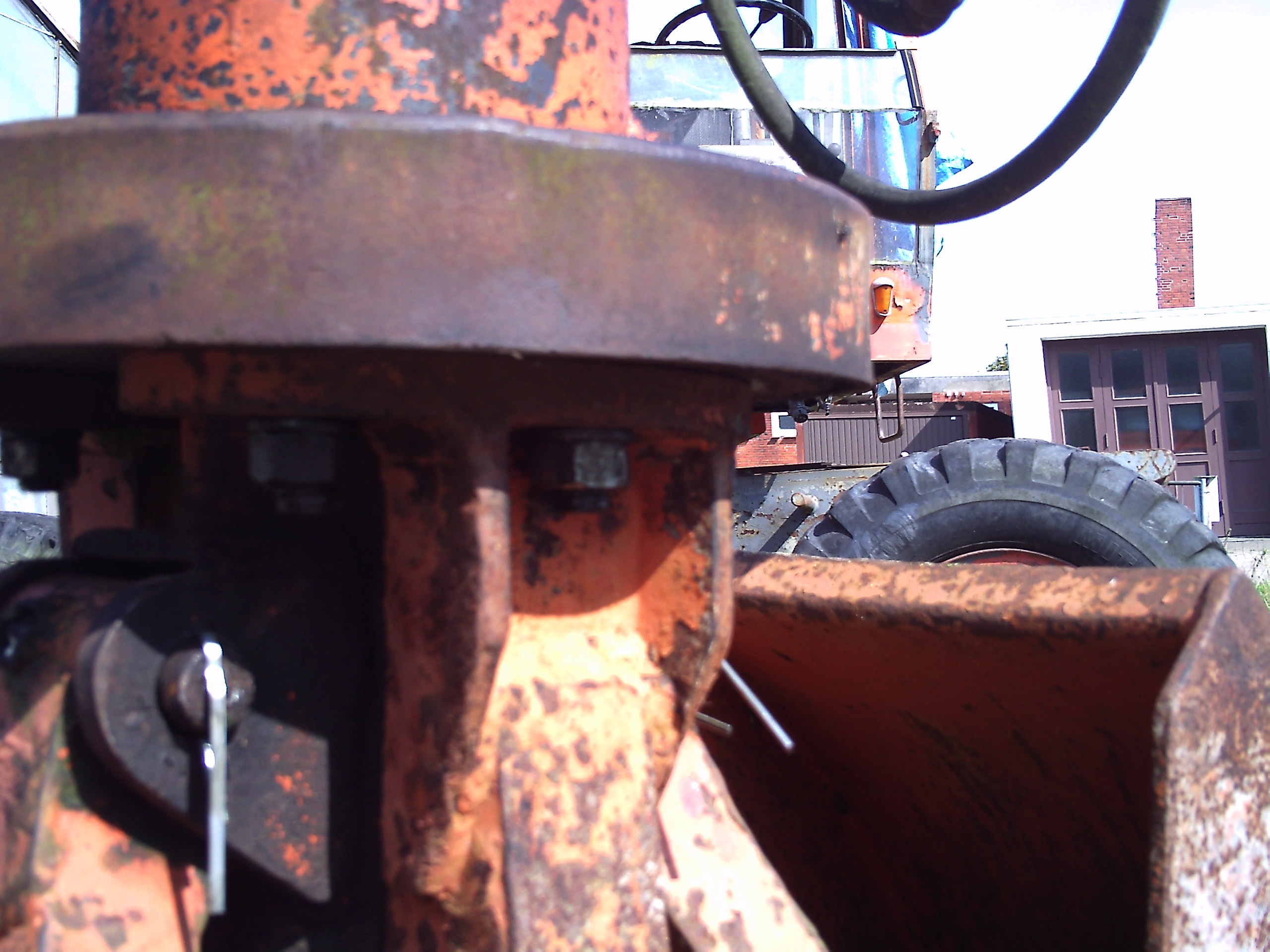

zwei bolzen ziehen die die schaufel öffnen und schliessen und 6 muttern abschrauben die das ganze am drehwerk halten... man könnte meinen das sind stehbolzen mit muttern.. aber nein.. atlas hat das ganz witzig gebaut.. das sind schrauben.. heisst wenn man die muttern gelöst hat dreht sich die scheisse mit.. :o :shock:
im ersten moment war ich dann ratlos wie das gehen soll.. hab mich im geiste schon flexschnitte machen sehen um an die schraubenköpfe zu gelangen.. zum glück hat meine mitarbeiterin dann auf der einen seite des drehwerks ein kleines fenster entdeckt durch die man die schraubenköpfe sehen konnte.. es ist echt so - man muss alle 6 schrauben durch diese öffnung festhalten zum lösen.. blöderweise gibt es auch nicht gegenüberliegend eine weitere - das wäre dann ja noch humaner.. habs letztlich hinbekommen.. aber allein ist man da machtlos.. man muss halt ständig die schaufel drehen das man an die nächste schraube kommt.. und man sieht das "fenster" vom bagger aus ja nichtmal - also braucht man jemanden der einem anzeigt wann das passt.. war komplett entnervt :lol: :lol: :lol: und ich hatte mich noch gefreut das die muttern schön gängig waren... aber am ende war / ist sie jetzt montiert.. übrigens witzig.. für den schmalen greifer sind die bolzen ein paar mm zu kurz - man bekommt den sicherungssplint nicht ordentlich rein - sowas kann mich ja auch nerven - hab die splinte dann aufgebogen und landwirtschaftlich (weiss der bauer keinen rat nimmt er draht) eingebaut..

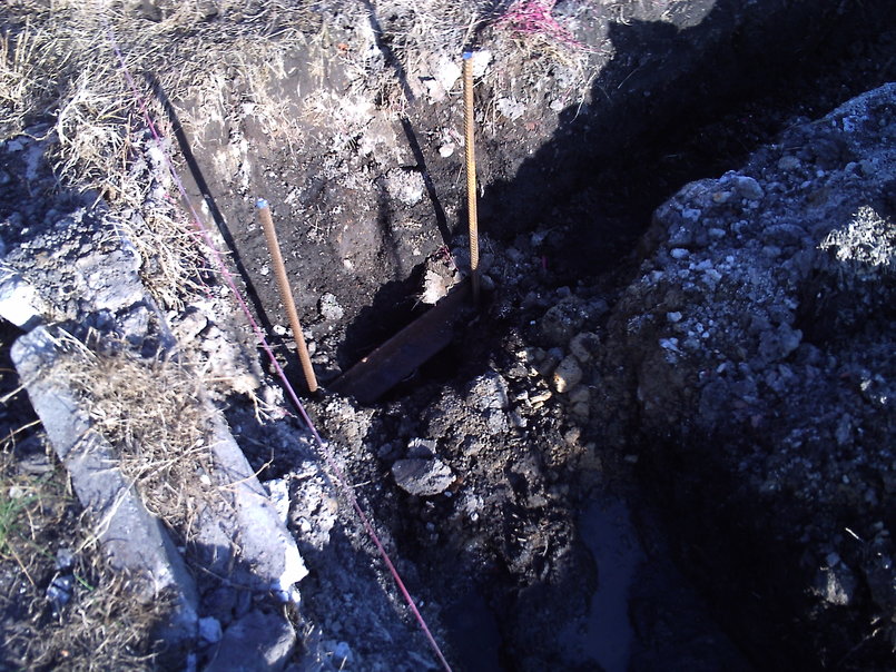

so inzwischen ist es ein wenig weitergangen bei meinem fundament..
es wurde ausgebaggert - die anfallende erde gleich in die radladerschaufel und wech.. nix neben der baustelle lagern das nervt am ende nur ;)

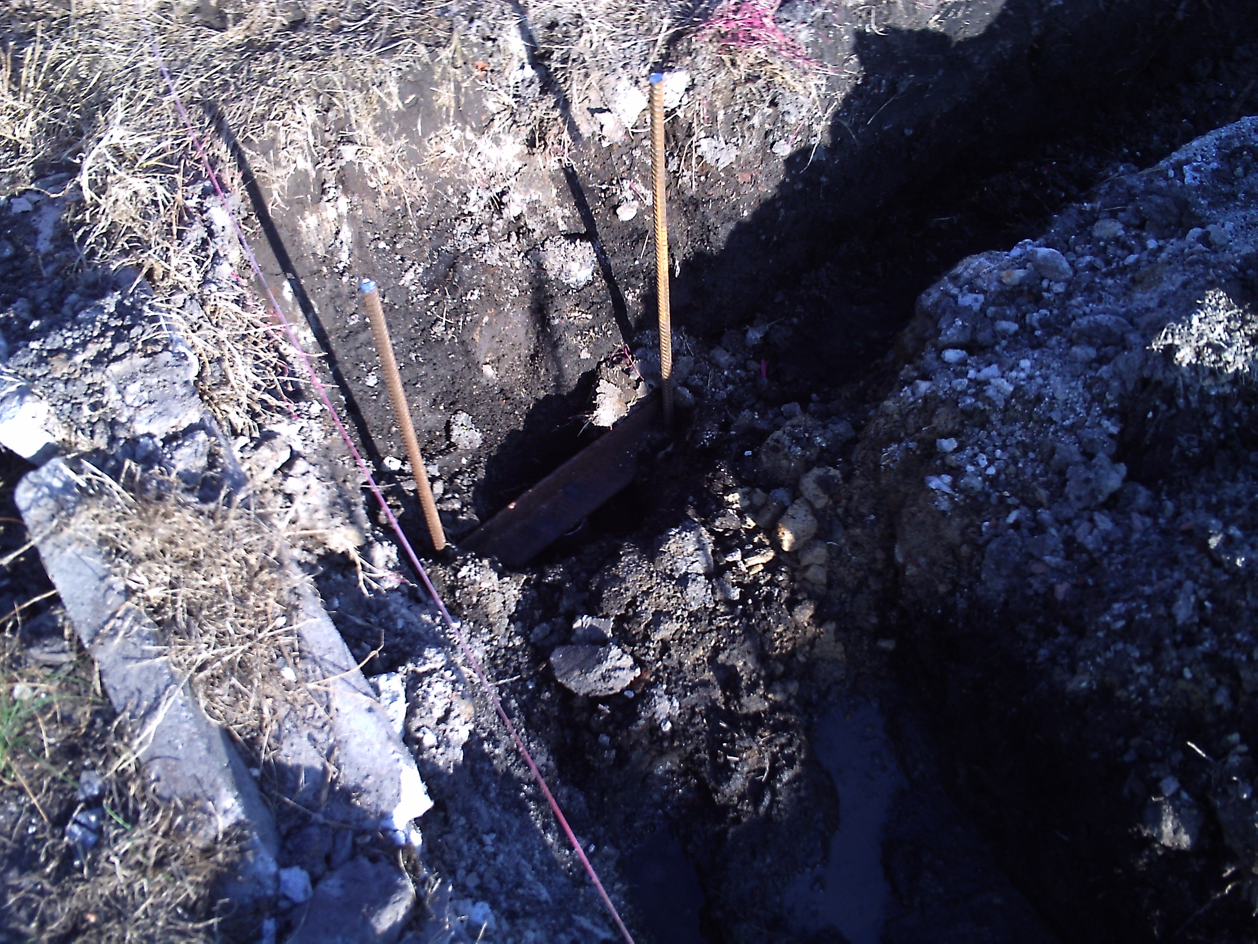

achja und es kamen natürlich auch wieder unangenehme überraschungen zu tage.. ein altes fundament.. plötzlich hatte ich nen gigantischen betonklotz im greifer.. dann steiss ich auf eine alte mauer ca 1-1,5m hoch im grund.. als ob da mal ein keller war - ich hab lieber nicht geschaut was dahinter ist.. wenn also noch wer das bernsteinzimmer sucht - da könnt es sein :mrgreen:

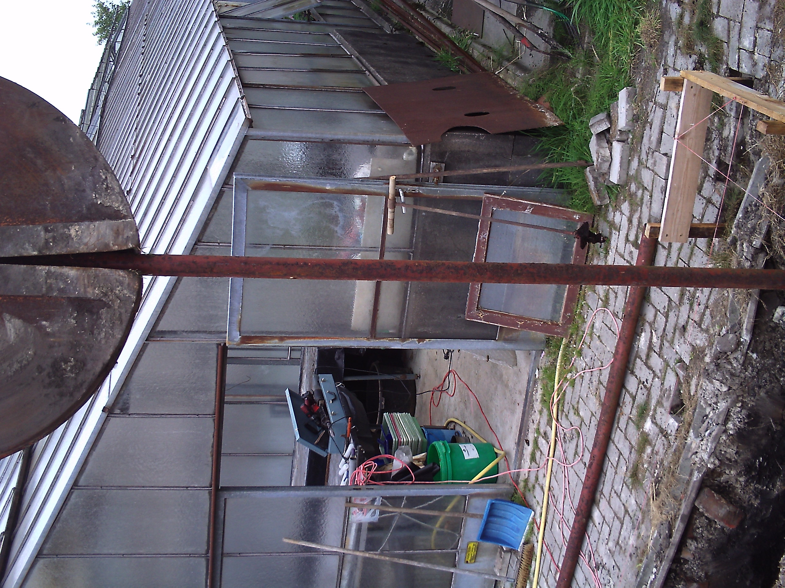

nachdem wir dann heute mit dem gründen fertig waren habe ich gebastelt.. und zwar wurde für die gründungsrohre aufsätze gebaut an denen jeweils 2 moniereisen geschweisst sind - da kommen morgen dann baustahlmatten dran..
beton kommt dann am freitag... erstmal fürs fundament und dann müssen wir gasgeben mit einschalen der platte und stahlmatten verlegen - übernächste woche sperren die hier die bundesstr auf der die betonlaster anfahren müssten.. eine woche zu früh für mich :roll: :roll:

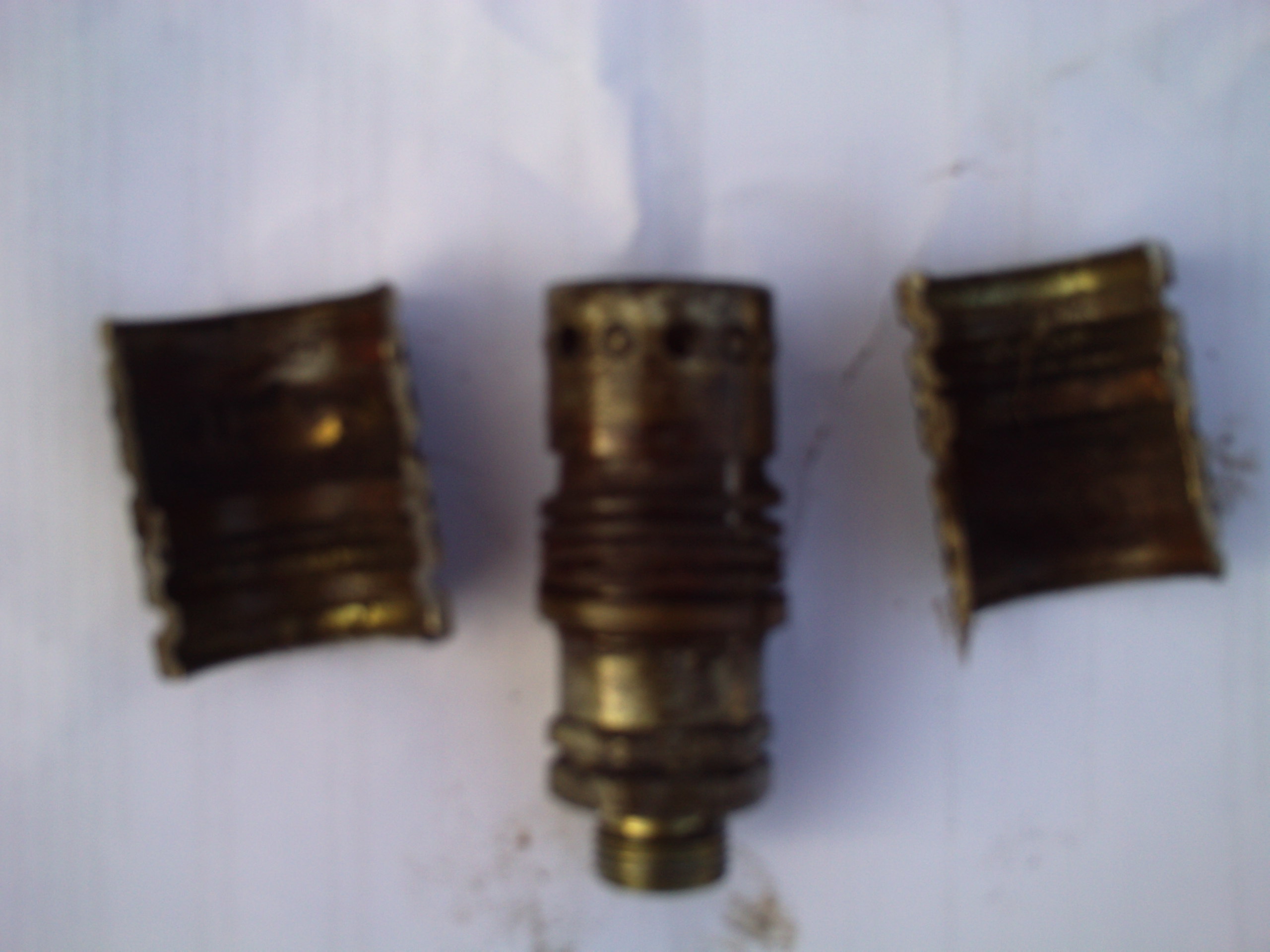

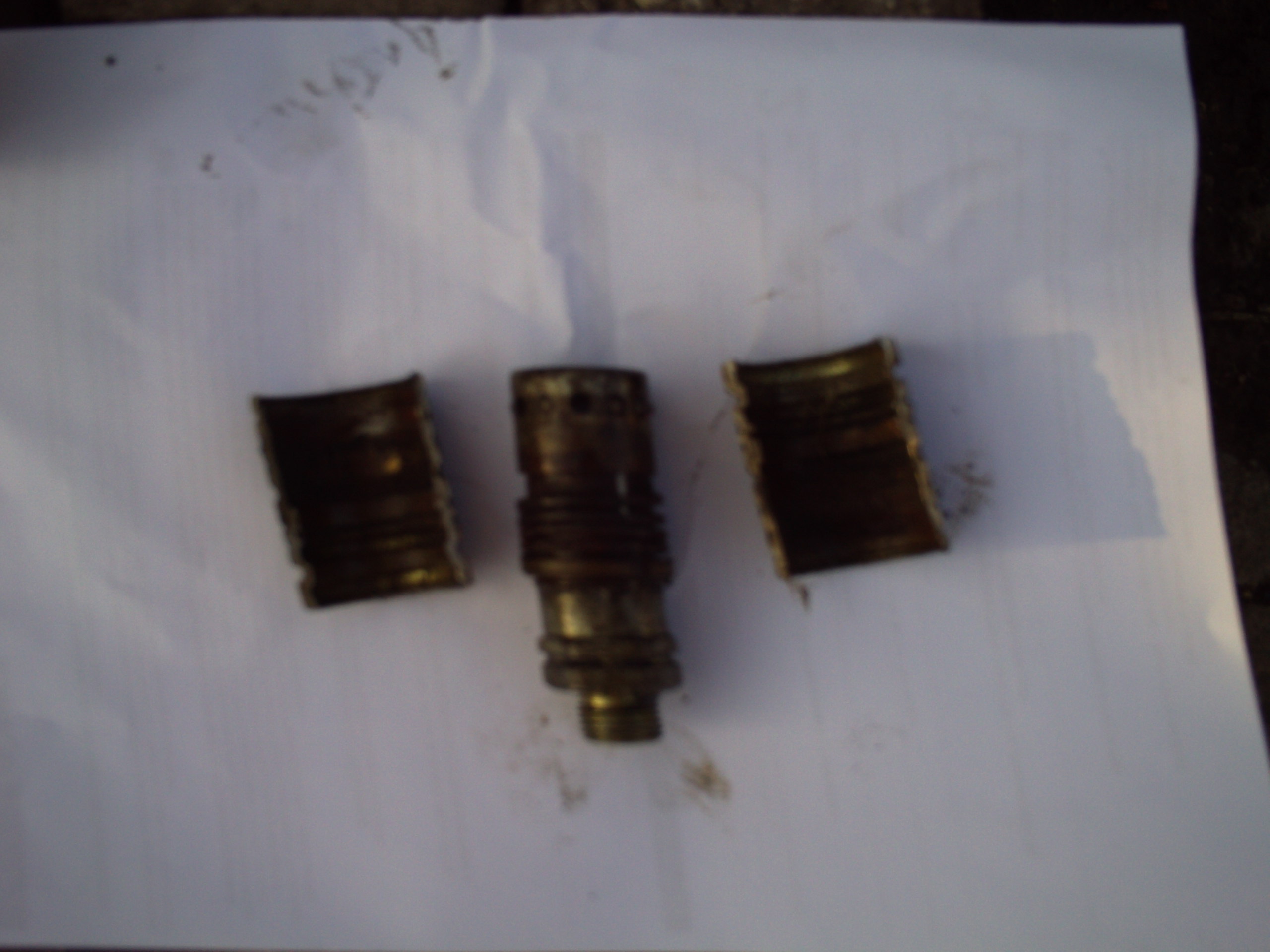

dann kam heute abend noch die böse überraschung... ich hab vor ein paar jahren günstig die baustahlmatten bekommen.. das problem daran das sind megadicke teile, also auch entsprechend schwer.. also will ich die mit dem bagger verlegen (demnächst mach ich damit noch die klobrille hoch hat meine mitarbeiterin heut gesagt*g) nungut - es musste also die schwenkschaufel wieder ab und der tiefengreifer dran (an dem ist ein haken und eventuell muss ich damit freitag auch beton schippen) aber die anschlüsse der schwenkschaufel sind echt ätzend.. die dicken gingen ja mit hammer und meissel noch gerade so ab, aber eine der kupplungen für den schwenkanschluss liess sich einfach nicht mehr abnehmen.. am ende wurde geflext..:
komplett verrotet - denk die kugeln haben sich nicht mehr bewegt..
nun das problem.. was ist das für ne kupplung - kann mir mal wer nen link von hytec posten oder so..?
Beiträge: 2503
Re: Weissnichs Fuhrpark bei Abriss eines alten Schuppens
Beitrag von Webmaster » Mi 5. Sep 2018, 20:01
Eigentlich sollte es diese Kupplung sein:
http://www.hytec-hydraulik.de/kupplunge ... 1-5-3.html
Die Mutter müßte ne 22er Schlüsselweite sein oder ?

Beitrag von weissnich » Mi 5. Sep 2018, 21:42
jo war ne 22er.. dankeschön

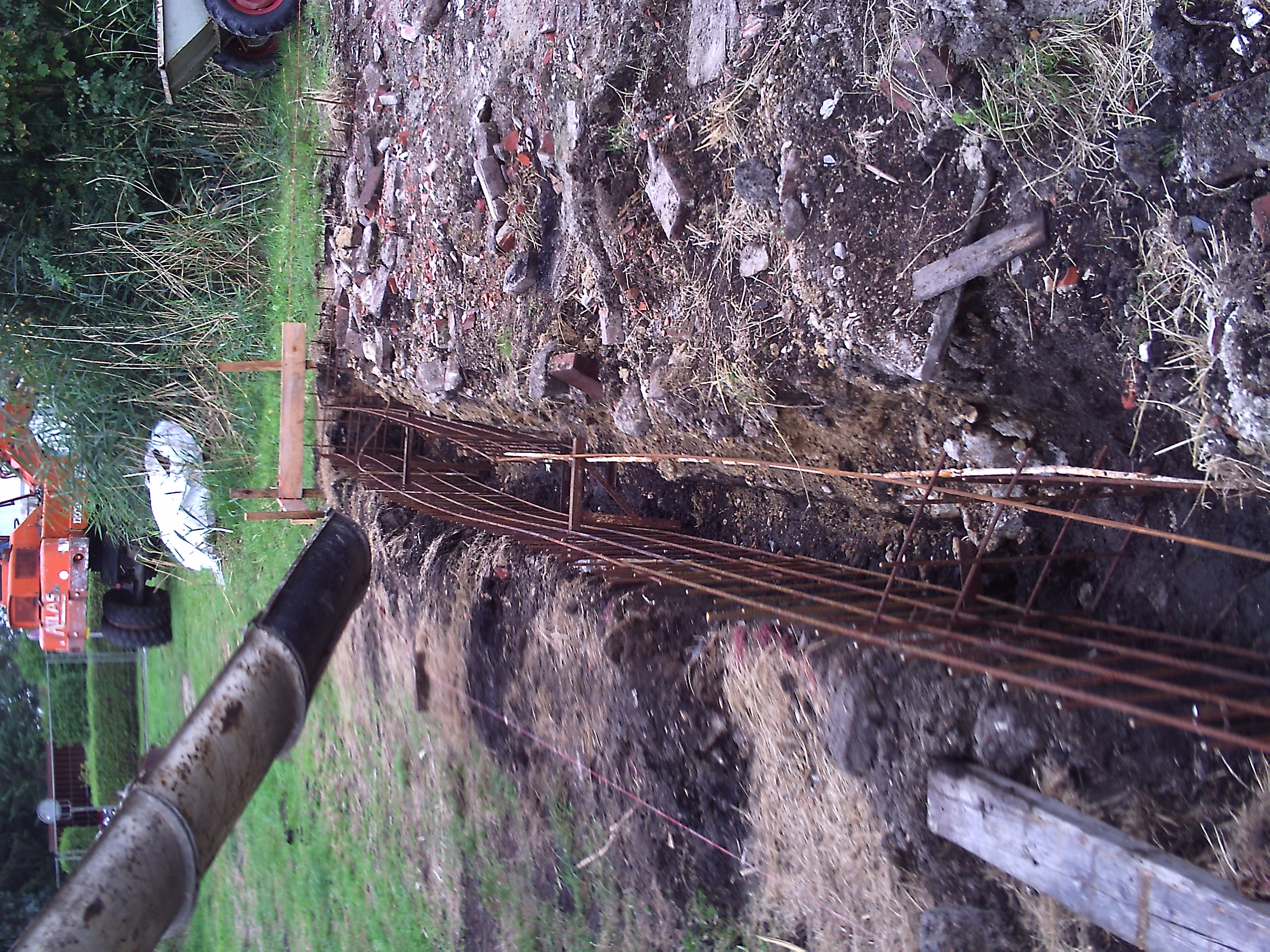

so gestern wurde die bewehrung verlegt
