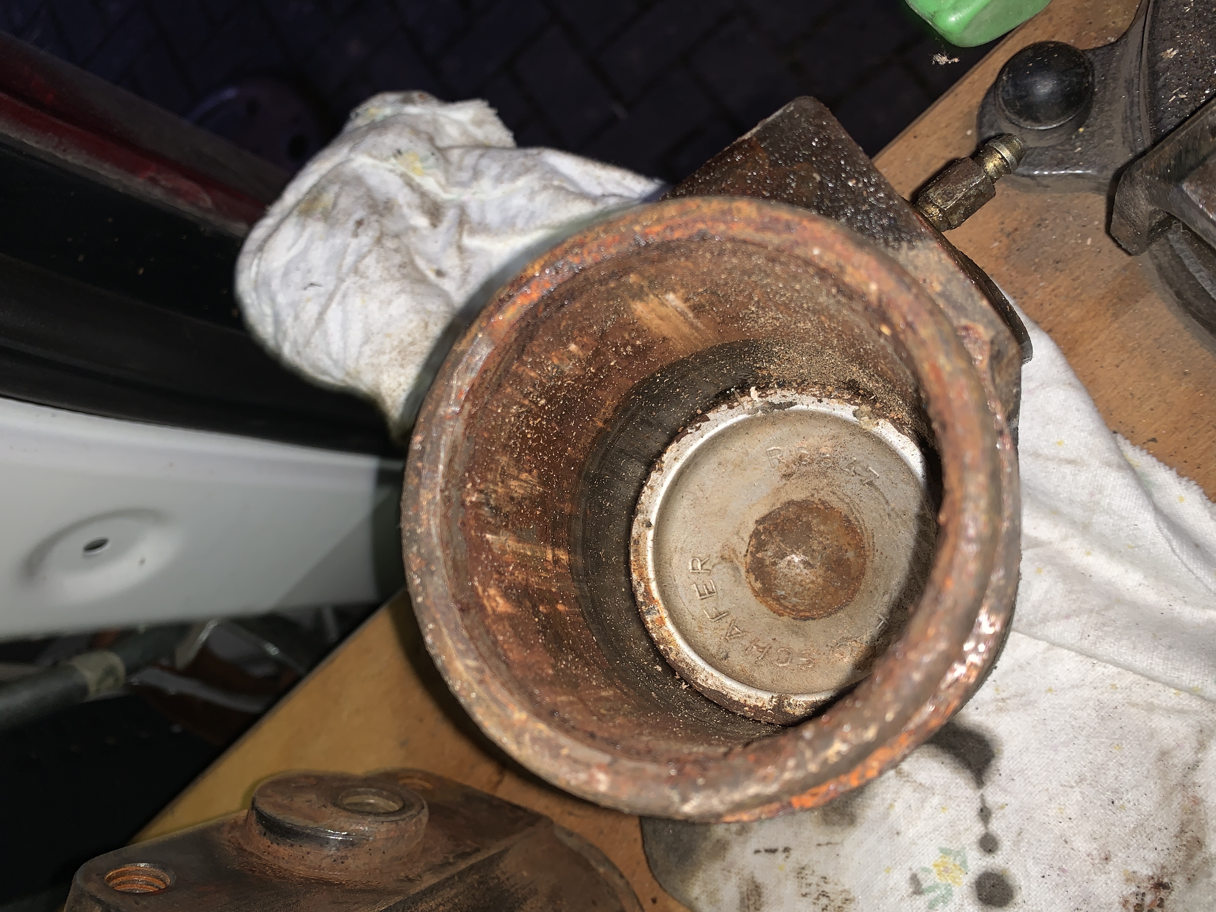

Die Dichtungen gibt es schon einzeln da hast du recht.
Das Problem ist aber, dass mein Zylinder innen Riefen vom Rost hat dann bekommst du ihn auch nicht mehr dicht.

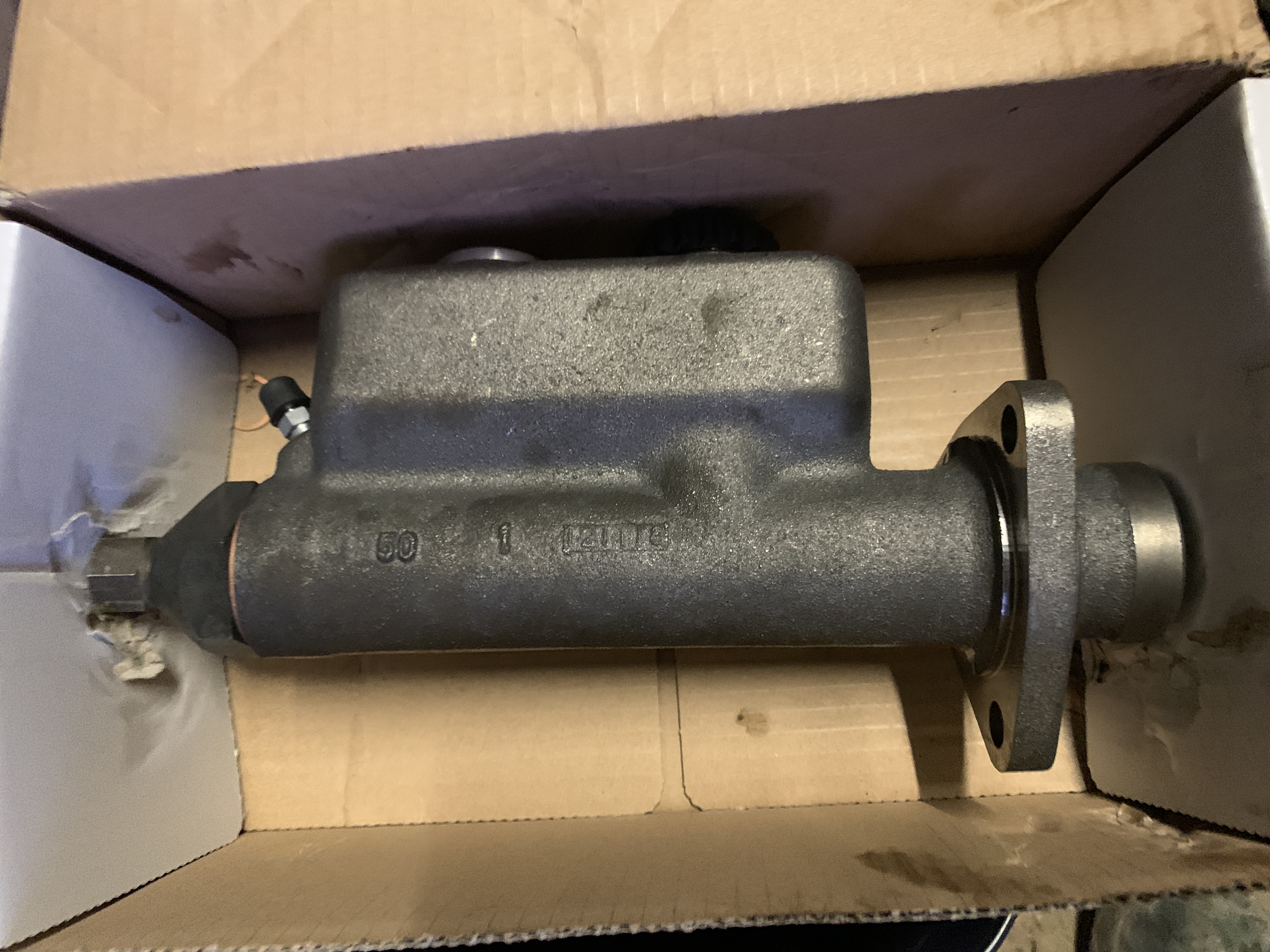

Meine Hauptbremszylinder sind auch kaputt oder eher gesagt bauen sie kein Druck mehr auf. Wenn ich da jetzt neue Dichtungen kaufe, die rein mache und es dann auch nicht funktioniert ist es doof. Deshalb hab ich da auch gleich neue gekauft. Jetzt macht man das einmal dann hat man lange Zeit hoffentlich Ruhe.

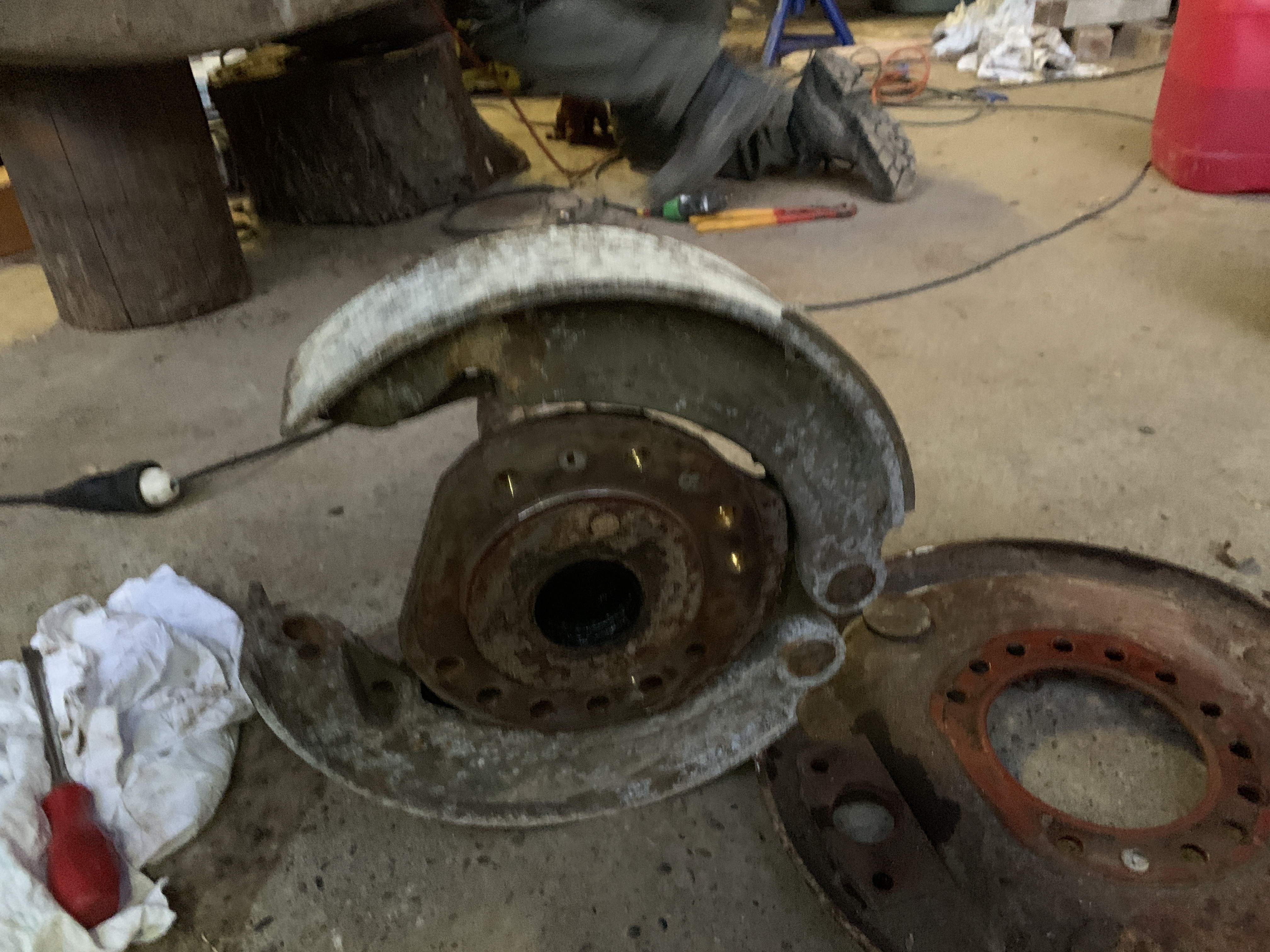

Bei mir sind die Radbremszylinder kaputt.
Die haben Riefen vom Rost und sind auch undicht.
Hauptbremszylinder hab ich auch gleich neue gekauft, weil die kein druck mehr aufgebaut haben und innen auch kommplett angefressen waren vom Rost.
Und die Bremsbacken sehen dementsprechend auch aus....

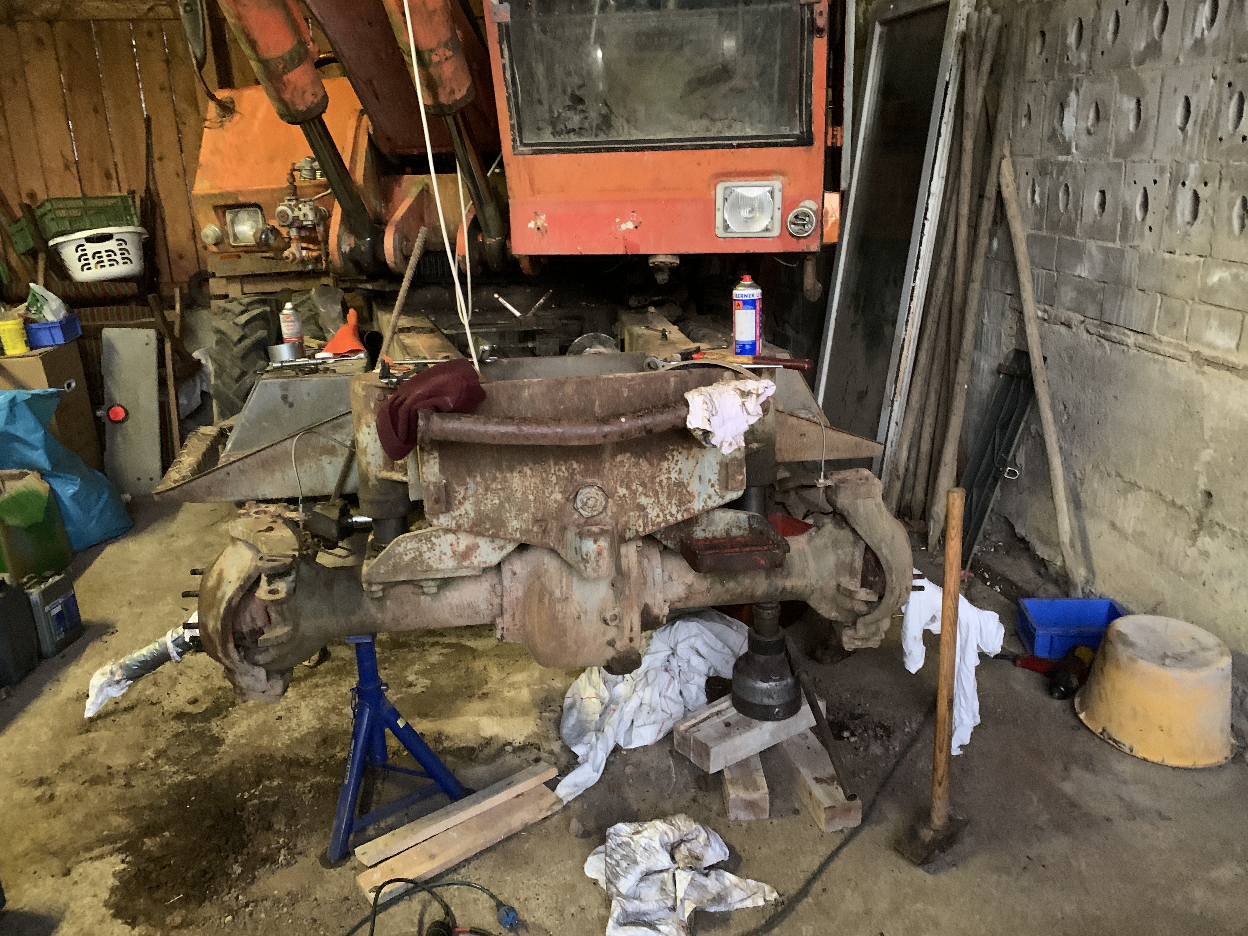

Hab die Vorderachse des baggers aufgebockt und die komplette Bremsanlage demontiert um alles richtig sauber zu machen

Kannst Du ja mal ausrechnen: https://www.wolfgang-frank.eu/hydraulik.php
BTW: Den Bremskolben/Zylinder bekommt man m.E. wieder hin. Kann man auf dem Foto auch vergrößert nicht gut erkennen, aber so tief scheinen die Riefen nicht zu sein ...
