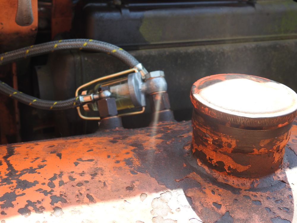

Hi, bezüglich Vorfilter. Da hab ich am Tank direkt einen Vorfilter befestigt (aufm Bild kann man es etwas erkennen). Der filtert gleich sehr viel heraus und alle 10 Std. bau ich ihn aus und wasch ihn aus. Funktioniert bisher alles tadellos.
Hab mal in der Liste nachgesehen. Beim 1302 geht anscheinend noch ein Metallrohr vom Tank weg Richtung Vorförderpumpe.
Beim 1302C wurde dann ab Tank ein Silberschlauch verbaut NW8x550. Gewinde ist wie davor schon geschrieben M14x1,5 Schlüsselweite 19.

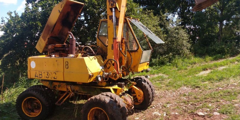

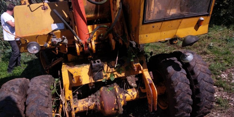

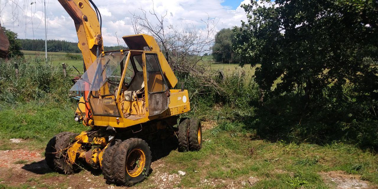

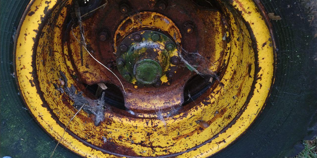

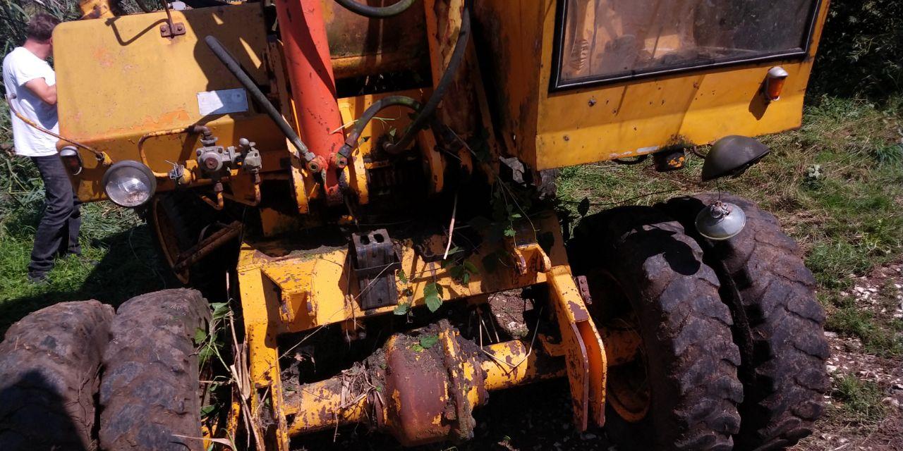

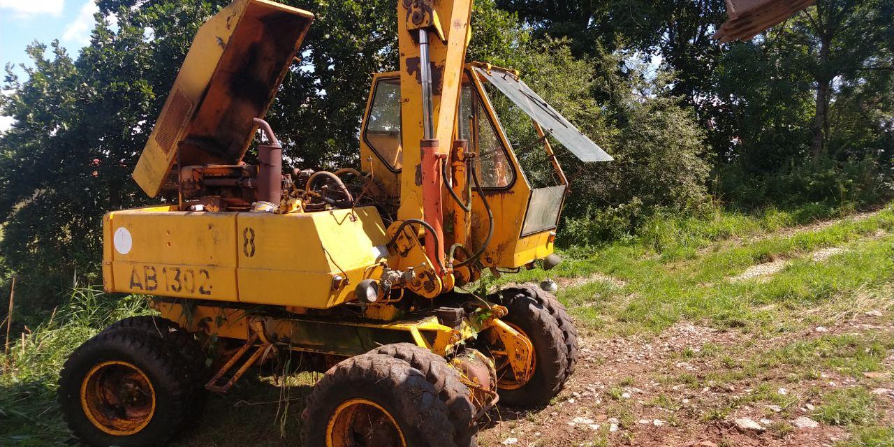

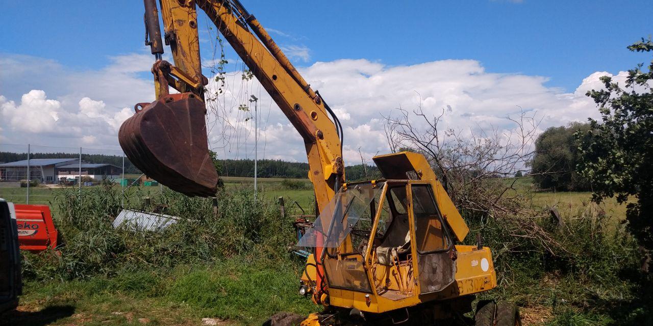

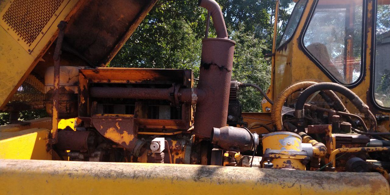

Anbei nen paar Bilder von meinem Schmuckstück.
Wie man unschwer erkennen kann benötigt auch der Auspuff etwas liebe. Außerdem fehlt der Ölpeilstab und es drückt ordentlich raus, was ich aber mit nem PH2 Elektro-Schraubendreher unterbinden konnte, der das Loch quasi dicht verschließt. Natürlich ist vor dem ersten großen Betriebseinsatz ein voller Flüssigketiswechsel geplant.
Ansonsten sind die Bremsen schon mal nicht fest, und die Druckluft funktioniert mit ner kleinen Leckage auch. Ich hab die Bremsen aber nicht getestet, dazu muss ich zuerst die Reifen und Trommeln ziehen und die Zylinder prüfen, denn sonst hab ich mich innen hintern geniffen und muss blockierte Trommeln demontieren. Nein danke, das ist so ne PITA das ich lieber zuerst die Zylinder prüfe.

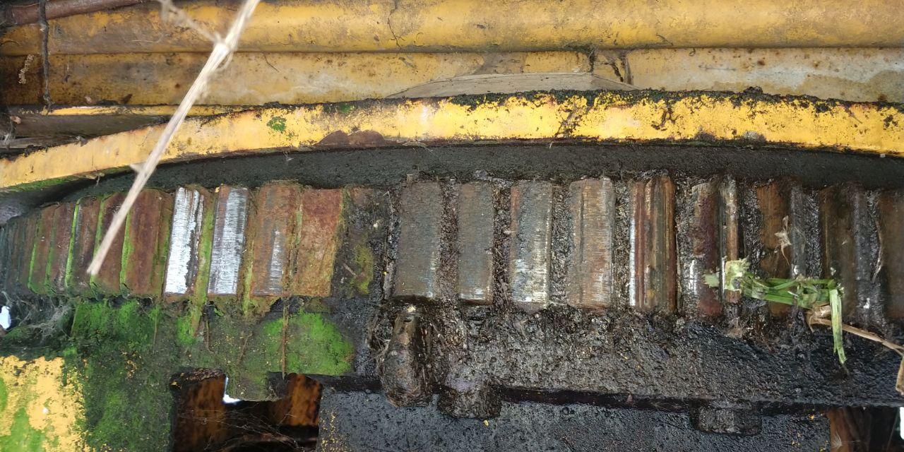

Und jetzt kommt der Hammer:
Der verkäufer wusste natürlich nix davon.
Aber er ist verhandlungsbereit.
Jetzt die Frage an die Atlas-Gemeinde, was muss ich für nen gebrauchten Kranz so in etwa einkalkulieren.
Und wie wird der gewechselt. (und vor allem wieviel Aufwand ist das?)

... au Backe! Der Drehkranz sieht ja übelst aus
So weit ich weis sind die Drehkränze 3- resp. 4- geteilt und sollten sich so aus-/einbauen lassen. Offensichtlich scheint das bei Dir aber anders zu sein?!?
Aber wenn der Kranz so aussieht, brauchst Du mit tödlicher Sicherheit auch ein neues Ritzel; das dürfte nicht besser ausschauen ...
Welcher Kranz bei Dir passt, weis ich allerdings nicht ...

da muss wohl ein besserer Drehkranz her.
Hier im Forum, Kleinanzeigen, Schlachte 1302 C, der Drehkranz würde passen aber das Ritzel nicht.

der Drehkranz ist einteilig.
Normalerweise geht der nie kaputt.
Der Oberwagen muß runter.
Deckenkran mit ca. 8 to erforderlich.
Mein Sohn sagt, bei Atlas kostet ein Drehkranzwechsel etwa 20'000,- EUR (netto).

Moin,Ich meine das geht auch anders,hat ein alter Atlas Mechaniker mal bei meinem früheren Arbeitgeber gemacht.Alle Leitungen zur Drehdurchführung ab und Stopfen drauf.Bagger seitlich drehen.Unter das Gewicht 2 200 Liter Fässer,am besten mit Beton gefüllt.Alle Schrauben lösen,Bagger mit dem Ausleger anheben und den Unterwagen rausziehen.Kugeldrehkranz auswechseln und Unterwagen zurückschieben.
Man könnte auch versuchen die Zähne aufzuschweissen und passend zu schleifen.Der Bagger wird ja nicht Täglich 8 Stunden arbeiten,oder?

danke für euren Input.
So, ich versuch mal alle Fragen zu beantworten. Hoffentlich übersehe ich keine.
Also, nein, nur gelegentlich mal nen Stündchen. Ich würde tippen das er die meisten Betriebsstunden von einem Einsatzort zum nächsten oder zum Abstellplatz sammelt.
Deckenkran mit der höhe und tonnage hab ich nicht.
Die idee mit der Baustellenreparatur schau ich mir mal im Detail an. Eventuell kann ich ja mit hydraulischen Stempeln, Stapler und Kran arbeiten.
Das Antriebsritzel ist optisch unbeschädigt. Ob das für die Lager der Welle des Antriebs gilt, vermutlich überholungsbedürftig nach dem Schaden.
Die Reparatur bei Atlas ausführen zu lassen ist angesichts der Diskrepanz zwische Wert und Prris wohl kein Thema *lol*
Da die nie "verrecken" solten die Kränze in gebraucht ja quasi zum Kilopreis zu haben sein, oder?
@holzkopf verstehe ich dich richtig, du hast einen im Angebot? =PN
Manne
