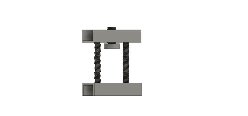

Danke Wolfgang,
weiß wie du meinst, guter Ansatz.
Ich versuch es mal wie im Anhang, ähnlich dem was du mir auf Seite 2 gezeigt hast.
@holzkopf
Gelenkabzieher drücken alle auf das Gewinde von unten, sollte es normal aushalten.
Ich Drücke bei meiner Idee mit einer 10.9 M27 auf das M27 Gewinde.
Denke 2 M20 Gewindestangen sollten die Last aushalten.
Mfg Philipp
AB1302EK ZW
Beiträge: 306
Re: Lenkzylinder
Beitrag von woelf59 » Mi 22. Feb 2023, 07:00
Das sieht gut aus. Hatte in meinem Vorschlag leider vergessen zu erwähnen, dass man die Mutter nur löst, aber nur soweit abschraubt bis das Gewinde komplett in der Mutter ist. Kronenmuttern dreh ich wieder verkehrt rum drauf um das Werkzeug nicht zu beschädigen. Hat den weiteren Vorteil, dass das Spurgelenk nicht durch die Gegend fliegt wenn es losbricht.

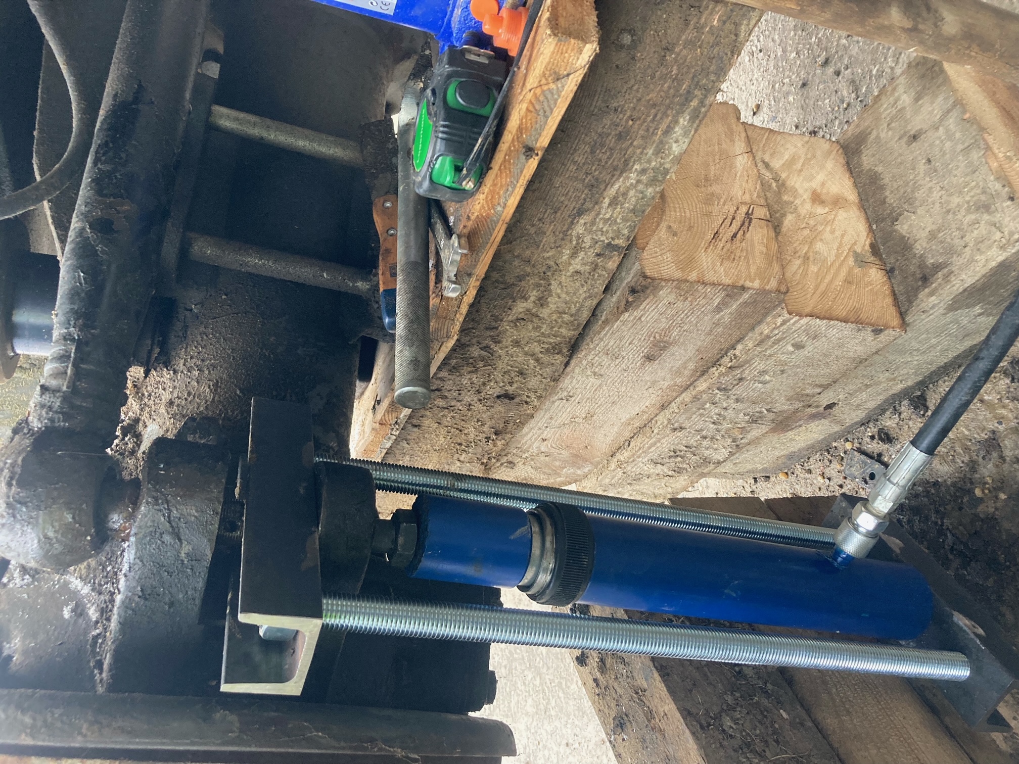

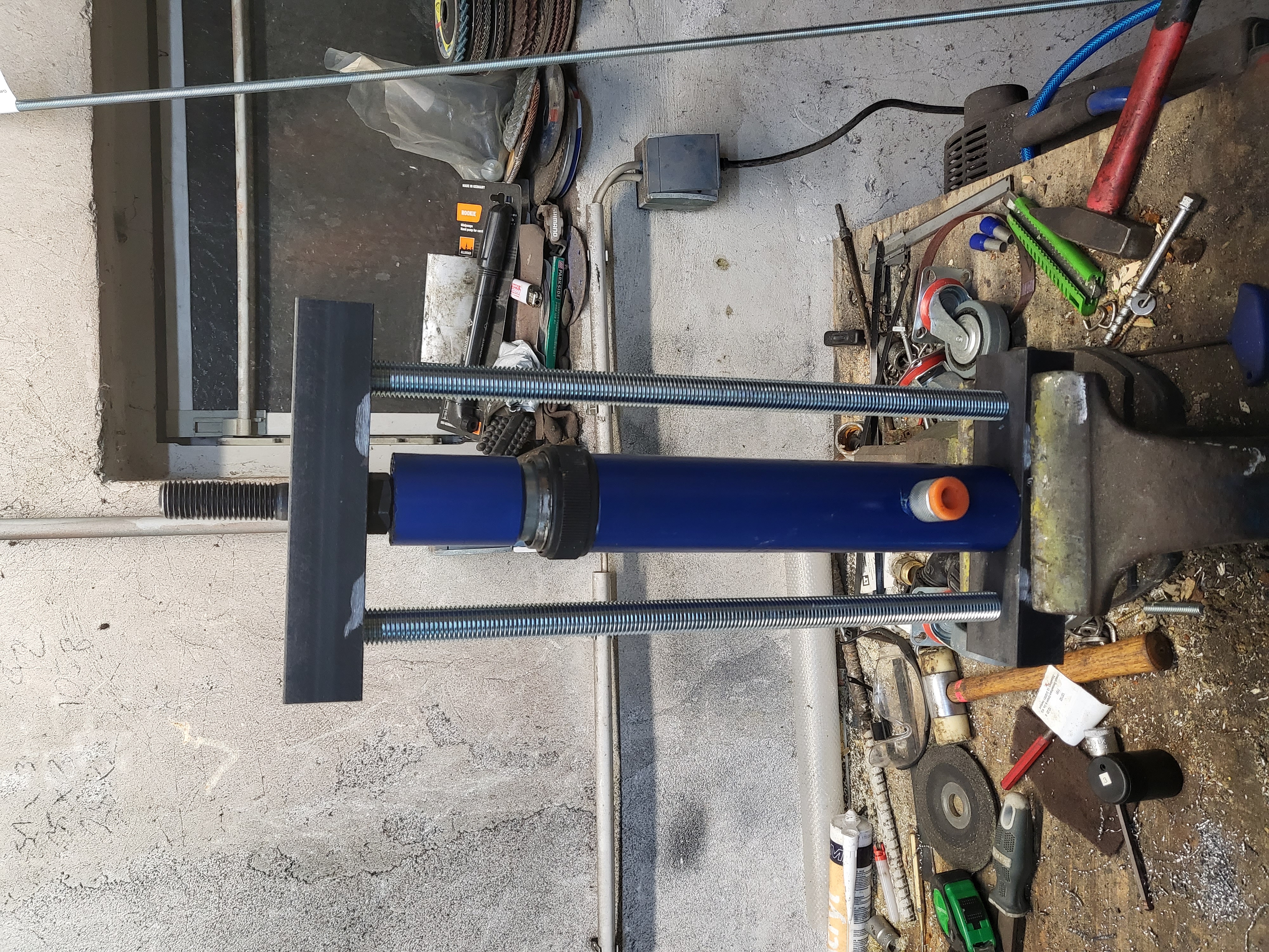

Fertig
Testlauf morgen
M20 8.8 Gewindestangen offline kaufen ist nicht zu empfehlen :P
Mfg Philipp
AB1302EK ZW
Lip
Beiträge: 114
Re: Lenkzylinder

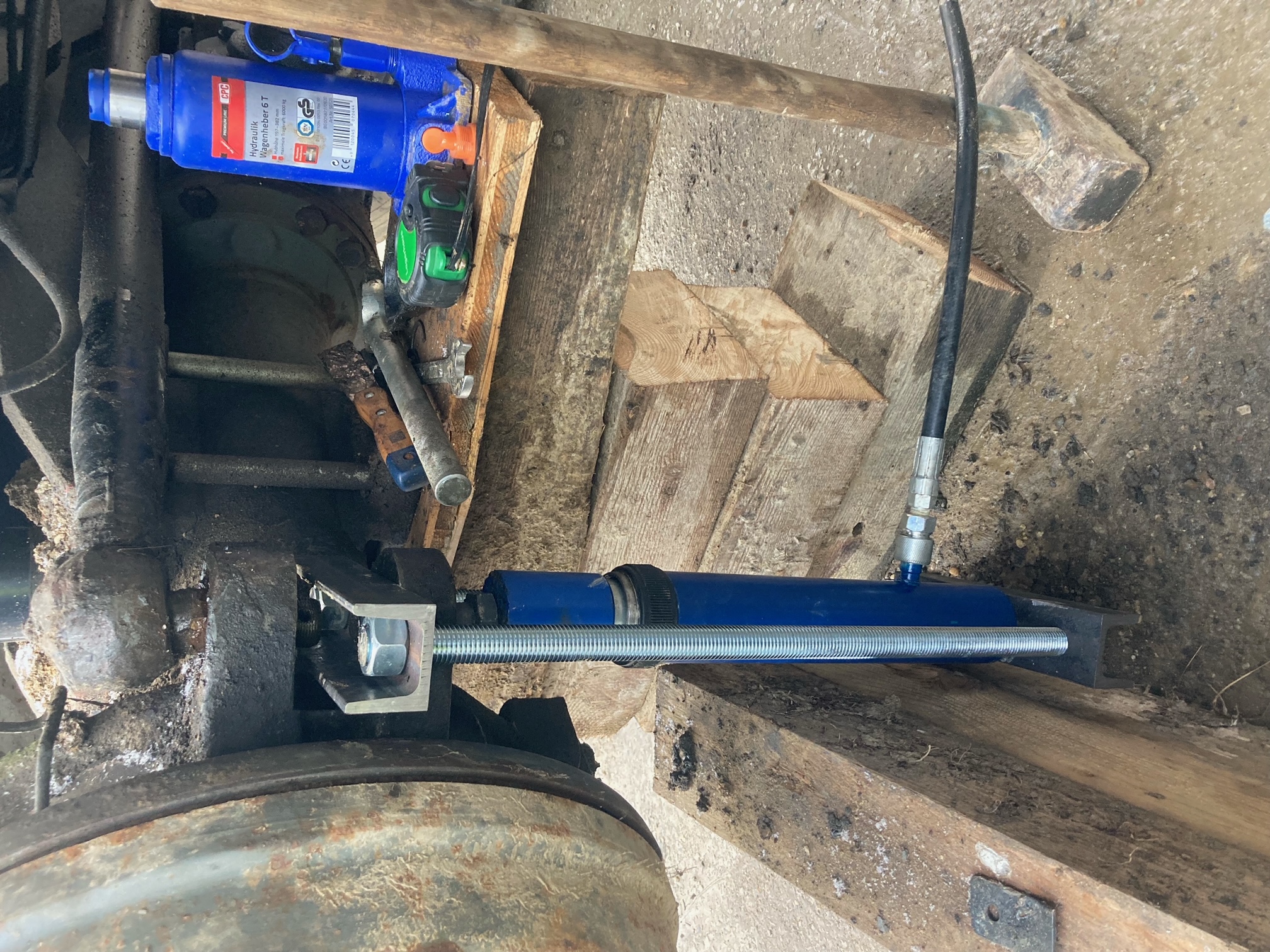

Beitrag von Lip » So 26. Feb 2023, 08:28
Sucess
Druck drauf
1 Hammerschlag und ab war sie

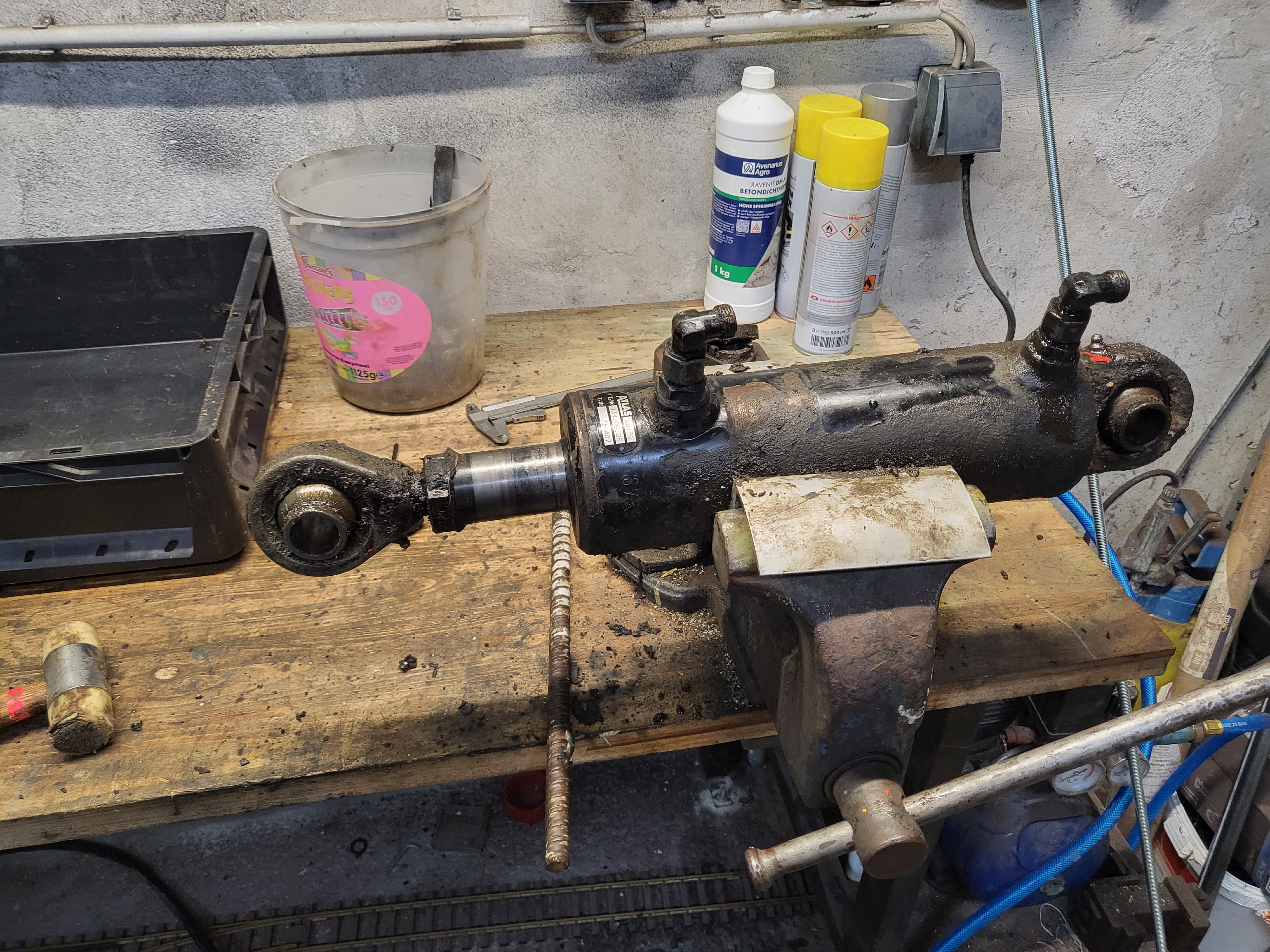

Beitrag von Lip » Mo 27. Feb 2023, 20:42
Morgen oder Mittwoch
Rechts wieder runter 🤣
Also die Reifen dann kann der gute Zylinder raus
