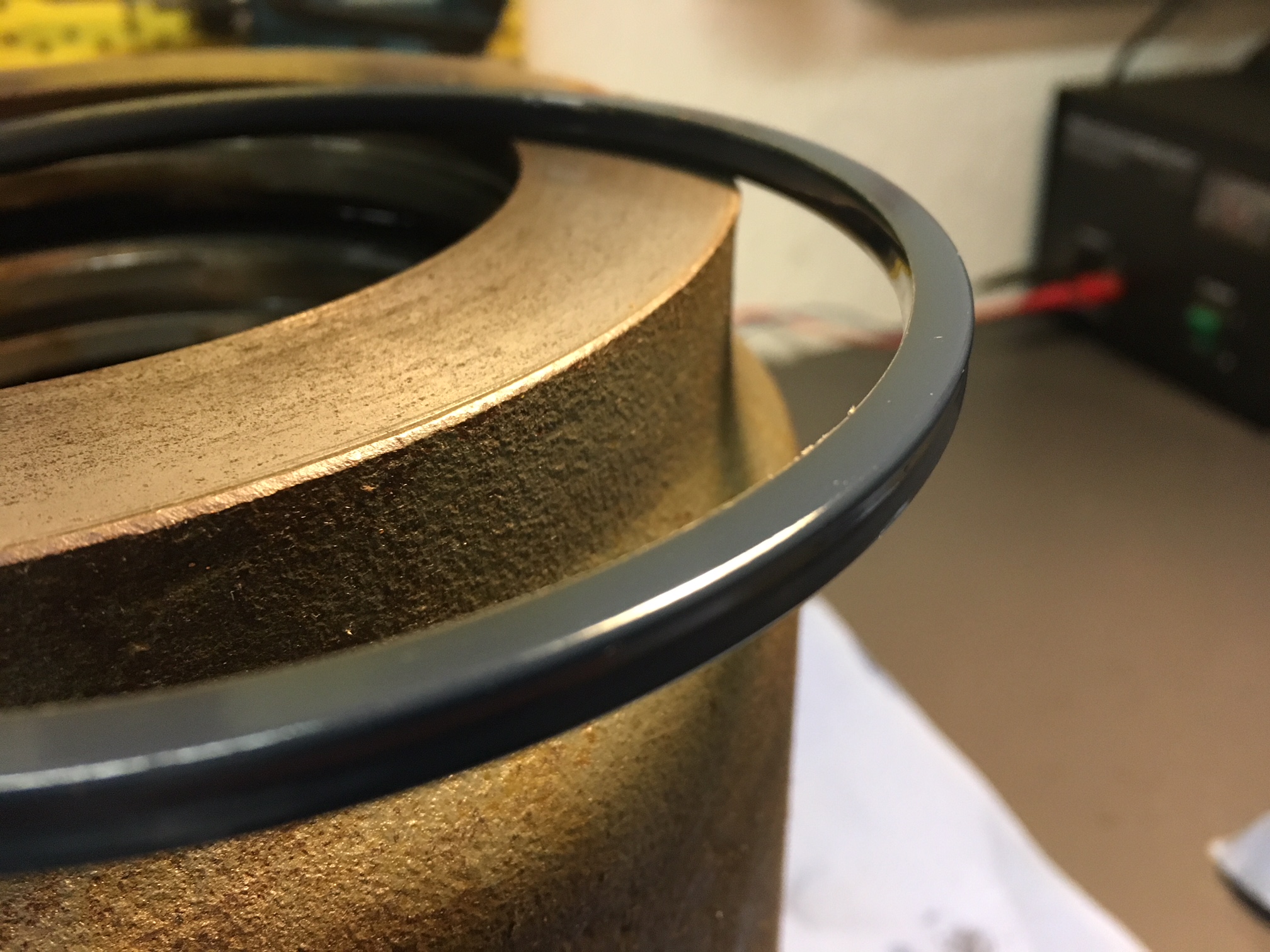

Erstmal danke Stefan für den Tip mit den Dichtungen.

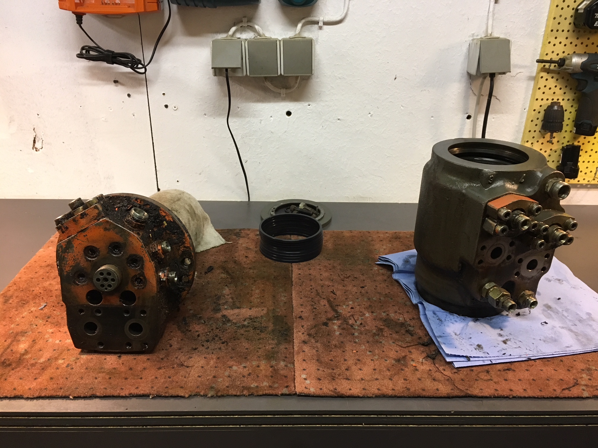

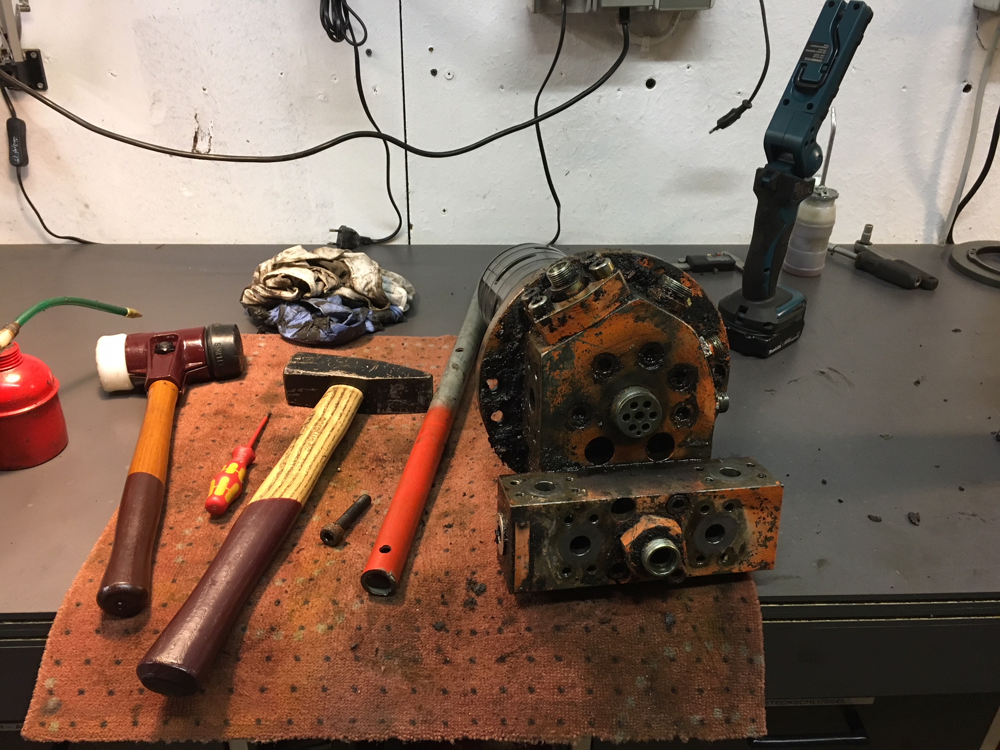

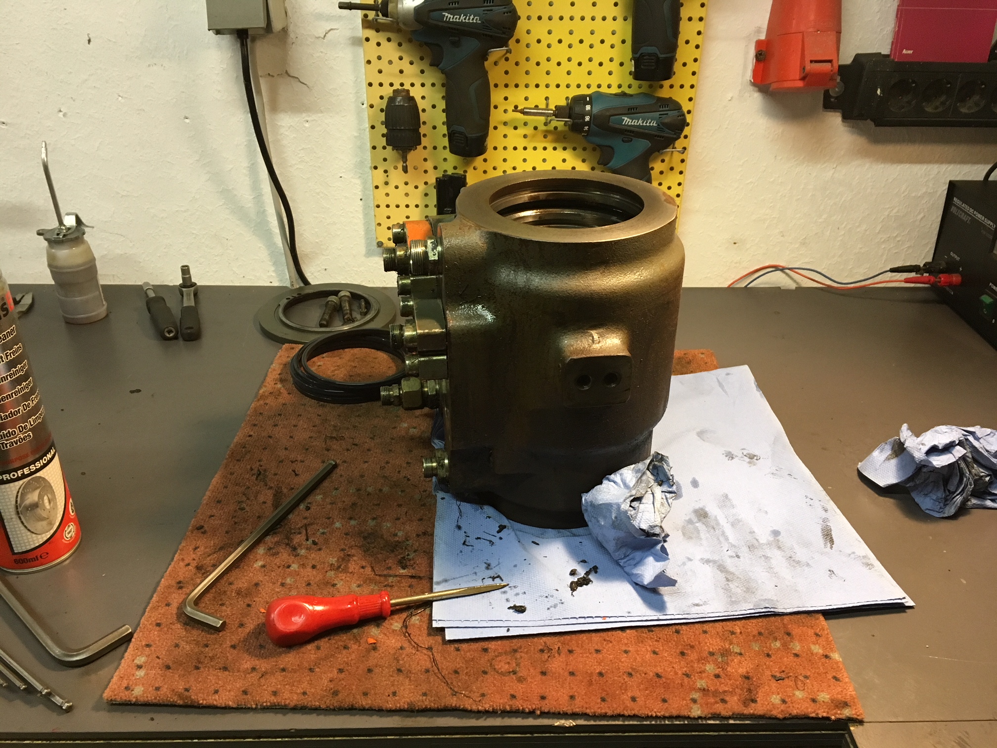

Nachdem ich gestern meine Drehdurchführung zerlegt hatte,
kamen eben genau diese Profildichtungen zum Vorschein... :D
Eigentlich ärgerlich, da wir die von mit vermuteten O-Ringe sogar in der
Firma gehabt hätten... EK: 0.90€ :shock:
Aber mit etwas Glück haben wir auch die verbauten X-Ringe da!... sonst muss
es doch was von Atlas sein! :)

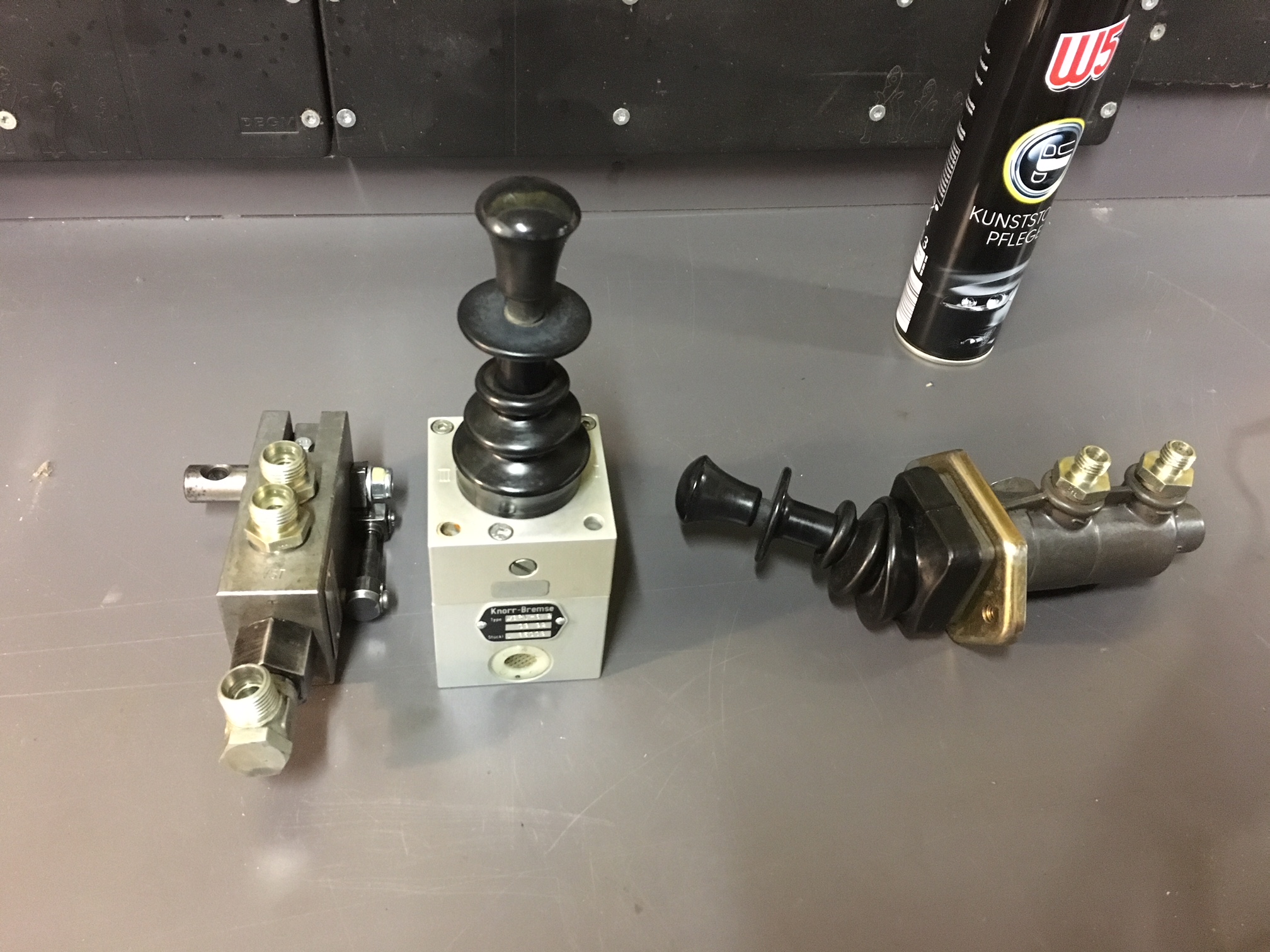

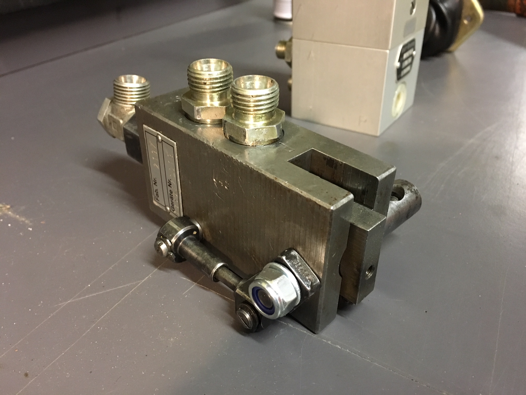

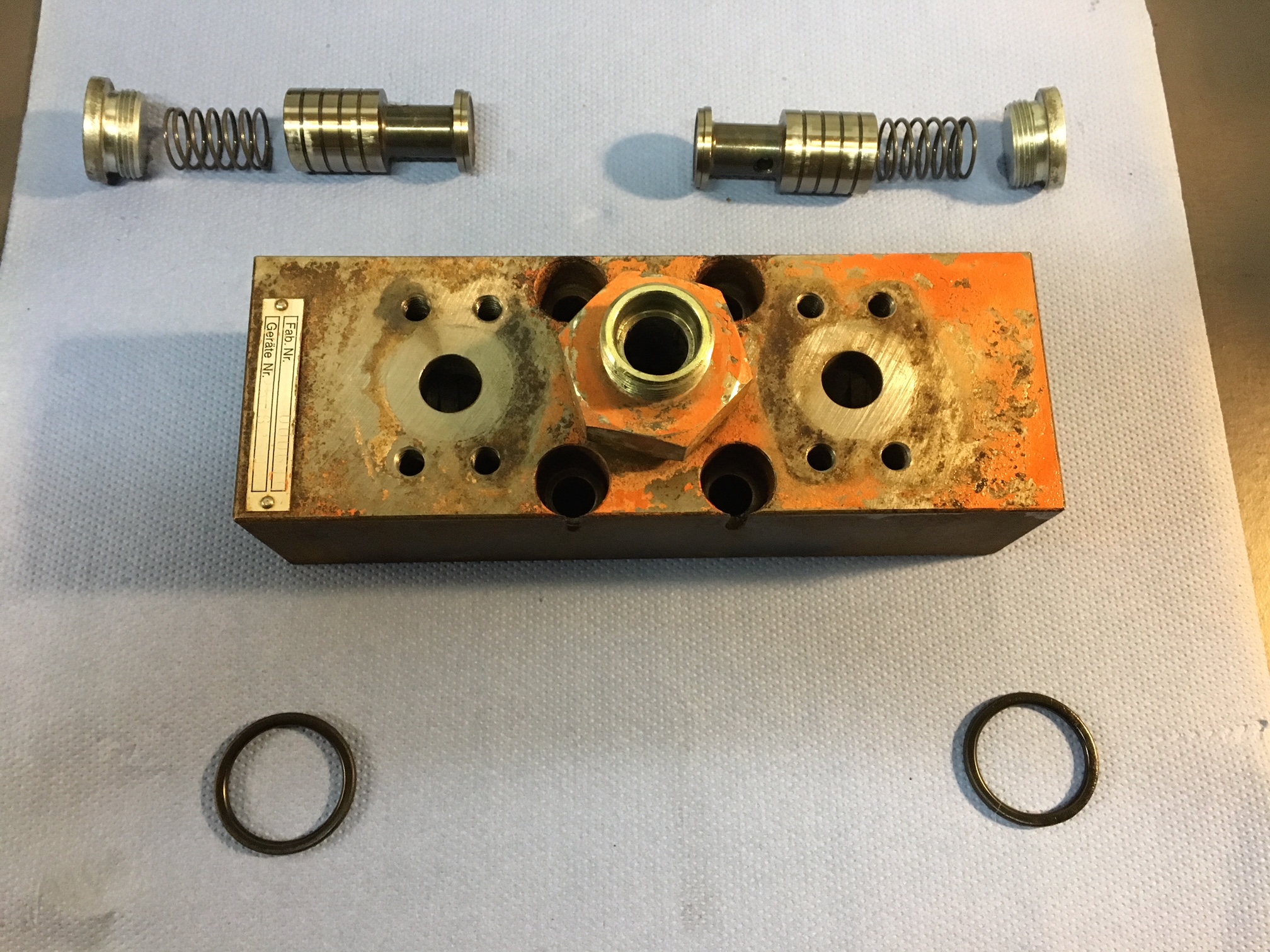

Die beiden Pneumatikventile (Handbremse und Umschaltung Kriech- und Straßengang)
sowie das Schrankenventil für die Vorsteuerung und das Doppelsaugventil von der Drehdurchführung
habe ich komplett zerlegt, greinigt und wieder montiert.

Handbrems- und Umschaltventil sowie Schrankenventil
Schrankenventil der Vorsteuerung
Drehdurchführung Teil 1
Drehdurchführung Teil 2
Profildichtung
Doppelsaugventil

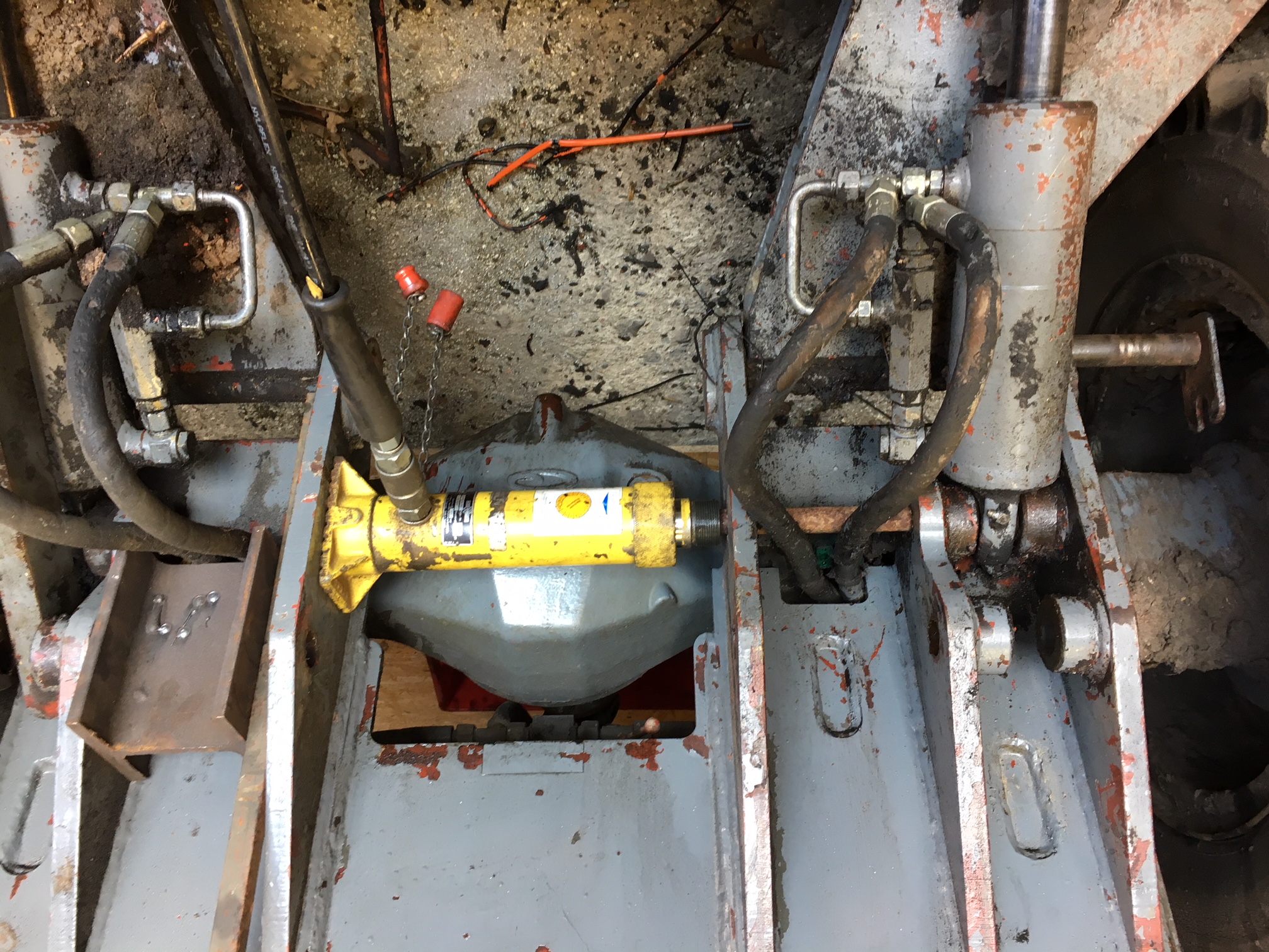

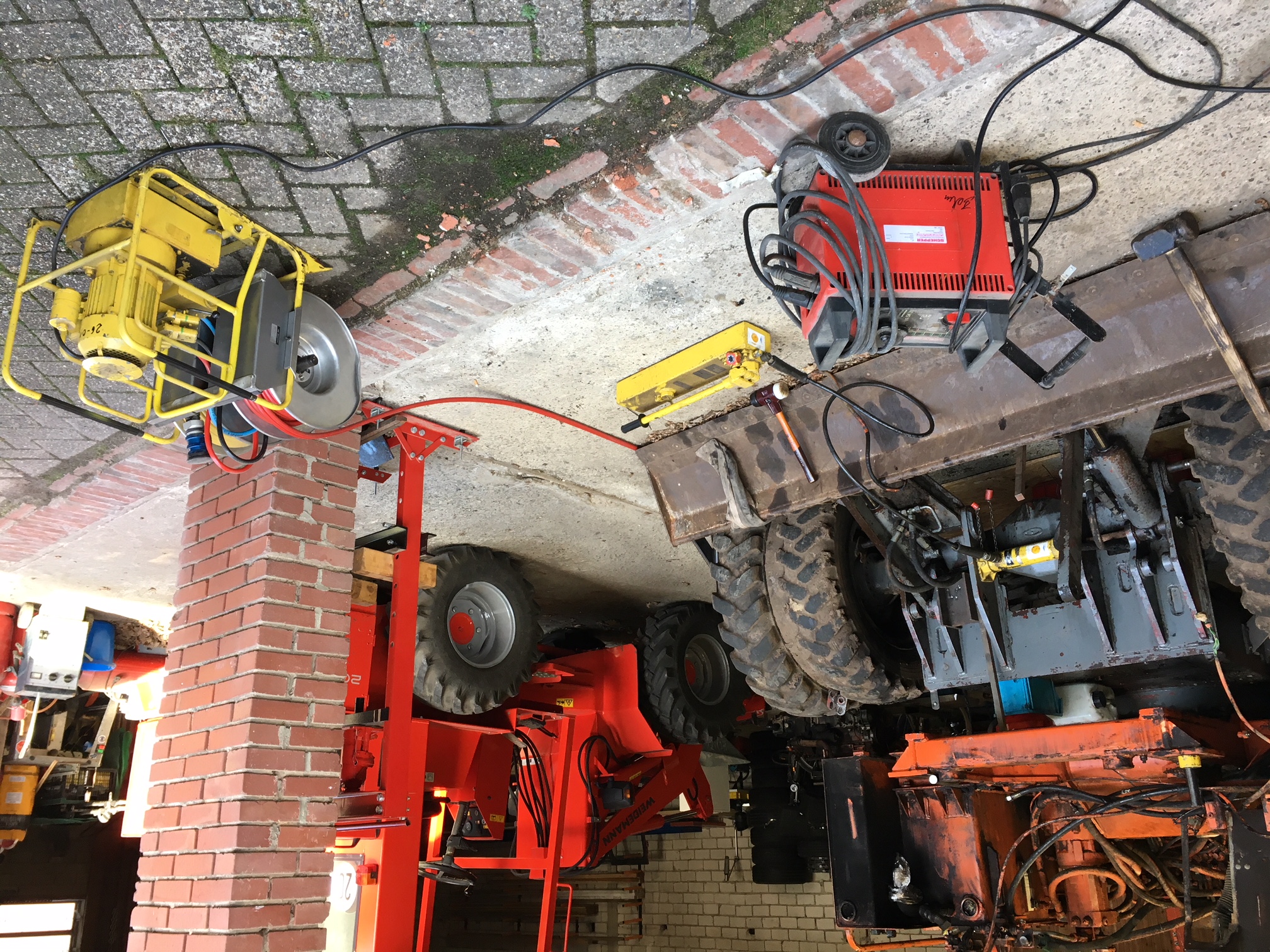

Hallo Freunde des gepflegten Grabgeräts,
es ist endlich mal wieder wirklich was passiert...!

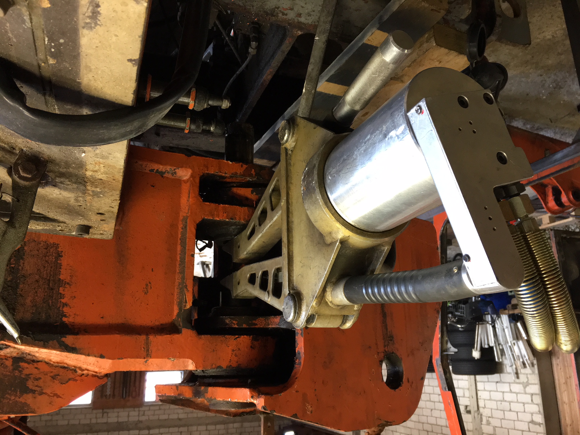

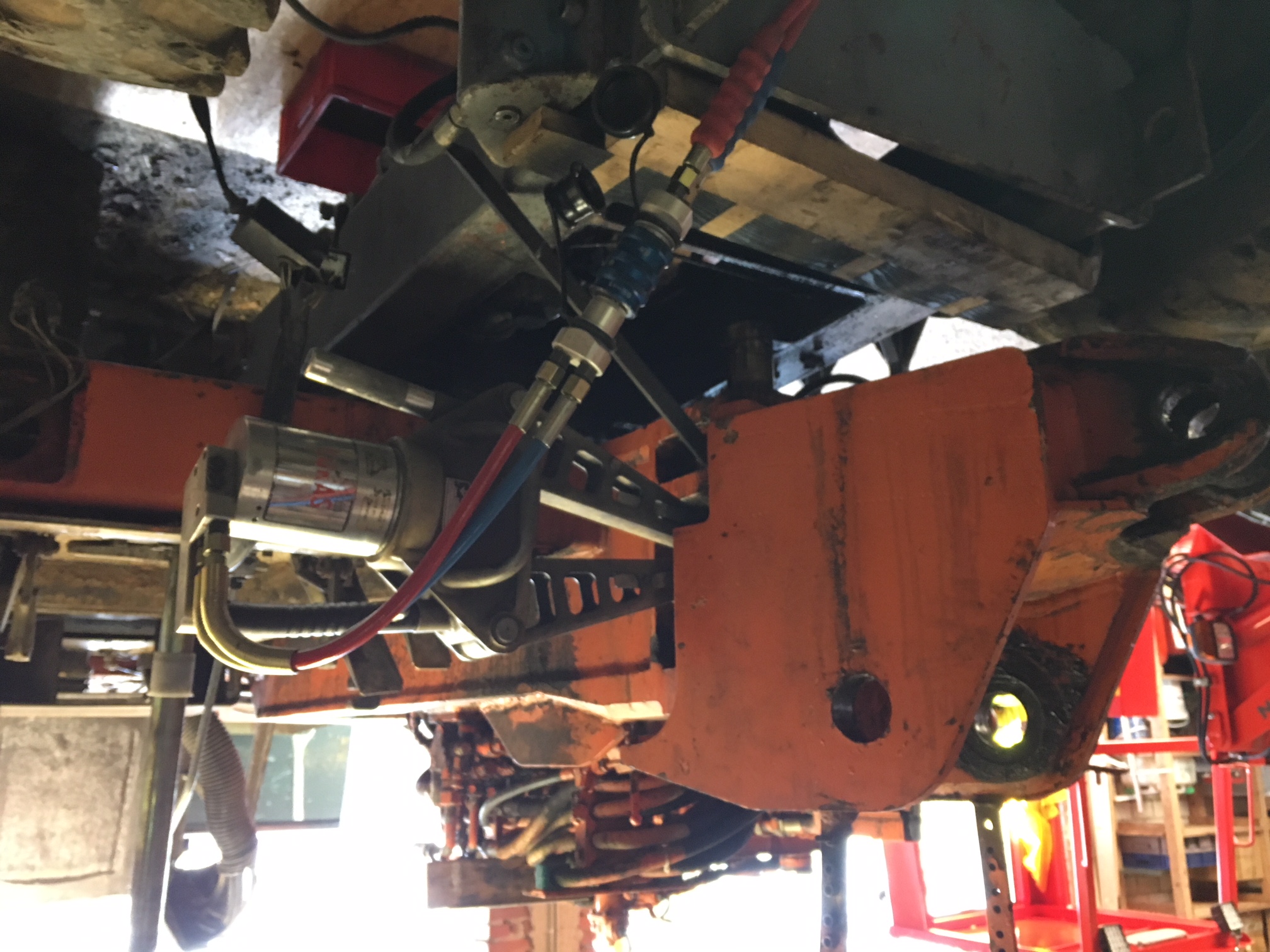

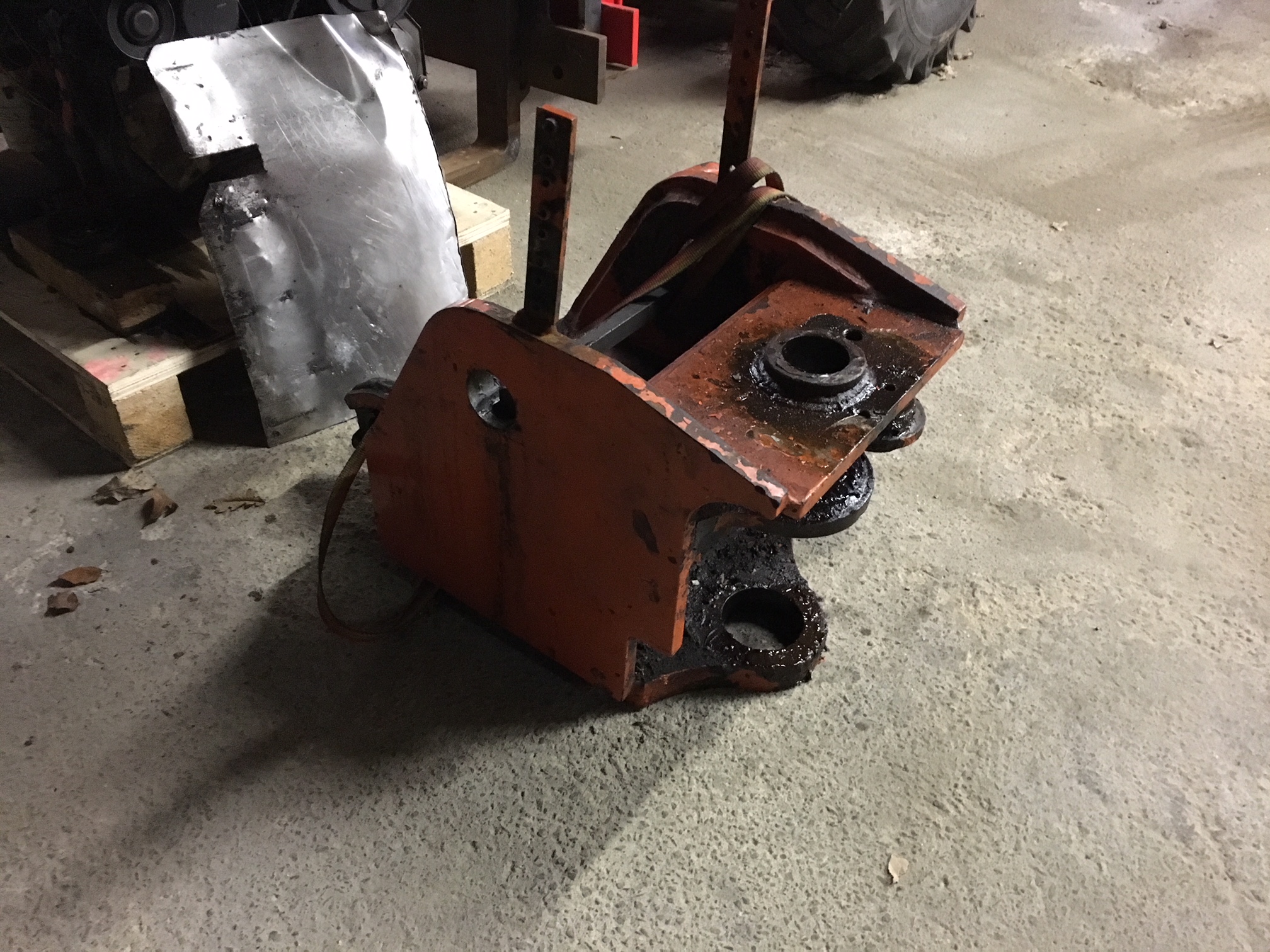

Ich habe gestern schweres Geschütz aufgefahren um die Bolzen aus dem Schwenkbock
zu lösen.
Ein handelsüblicher Rettungssatz aus dem Hause Lukas kam zum Einsatz!
Der Spreizer dürfte so ca. 25t drücken. Das Aggregat war voll an seiner Belastungsgrenze
und ist sogar einmal stehen geblieben! :shock:
Dann gab es einen lauten Knall... und der Bolzen löste sich!

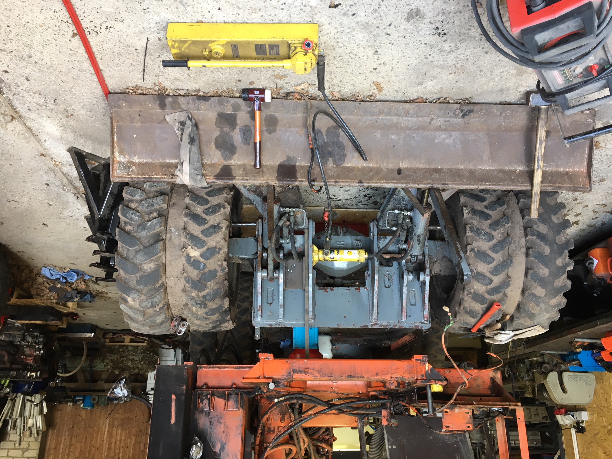

Beim Planierschild hatte ich leider weniger Erfolg. Hier muss ich morgen nochmal mit dem Spreizer
ran. Der Zylinder auf den Fotos drückt "nur" 16t. Damit hat es nicht funktioniert.
Wenn das Schild endlich ab ist, dann ziehe ich den Bagger auf die Siloplatte und mache Waschtag! :lol:
Anschließend ist dann schleifen angesagt!!!! :D
Beste Grüße und ein schönes Wochenende,
Der besagte 16t Zylinder
Der 25t Spreizer von Lukas
Der Schwenkbock... ganzschön schwer der Kleine!
Das gerupfte Huhn! : ))

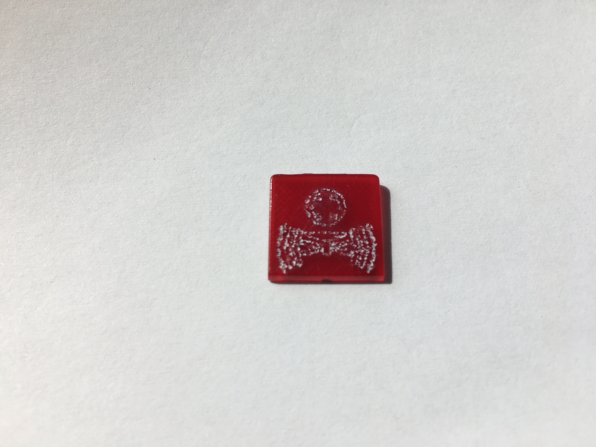

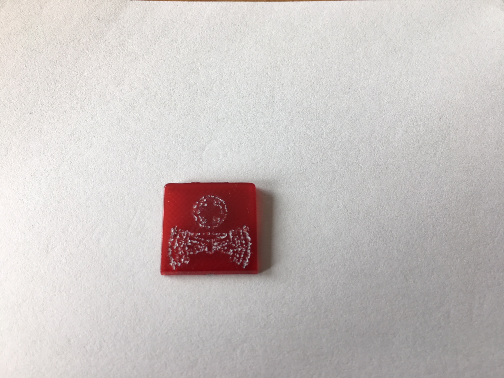

Mein erster Versuch die Schalterblenden (Hella) nachzufertigen ist nicht so gut gelaufen.
Unsere Gravurlaser (eigentlich für Typenschilder) kommen mit den Kunststoff nicht so gut klar.
Wir werden allerdings nochmal etwas rumprobieren. Allerdings war dieses Symbol auch das kleinteiligste!
Wenn es was neues gibt, melde ich mich!

Schade, dass das mit dem Lasern (noch) nicht geklappt hat. Ist mir igendwie ein Dorn im Auge, dass neben meinen neuen Symbolen immernoch diese zwei abgenutzen liegen...

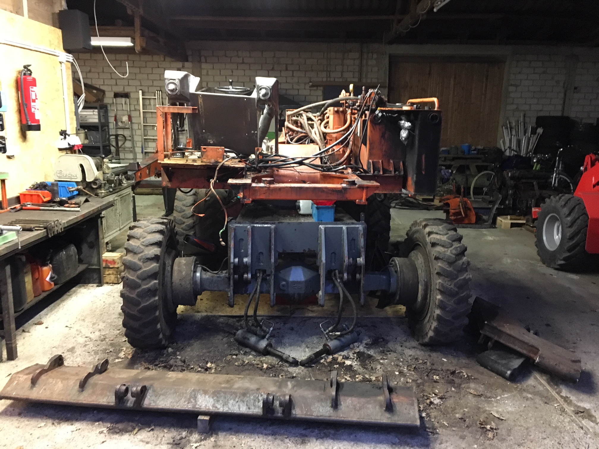

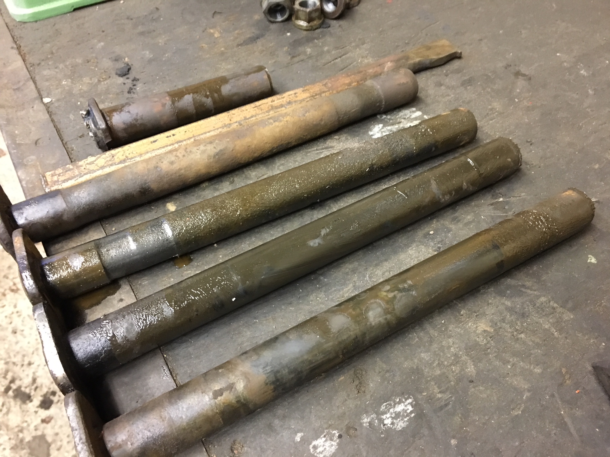

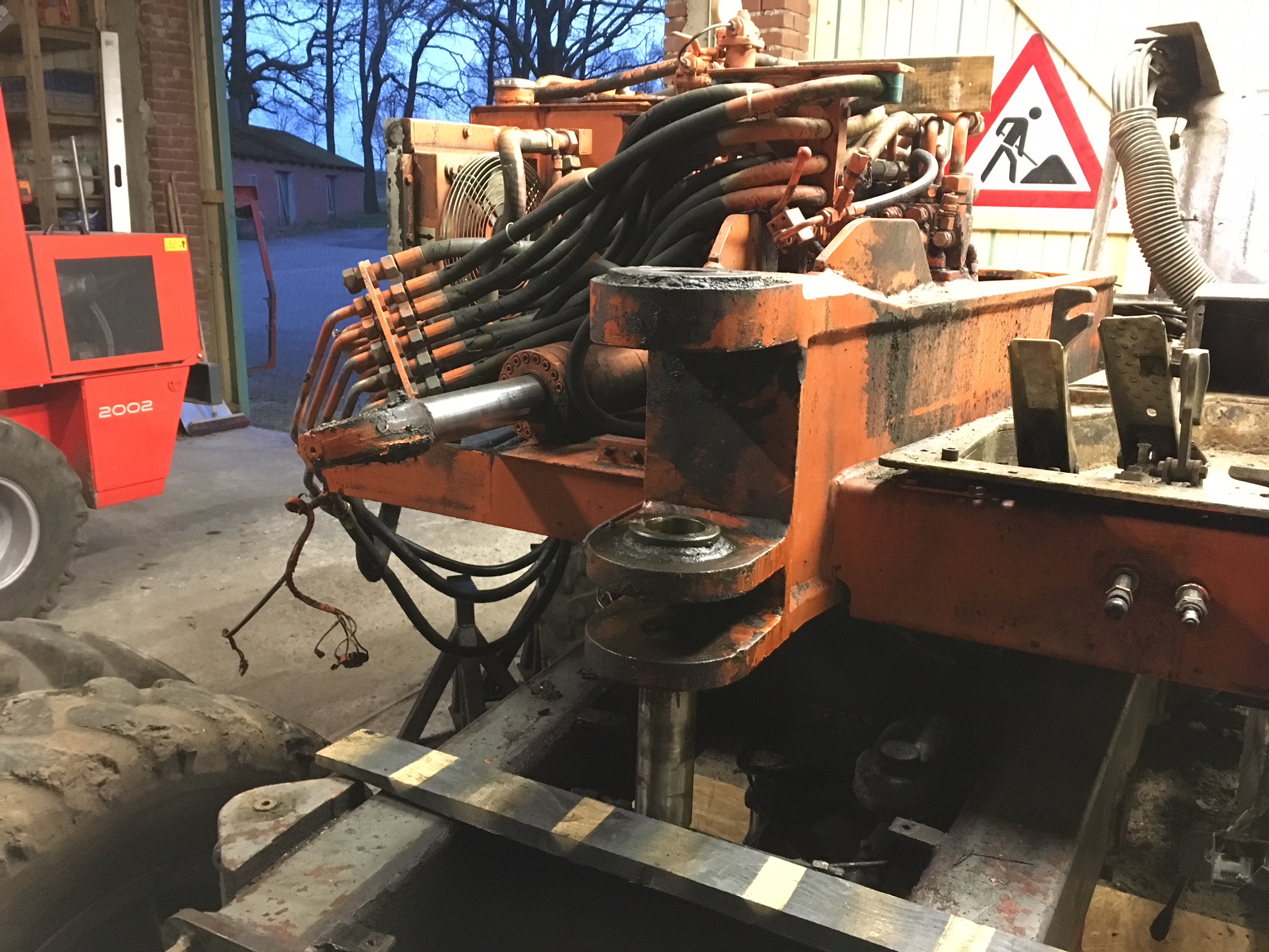

heute habe ich meinen Kampf mit den beiden letzten Bolzen endlich gewonnen! :D
Manchmal können einen diese kleinen Scheißer ja echt zur Weißglut treiben!
Aber ich lasse mich doch nicht von einem Bolzen bezwingen! :lol:
Wie man an den Bolzen deutlich sehen kann, wurde wohl eher sperrlich mit Fett gearbeitet!
Die Hinterachse steht nun nurnoch auf Sparbereifung! :lol:
So, nun steht das Waschen an.
Beste Grüße und einen schönen Abend!

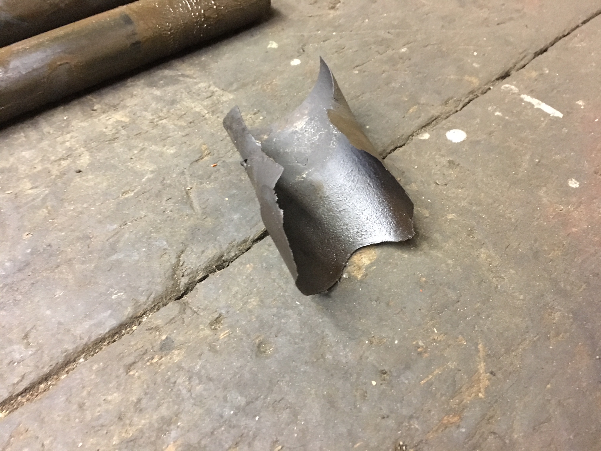

Tadaaaaaaa! Schmalspurbagger!
Die abgerockten Bolzen!
Eine "Buchse"... oder das was davon über ist!
