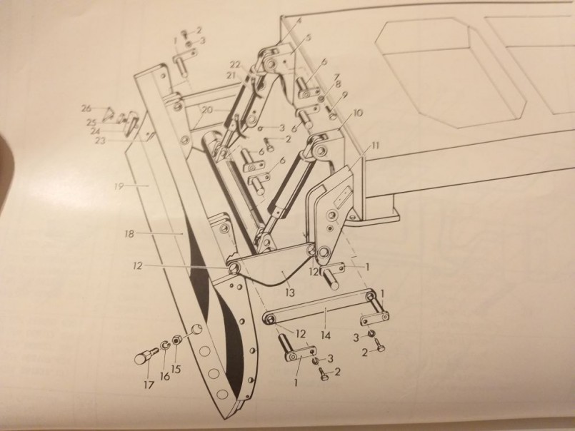

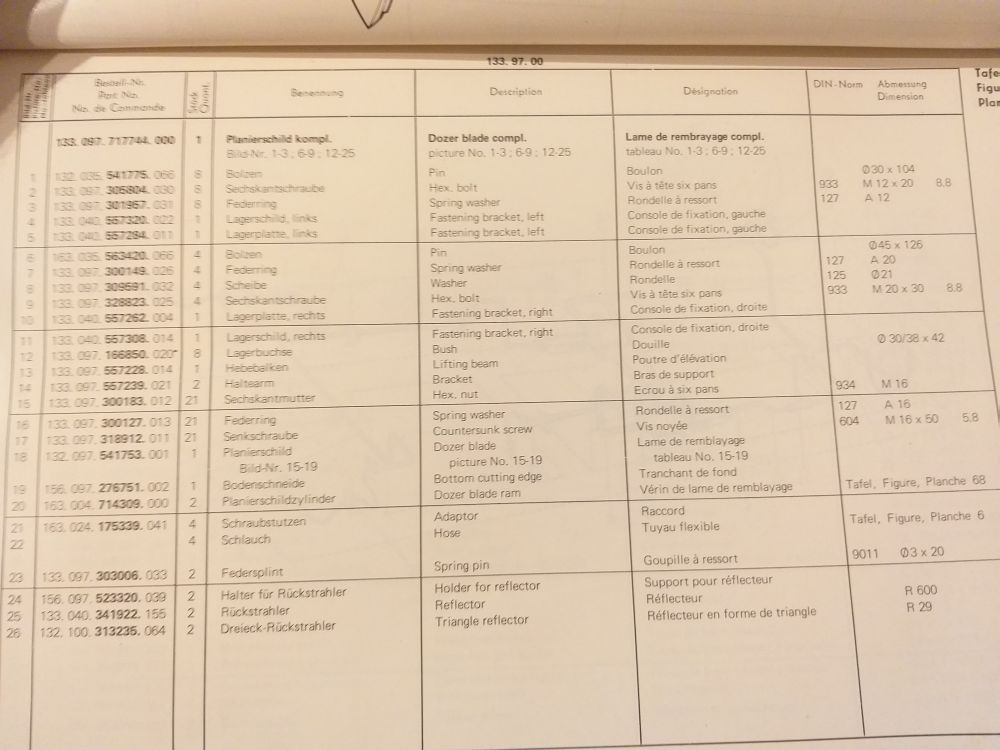

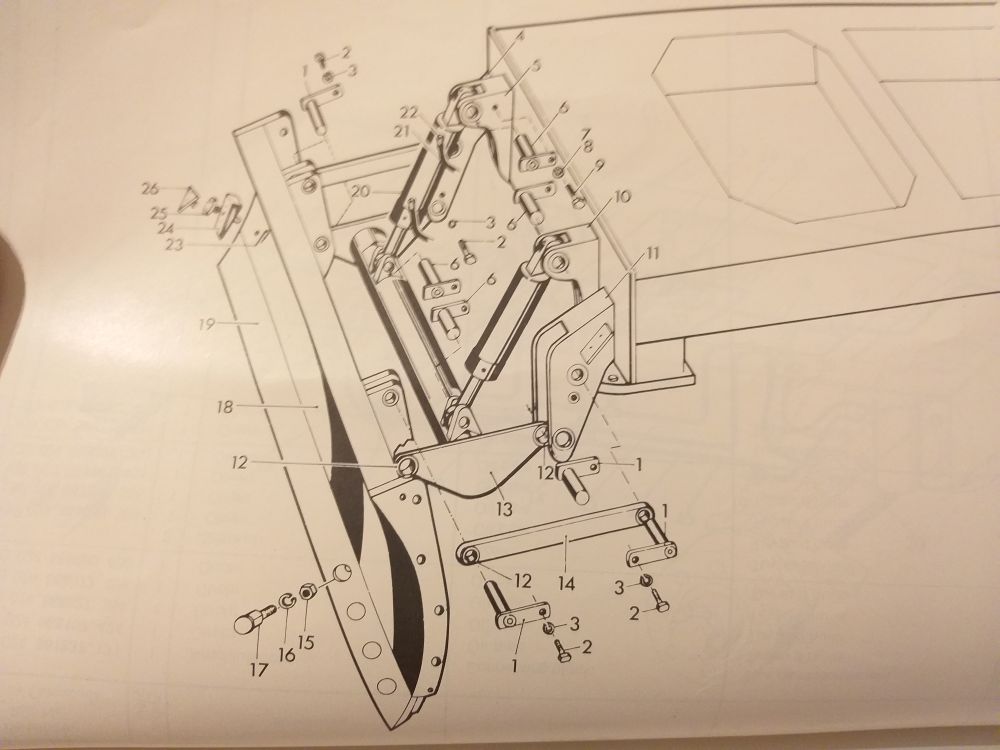

Okkinol gab es das ja nicht beim 1200, also muss man sich da ja selber was ausdenken. Und dazu wäre es cool, wenn man sich die Schildkonstruktionen der Nachfolger als Beispiel anschauen kann...

Ich könnte Dir bei Interesse vom nächst größeren AB 1500 das Bild vom Planierschild in der ET Liste einscannen ?!

Beitrag von Webmaster » Mi 5. Feb 2020, 20:22
Ok :D :D , hier
