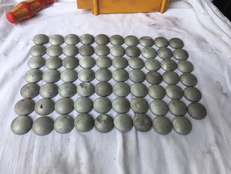

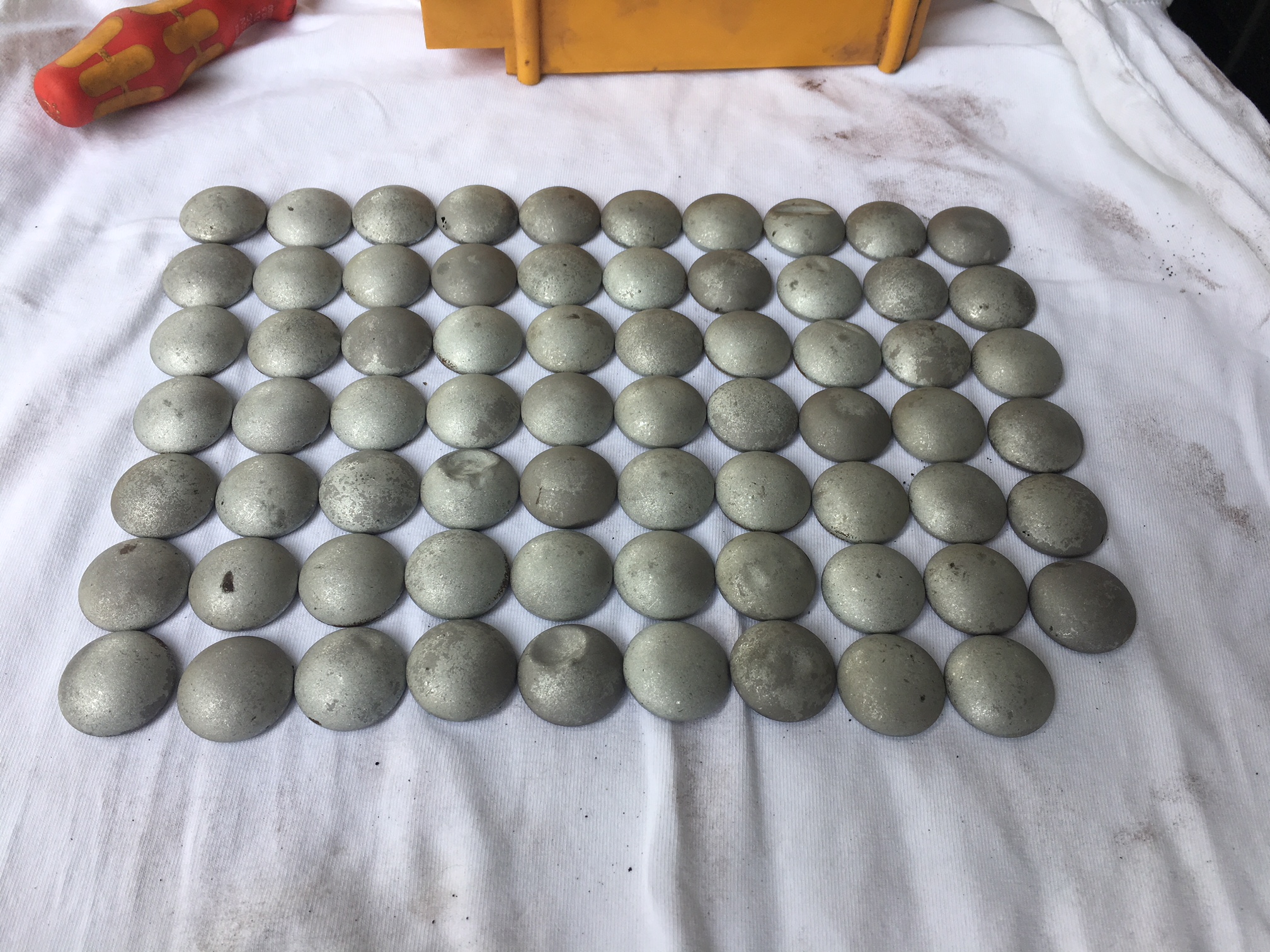

am Sonntag habe ich mir erstmal eine ungeliebte Fleißarbeit vorgenommen...

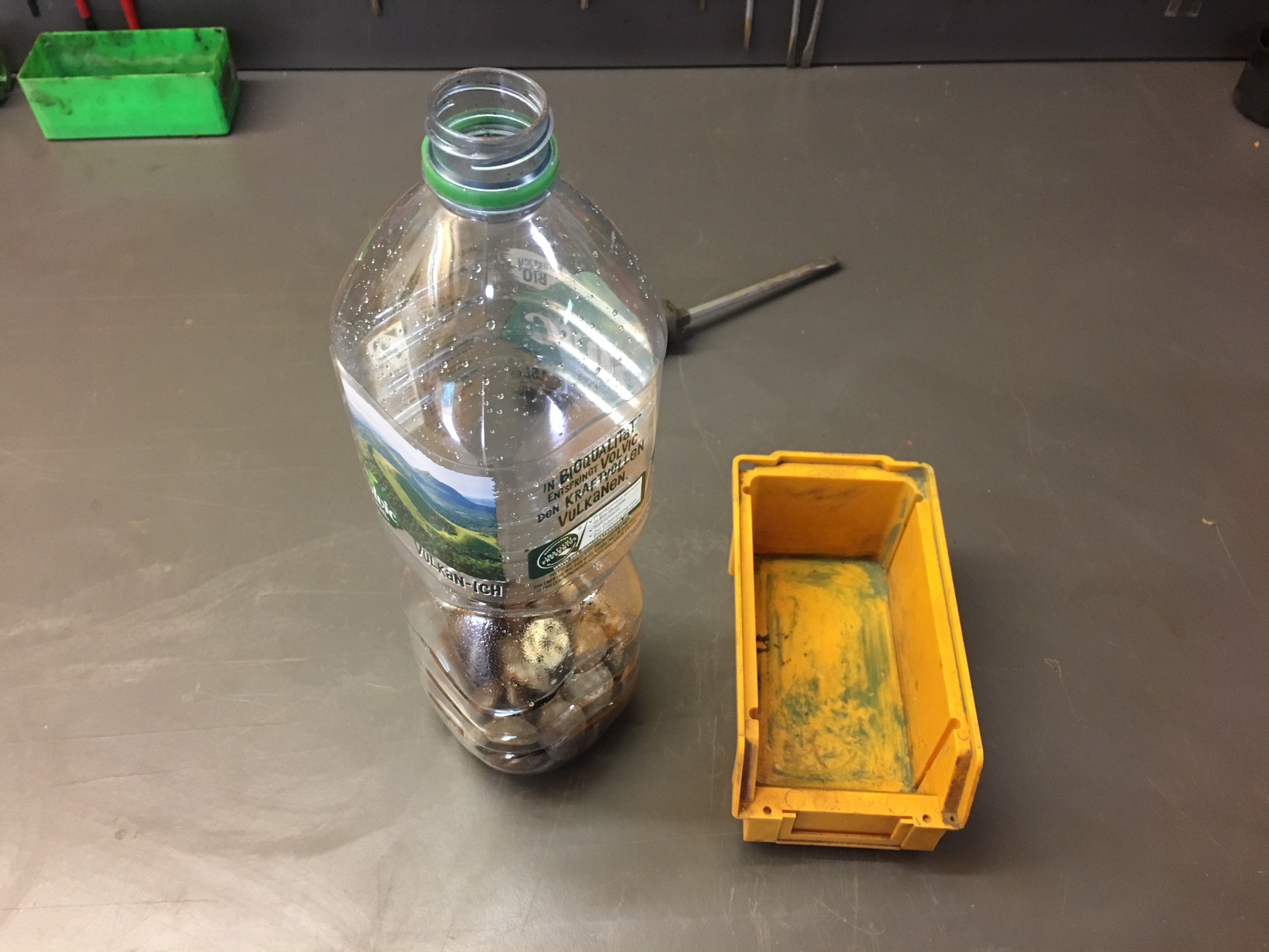

die Knöpfe der Innenverkleidungen. :shock:

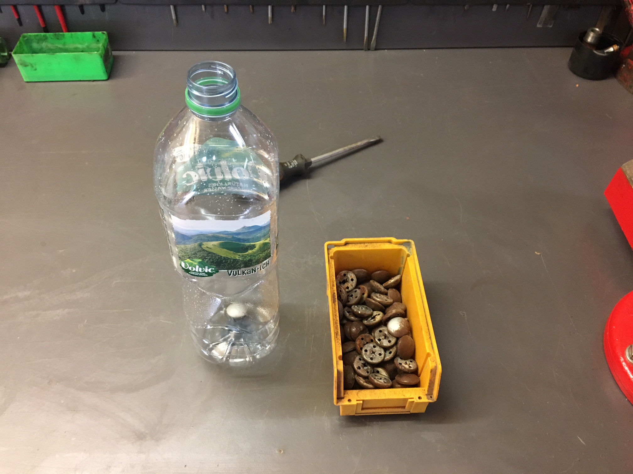

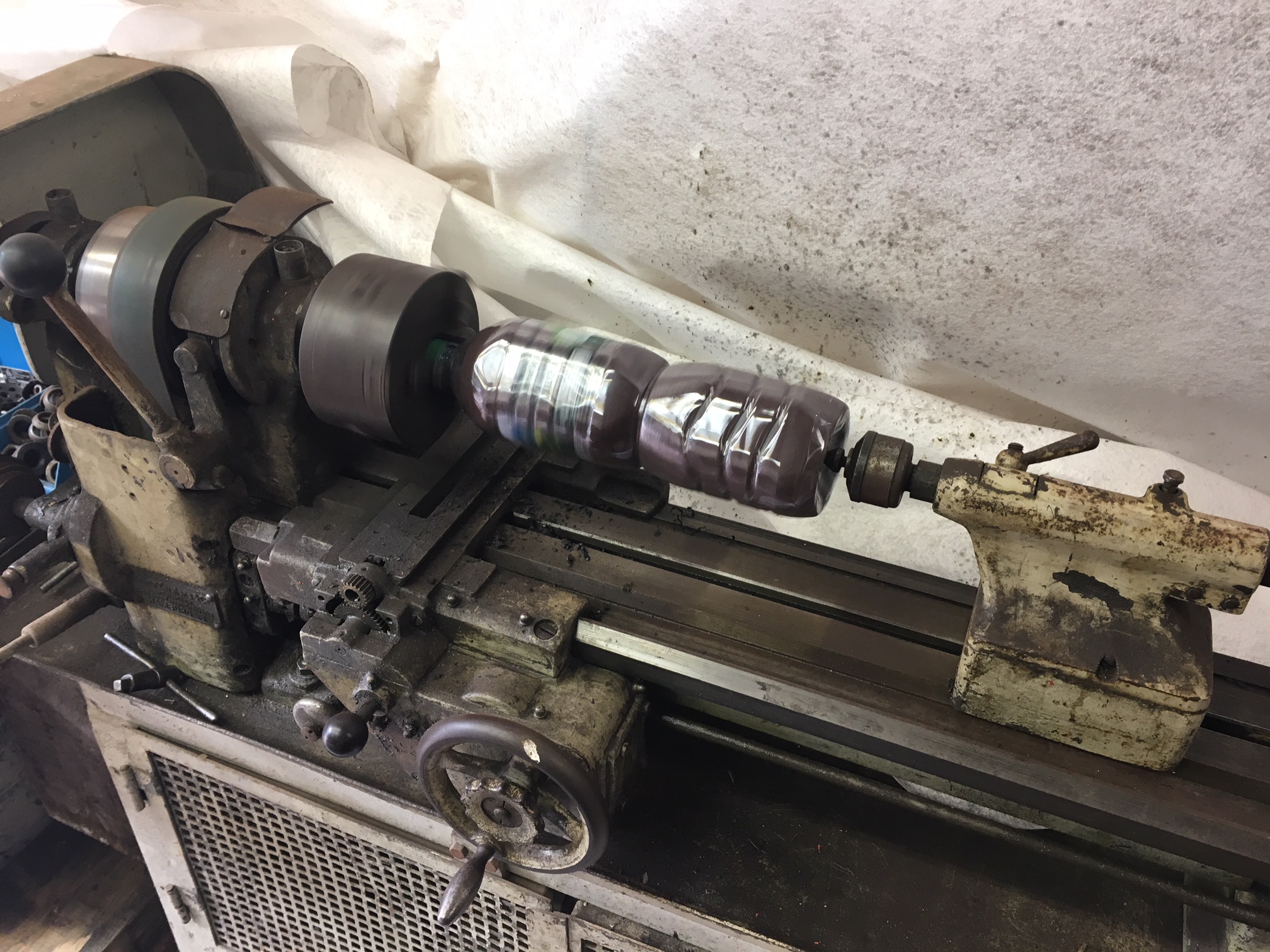

Erst dachte ich eine suuuuper clevere Idee gehabt zu haben... einfach die Knöpfe zusammen
mit Strahlsand in eine PET-Flasche und ab damit in die Drehbank... aber leider kann meine Drehbank
nicht langsam genug drehen. Also alles wieder auf Anfang.

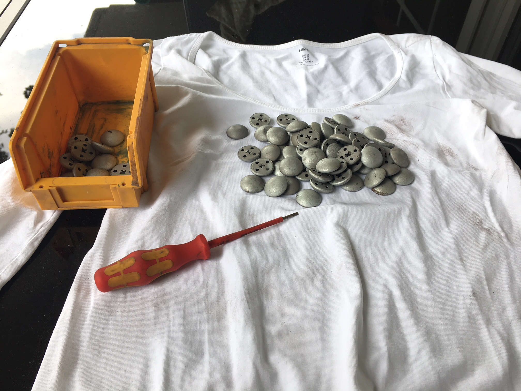

Ich habe schlussendlich jeden der 70 Knöpfe einzen gestrahlt. :o
Mit einem Magneten als Halter ging das auch mit den dicken Handschuhen ganz gut. :D
Anschleißend noch alle Knopfrückseiten mit einem Schraubendreher wieder grichtet.

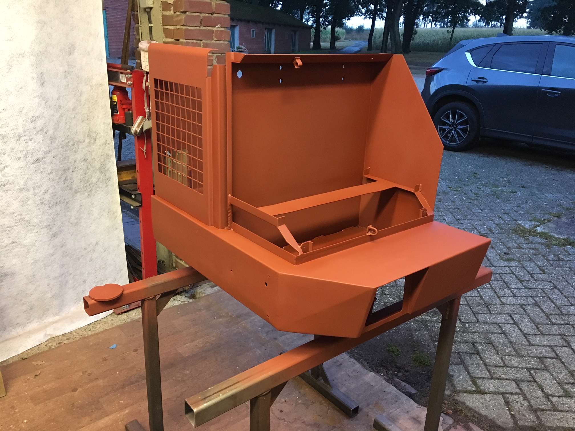

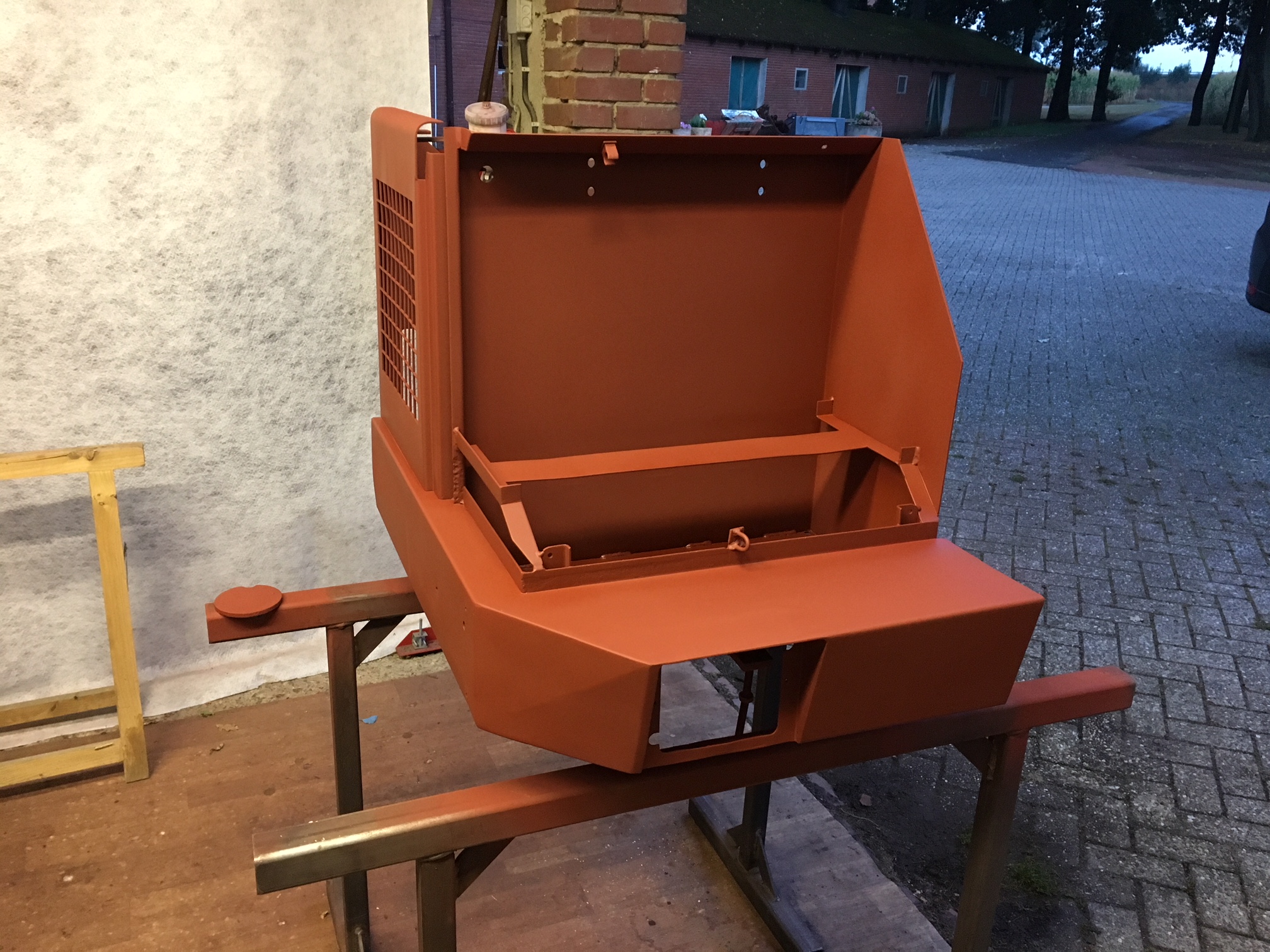

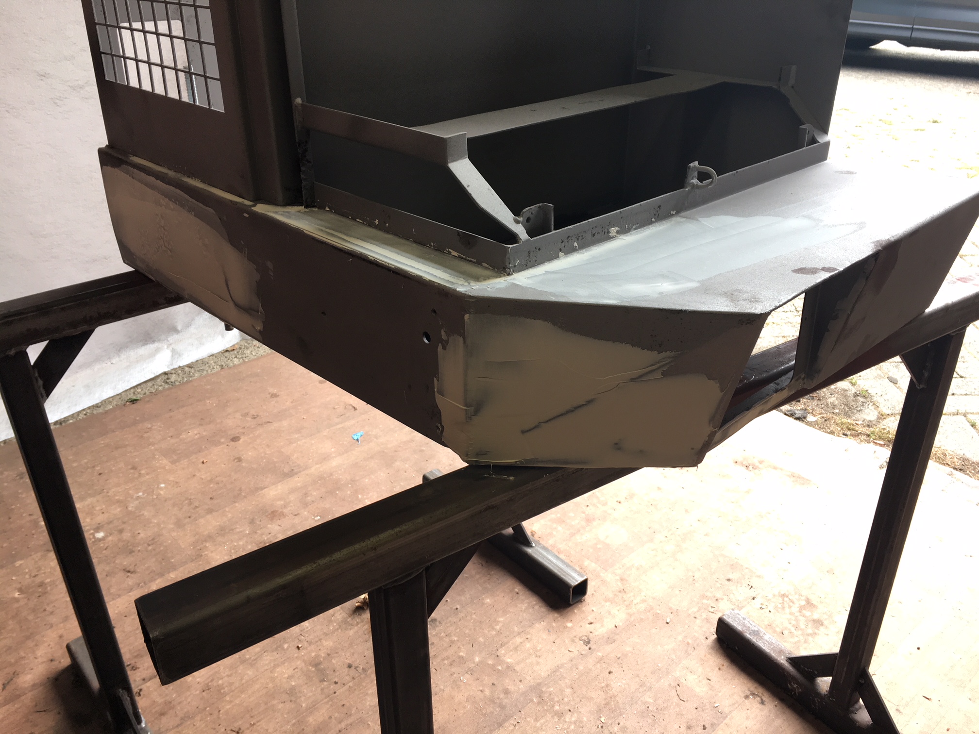

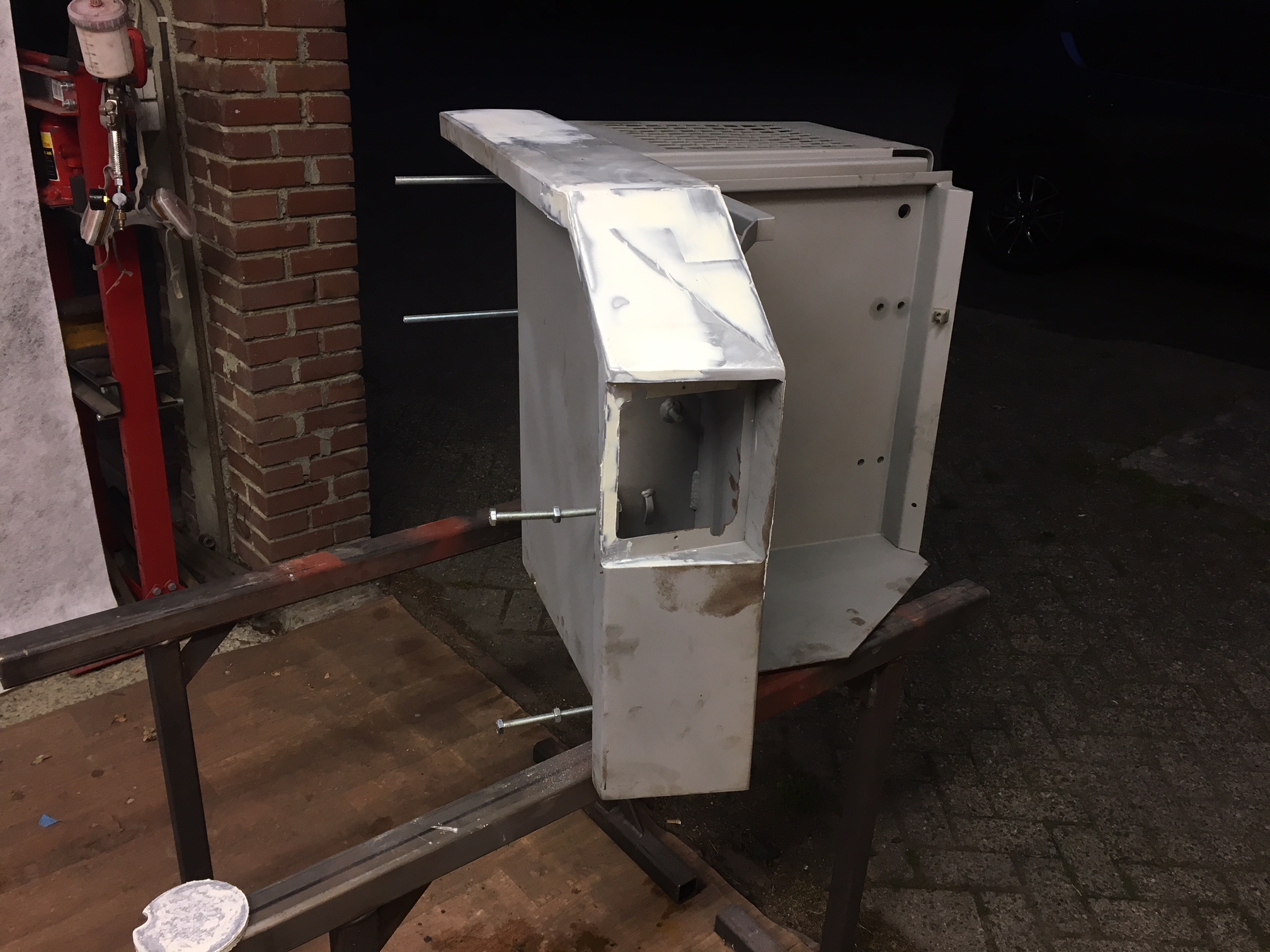

Auch habe ich weitere Teile grundiert. Die "Werkzeigkiste" habe ich in stundenlanger Kleinarbeit
wieder gerichtet und ausgebeult, gespachtelt und geschliffen, bis sie aussah wie neu...
... dann ist mir das blöde ScheiXXteil runtergefallen und so ungünstig auf eine Ecke gefallen, dass
alles wieder verzogen war. Aus der Einbauöffnung für den Scheinwerfer war so ein Parallelogramm geworden!
:evil: :evil: :evil:

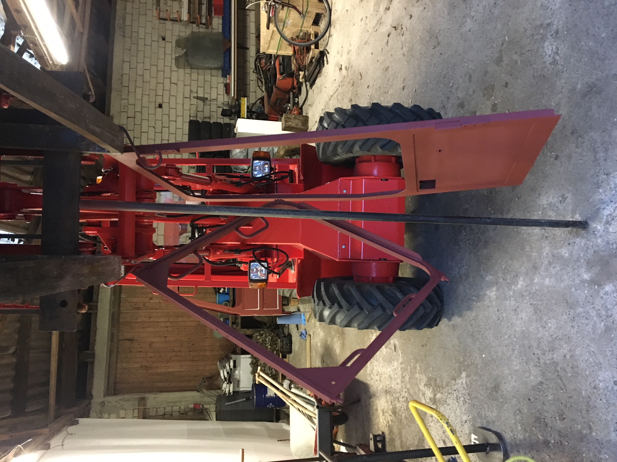

Aber mit viel Geduld und einem Wagenheber habe ich auch das wieder gerichtet bekommen.

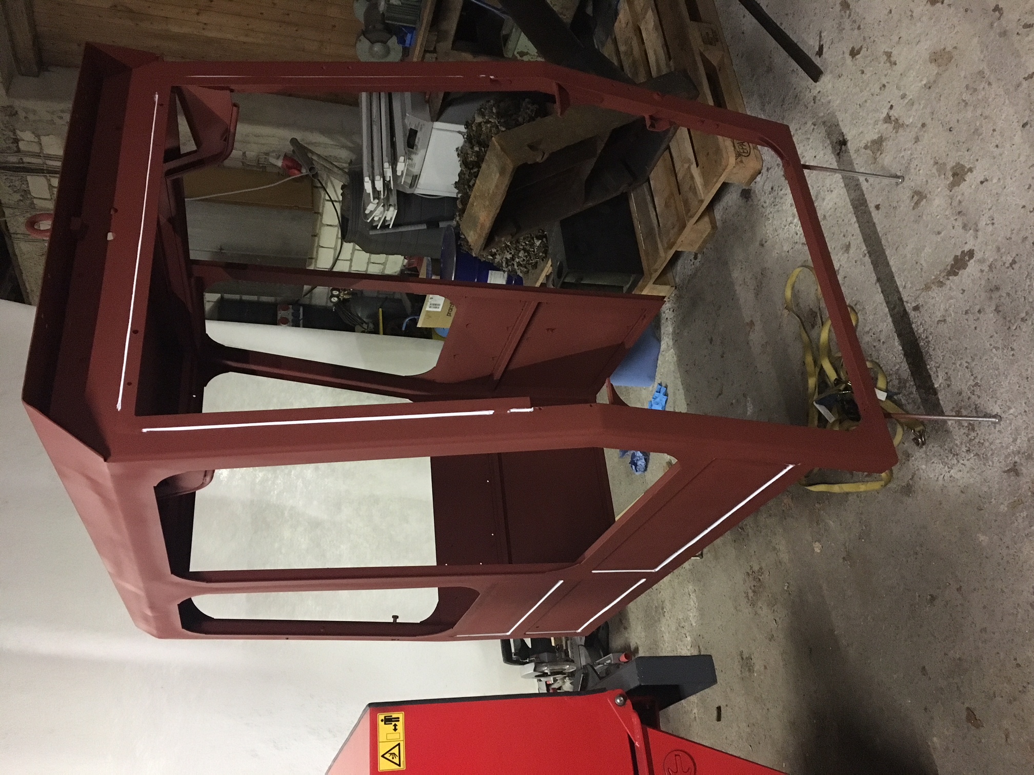

Zudem habe ich die Fugen der Kabine, der Tür und der Frontscheibe mit einer Boots-Dichtmasse (ähnlich SikaFlex) versiegelt. Das sollte nun wirklich Wasserdicht sein. :D
Dann habe noch einen ganzen Haufen Kleinteile aufgearbeitet... das reichte dann auch erstmal! :lol:
Die erste Runde! : ))
Alles nochmal von Neuem!

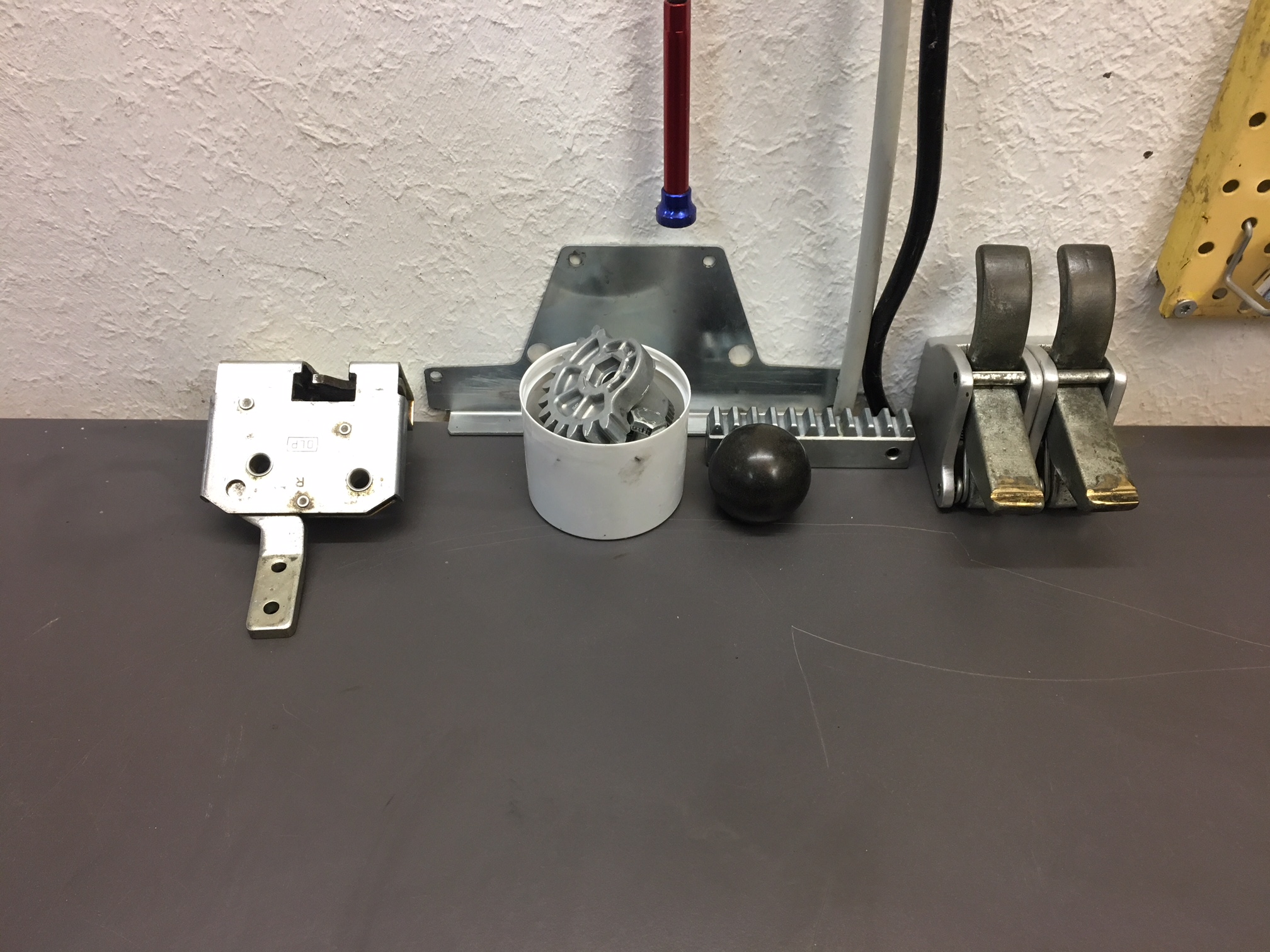

Türschloss und Teile des Gashebels werden noch neu verzinkt! : ))
Die versiegelte Kabine.
Die fertig grundierte Werkzeugkiste!

das mit den knöpfen in der flasche ist ja ne supi idee.. hättest mal in die mischmaschine werfen sollen ;)
ich hab letzten sommer den zank von ner fräse des nachbarn von innen so gereinigt.. ich nutz ja betonmischmaschinen zum erdemischen und hab an eine den tank mit etwas quarzsand drinnen aussen dranmontiert und einfach mal einen tag mitlaufen lassen.. der tank war richtig sauber..

die Idee mit der Mischmaschine hatte ich auch, aber unsere ist leider derzeit nur mit seeeehr viel Aufwand zugänglich, da alle Baggerteile vor der Tür liegen, hinter der sie sich befindet! :lol:
Aber es hat dann ja doch funktioniert!

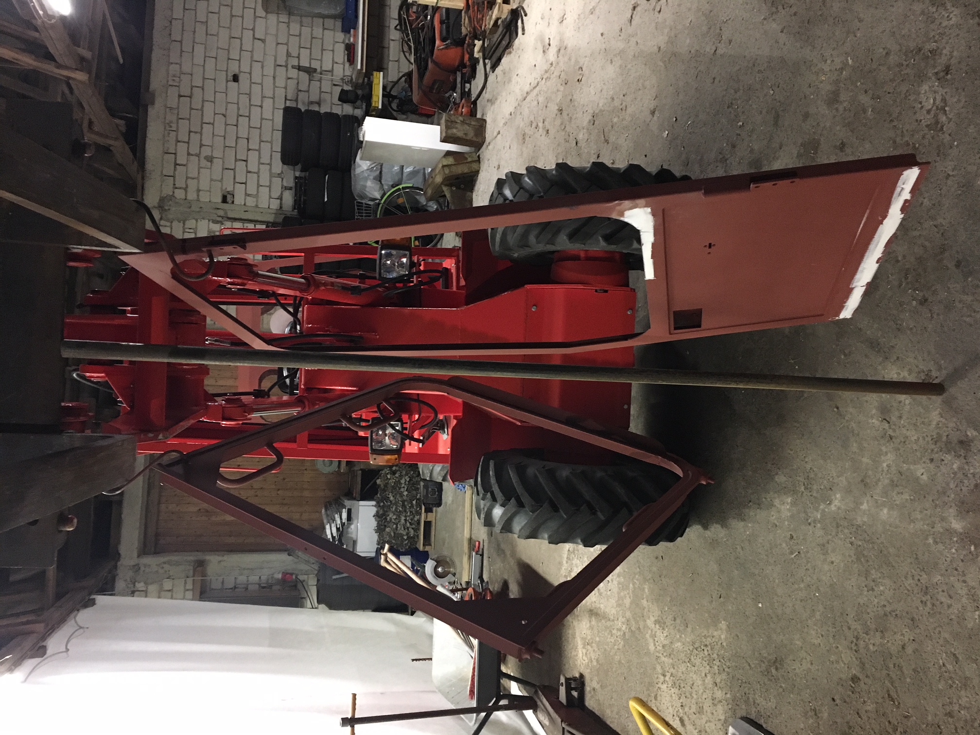

Allerdings ist meine neue Scheibe angekommen und ich habe herausgefunden, dass mein Bagger eines der seltenen Exemplare war, die eine graubraune Kabine hatten. Das kann man auch auf den Fotos erkennen, auf denen die Kabine nach den Ausbau der Scheiben zu sehen ist. :D
Irgenwie ist mir das damals aber garnicht so aufgefallen!
Bemerkt habe ich das erst, als ich Kleinteile der Kabine welche aussen montiert waren gestrahlt habe.
Da konnte man dann deutlich sehen, dass sie ursprünglich mal graubraun waren. :shock:
Nun stellt sich mir natürlich die Frage, ob ich den Bagger nun klassisch Atlasorange oder Atlasorange mit Graubraun lackiere.
Was meint ihr :?:

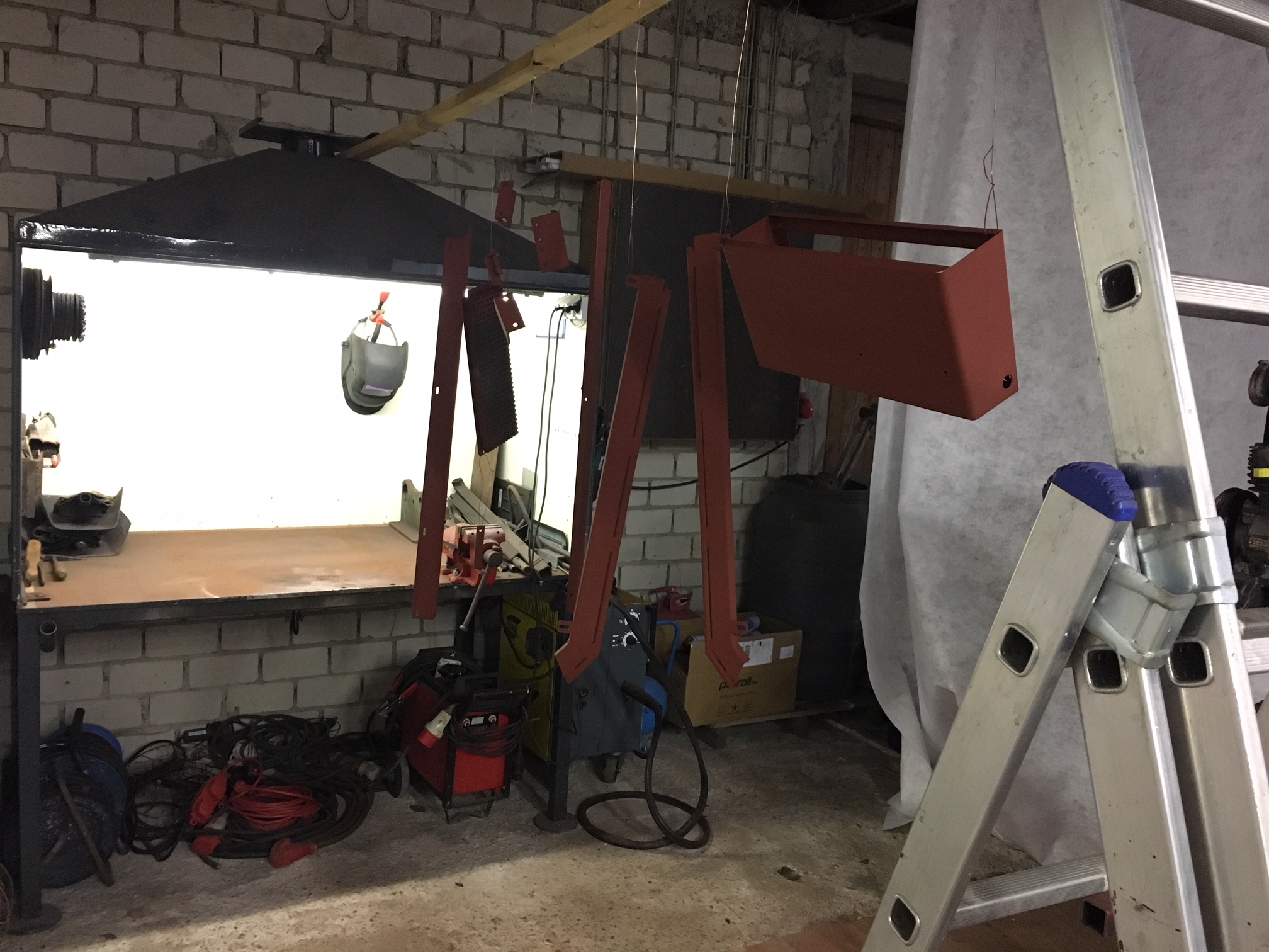

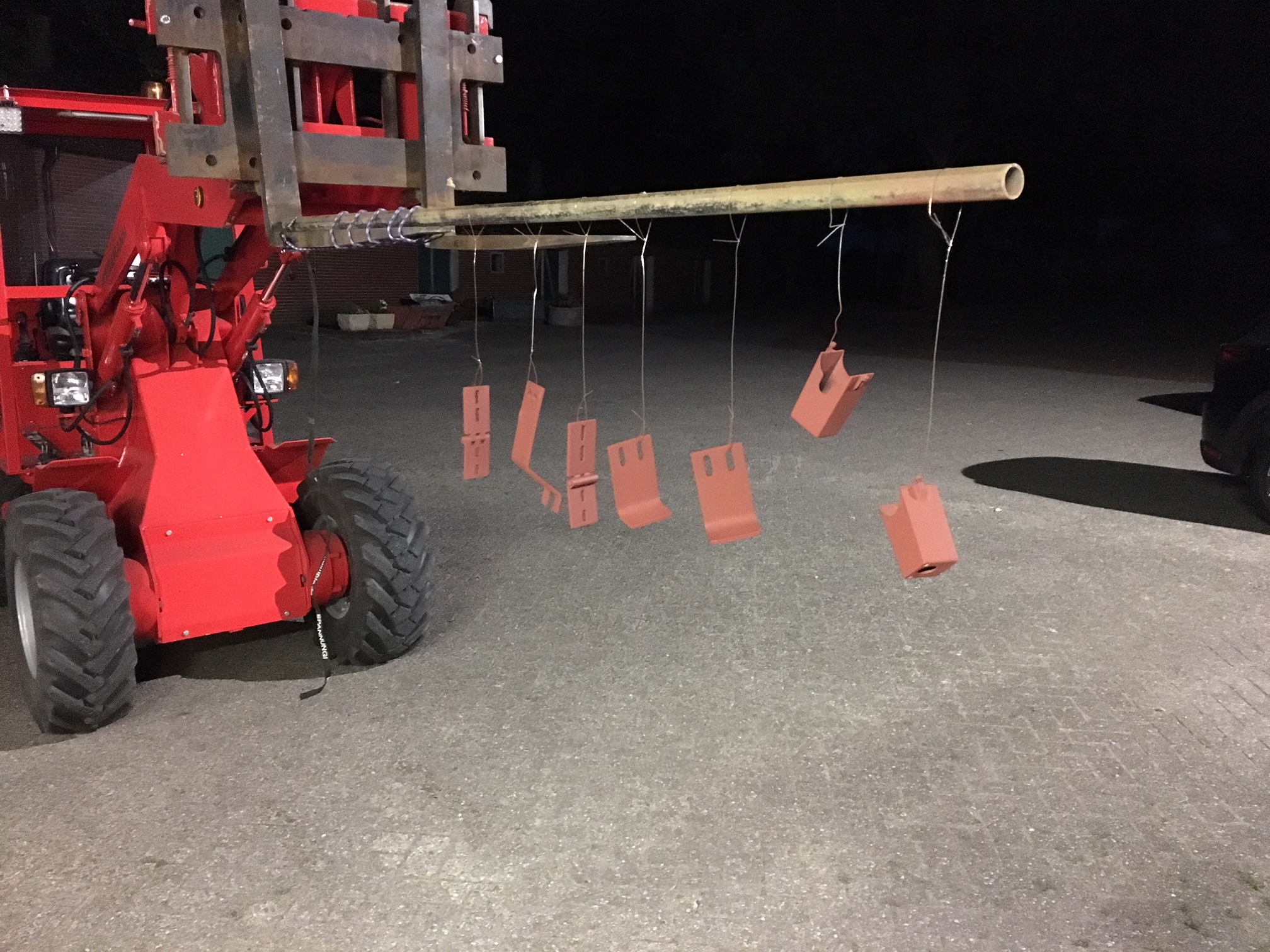

hier mal ein paar Bildchen meiner heutigen Arbeit.

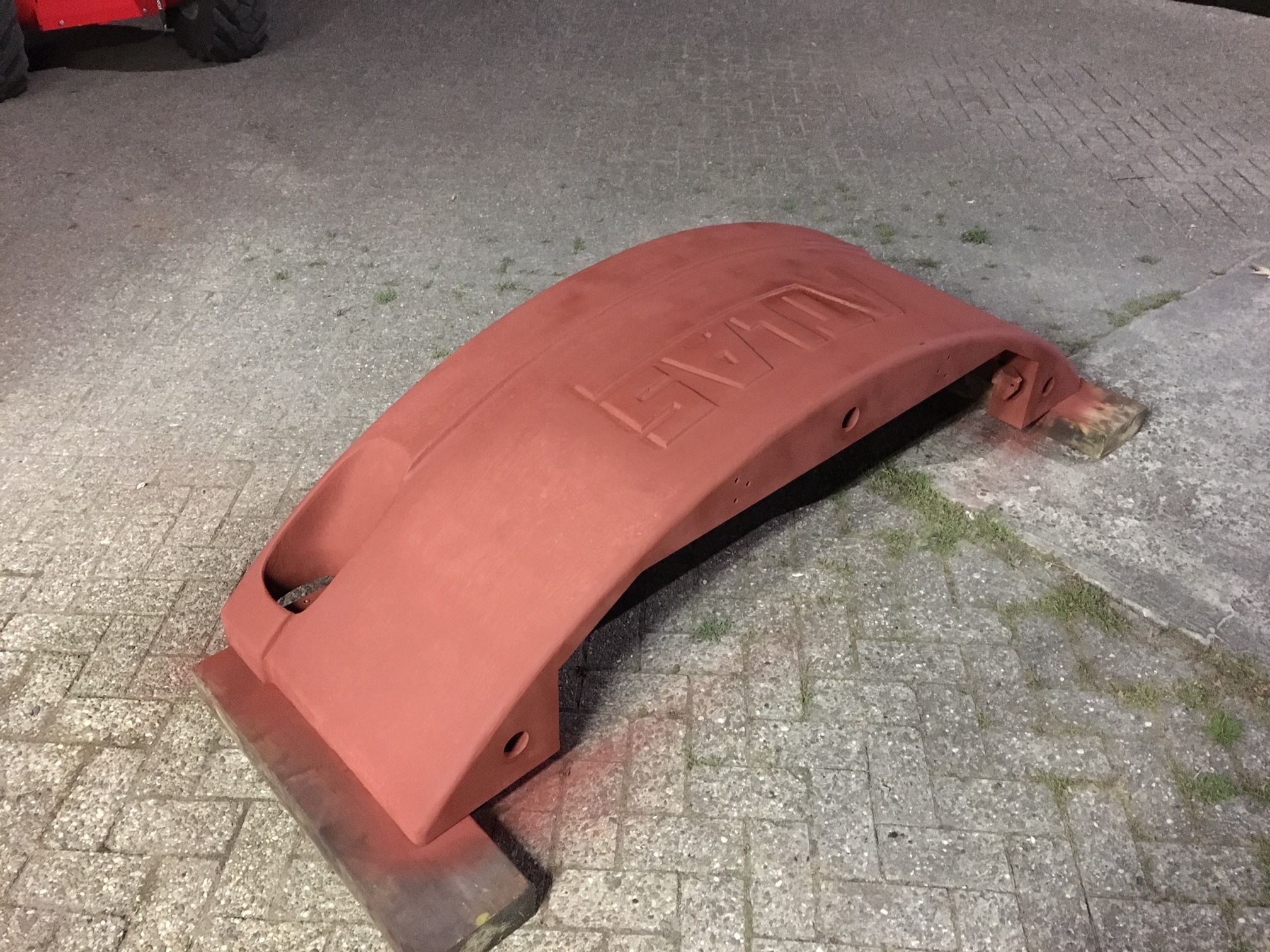

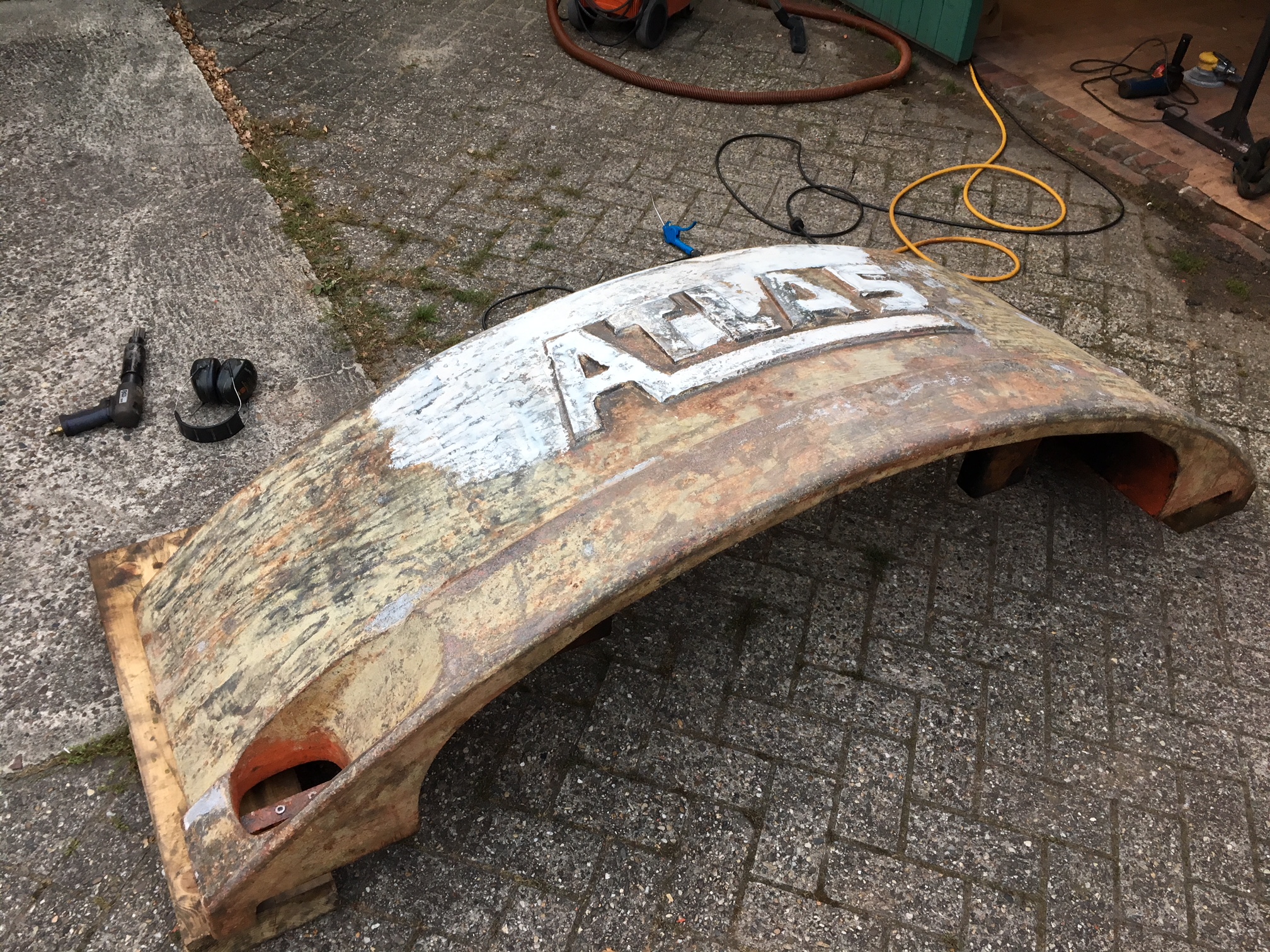

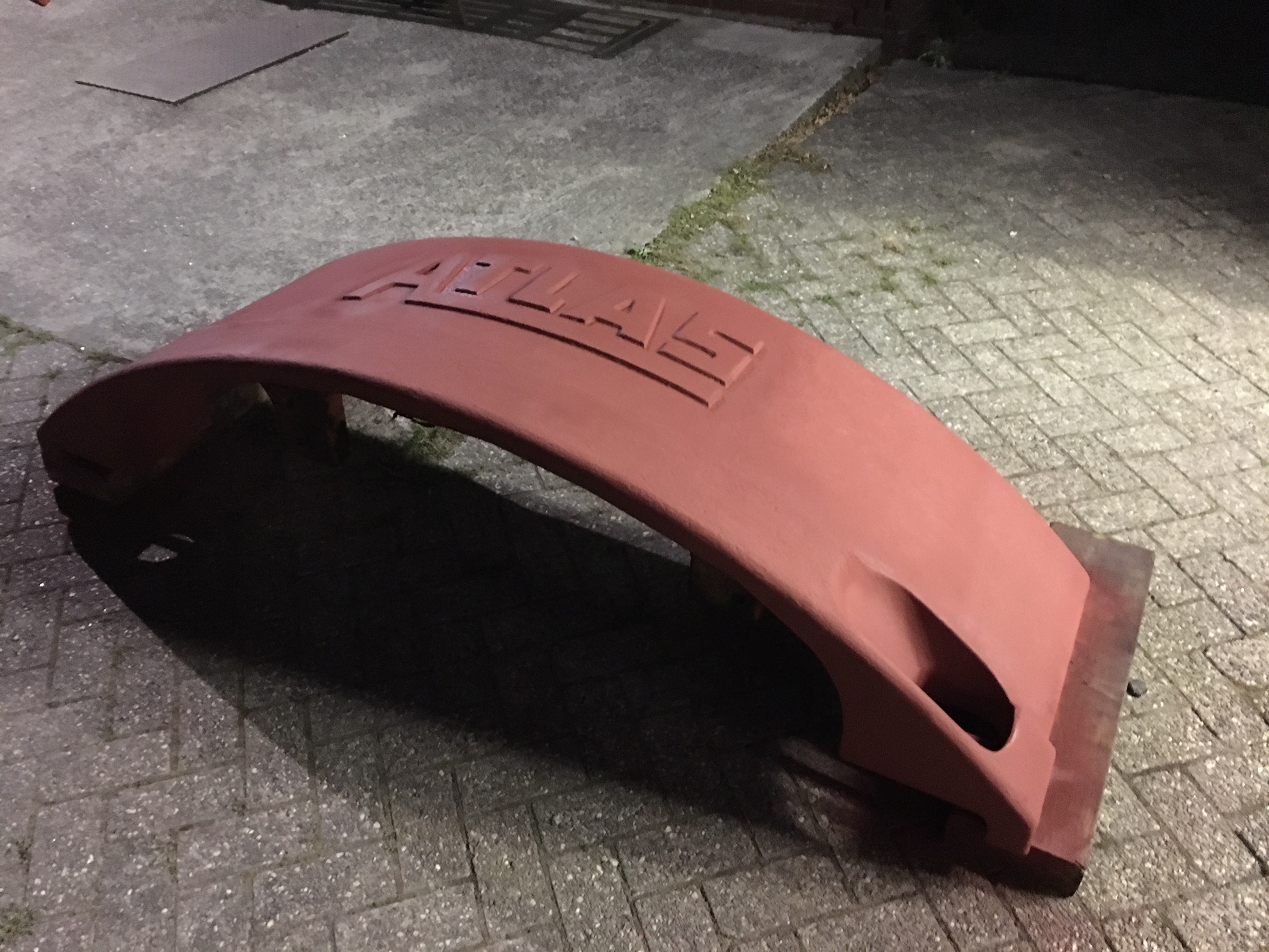

Habe das Kontergewicht entlackt und grundiert. Ein paar kleinteile habe ich ebenfalls übergepustet.

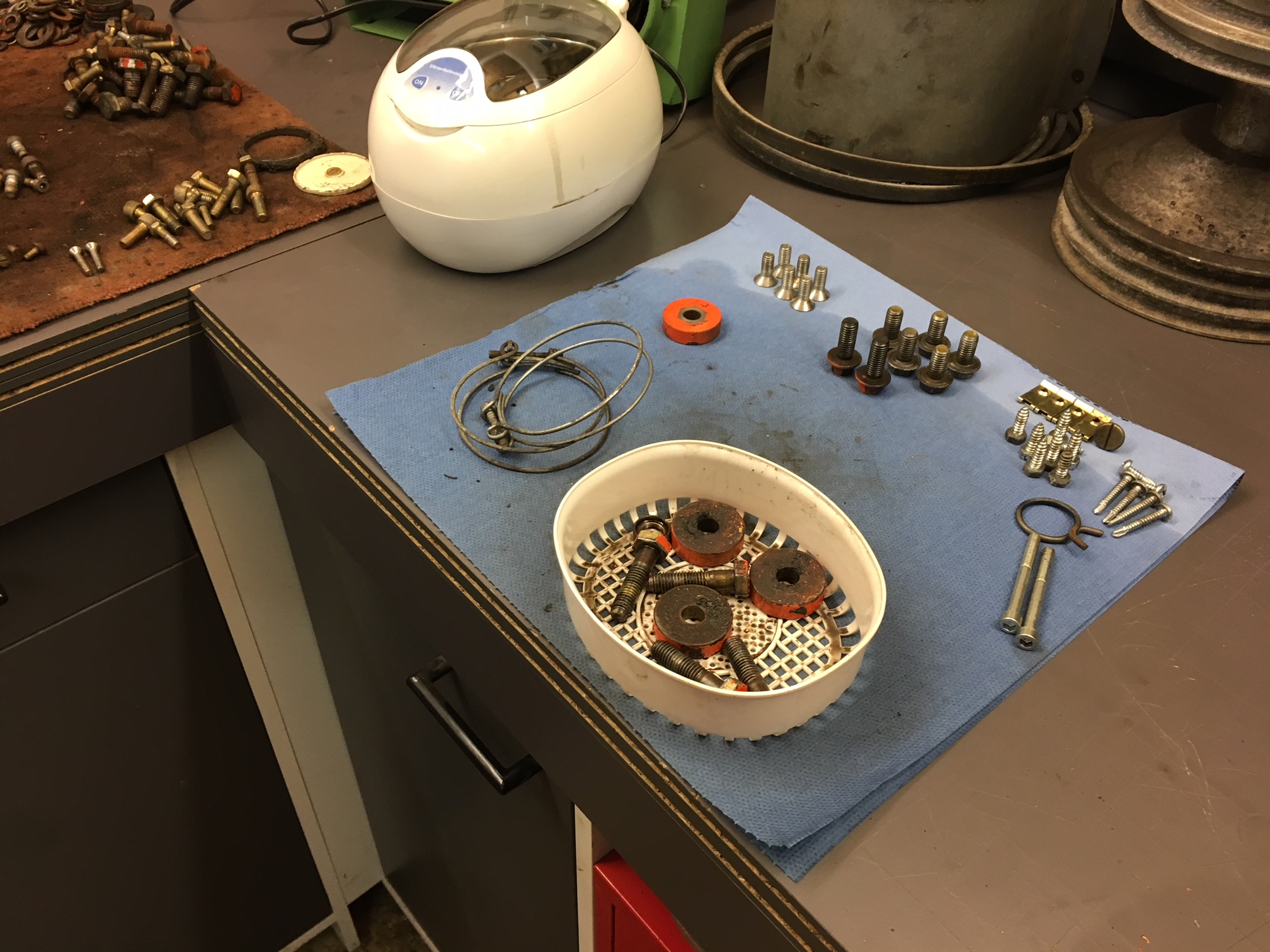

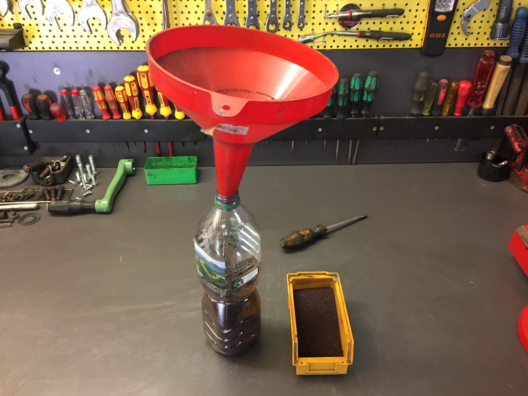

Dann habe ich mich mal an die Schrauben gemacht. Alles was kein Standard war, habe ich in ein
Ultraschallbad voll mit WD40 geschmissen. Der Rest kommt neu! :D

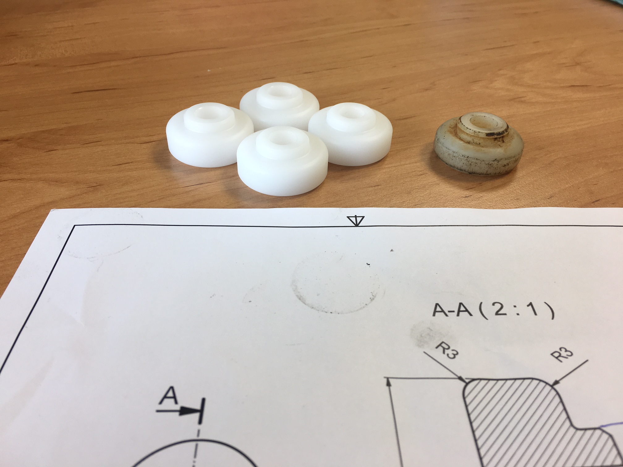

Da die Laufrollen der Frontscheibe schon ziemlich runter waren und eine fehlte, habe ich mir den
Luxus gegönnt und mir neue angefertigt / anfertigen lassen. :D
