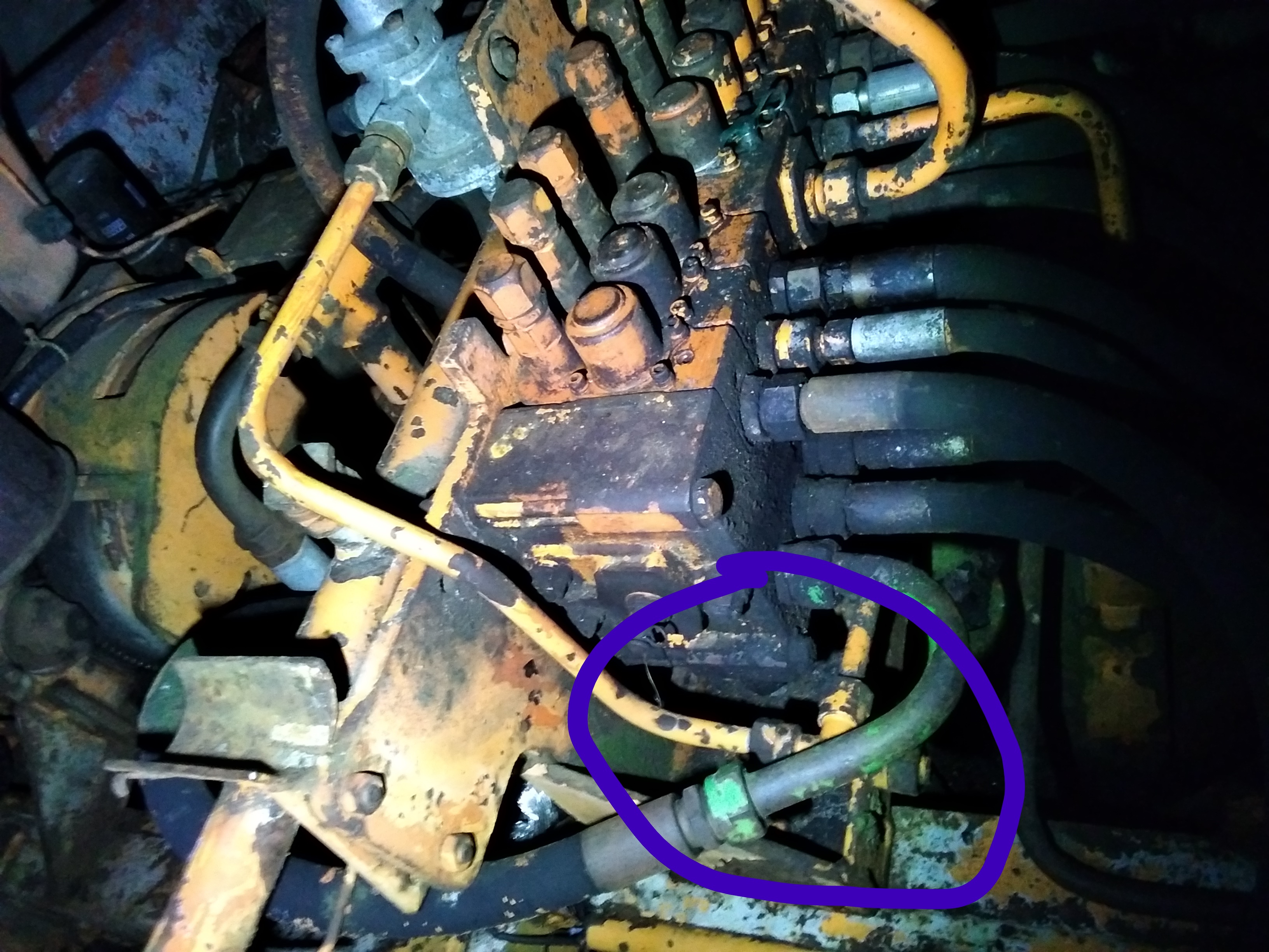

1. Weiß jemand wo die Leitung hin führen muss? Es handelt sich dabei ja um den Schalter für das Luftventil an den Fahrmotoren oder?

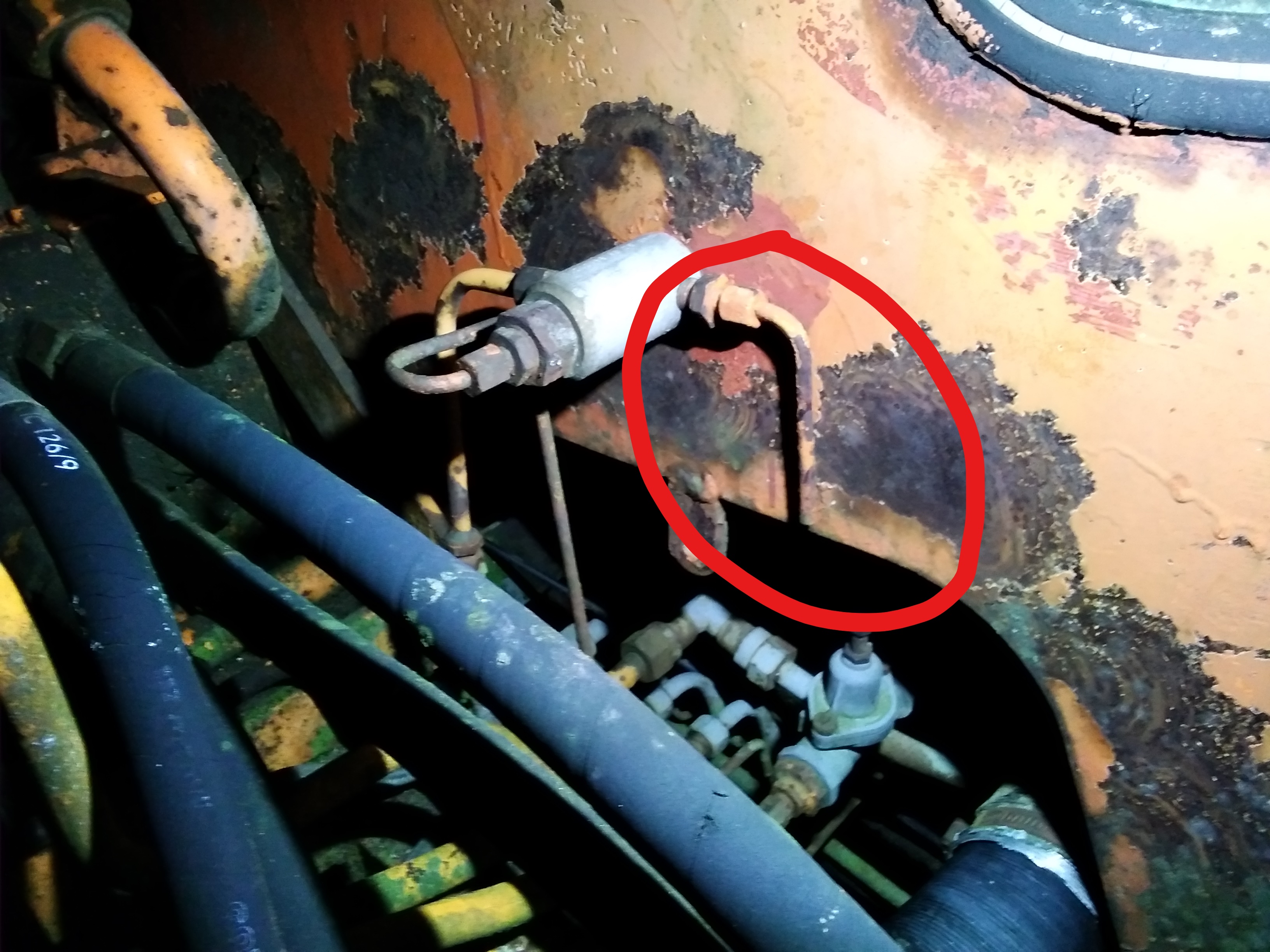

2. Weiß jemand ob die Leitung, die hier vom Druckregler zum Kessel geht noch irgendwo anders hin führen muss oder ob das T-Stück da nur drin ist, weil Winkel gerade aus waren?

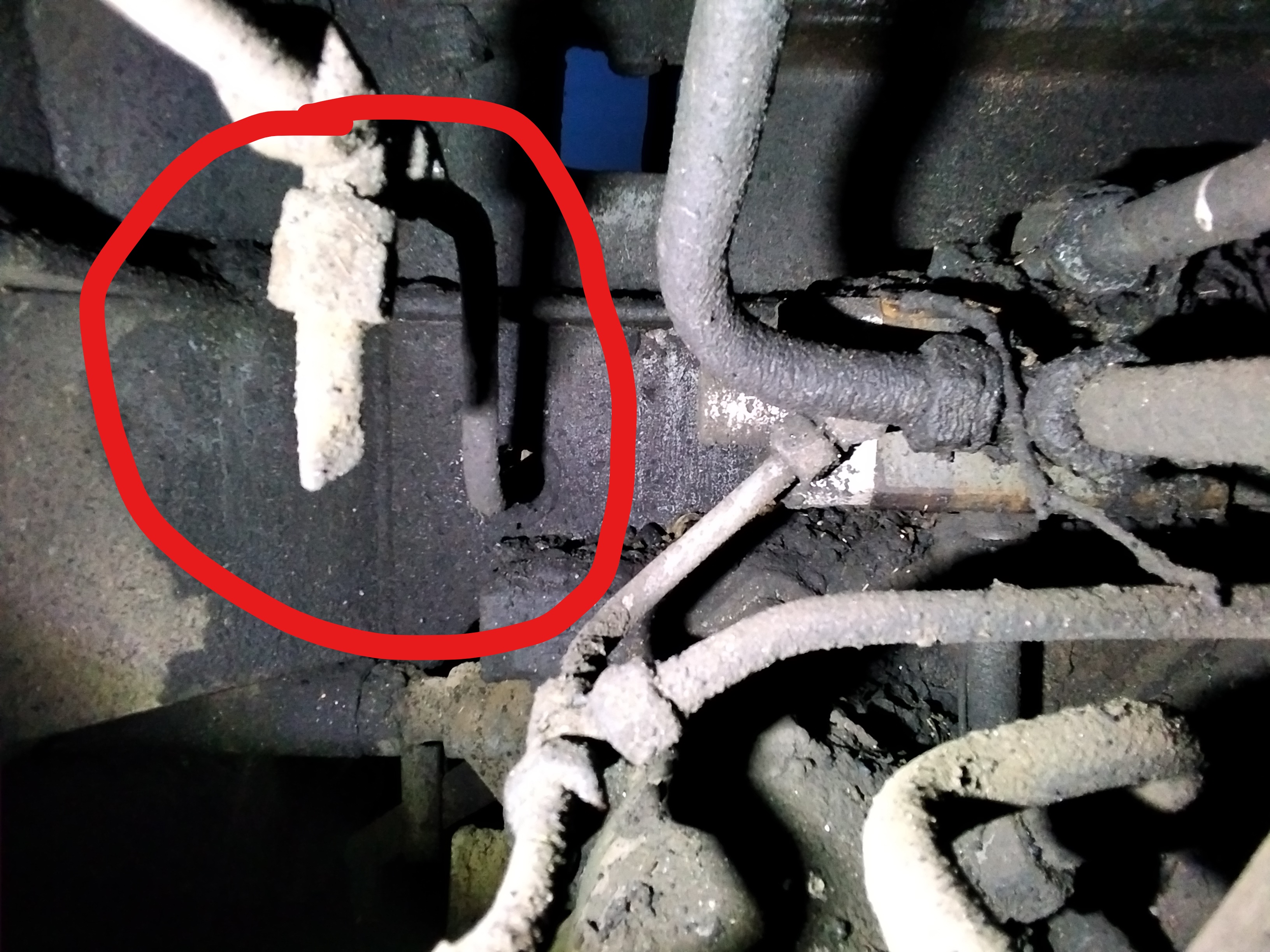

3. Weiß jemand wo dieser semi-professionell verschlossene Abgang in der Leitung am Unterwagen links, ca. auf Höhe der Fahrmotoren hin gehen muss?

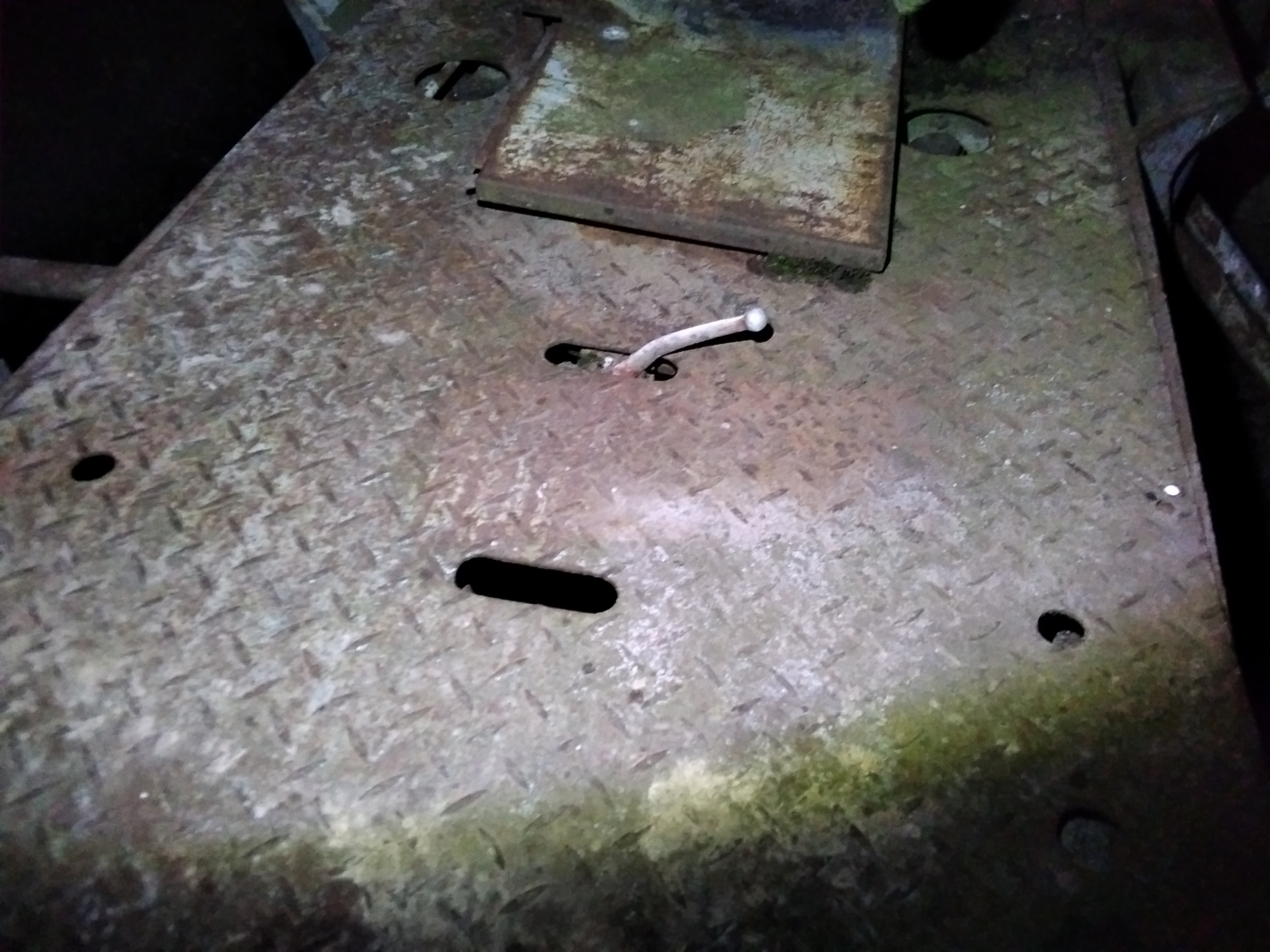

4. In den beiden Schlitzen befindet sich jeweils ein Kugelhahn. Einer ist ja für die Achsabstützung. Welcher wäre das und wofür ist der Zweite?

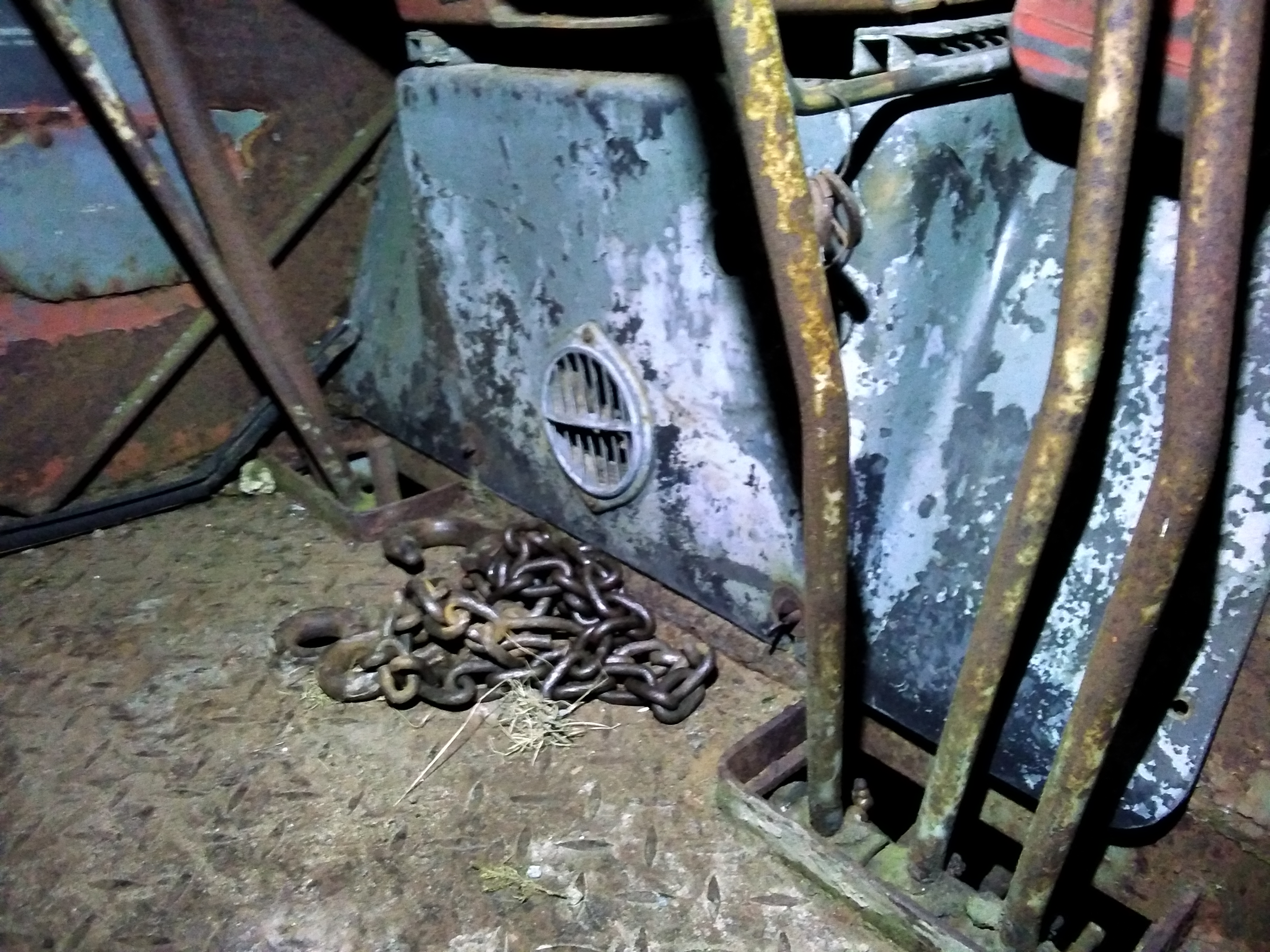

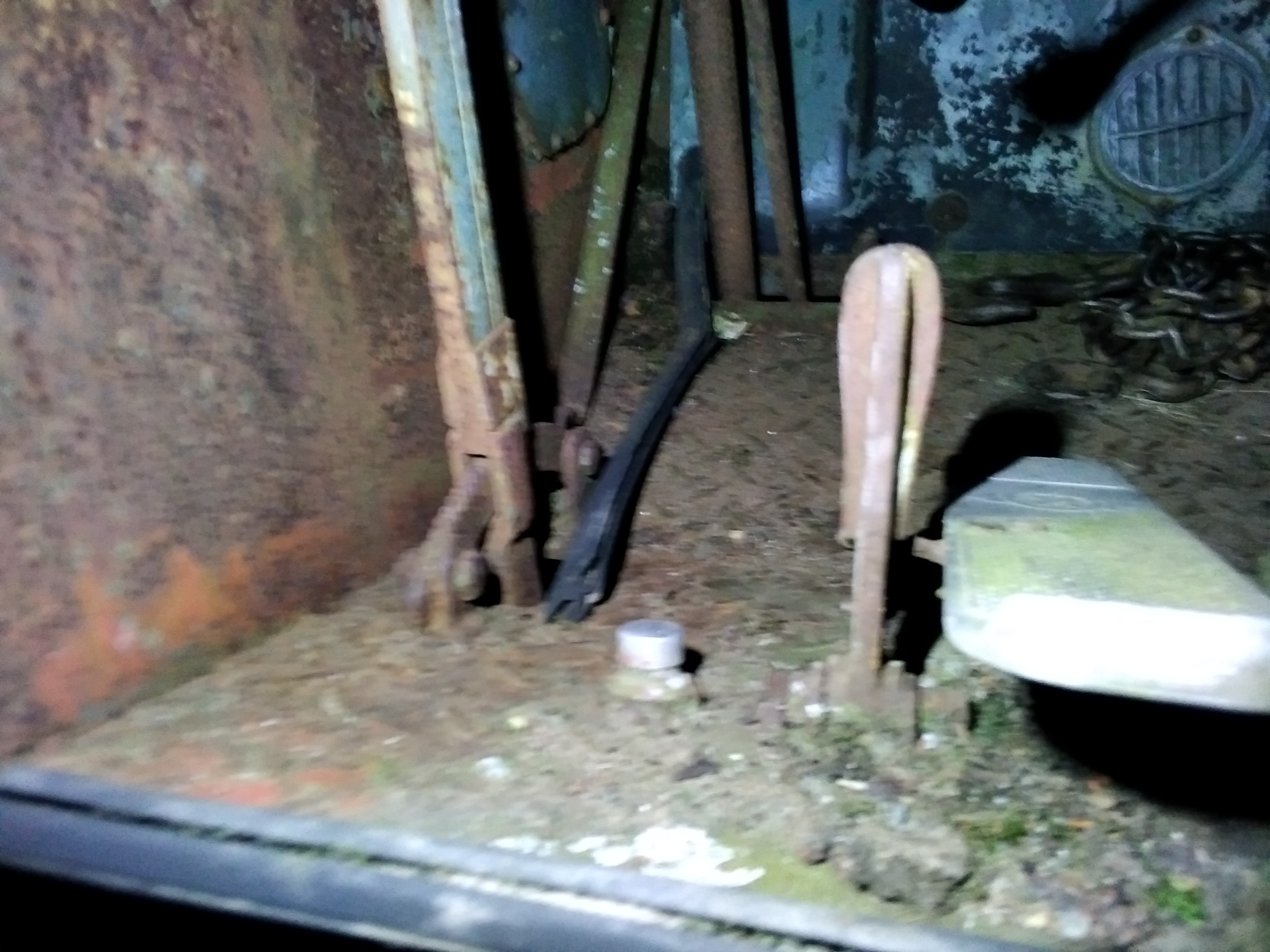

5.Ich habe hier 6 Hebel, finde aber bei Beschreibungen immer nur 5. Die Hebel für die Bedienung vom Ausleger und das Drehen sind klar. Der "kurze" rechts vom Sitz wird unterm Kabinenboden von einem Zylinder, wo Leitungen von den Fußtastern links von der Lenksäule hin führen, betätigt, was ja dann wahrscheinlich zum Greifer drehen ist oder ? Wenn das richtig ist, dann fehlt mir noch Nummer 6, ganz links außen an der Tür. Ein Schild hat der Bagger nicht und wie es aussieht auch nie gehabt. Wofür kann das Steuergerät sein?

der hebel an der tür ist der zum greifer drehen.. der kurze ist für schaufel auf zu.. das gleiche machen die fusstaster die den hebel über luftdruck bedienen.. also klappen der schaufel oder öffnen schliessen wenn der greifer angebaut ist.. für mehr feingefühl kann man auf das kurze ende ein 1/2zoll rohr stecken.. manchmal nötig.. (oder eben wenn man keine druckluftunterstüzung hat)

achja das t-stück ist witzigerweise bei mir auch an einer seite verschlossen - da bei meinem der schnellgang nicht geht denk ich es hat damit zu tun.. das an der seitenwand der kabine dient zur geschwindigkeitsstellung - nach vorn ist schnelleres arbeiten nach hinten langsamer.. funktioniert aber nur bei druckluft on board.. ob das kleine rohr bei mir auch so ist muss ich mal schauen..

Ok, danke, das war schon mal hilfreich. Ich war der Meinung bei Greiferbetrieb würde der Löffelzylinder über die Absperrhähne umgestellt und man hat dann den hebel zum Ein-und auskippen frei. Aber so ist auch gut. Unterm Strich also noch ein Steuergerät mehr vorne am Ausleger. klingt gut :lol:
Ich dachte der Fußtaster rechts neben dem Bremspedal wäre für schnelles oder langsames arbeiten :?: oder erfüllt der die gleiche Funktion? Wenn ich es richtig verstehe, dann bedeutet schnelles oder langsames Arbeiten in der Hydraulik ja auch schnelles oder langsames Fahren oder muss ich das dann noch mal separat irgendwo umstellen? :?:

Das in der Luftleitung verbaute T Stück, hat schon seinen Sinn, da wird noch eine Luftleitung zum Anhängerventil (bei Deinem nicht vorhanden) gelegt, um den Bagger als Anhänger zu ziehen.
Mit dem zweiten Kugelhahn, wird die Lenkung frei geschaltet, so das die Räder über die Schleppstange in Richtung gedreht werden können.

im greiferbetrieb stellst du ja auch vorne um.. aber das auskippen des löffels wird dann zum öffnen und schliessen des greifers.. ;)
der fusstaster beschleunigt auch nochmal.. das stimmt.. den nutzt man eher kurzzeitig wenn man auf der baustelle mal zügig den standort wechseln will.. während des arbeitens stellt man den hebel an der wand... ich schau morgen eventuell nochmal ob da nochn anschluss an das zweite rohr gehört..

@weissnich: Ich hab jetzt noch mal genau geschaut. Die Runde geht auf mich :roll: Ich war nicht auf die Idee gekommen unten drunter bei den Gestängen mal nachzuzählen. der Kurze ohne Rohr drauf scheint nur Reserve zu sein. der hat gar keine Funktion. Ein- und Auskippen ist bei mir ja ganz außen, das hatte mich verwirrt, weil du ja sagtest der Kurz wäre beim Greifer zum Greifen dachte ich, dann wäre noch ein Ventil mehr vorhanden....zu früh gefreut ;) Also Frage geklärt :)
