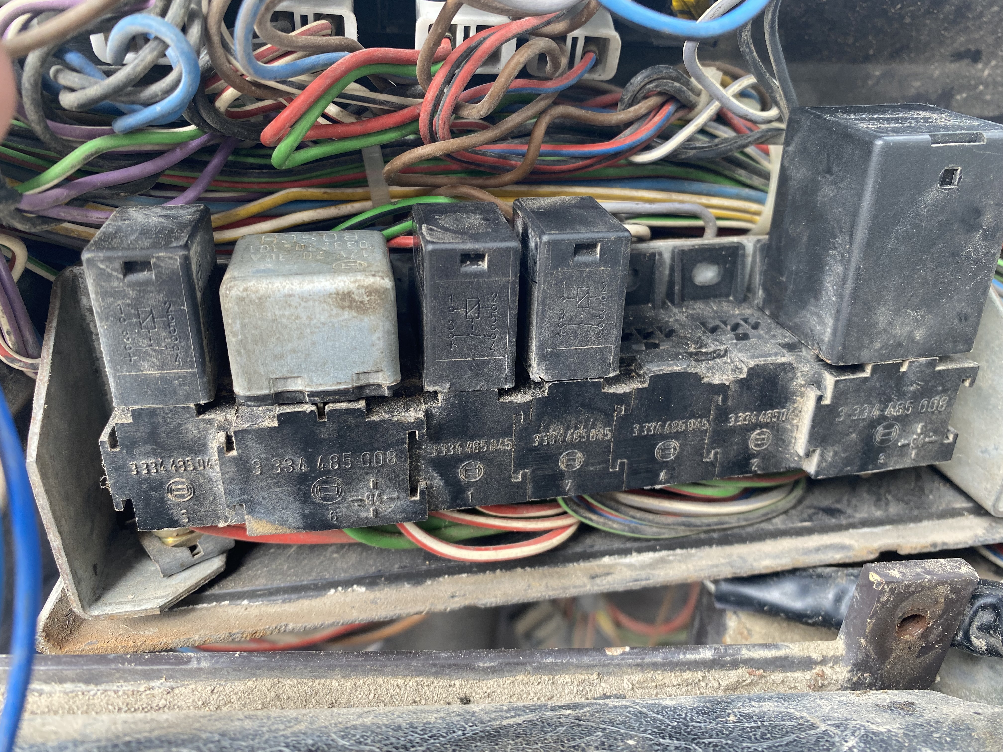

Beim Wischer Problem bin ich etwas weiter. Ich habe alle Relais rausgenommen bis auf das Graue das ist ja der Blinkgeber. Ich musste leider festellen das die Wischer auch ohne Relais weiterlaufen. Bin dann die Kabel vom Schalter abgegangen. Alle Kabel vom Schalter gehen direkt zu den jeweiligen Motoren, bis auf eins. Dieses geht vom Schalter zu ein Relai. Auf dem Fotos sieht man ja das am 4. Relai von links vorne 2 Schwarz-Grüne Kabel reingehen. Eins kommt dann vom Schalter und das andere geht dann zum Wischermotor von vorne. Ich habe dann den Wischer solange laufen gelassen bis er wieder von alleine läuft und habe dann den Stecker vom Motor abgezogen und habe dann durchgemessen das nur noch Strom auf dem Schwarz-Grünen Kabel ist welches ja vom Relai kommt...
Wie der Strom dort hinkommt ist mir ein Rätsel....
An dieser Stelle musste ich leider aufhören....
Gibt es denn noch weitere Relais die ich nicht gefunden habe??
Eventuell hat unser Webmaster ja schon was rausgefunden ;)
Gruß Martin

Re: Elektro Probleme 52E 1. und 2. Gang
Beitrag von Demian » Di 3. Aug 2021, 22:40
Hallo Martin,
" Ich habe alle Relais rausgenommen bis auf das Graue das ist ja der Blinkgeber "
Die vier Relais, von links gesehen, sind alles Wechselrelais inklusive das Graue.
Ist eine Intervallfunktion verbaut? Haben die Wischermotoren und Schalter auch Klemmenbezeichnungen?
