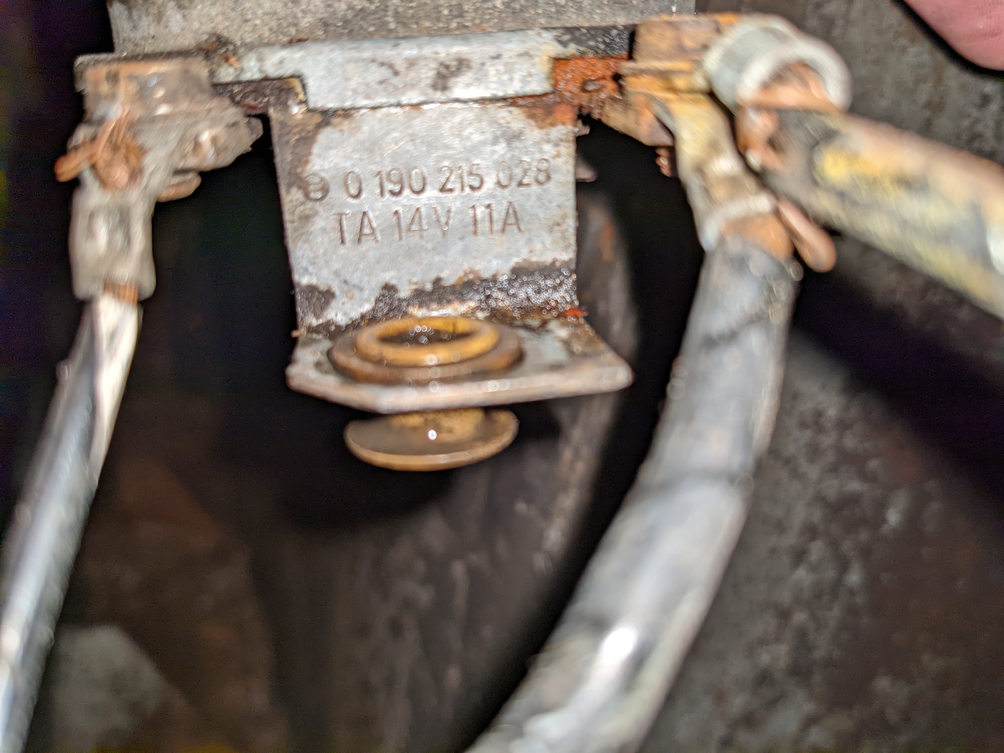

Beitrag von Markus.w » So 27. Feb 2022, 20:22
Das wäre der Regler
Beiträge: 333
Re: Gleichstromregler
Beitrag von Demian » So 27. Feb 2022, 20:47
Hallo Markus.w,
das ist ein Zwei-Element-Regler wie er in vielen Land,-Baumaschinen verbaut wurde, aber auch diese werden nicht mehr hergestellt.
Ersatz ist ein elektronischer:
https://www.ebay.de/itm/163614755651?ha ... Sw3cBe2NZa
Es werden auch günstigere angeboten, die aber keine Strombegrenzung haben, wodurch ein zertören der Lima vorprogrammiert ist.
Der Regler ist zwar keine schöne Erscheinung, aber ist er auch defekt?
