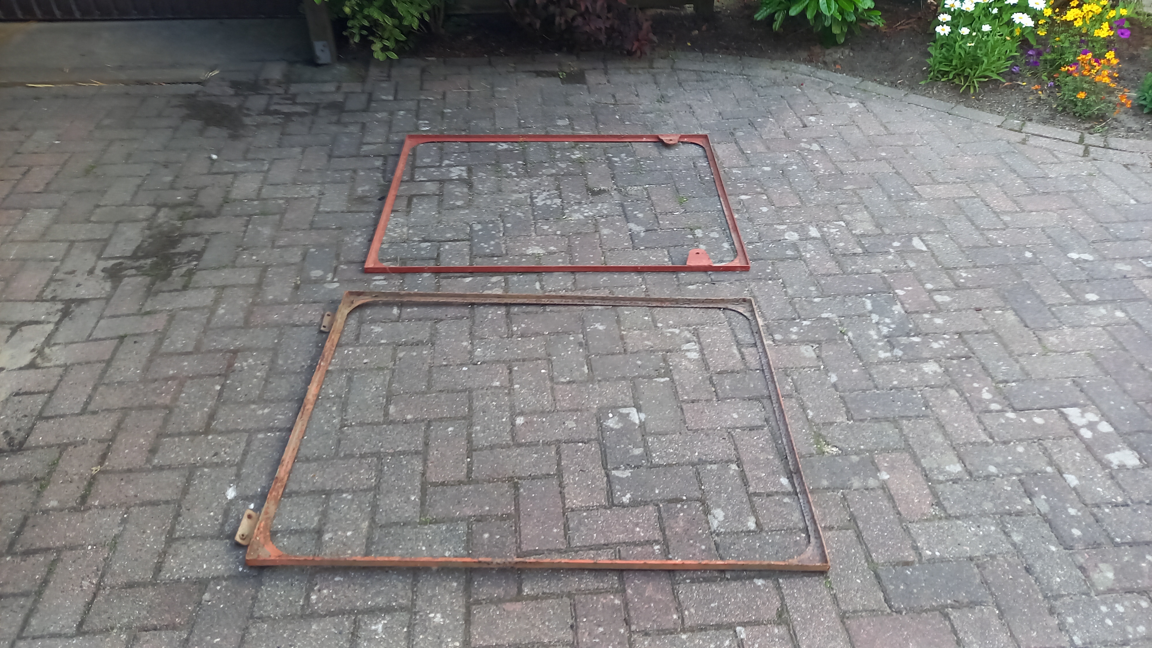

Hallo, vor einigen Jahren wurde die Frontscheibe für Schweißarbeiten ausgebaut. Was geschweißt wurde weiß ich gar nicht. Nun möchte ich die Scheibe gerne wieder einbauen allerdings habe ich keinen Plan wie das zusammen gehört. Warum gibt's zwei Rahmen?
Vielleicht kann mir da jemand weiter helfen?

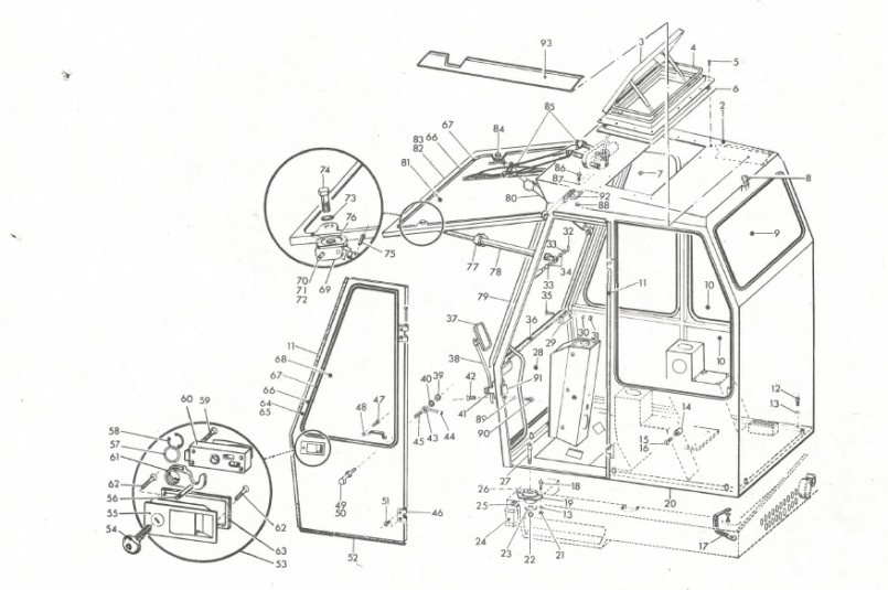

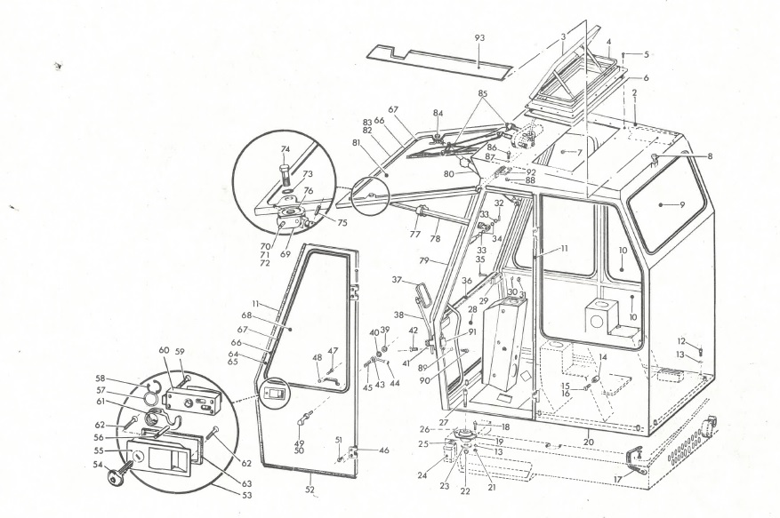

anbei mal ne Zeichnung von der Kabine.
Da ist eigentlich nur ein Rahmen eingezeichnet. :? :?

Vielen dank für eure Hilfe. Ich habe nach gemessen ist eine 90 cm Kabine. Beide Rahmen sind auch gleich groß. Die Ersatzteilliste ist auch verwirrend. Hat wohl jemand einen neuen Rahmen gebaut, und vergessen die Schaniere umzubauen. Das habe ich jetzt nachgeholt.
Du hast in deinem Beitrag geschrieben dass es sehr aufwendig ist die Füllprofile ein zu setzen. Gibt's da einen Trick? Und sollen sie nach aussen?

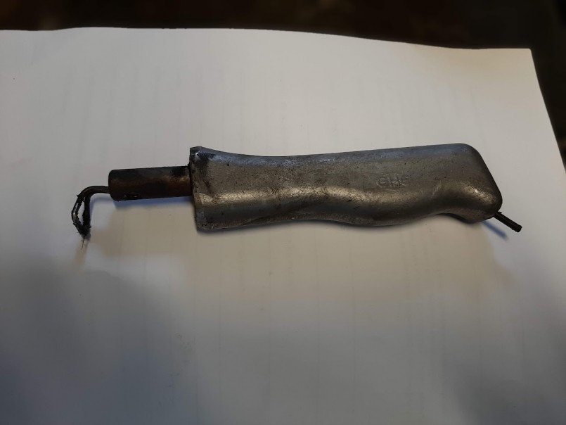

wenn man einen Kedereinzieher benutzt geht es relativ einfach. Etwas Spülmittel darauf und das Einziehen ist damit schnell erledigt.
Der Keder sitzt außen.
Das Profilgummi habe ich dort gekauft.

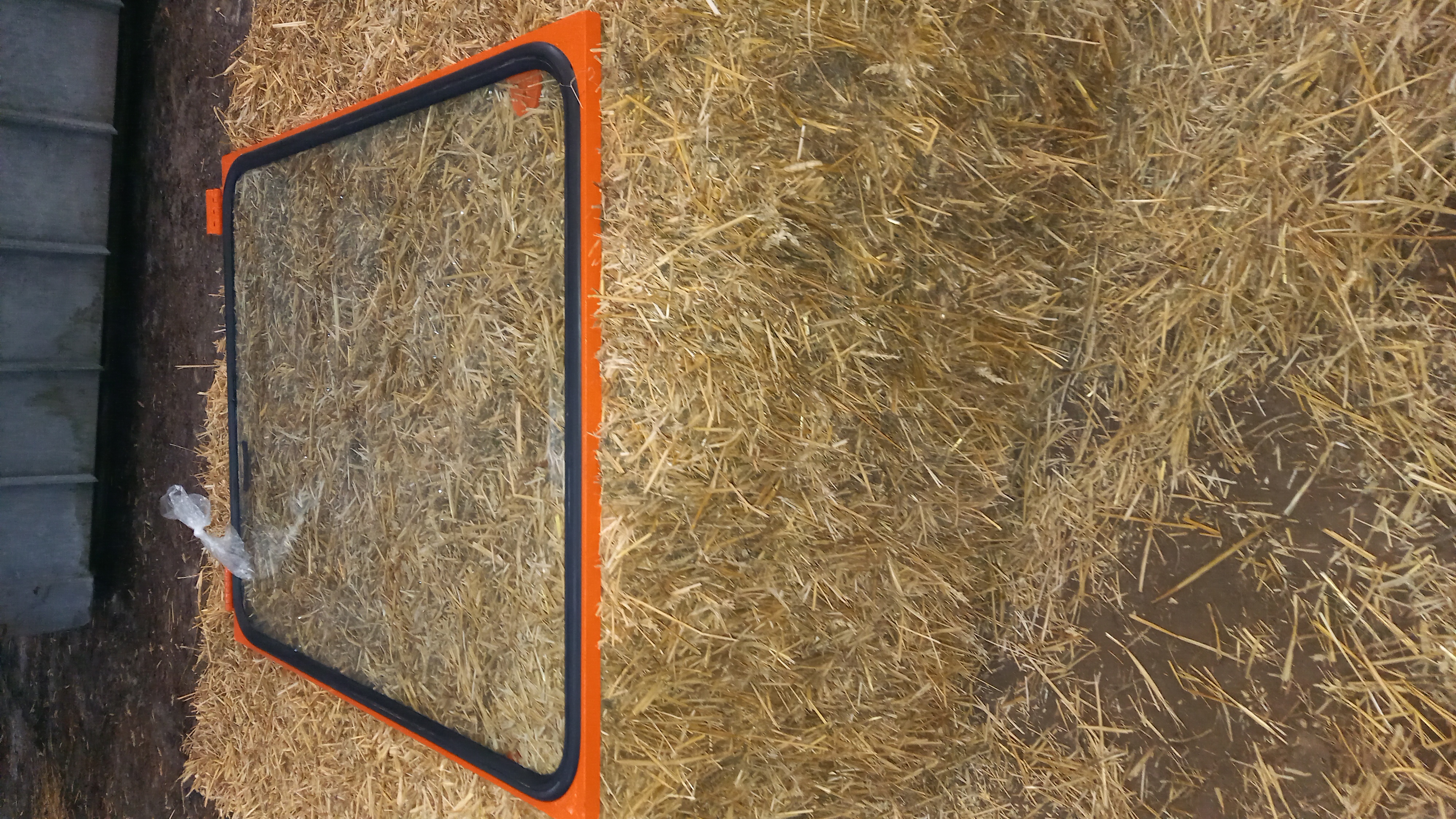

So nach langem Stillstand habe ich die Scheibe in den Rahmen eingesetzt. Der Keder ging auch recht leicht rein mit dem richtigen Werkzeug.

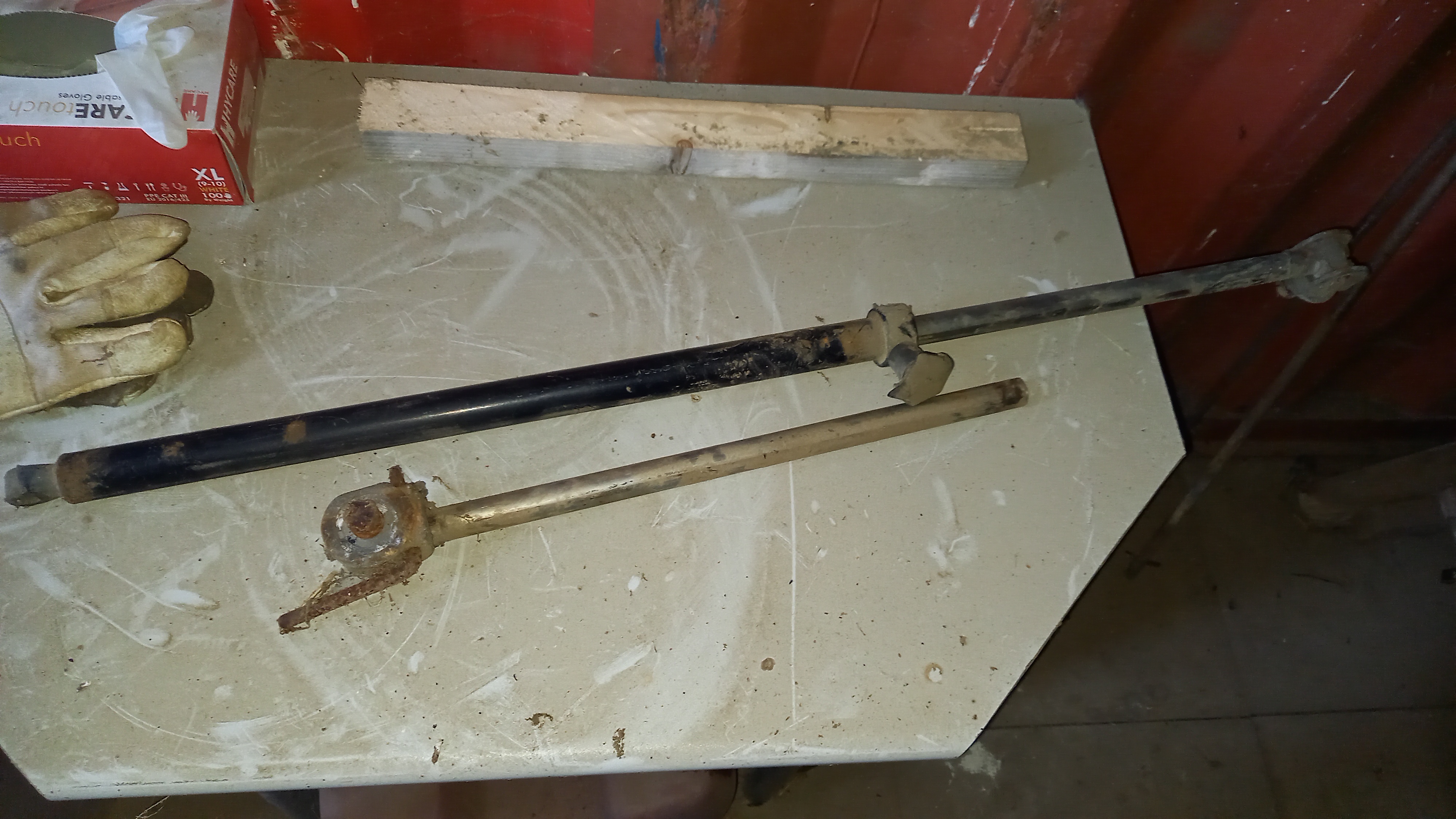

Allerdings gab's dann eine Überraschung. Im Laufe der Jahre hat sich der eine Teil des Aufsteller's in Luft aufgelöst... Einfach nicht wieder zu finden... :oops: :roll:
Vielleicht hat einer noch einen liegen, oder hat eine Idee?
Nach bauen wird gewiss schwierig, denn da die passende Feder zu finden halte ich für aussichtslos.
