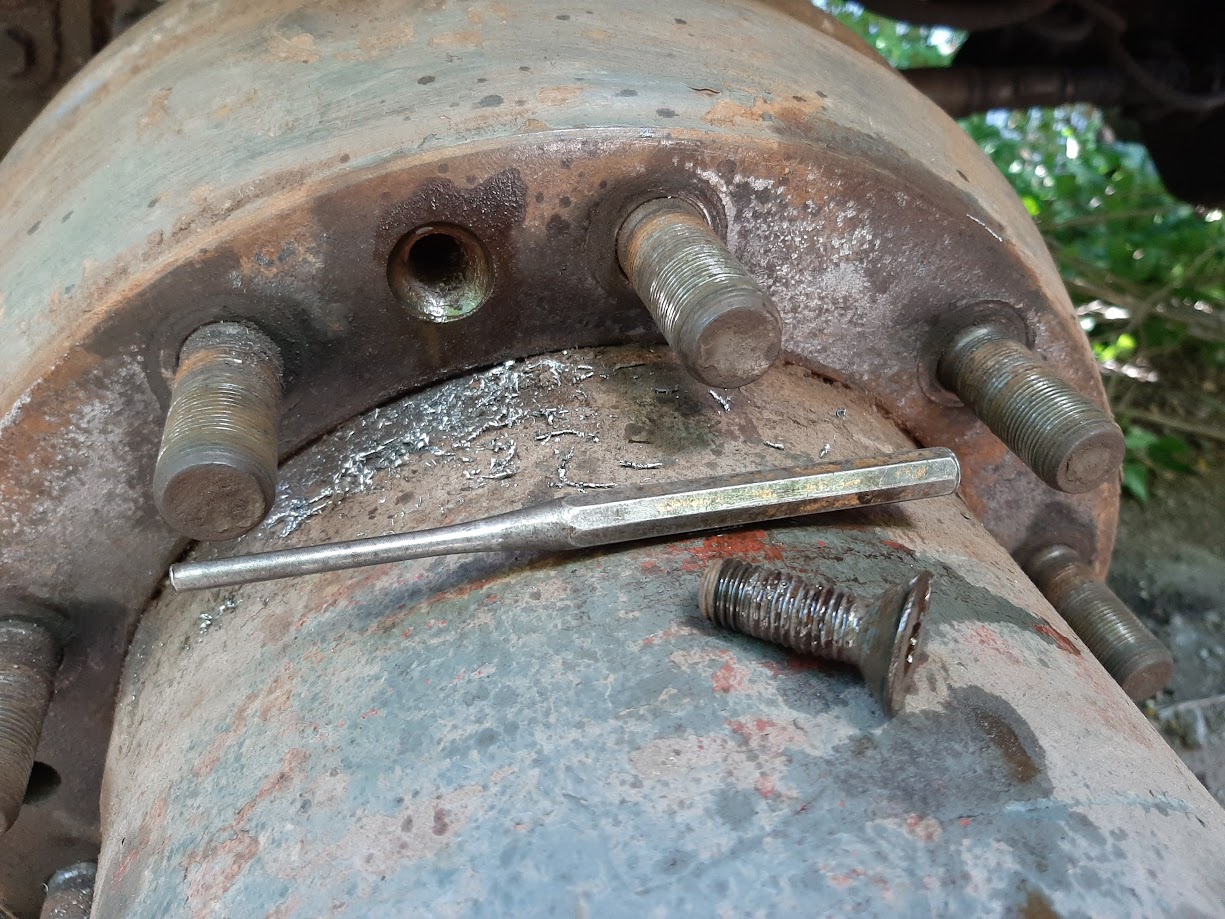

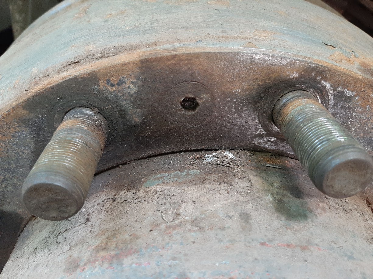

bin gerade beim Demontieren der Bremstrommel. Laut Ersatzteilliste ist diese mit 4 Schrauben befetigt. Im Original sind es aber nur 2 Schrauben und 2 Verschlussdeckel? oä. Sind das eventuell Schutzdeckel für ein dahinterliegendes Gewinde zum Trommel abdrücken?
Da diese fest sitzen werde ich wohl aufbohren müssen. :(

Frage 1 hat sich erledigt. Es sind Zentrierschrauben für die Trommel.

vielen Dank für die Informationen, hat mir weitergeholfen. Auf der Rückseite sind zwei Schrauben Schlüsselweite 22 mit denen die Backen eingestellt werden können. Hatte diese Schrauben als Halterung für den Bremsträger interpretiert. Habe die Backen gelöst und damit dem Unheil freien Lauf gelassen. Hatte heute morgen noch überlegt warum für die Trommelbefestigung zwei verschiedene Schraubentypen verwendet wurden. Gelernt habe ich jetzt, dass nur die Senkkopfschrauben für die Trommel sind, die beiden zylindrischen Inbusschrauben sind für die Nabe. Nach ein paar leichten Schlägen auf die Trommel war die Nabe los und das Öl aus der Achse auf dem Boden. :( Eimerweise Ölbindemittel drauf und Schluß für heute. Nächste Woche geht es weiter. Da ich alle 4 Bremsen überholen muss kauf/bau ich mir nach den heutigen Erfahrungen erst einen Abzieher für die Bremstrommel. :)

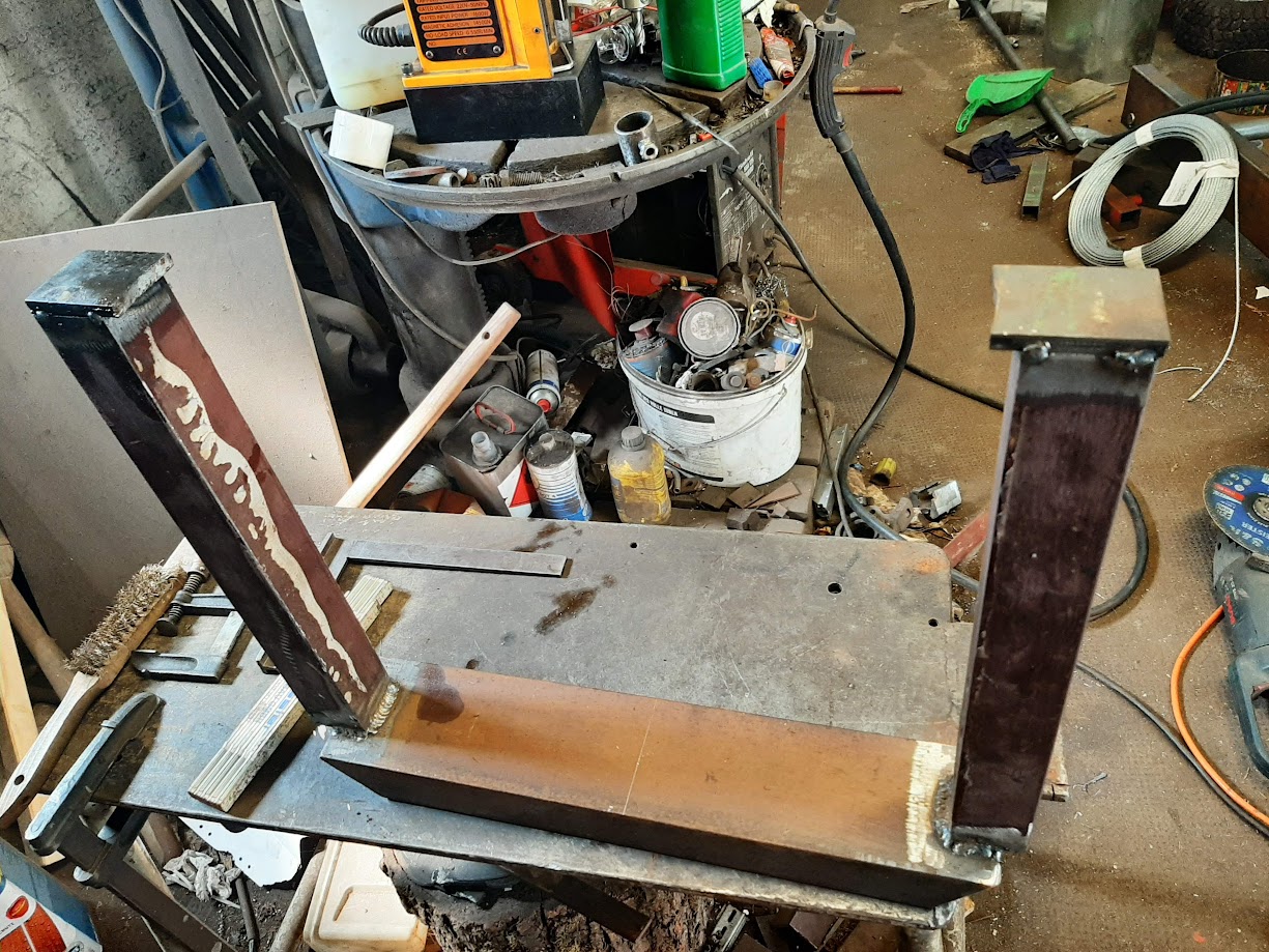

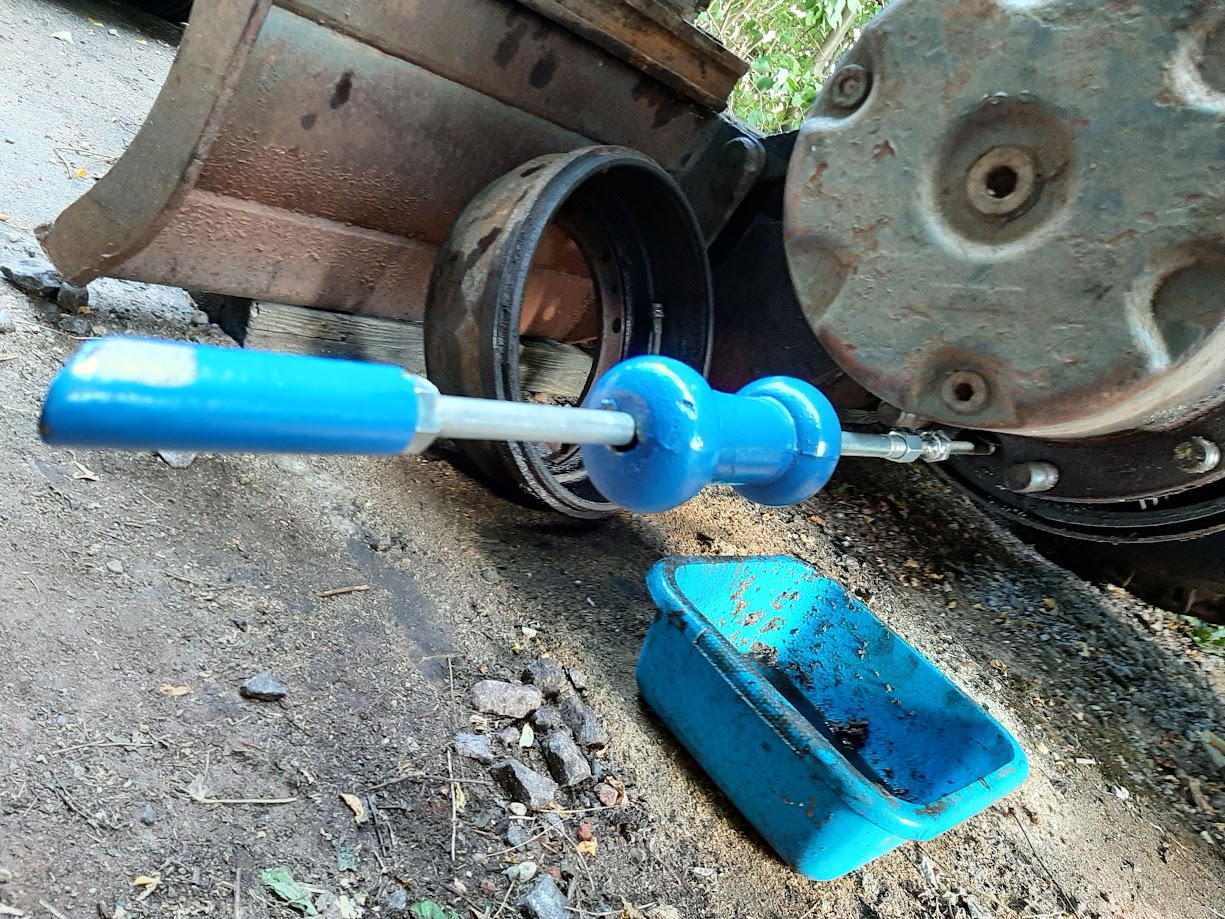

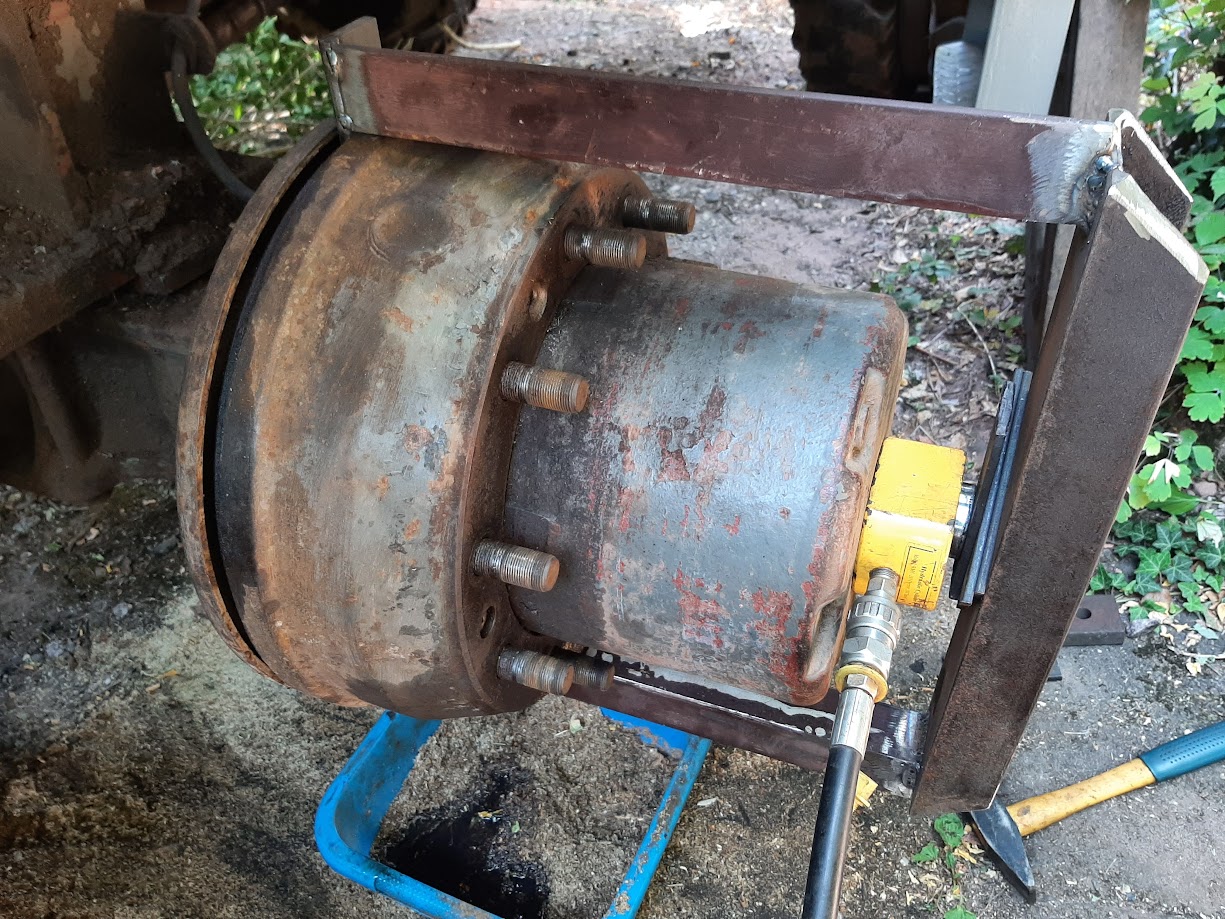

habe heute die Bremstrommel demontiert. Nachdem sich gestern die erste Abziehvorrichtung zerlegt hat, habe ich heute eine stabilere Version gebaut.
Zusammen mit vorsichtiger Vorspannung der 20t Presse, Anwärmung und leichten Schlägen hat sich die Trommel dann gelöst.

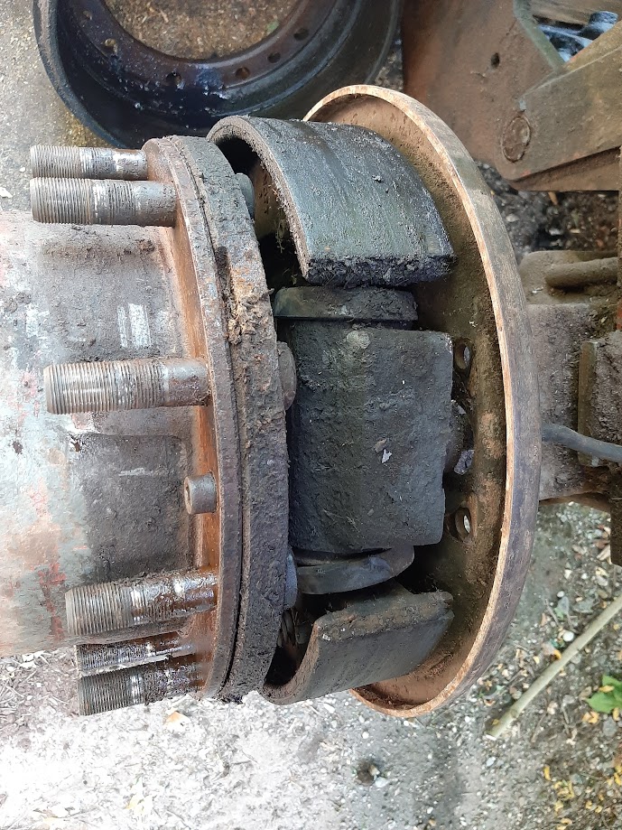

da ist ja alles fest. Bremsbacken lassen sich kaum bewegen. Mir schwant Böses für das Entfernen der unteren Haltebolzen. Ich glaube die wurden seit Jahrzehnten nicht mehr gewartet. Beim Radbremszylinder ist eine Seite fest, die andere undicht.

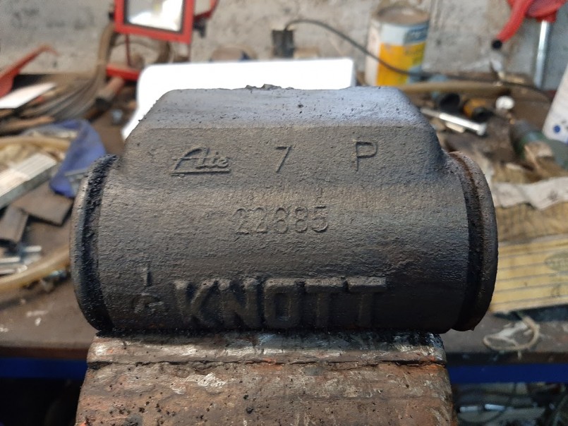

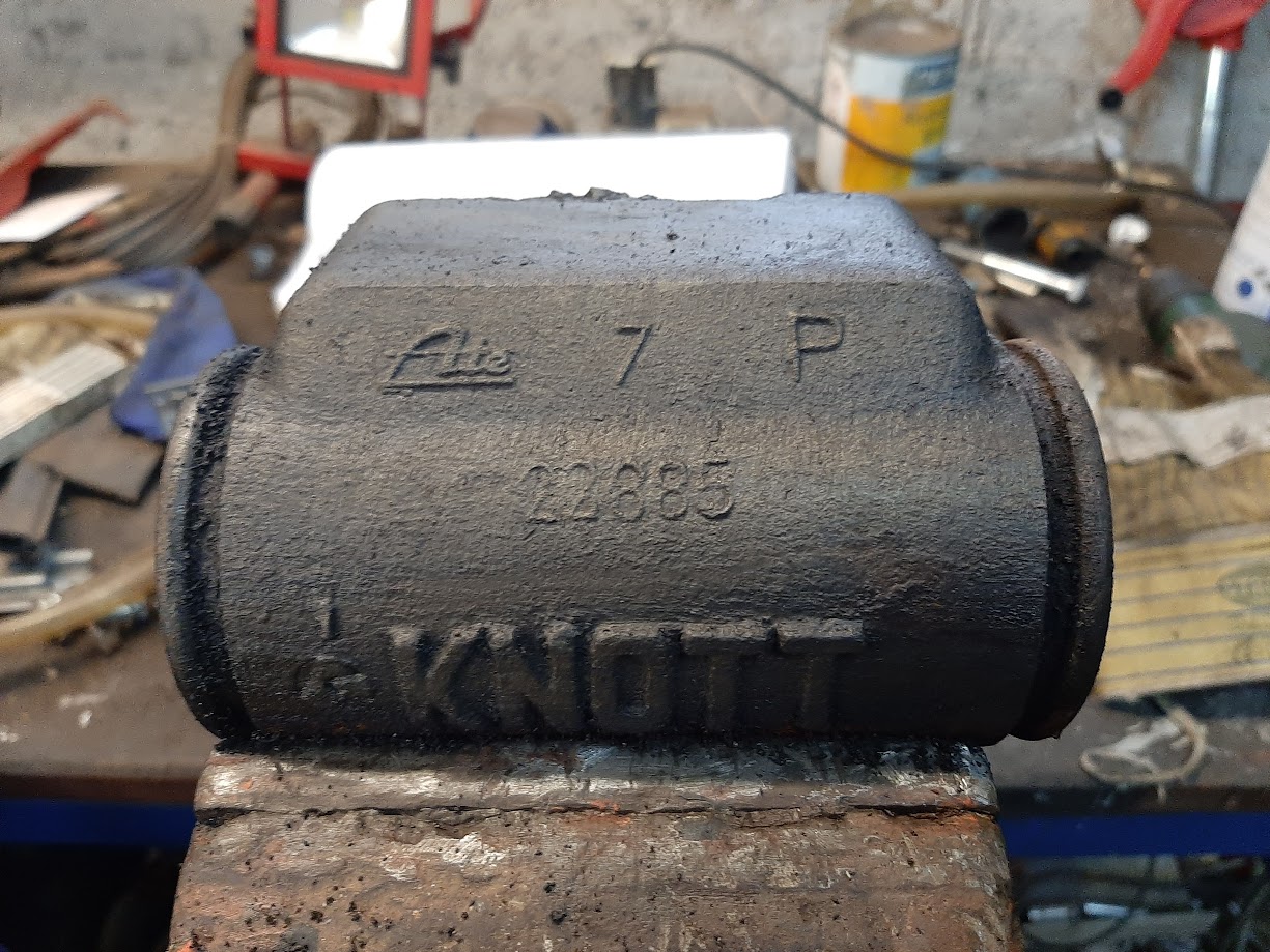

danke für die Infos. Ob sich eine Überholung lohnt sehe ich erst wenn die Kolben aus dem Zylinder entfernt sind. Wenn die Laufflächen nicht riefig sind kann man eventuell honen. Der Durchmesser ist 57 mm gemessen. Dürften dann die 57,15 mm sein. Die sichtbare Lauffläche sieht erstmal nicht schlecht aus. Die Manschetten waren immerhin unbeschädigt. Melde mich dann per PN wegen der Bremszylinder. Einen werde ich brauchen, weil die Entlüftungsschraube abgerissen ist.

habe heute versucht einen Bolzen der Bremsbacken zu ziehen. Halteklammer lies sich leicht entfernen. Der Bolzen erwartungsgemäß nicht. :( Zu kleines Innengewinde (M12x1,25) und zu großer Bolzen.
Die Gewindetiefe ist nicht besonders groß, also Gewinde herausgerissen. Hilft nur aufbohren und größeres Gewinde reinschneiden.
Ich sehe mich schon eine Halterung für die Magnetbohrmaschine bauen und den Bolzen ausbohren oder Schraube aufschweissen und mit dem Drehmomentvervielfacher drehen.
