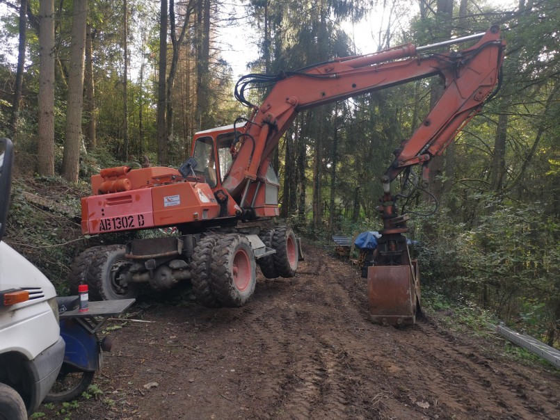

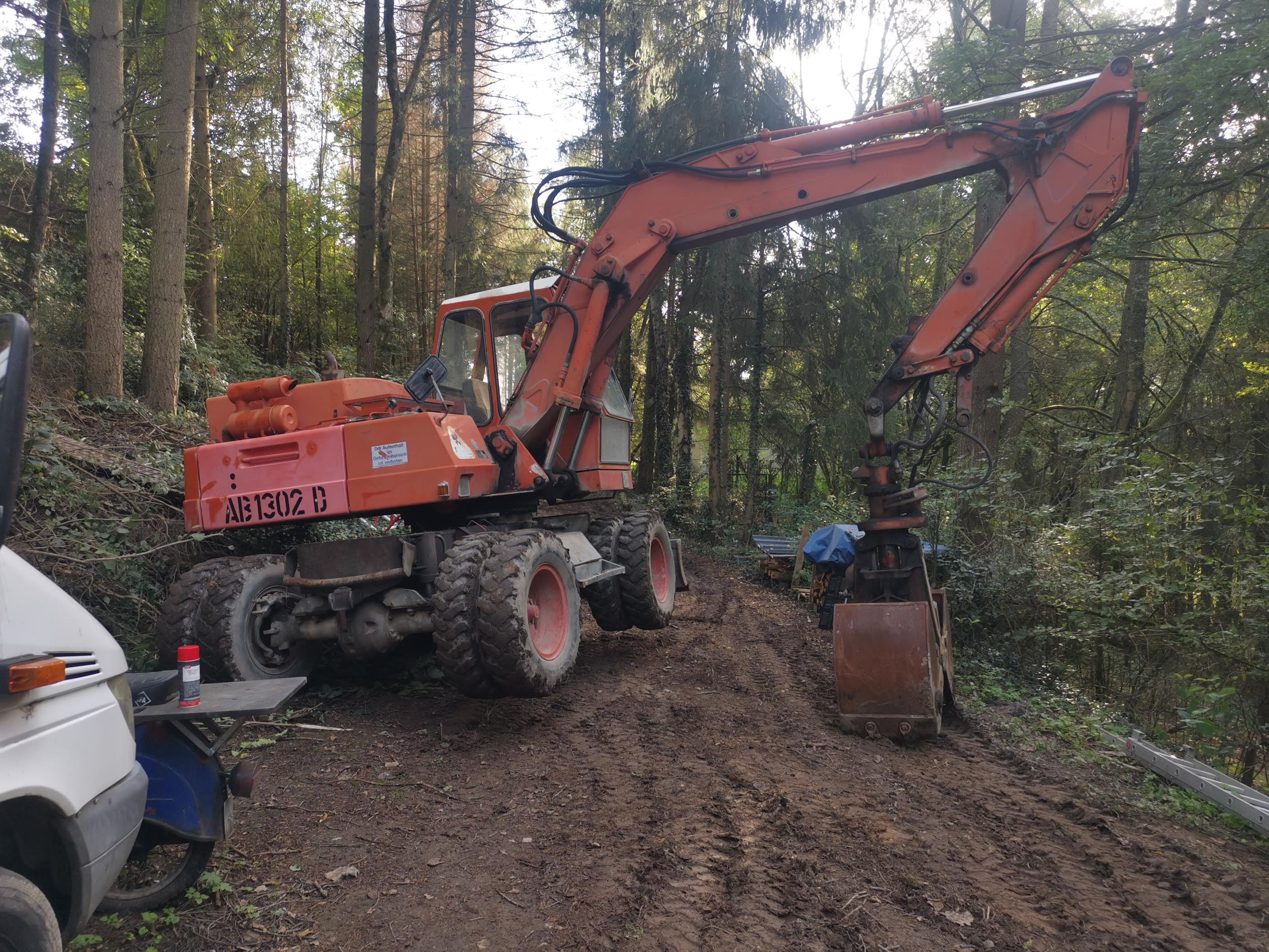

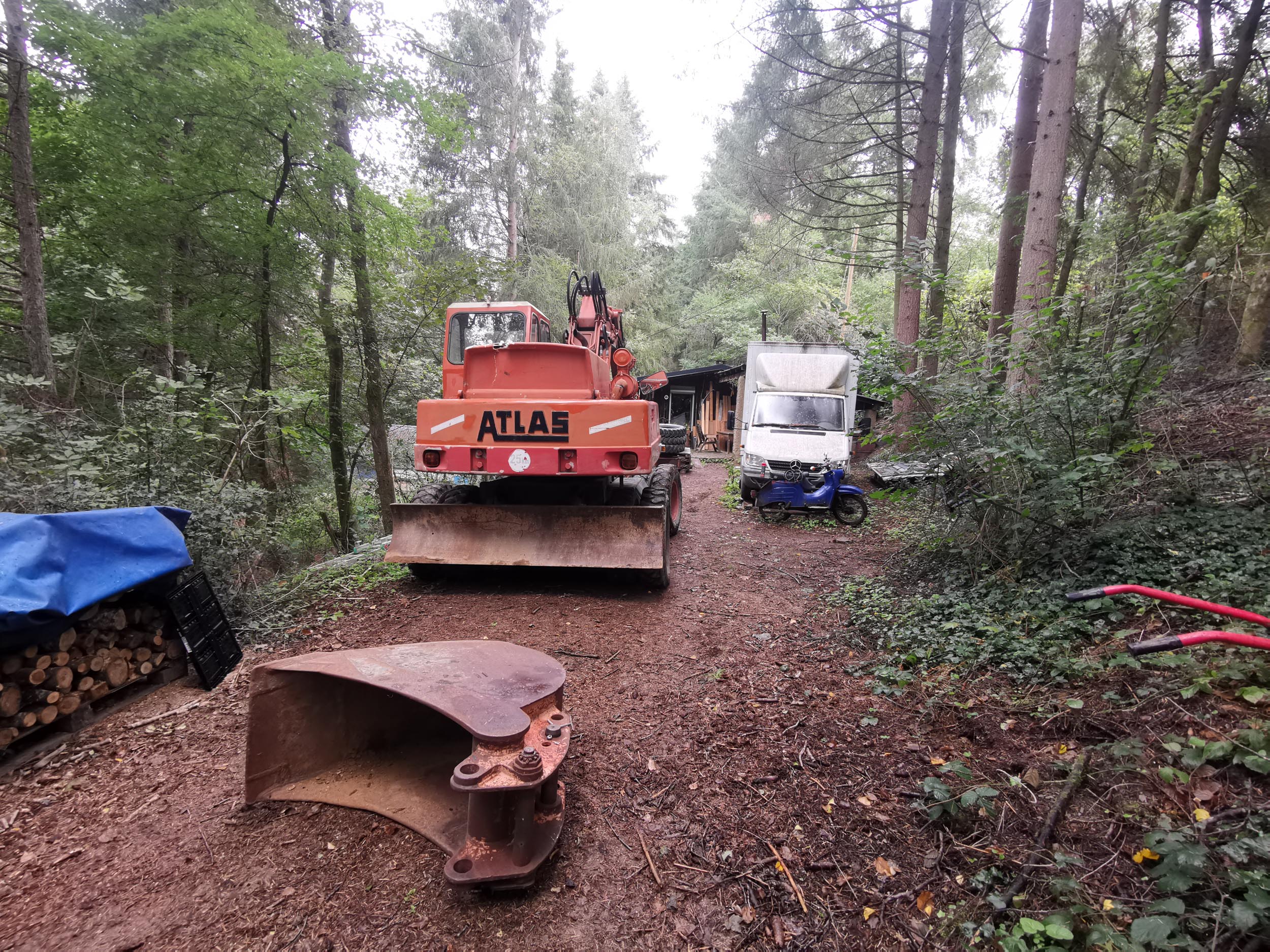

ich bin der Simon und habe seit kurzem auch einen 1302D aus Baujahr 1977 mit ca 6200h auf der Uhr (keine Ahnung ob das realistisch ist?)
Basteln und Schrauben tu ich schon lange, aber mit Baggern, Pneumatik und Hydraulik habe ich es zum ersten Mal zu tun und freue mich auf eure Mithilfe und hoffe mit meiner Dokumentation auch Anderen zu helfen.
AB1302D mit Zweischalengreifer

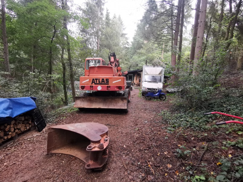

Mit dabei war schon-montiert der Zweischalengreifer auf dem Bild. Dazu noch ein schmaler Zweischalengreifer ohne eigene Hydraulik, ein normaler Löffel und drei Reifen, von denen einer schon auf einer Felge ist. Achja und die Abschlepp Deichsel war auch dabei.
Der Löffel

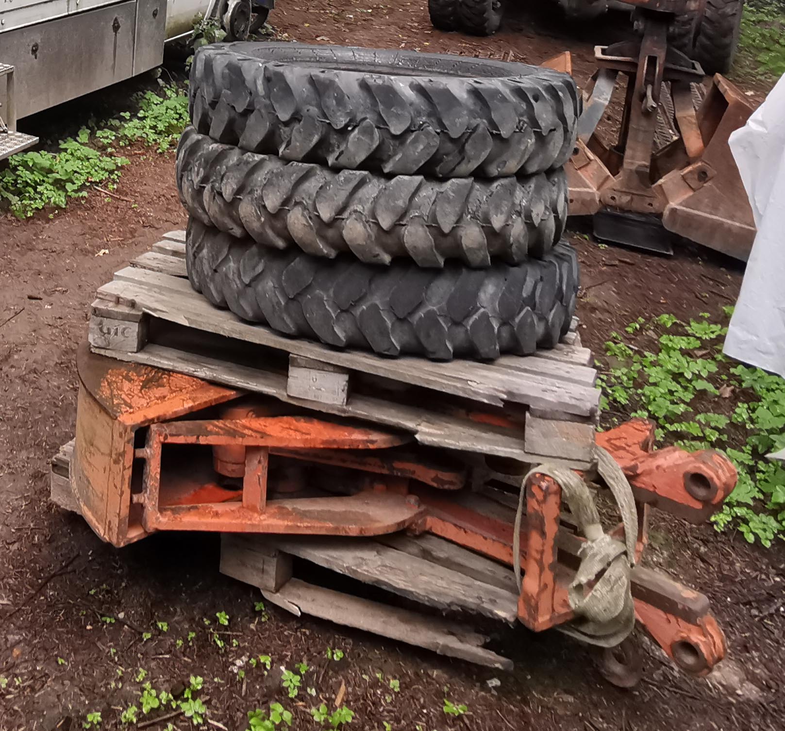

3 Reifen und ein schmaler Zweischalengreifer ohne eigene Hydraulik.

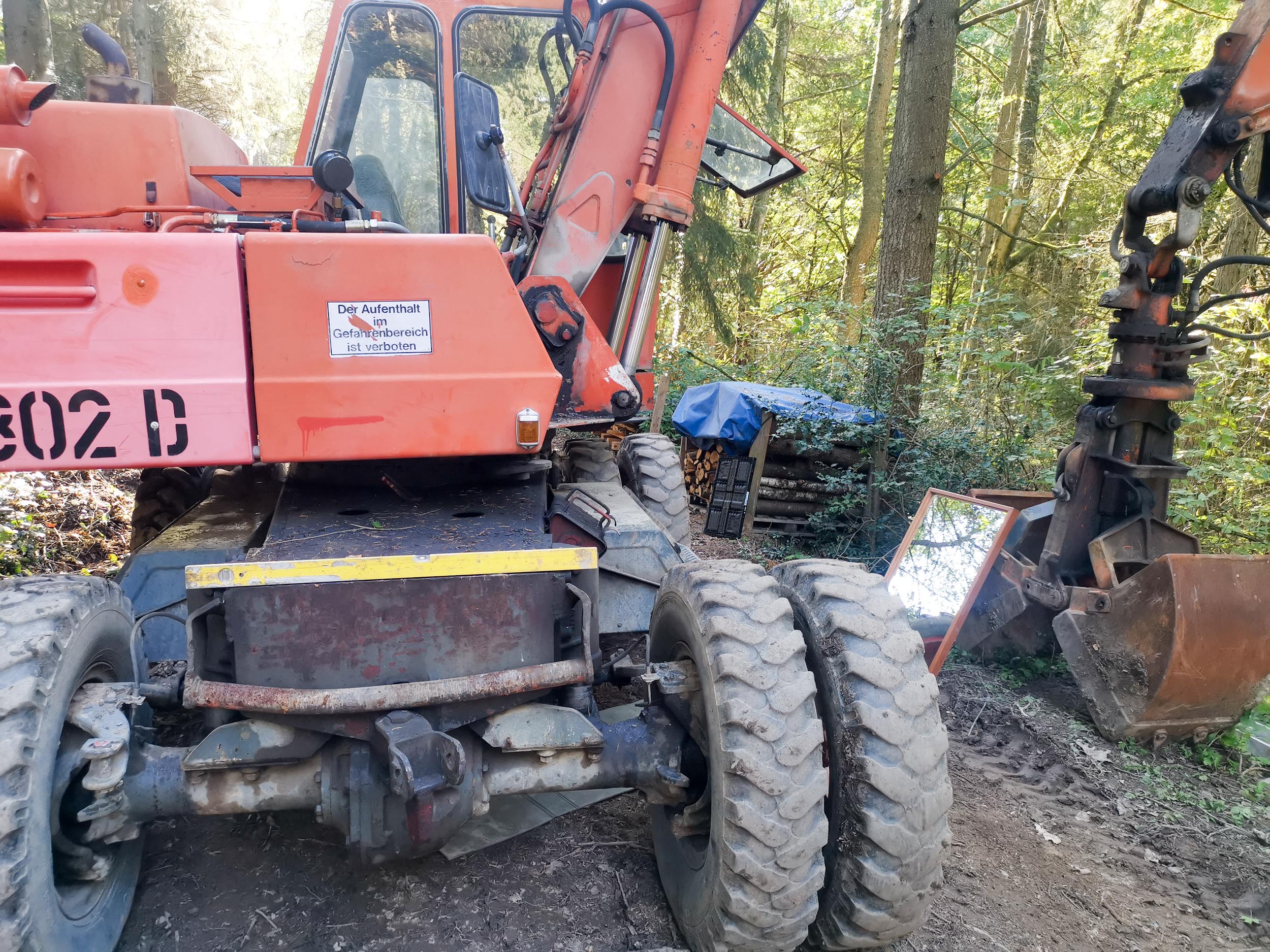

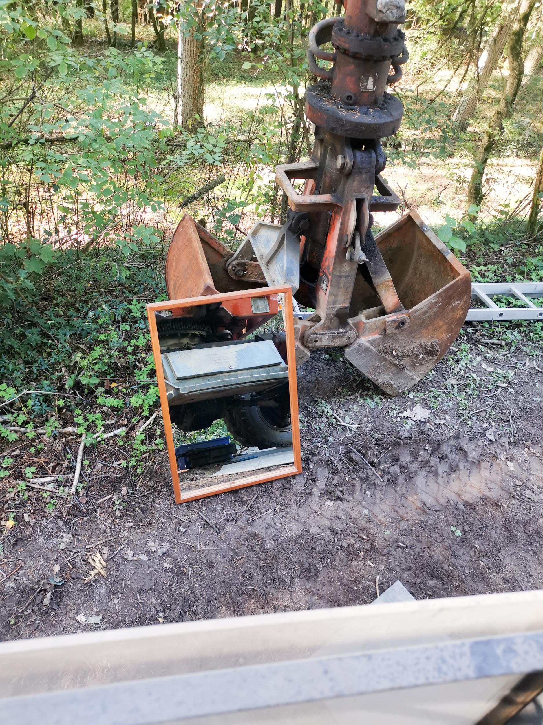

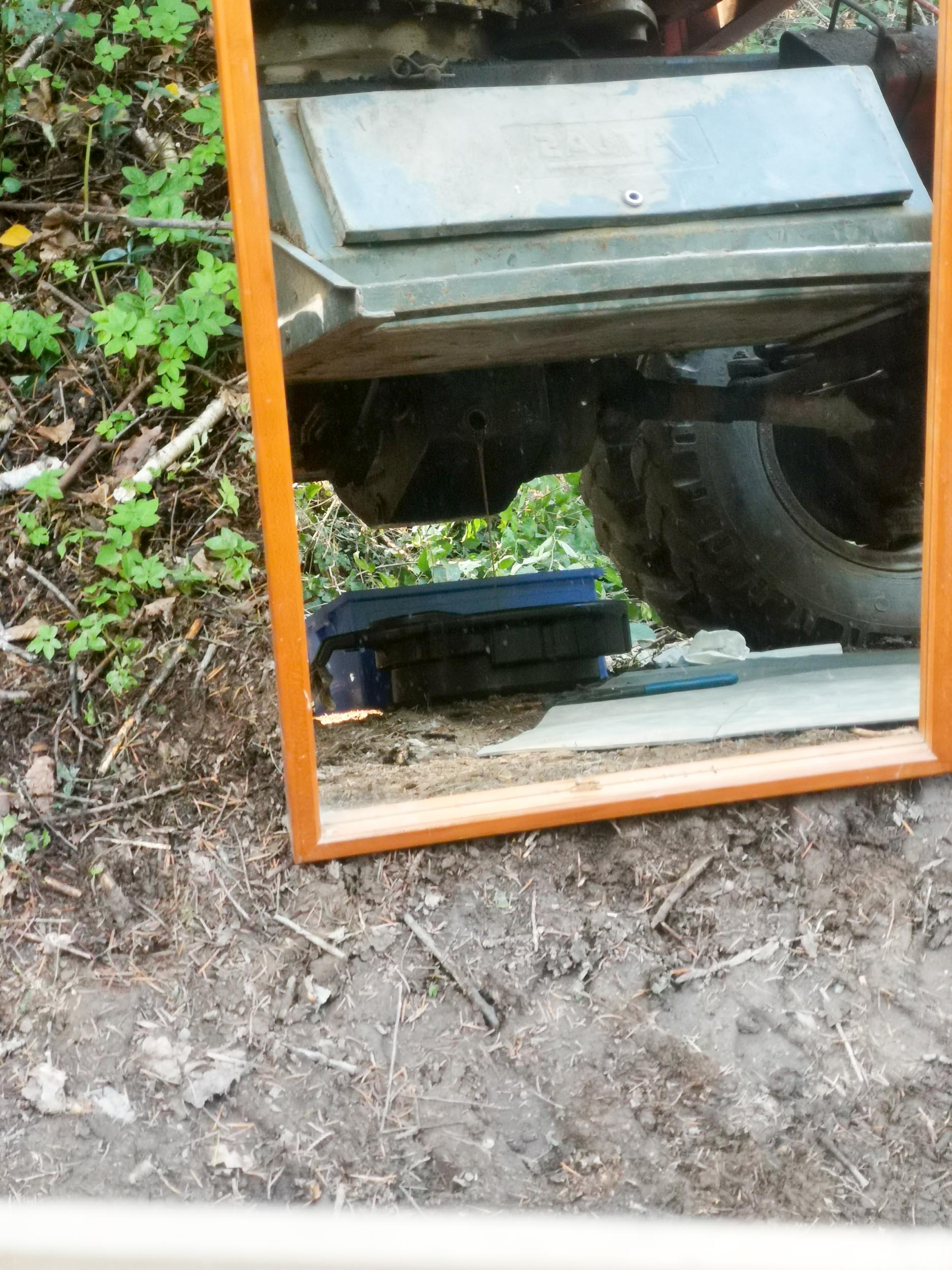

Bagger Waagrecht mit Spiegel
Blick in Spiegel
Blick in Spigel

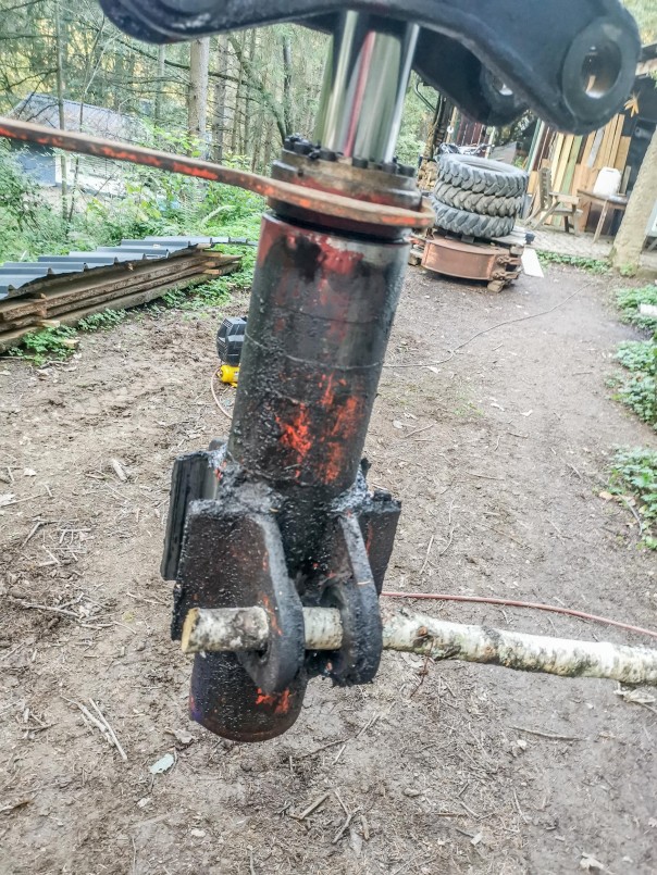

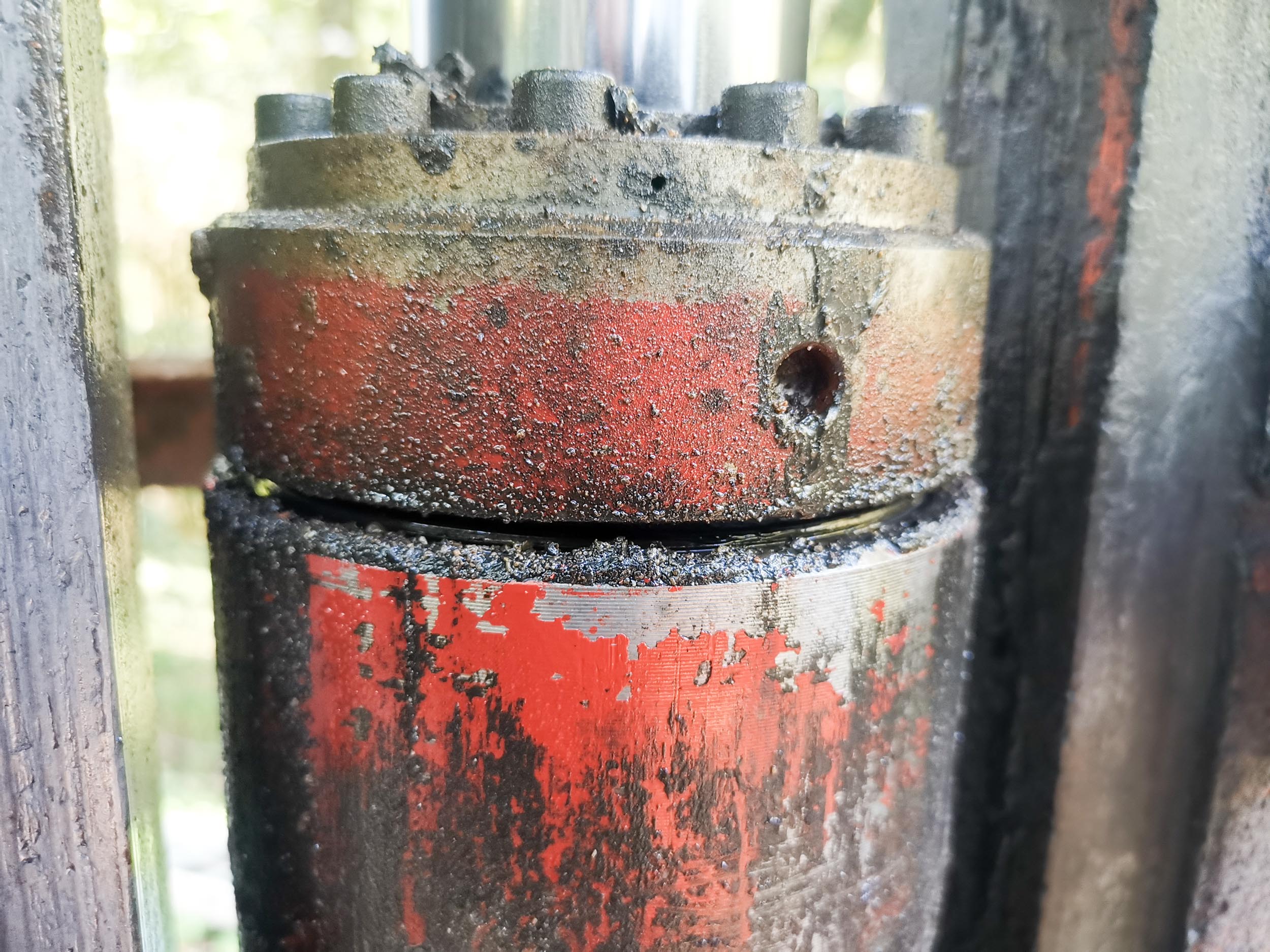

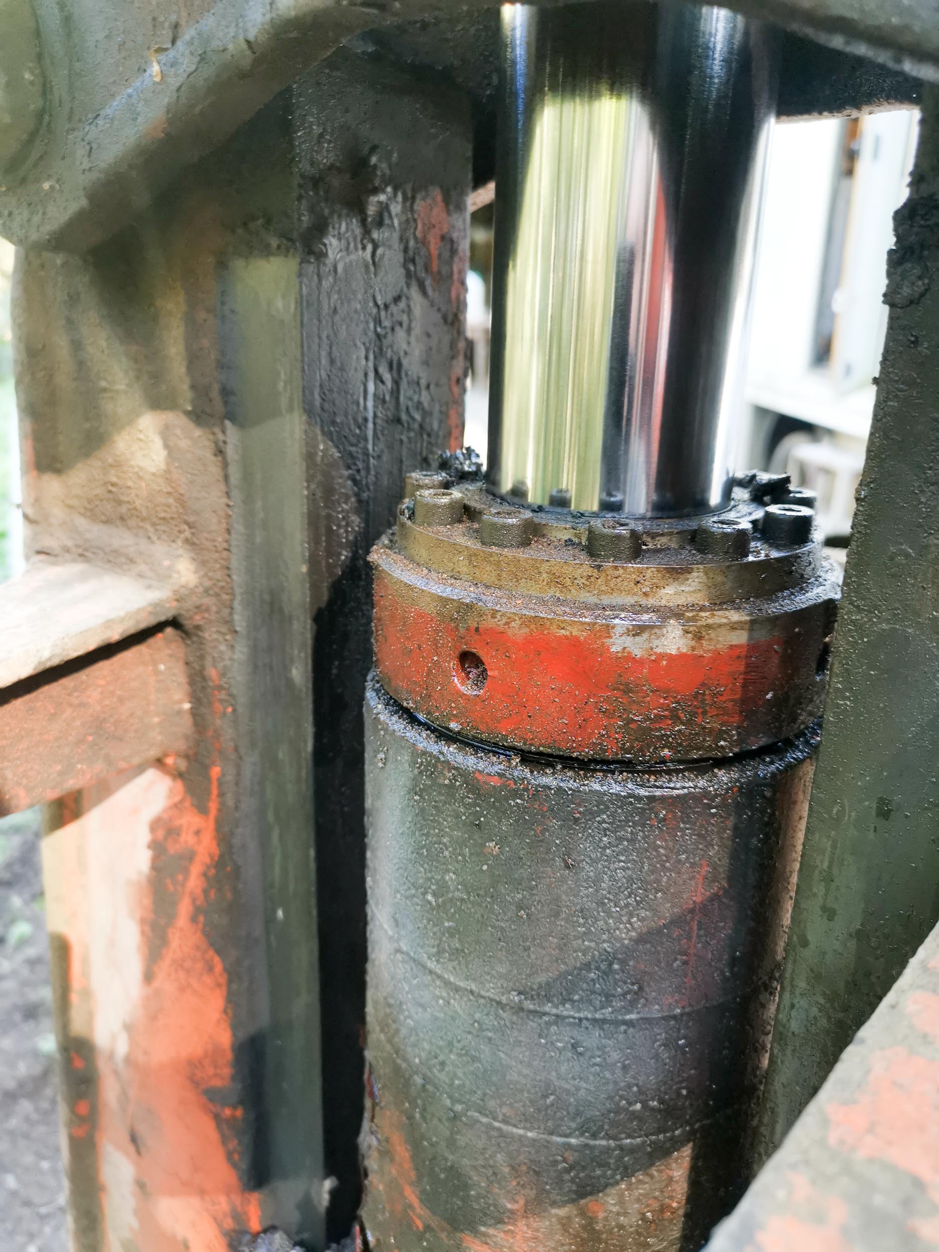

Der Zylinder vom Zweischalengreifer hat etwas geleckt, weil er nicht ganz zusammengeschraubt war. Ich vermute, dass der vielleicht mit nem Steinchen oder so verschmutzt in den oberen Anschlag gefahren wurde (Schalen ganz geöffnet, Zylinder ganz eingefahren) und quasi der Deckel vom Zylinder gegen das, was darüber kommt, verklemmt war. Dann wurde vermutlich die Drehbewegung in Richtung Aufschrauben ausgeführt (kleiner Drehmotor am Zweischalengreifer) und so kam es, dass der Zylinderdeckel leicht aufgeschraubt war und deshalb Öl verlor. Glücklicherweise war der benötigte Hakenschlüssel im Onboard Werkzeug dabei, sodass ich den Zylinder nach einer Reinigung wieder zuschrauben konnte. Dabei musste ich immer mal die Hydraulik betätigen, um den durch das Zuschrauben (Zylinder wird kleiner) entstehenden Druck im Zylinder abzulassen, weil das Schrauben sonst immer schwerer ging.

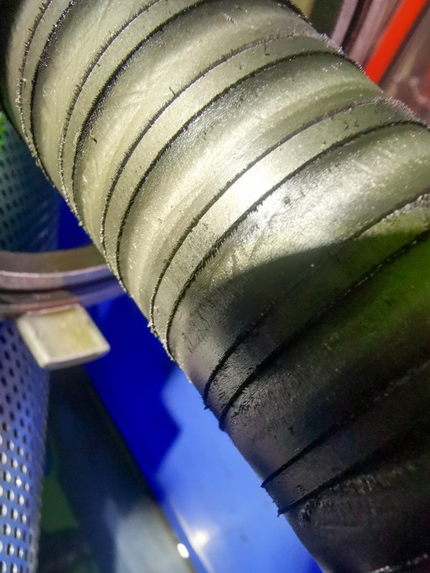

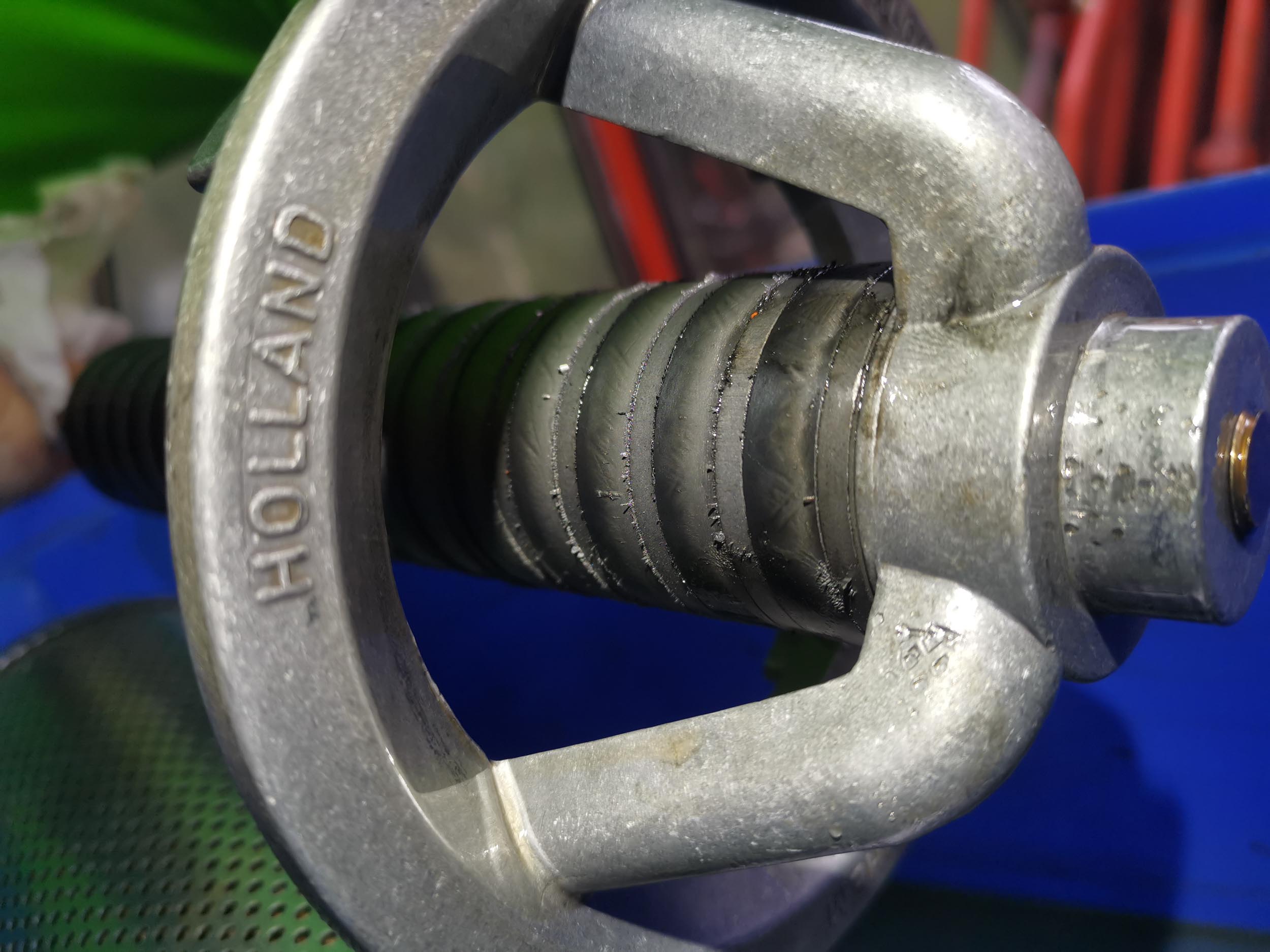

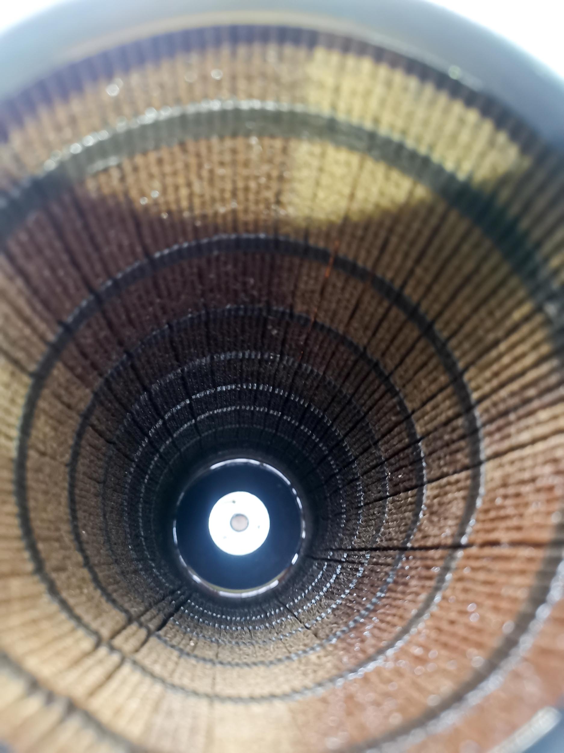

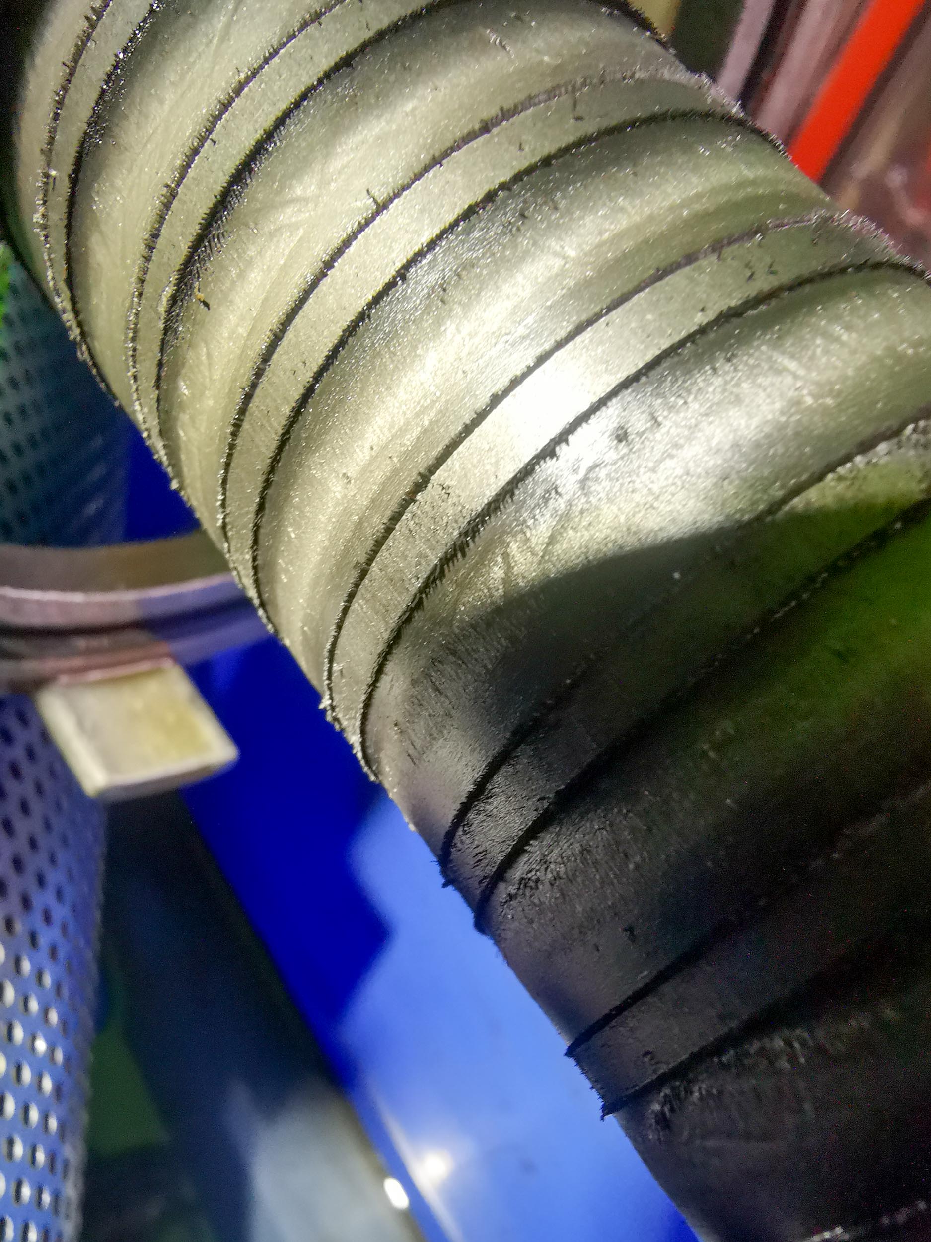

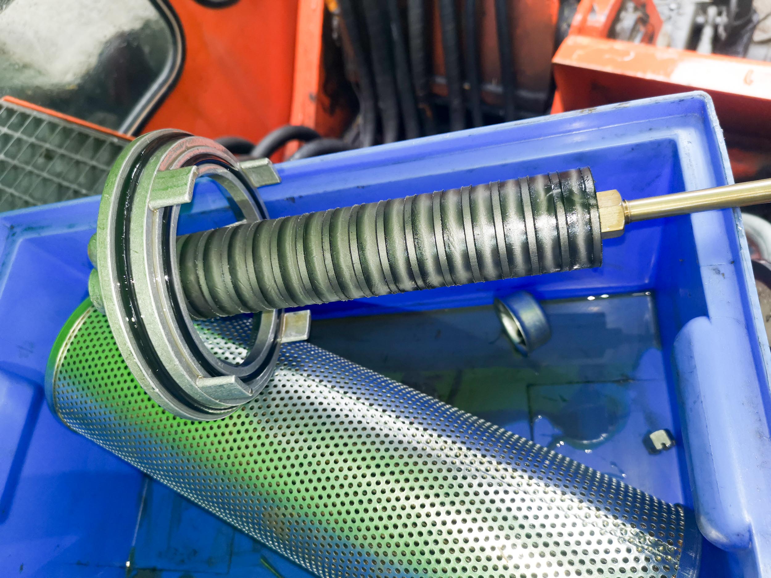

Woran erkenne ich den verschmutzten Hydraulikölfilter?
Beiträge: 2487
Re: Vorstellung AB 1302D von Simon
Beitrag von Webmaster » So 6. Nov 2022, 15:53
Dein Magnet sieht ja ziemlich sauber aus.
Die neueren Geräten haben einen Druckschalter am Filter verbaut. Wenn der Rücklaufdruck steigt, ertönt ein Signal in der Kabine.
