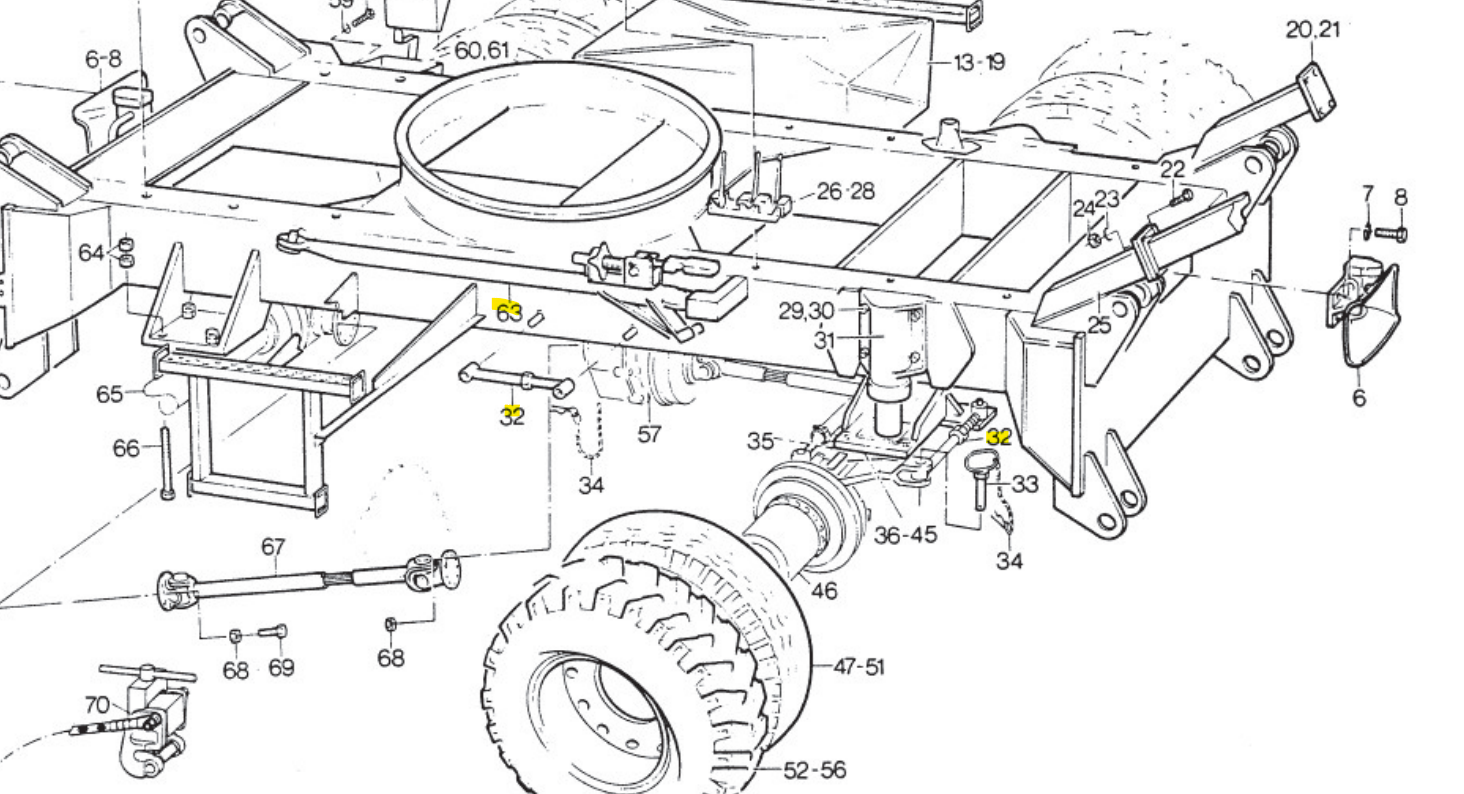

Lip
Beiträge: 113
Re: AB1302 EK ZW Abschleppen
Beitrag von Lip » Di 20. Dez 2022, 09:02
Ich hab für die Frage inzwischen selbst gelöst.
Es gibt beim Zweiwege zwar eine Schleppstange, aber nur für die Schiene.
Dazu kann die Achse blockiert werden mit einer kurzen Stange.
Siehe markierte Teiie
Mfg Philipp
