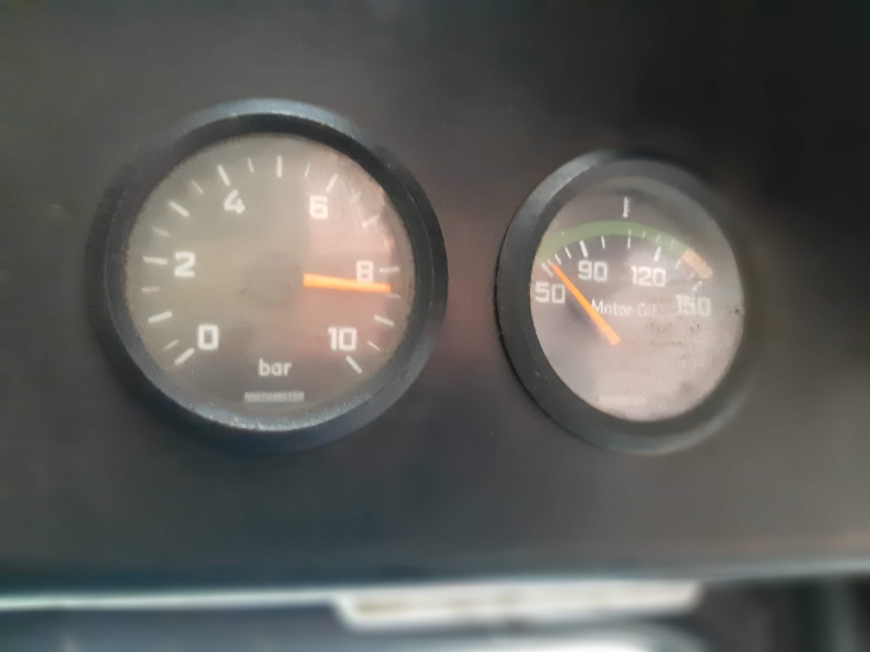

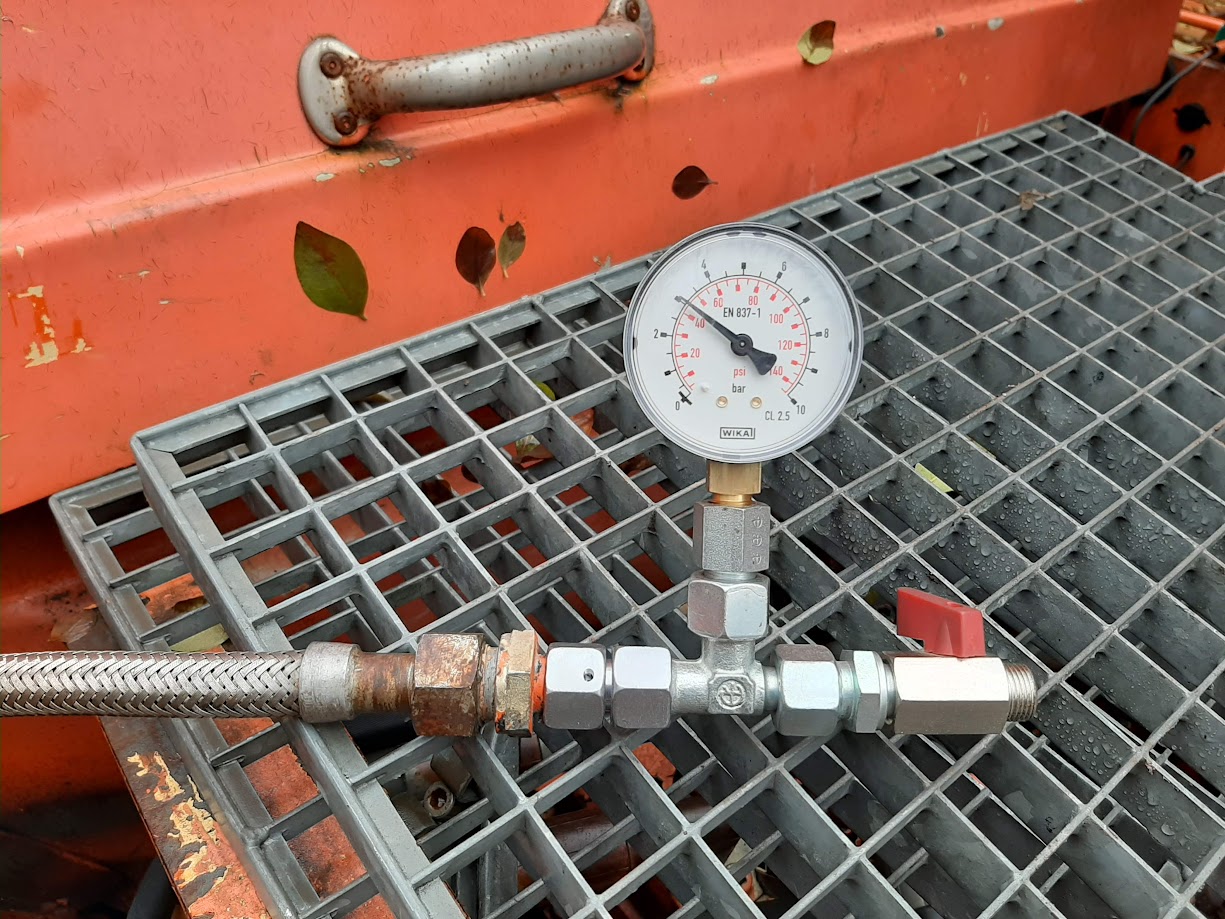

hatte vor Weihnachten das Problem, dass der Systemdruck nicht mehr über 4,5 bar anstieg. :(
Bei Fremdeinspeisung nach dem Druckregler stieg der Systemdruck auf 8 bar an und es war kein Luftverlust zu erkennen.

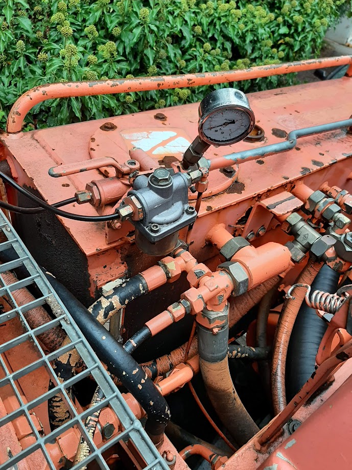

Habe dann eine Prüfeinrichtung für den Kompressor zusammengeschraubt. Der Druck steigt weiter an, mangels Pufferung aber nicht mehr ablesbar weil der Zeiger zu stark schwankt. Kompressor scheint in Ordnung zu sein.

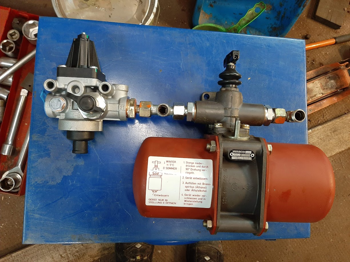

Da die Frostschutzeinrichtung defekt war habe ich eine neue Einheit aus Druckregler (Meyle) und Frostschützer (Wabco) gebaut. Muss jetzt noch eine Montageplatte anfertigen und das ganze einbauen, in der Hoffnung, dass alles funktioniert.
Euch allen einen guten Rutsch in das Jahr 2023. Gruß Wolfgang

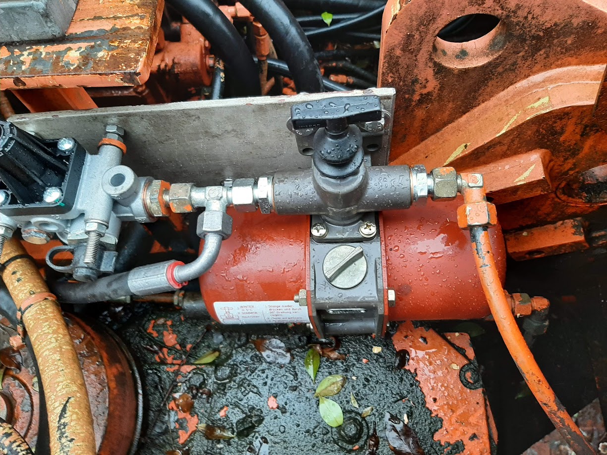

Teil noch im Regen eingebaut und Wabcothyl eingefüllt.
Welt wieder in Ordnung (eigentlich ein dummer Spruch in der momentanen Zeit :cry: )
Vermutlich war der Druckregler defekt.

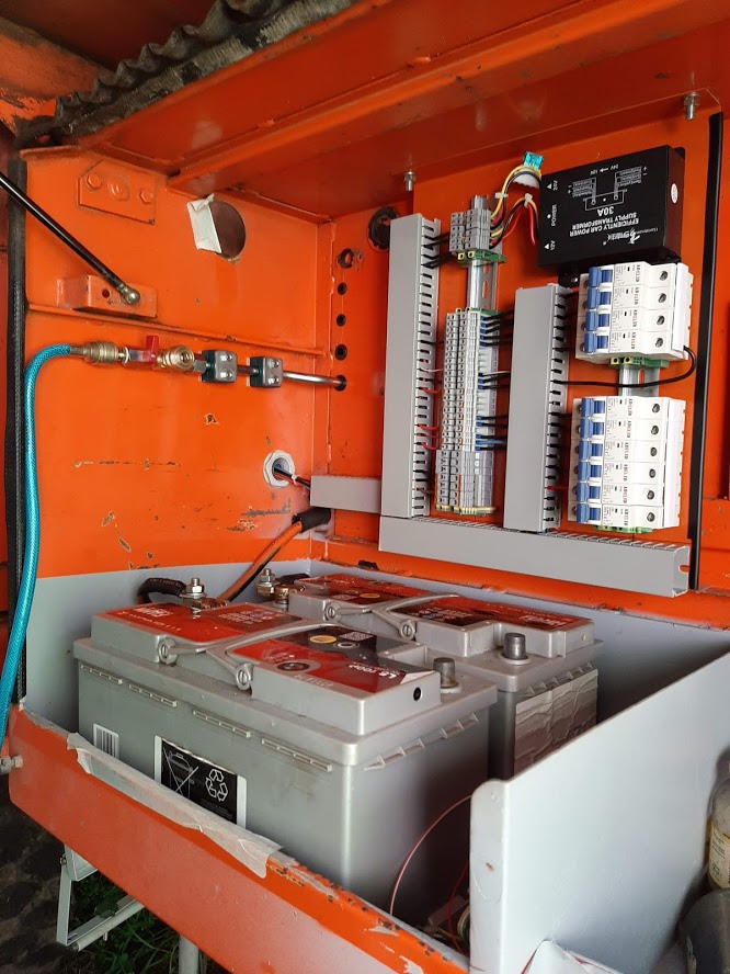

das T-Stück nach dem Druckregler ist für die Fremdeinspeisung bzw Entnahme für zB Reifenfüllung.
Links ist die absperrbare Einspeisung und in der Mitte die Druckluftkupplung für die Entnahme.
