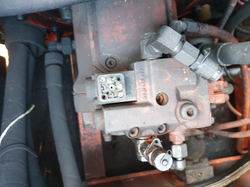

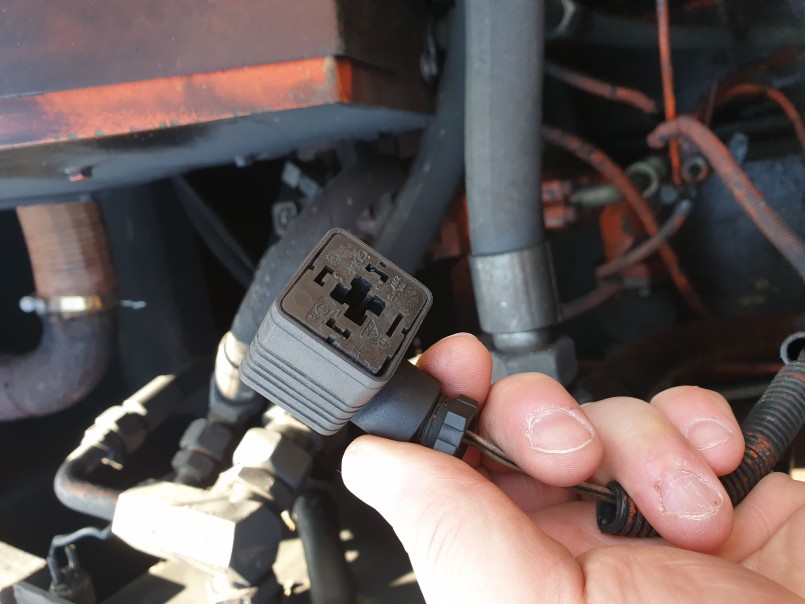

Heute ist der neue Magnet vom GLR Magnetventil gekommen. Widerstand ist 25 Ohm. Also schon mehr als der alte :D . Neues Problem. Mein alter Magnet hat einen quadratischen Stecker. Der neue einen runden mit Bajonett. Ich hänge mal Fotos mit an . So einen Stecker hat nicht zufällig wer rumliegen ?
Balu
AR51BE
Beiträge: 28
Registriert: So 15. Jul 2018, 17:31
Re: Atlas 1204 GLR/Lampentest/Motorölstand
Beitrag von AR51BE » Do 2. Mär 2023, 20:55
kannst du nicht einfach den Steckeradapter vom Alten Magneten an den Neuen Schrauben?
Gruß Leon

Balu80
Beiträge: 10
Registriert: So 12. Feb 2023, 22:27
Beitrag von Balu80 » So 5. Mär 2023, 22:30
Hallo!
Das ist ne gute Idee! Hab ich auch gleich probiert... leider ist der Stecker mit dem Magneten zusammen vulkanisiert. Ging nur mit Gewalt, dann sind auch gleich die Drähte mit abgerissen. Ich versuch über Linde was zu finden. Die Tage werd ich es mal provisorisch verbinden um zu sehen ob es funktioniert.
Ich geb bescheid was dabei rauskommt!
Danke für die Tipps!!!
Balu
Beiträge: 315
Beitrag von woelf59 » So 5. Mär 2023, 22:55
jetzt ist es kaputt. :( Such doch nach Cannon Stecker 3-polig. Ist zwar nicht billig aber problemlos erhältlich.
