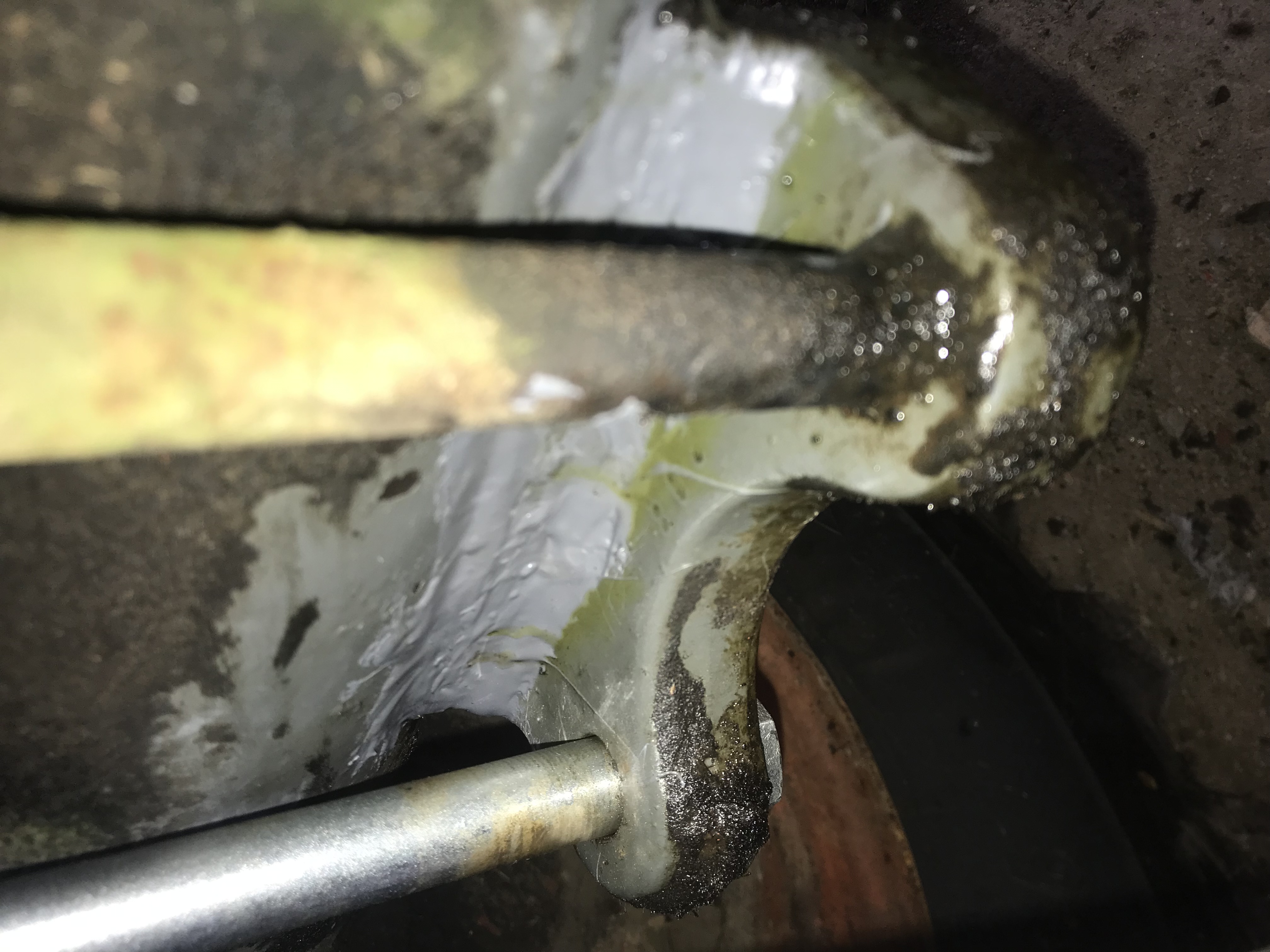

Habe letzte Woche bei meinem 1302d die kompletten Getriebeöle vom Unterwagen gewechselt. Dabei habe ich mich schon gewundert warum so wenig Öl in der Hinterachse ist. Als ich diese befüllt habe hab ich am nächsten Tag gesehen das eine Schweißnaht undicht ist. Kennt ihr da vielleicht eine Lösung um das abzudichten? Ich hab schonmal Flüssigmetall rangeschmiert aber das hatte kein so großen Erfolg. Auf dem Bild erkennt man hoffentlich wo es rausläuft.

bzgl. Undichtigkeit an der Achse. Hast Du zum flicken mit Flüssigmetall das Öl wieder abgelassen ? Wenn nicht, wirds es nichts bringen.
Ich hatte letztens ein Getriebe, welches einen Haarriss hatte. Auch erst ohne ablassen probiert, aber da ist es schneller nachgelaufen, als daß es fest wurde. Dann Öl abgelassen und einige Zeit austropfen lassen und wieder geklebt. Hält bis heute einwandfrei.

Ja ich hab alles gereinigt, entfettet, den Bagger auf die eine Seite geneigt sodass kein Öl mehr nachläuft und sogar 2 Tage trocknen lassen. Aber wenn es bei dir mit Flüssigmetall geklappt hat dann werde ich es noch einmal probieren

Danke für das Angebot aber hat sich vermutlich erledigt. Mit Flüssigmetall hat es nicht gehoben da die ganze Schweißnaht gerissen ist. Deshalb haben wir es mit Elektroden zugeschweißt und falls das wieder undicht wird muss ich sie halt ausbauen und wieder zu meinem Schweißer bringen dann kann er es vernünftig mit Wurzel schweißen.
