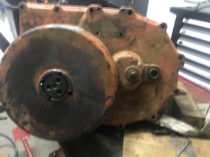

Ich bin gerade am verzweifeln. Ich habe mein Schwenkgetriebe (das neuere mit den Spannringen) ausgebaut und scheitere kläglich daran die Bremstrommel zu demontieren. Ich habe mich auch schon in dem Forum belesen und sowohl die Taktik mit unterbauen und draufschlagen als auch das mit den Löcher bohren und mit dem Schraubenzieher hebeln probiert. Beides ohne Erfolg. Habt ihr vielleicht noch andere Ideen wie man die Ringe raus bekommt? Die sind richtig "hineingewachsen" und bewegen sich keinen Millimeter. Währe um jeden Rat dankbar auch wenn die Ringe dadurch beschädigt werden (hab ich eh schon :? ) Ich weiß dass ihr das Thema schon oft hattet aber das Teil kommt wirklich aus der Hölle!!!

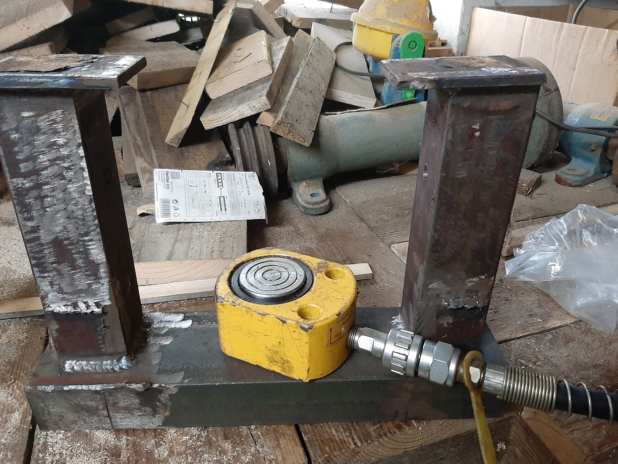

Bilder wären nicht schlecht, ich weiß nur wie es beim 1404 aussieht. Habe im Moment auch einige Riemenscheiben von alten E-Motoren abgezogen bei denen ich nur mit angepassten Schweißkonstruktionen und einer 20 t Hydraulikpresse weiter kam. Und natürlich mit Gasflamme gut anwärmen.

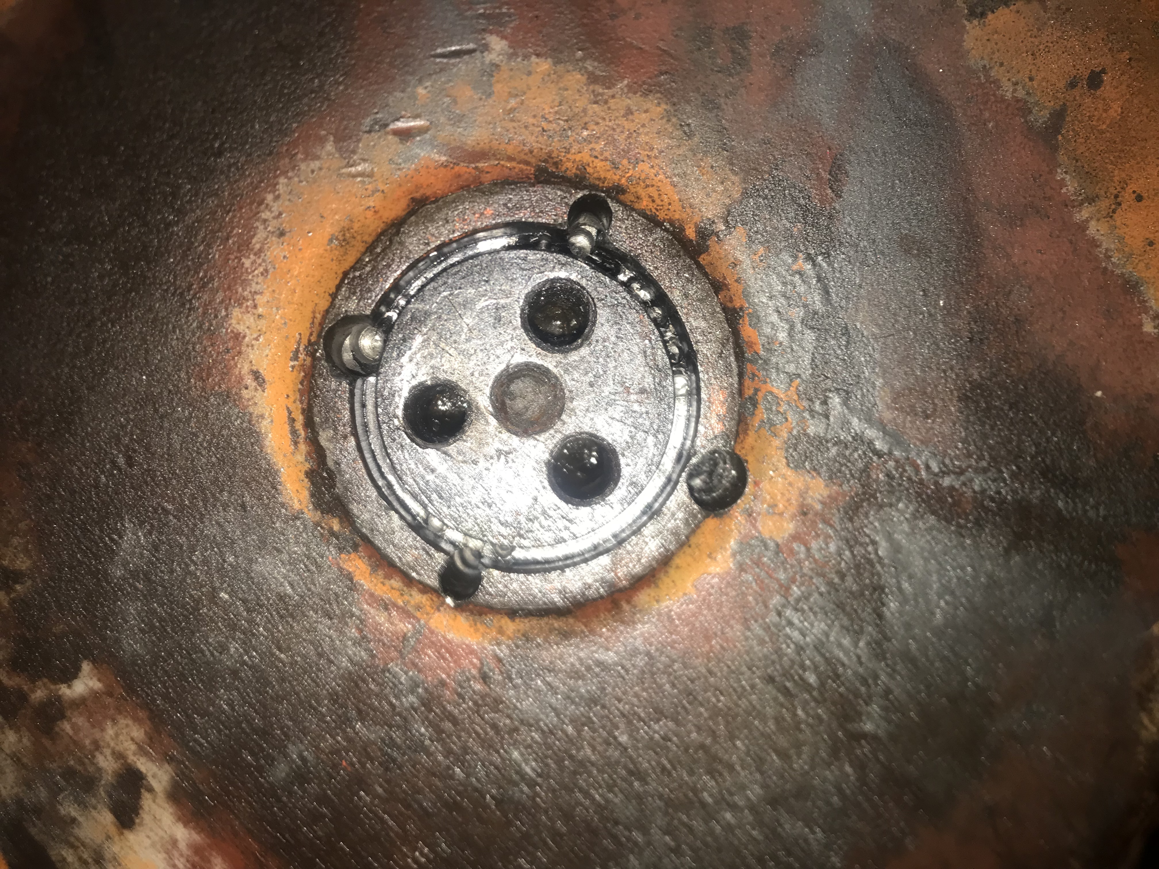

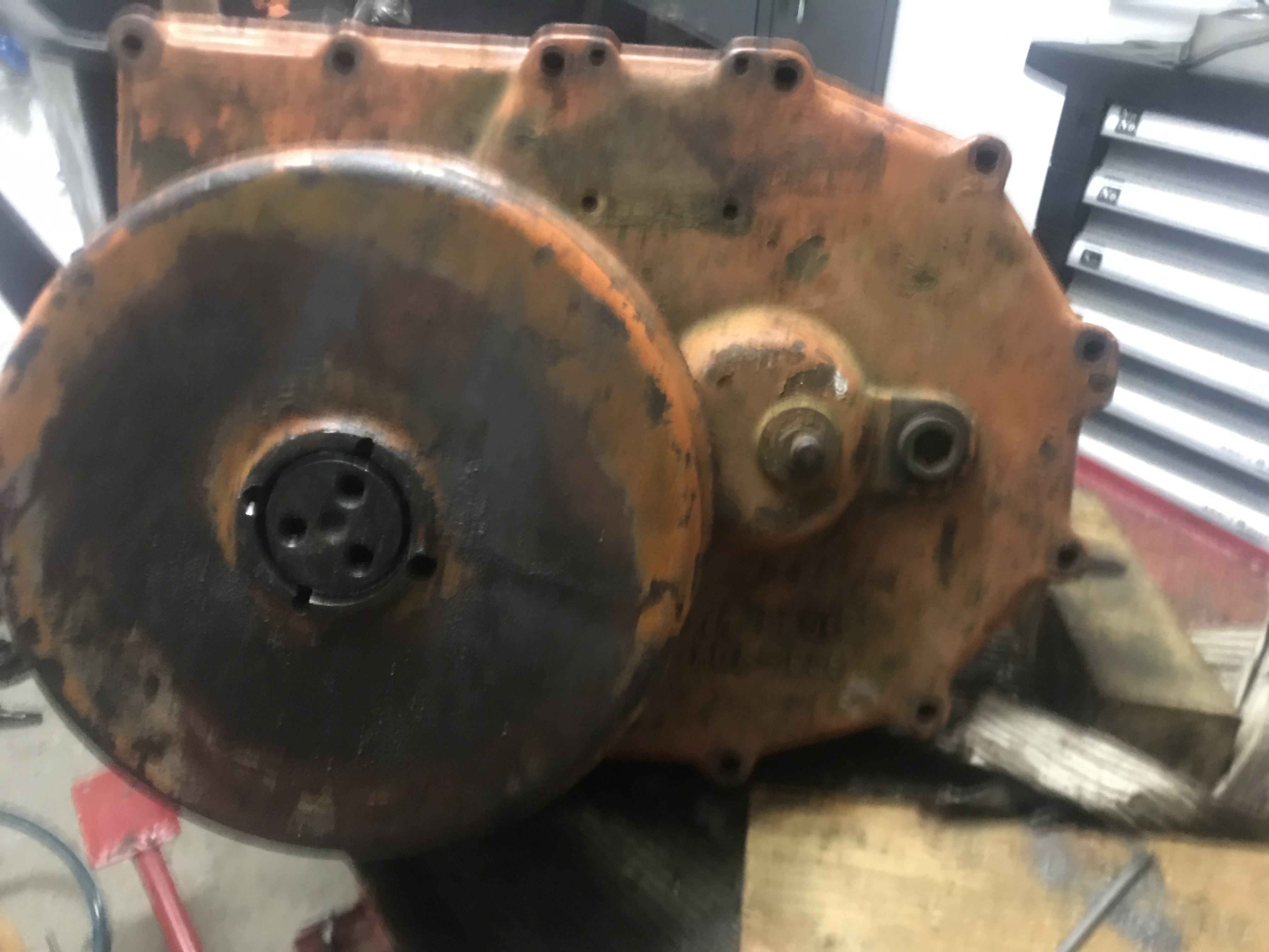

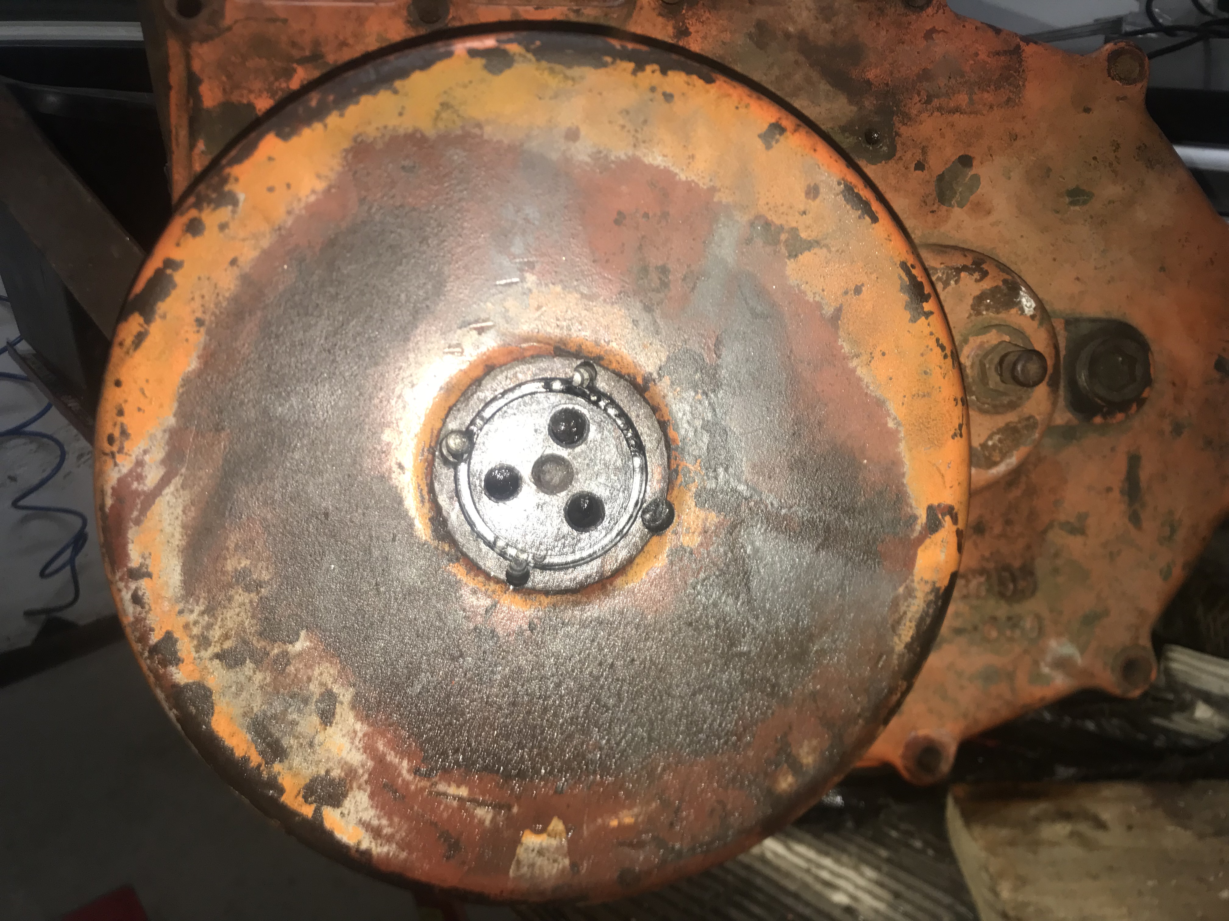

So hab gerade noch ein paar Bilder gemacht hoffe die nützen was. Wie ihr seht hab ich schon sehr viel gebohrt und somit versucht den Ring durch zerstören auszubauen. Der Erfolg war das aber nicht hab nur 5 Bohrer abgebrochen :roll: . Auf jeden Fall hab ich von anderen schon gehört dass ein Abziehen alles nur noch schlimmer macht :? . Ach ja der Abstand von der Welle zur Bremstrommel sind nur 3,5 mm deswegen ist das mit Gewinde schneiden schwierig.

Gibt es unter diesen konischen Ringen einen geschlossenen Raum? Wäre es vielleicht möglich, es von einem der drei M6-Löcher an zu bohren und dann einen Schmiernippel darauf zu montieren?

Oder erstellen Sie eine Bohrschablone, die auf der Achse zentriert ist, mit 6 Löchern von 2,6 mm zum Bohren in den Ring und um 30 Grad versetzten 6 Löchern von 3 mm, damit Sie die Schablone mit 6 M3-Schrauben am Ring festschrauben können. ein zentrales Gewindeloch, um Kraft darauf auszuüben.

ich weiß nicht ob es hier was hilft. Bei hartnäckigen Trommeln oder Riemenscheiben wo Standardabzieher überfordert sind benutze ich selbstgeschweisste Bügel und einen Hydraulikkolben.
Meistens hilft wenn man mit der Hydraulik vorspannt und die Trommel erwärmt.
