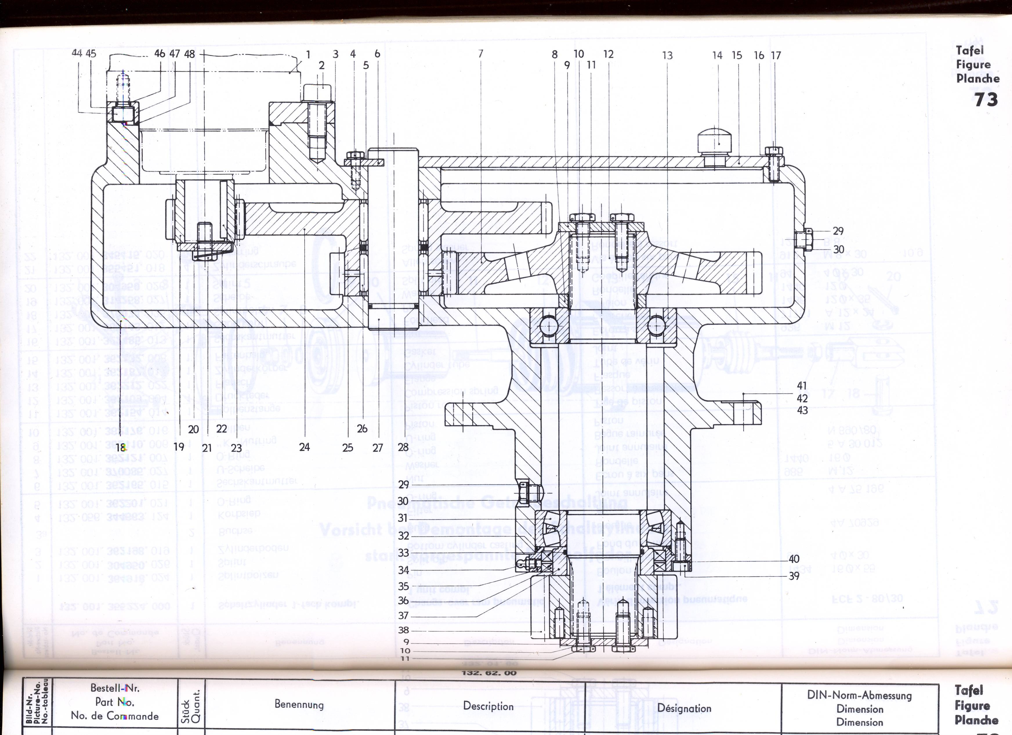

Wir beleben unseren Atlas Bagger 1200.
Letztes Problem welches wir haben, Er schwenkt nicht.
Also Schwenkgetriebe raus und siehe da, es steht 1302 auf dem Getriebe ohne Bremse.
Also stück für Stück zerlegt festgestellt, daß das obere Zahnrad im Schwenkgetriebe herumpoltert und keine Führung mehr hat.
Also alles ausgepresst, Öl war kein's mehr drin.
Auf einigen Lagern stehen ja Teilenummern, die sind ja kein Problem. Jedoch wissen wir nicht was für Lager in das obere Zahnrad kommen.
Kann uns da jemand helfen?
Ersatzteilliste haben wir nur vom 1200, da steht aber nix von Lager.
Vielen Dank im Voraus

Hallo Baggi 1200,
in meiner ET-Liste für ein 1302 Bj. 1972, ist oben ein SKF 6312 verbaut.
Eventuell hilft das noch.
