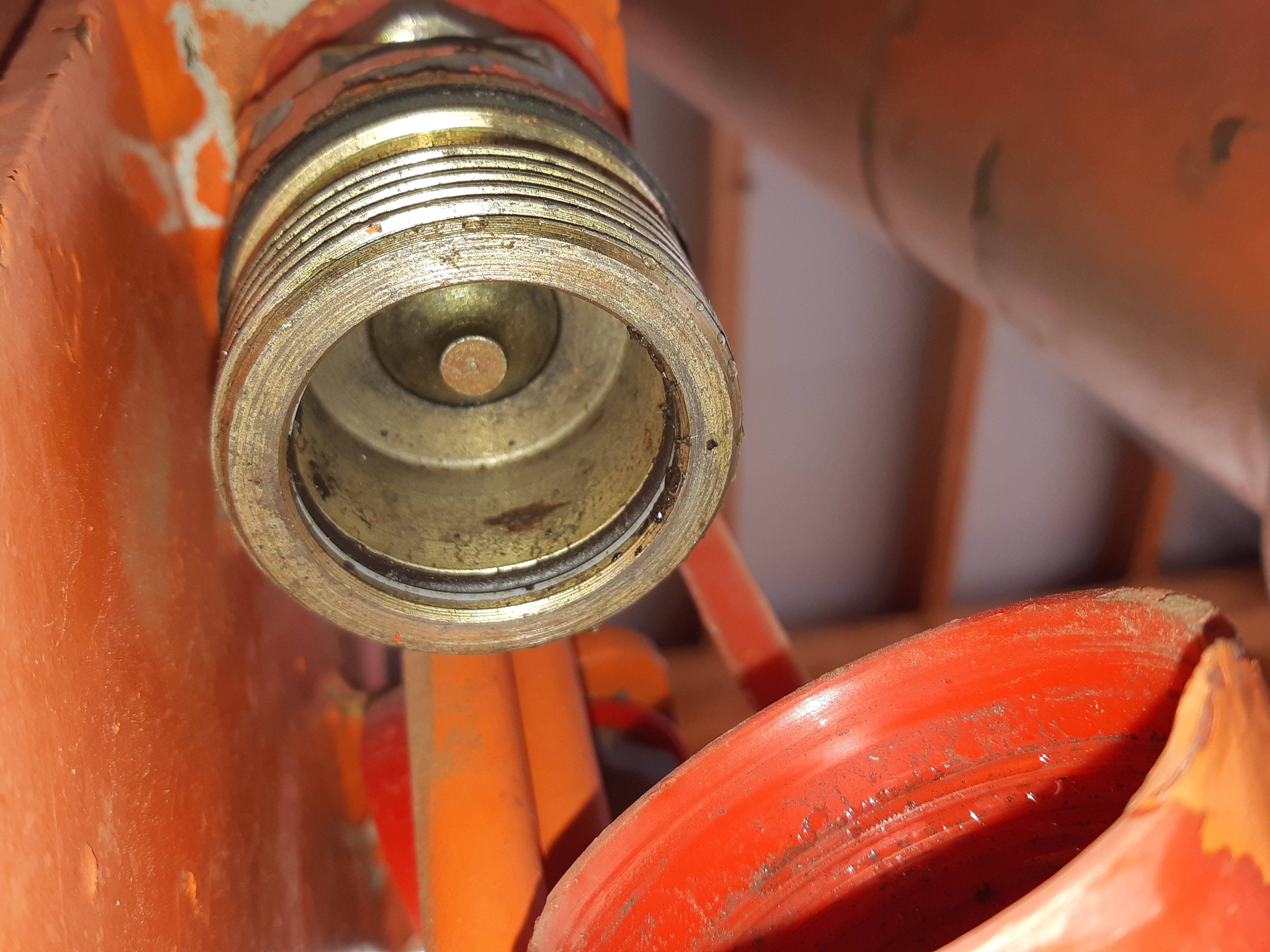

Weiß jemand wie die Bezeichnung der Hydraulik Schnellkupplung heißt. Beim 1102 D
Ist die Atlas speziell oder Standart ?
Habe nirgends was darüber gefunden.
Möchte demnächst einen Holzgreifer montieren, der wird mit Traktor anschlüssen geliefert.

Hallo Atlas 1102 D,
das sind Standartkupplungen.
Wenn Du schreibst, das der Holzgreifer mit Traktoranschlüssen geliefert wird, ist die Schlauchgröße auch wichtig.
Hier sind die Stecker vorhanden.
https://www.esska.de/shop/Hydraulik-Sch ... -7zzzzzzzz
Der Stecker ist Baugröße 4 = Außengewinde 42X2 und Leitungsanschluss L12, L15 oder L18. (sollte zuvor am Holzgreifer geklärt werden)
Oder.
https://www.hytec-hydraulik.de/kupplung ... gshop.html
Ich meine zum Greifer drehen, sind Steckkupplungen verbaut, die vom Tracktor Passen könnten.
Oder.

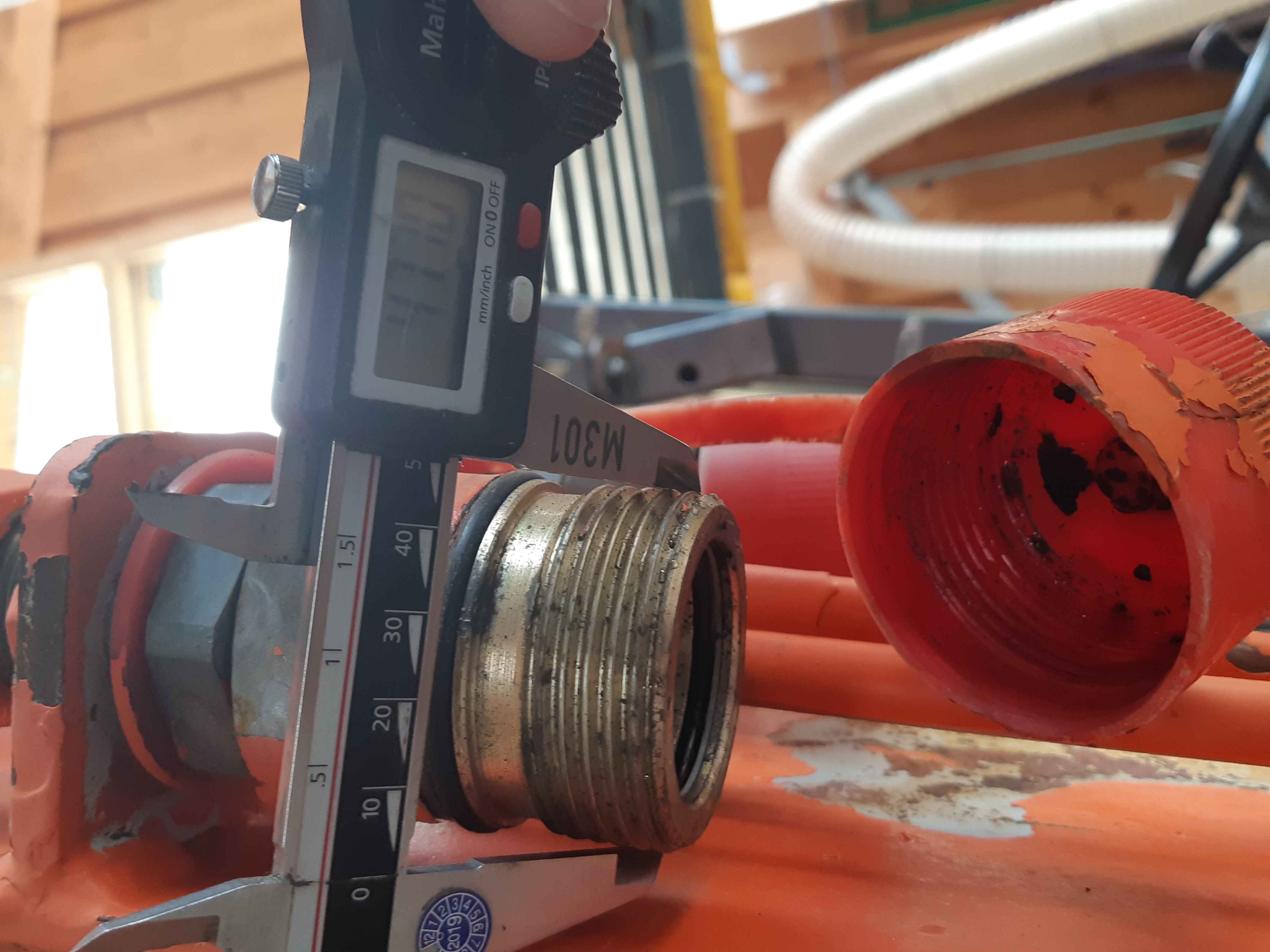

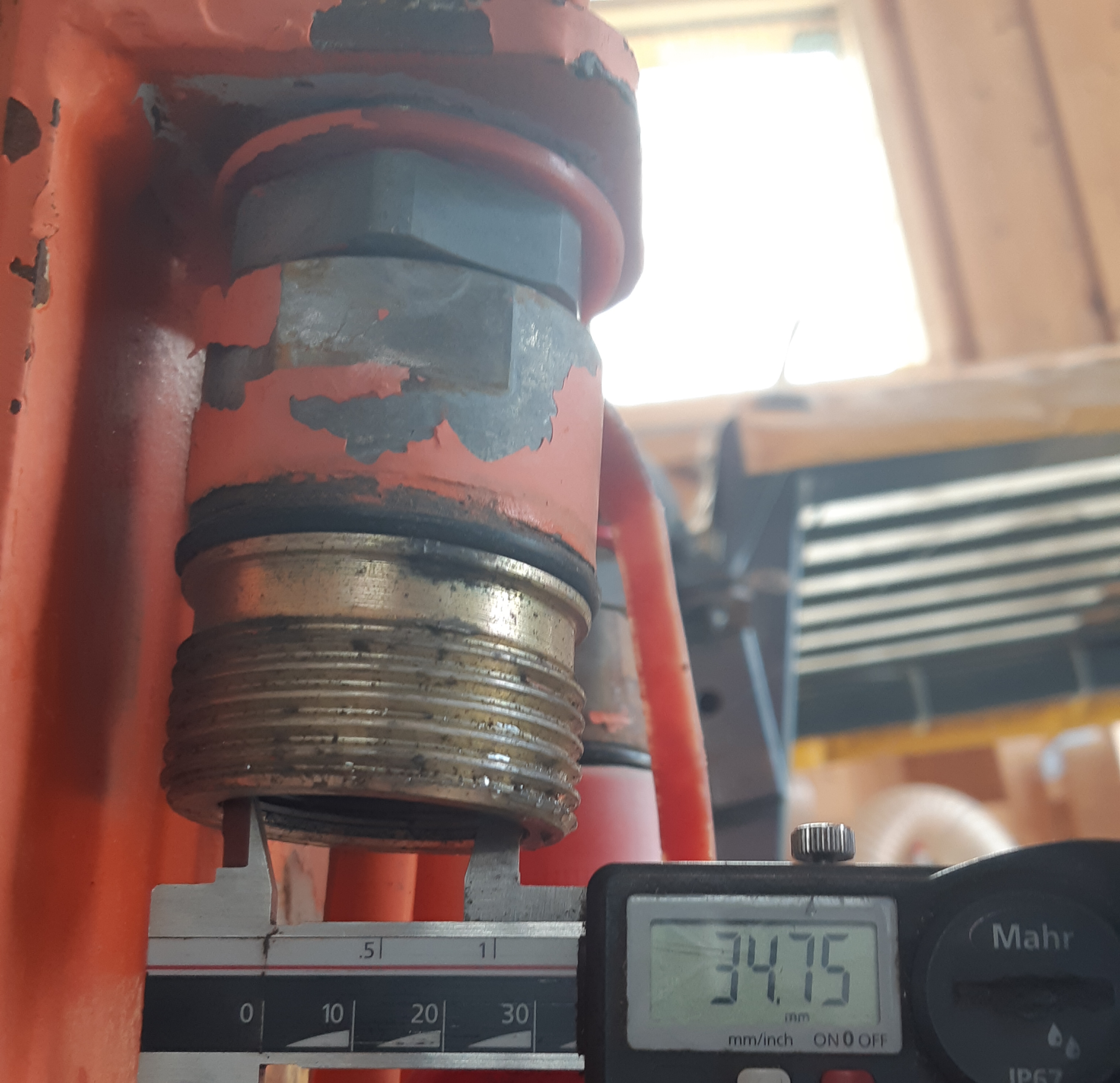

Kann auf dem zweiten Foto die Digitalanzeige nicht richtig erkennen aber nach der Analogen Anzeige müsste es BG 6 und damit 48x3 sein.
Gängig sind die Größen BG3 für Schwenklöffel oder Greifer drehen und BG6 für Greifer auf und zu und Meißel.

Hallo Zusammen,
Atlas 1004 hat recht, wenn ich das zweite Bild anklicke, ist eindeutig zu erkennen, das 47,70mm gemessen werden und nicht 41,70mm. (man sollte so spät nichts Geistreiches mehr tun)
Ich meine das für Greifer drehen, beim 1102D Steckkupplungen verbaut sind, diesbezüglich hatte ich eine Diskussion, wo mir das in Erinnerung geblieben ist.Atlas 1004 hat geschrieben: ↑Di 5. Sep 2023, 21:40Gängig sind die Größen BG3 für Schwenklöffel oder Greifer drehen und BG6 für Greifer auf und zu und Meißel.

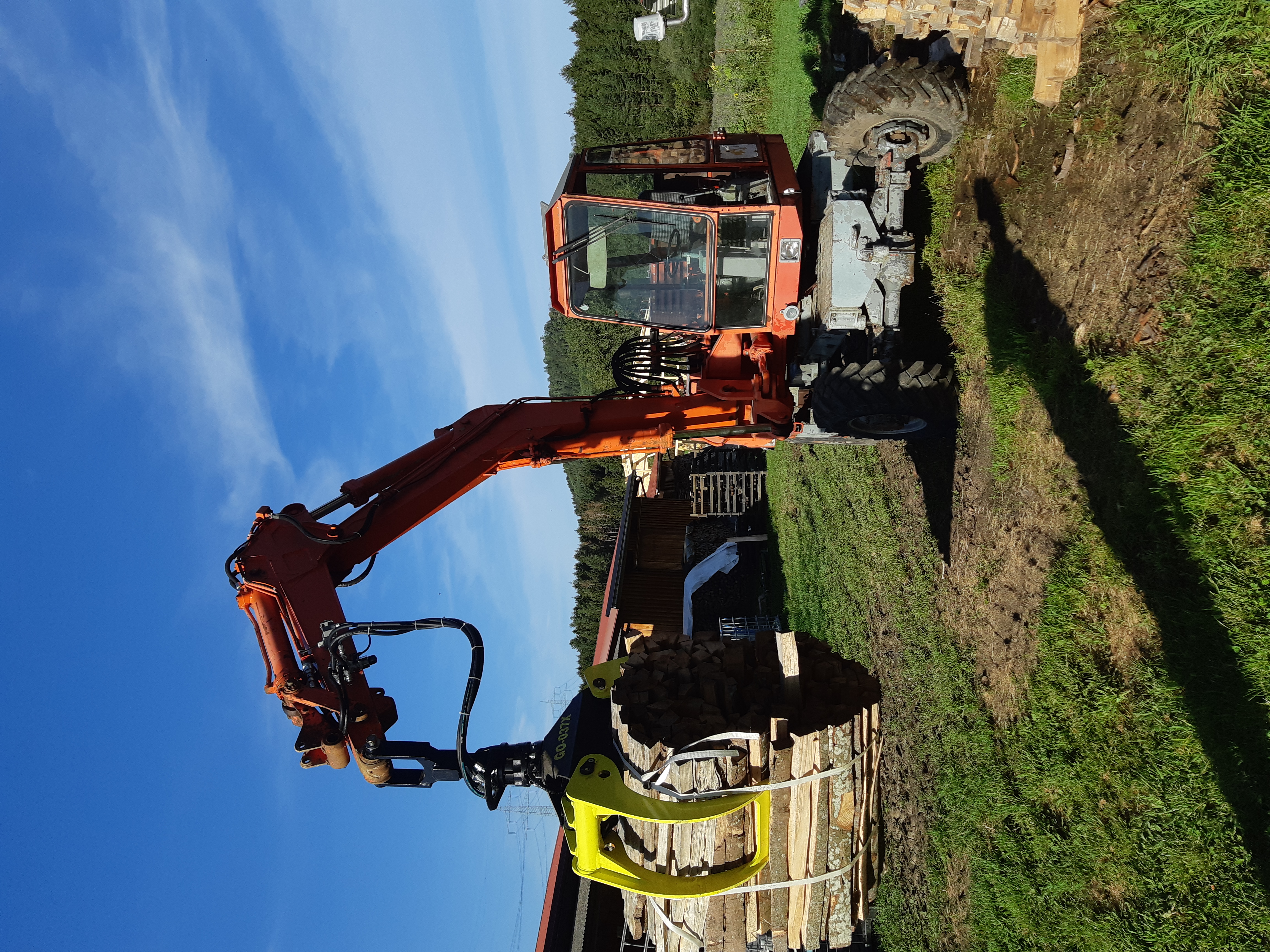

Ja 48x3 stimmt.
Greifer drehen müssen wir mit einem neuen 6/2 umschaltventil lösen, da der Bagger das irgendwie nicht oder nicht mehr hat...
Den Greifer haben wir schon mal angebaut , am Wochenende dann die Schläuche.

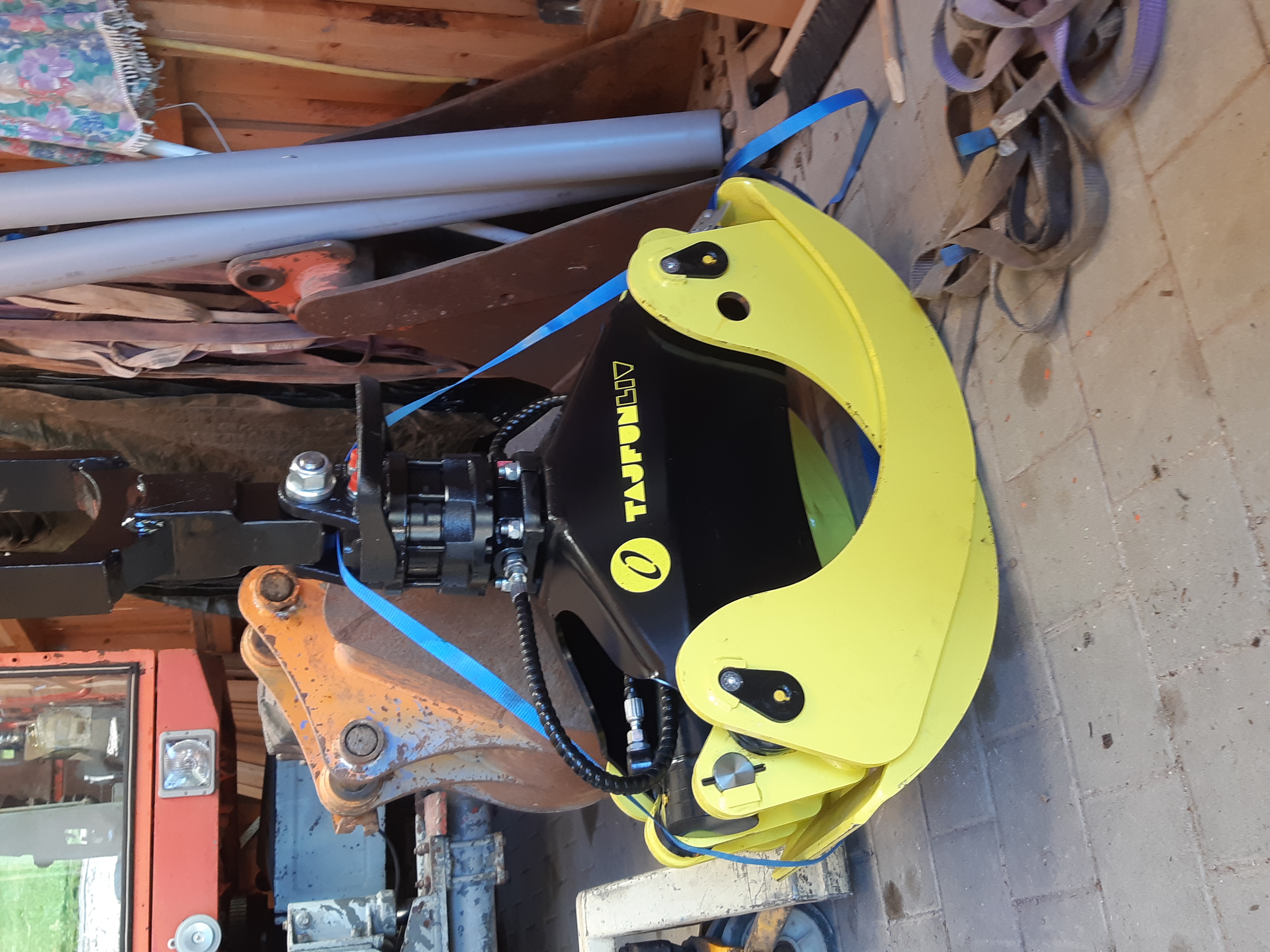

Schöner Greifer
Schottverschraubung bräuchte er evtl. wenn er am Bagger die Kupplungen erneuert. Atlas 1102 D wollte nur die Größe von der am Bagger angebauten Kupplung wissen weil er das Gegenstück am Greifer benötigt.
Schöner Greifer

Jedenfalls funktioniert alles tip Top und wir haben einen neuen Helfer am Holzplatz
Wie auch immer haben die standard ( sag ich mal) Verschraubung gepasst.
Mein Forsttechnik Händler war da sehr bemüht dass es funktioniert...
