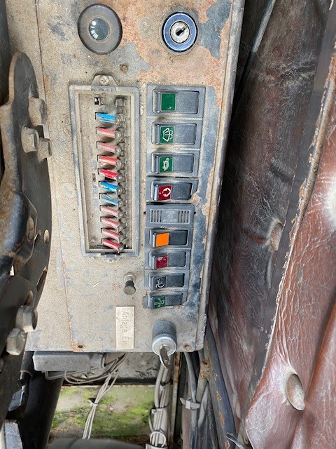

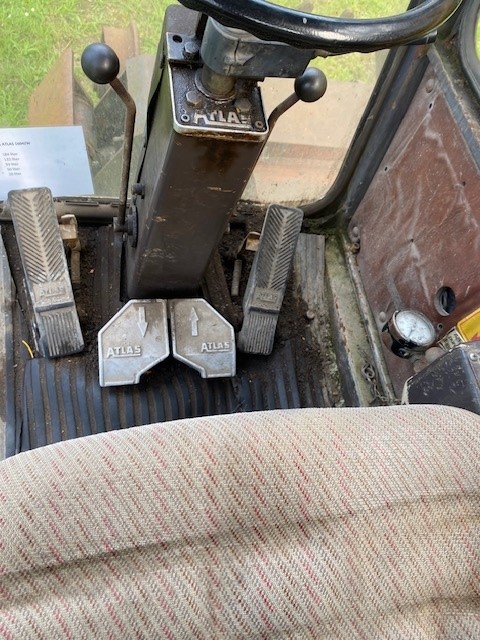

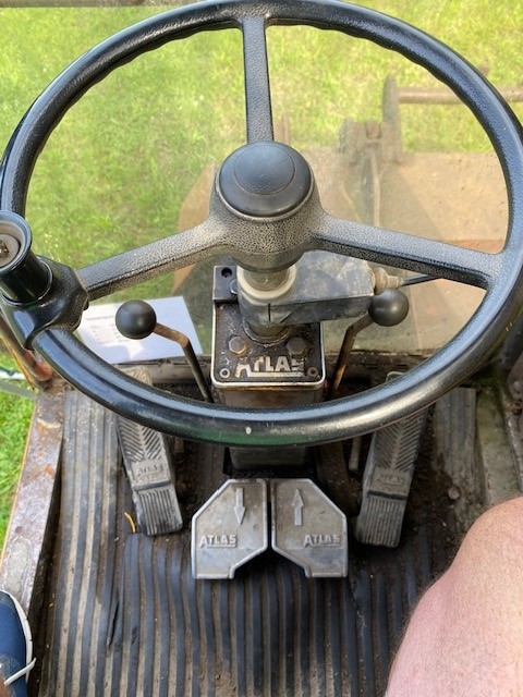

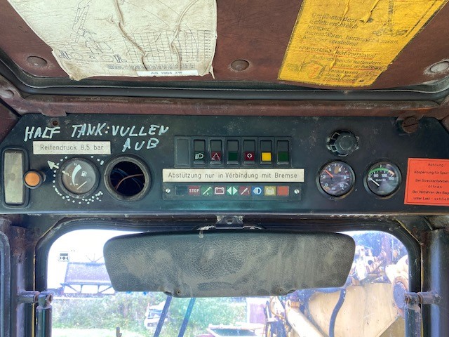

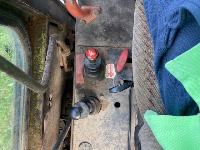

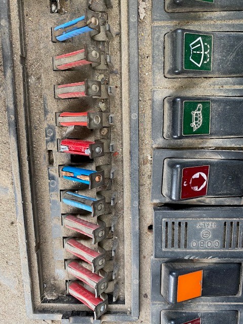

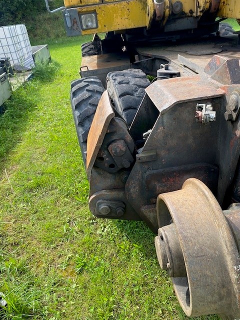

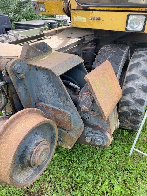

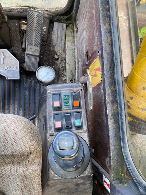

Hallo, der Motor lauft erst wieder und jetzt werd es langsam Zeit mit der Bagger zu arbeiten.
Alles funktioniert ausser dei 4 Stützen, die krieg ich nicht runter :(
Da wir mit der Bagger Boten heben wollen ist es wichtig für mich das die funktionieren.
Kann mich jemand helfen mit welche Tasten/hebel ich in welche reihefolge benutzen muss?
Anleitung habe ich aber da stehen die Tasten rechts vorn der Joystick nicht drin....glaube die habe damit zu tun.
Könnte auch ein Fehler im System sein aber erst mall versuchen die bedienung richtig zu machen :)
Vielen Dank im voraus!
(Anrufen oder whatsapp telefonieren ist auch möchlich, chicke mall ein DM.)

Zusammen mit ein Bagger Mechaniker habe ich die Ursach der Störung gefunden!
Es war ein schlechte Verbindung im 24volt Schalter vom Bremspedal. Jetzt können wir die Stützen bedienen genau so wie in Benienungsanleitung vom 1304 KZW beschrieben die der Webmaster mich hat zugeschikct, vielen Dank dafur!
