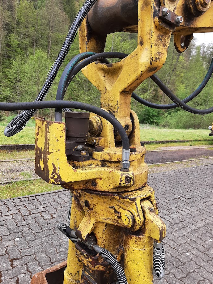

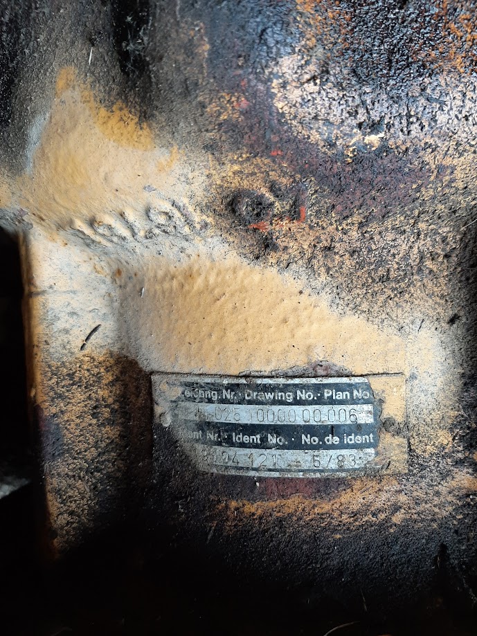

weiß zufälligerweise jemand welches Fabrikat dieser Rotator ist? Ist zwar ein Typenschild drauf, aber keine Herstellerangabe.
Bei Google habe ich nichts gefunden was so aussehen könnte.
Da ist im Guss ein Kreis mit einem K oder X drin.

das dürft ein Liebherr-Typenschild und Liebherr-Nummern sein.
Die untere (siebenstellig?) ist die Teile-/Ausrüstungsnummer.

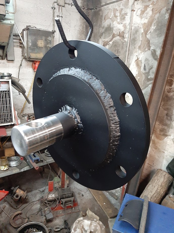

Beitrag von woelf59 » So 6. Okt 2024, 11:15

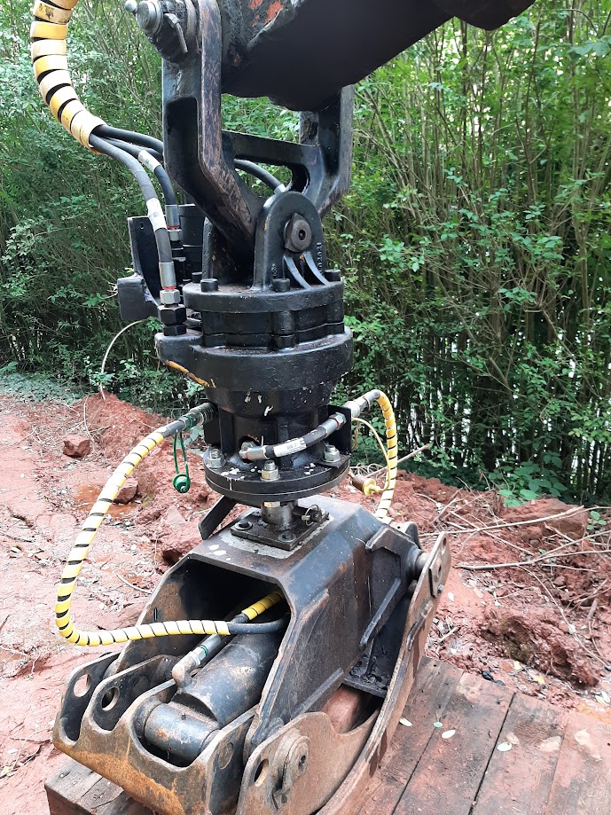

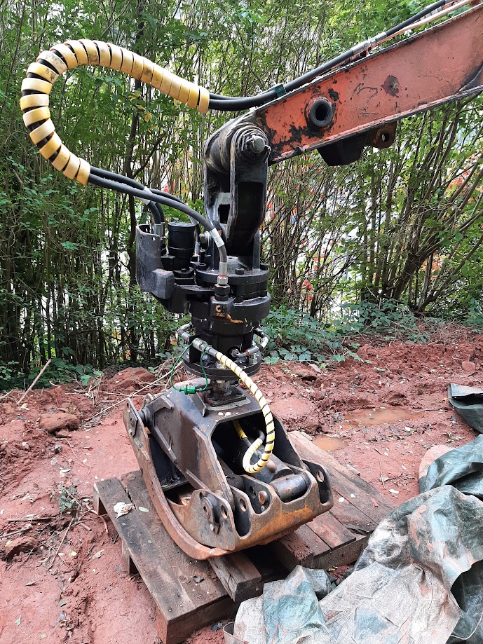

habe jetzt meinem Bagger den standesgemäßen Rotator spendiert. :D Es waren einige Buchsen notwendig um die unterschiedlichen Bolzendurchmesser anzupassen. Um die vorhandenen Anbaugeräte ohne Umbau nutzen zu können habe ich eine Adapterplatte angefertigt. Langfristig werde ich die Befestigung der Geräte anpassen
