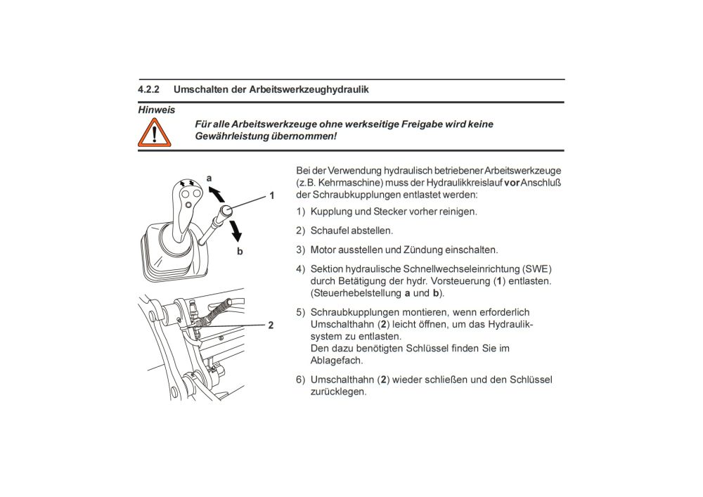

Wir haben eine ar70, 2001, aber wie kann man am einfachsten den Druck aus der Zusatzfunktion nehmen?
Auf der linken Seite ist es sehr einfach, indem man den Hebel nach vorne drückt, wenn der Motor aus ist, aber auf der rechten Seite ist es nicht so einfach.
Grüße

Anbei mal, wie es in der Anleitung steht, evtl. paßt es ja für Deinen.

Beitrag von Nils » Do 23. Mai 2024, 19:37
Hey,
nach mehreren Versuchen hat es immer noch nicht geklappt.
Der Öldruck bleibt auf der Linie.
Also auch bei ausgeschaltetem Motor und eingeschalteter Zündung die Funktion betätigen. dabei kann man den Arm auch nicht absenken. Was ich erwarten würde, wenn man damit den Druck ablassen kann.
Wir verwenden FLAT-FACE Schnellkupplungen.
Bei der älteren Atlas 52e verwenden wir auch dieses Flat-Face und hier ist es die Funktion anziehen und die rechte Seite problemlos anzuschließen.
Würde es mit Schraubkupplungen besser funktionieren ?
Oder gibt es eine andere Ursache ?
