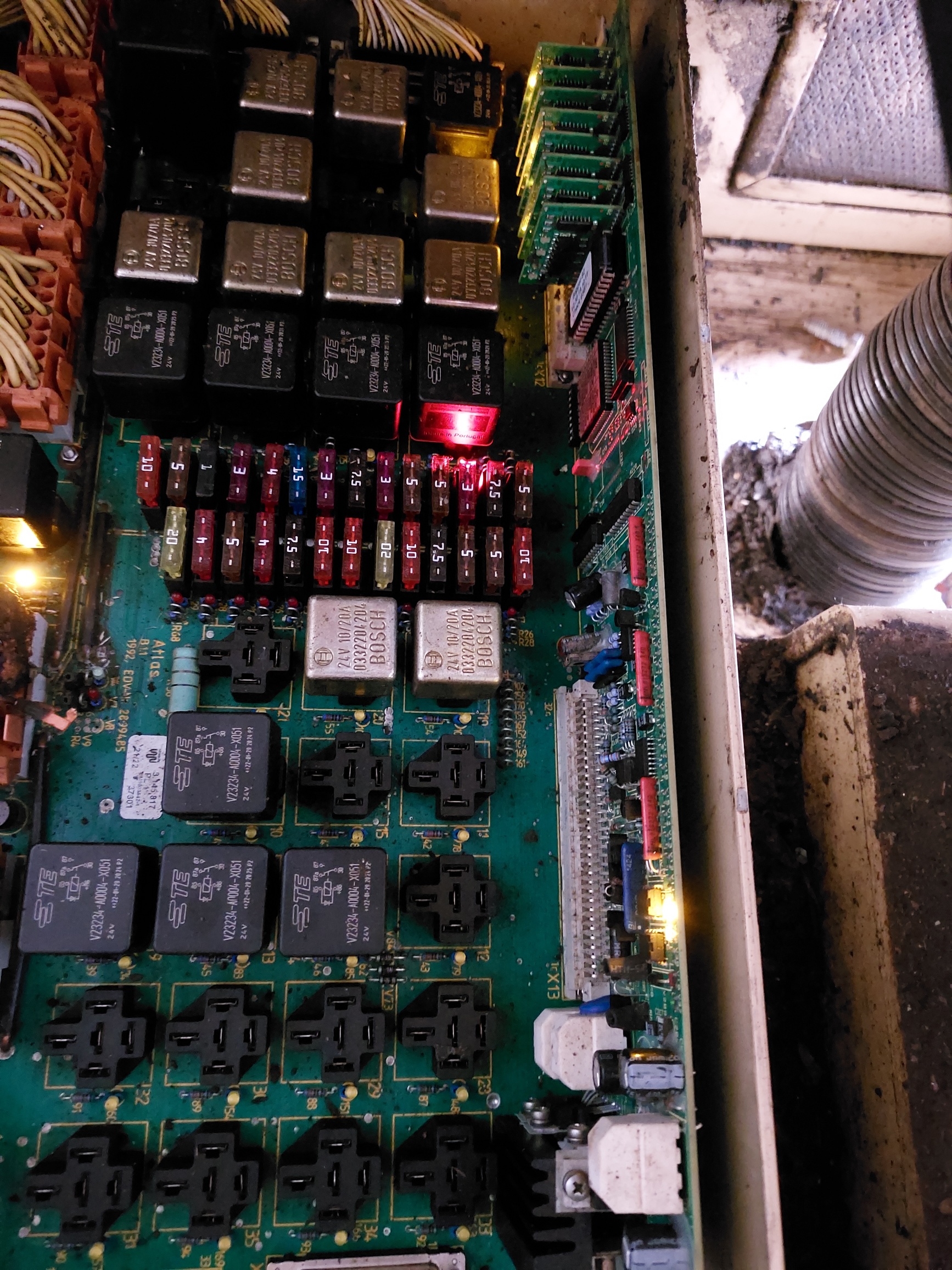

Am Kontrollboard flackert bei Vor-/Zurück aber auch kein Lämpchen auf, wenn man den Hebel danach stellt (bin mir aber nicht sicher, ob das früher so war). Und in der Hauptplatine leuchtet zwar auch die ein oder andere LED, aber Sicherung und Relais sind ok.

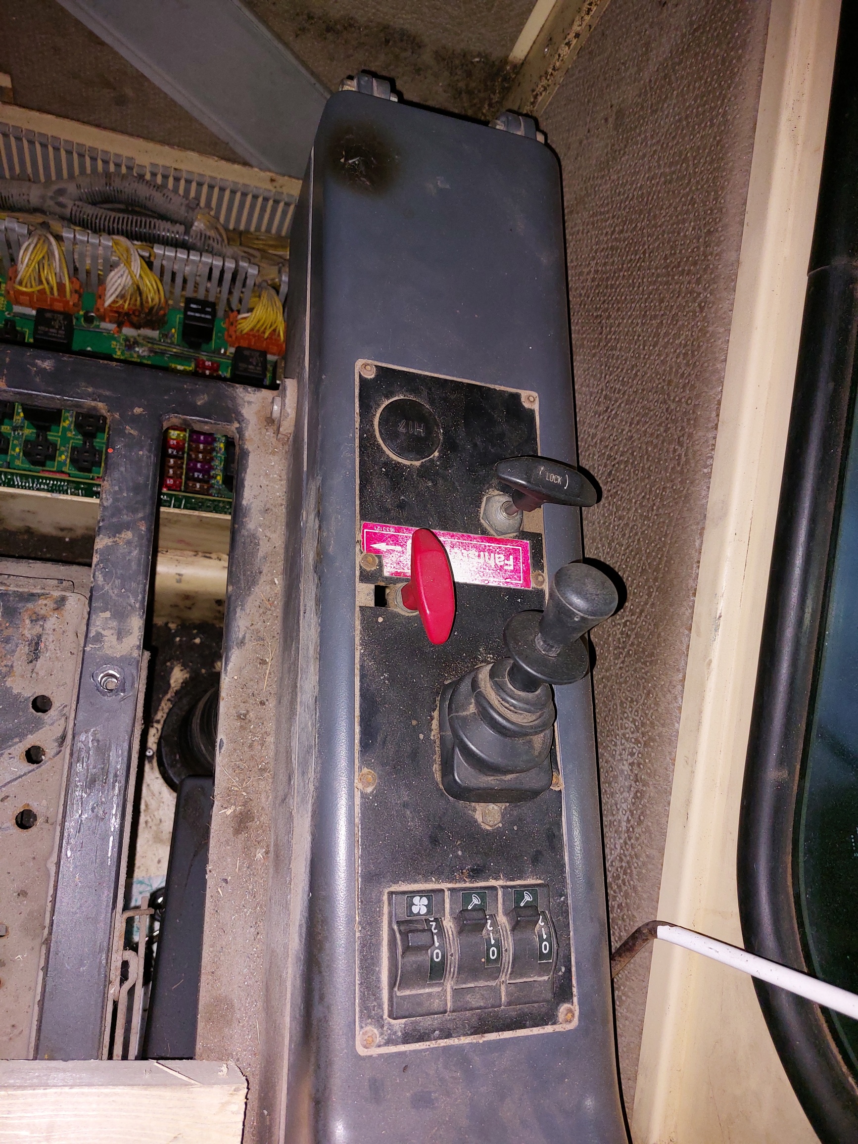

Rechte Konsole hat er den Schildkrötenschalter, aber selbst hier bei allen Stellungen bewegt sich nichts. Sollte bei eingelegtem Gang die Diode beim jeweiligen Relais daneben leuchten?

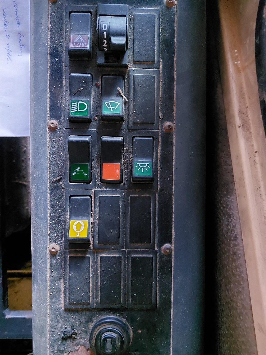

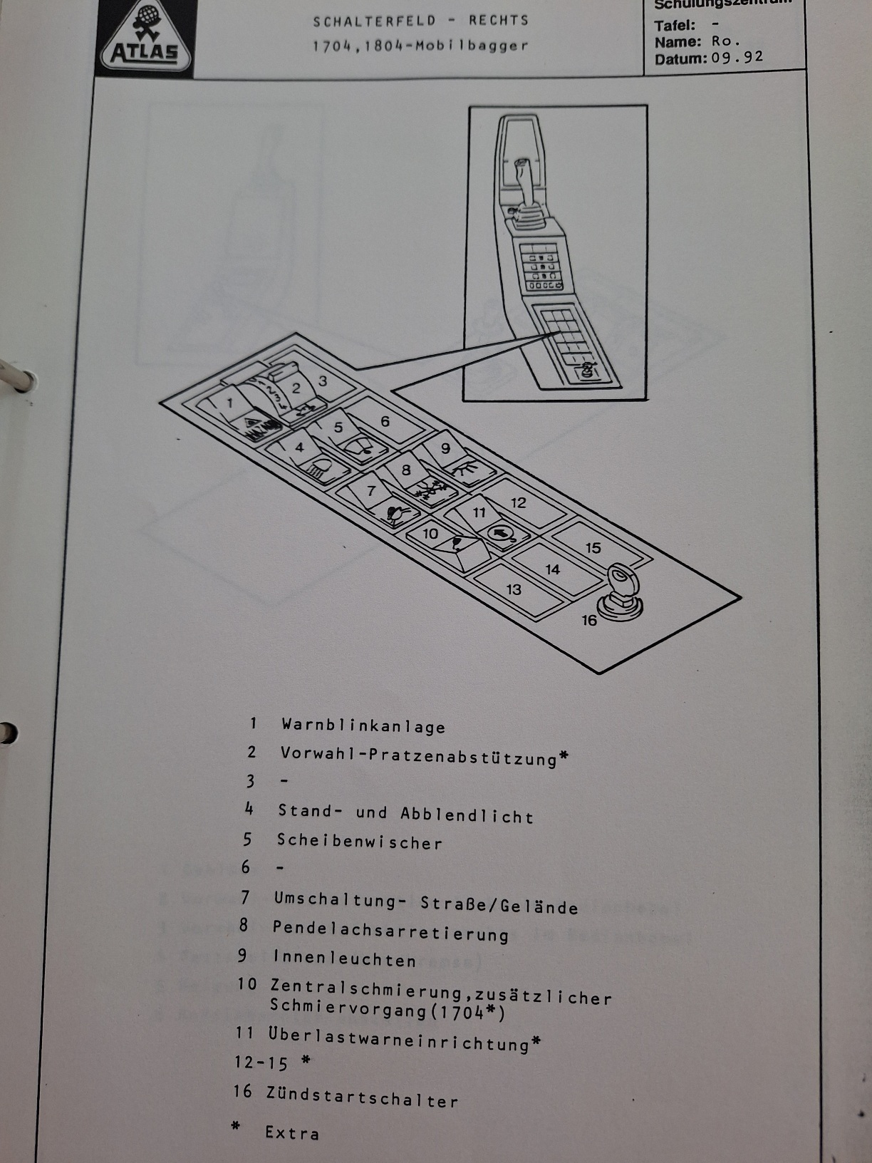

Kannst Du mal ein Bild von der rechten Konsole einstellen. Ich hab mal ein Bild von der Ausführung der ersten Generation mit angehängt. Der Kriechgangschalter ist da eigentlich im Fahrtrichtungsschalter am Lenkrad links integriert. Der Gangschalter in der rechten Konsole (Schalter Nr 7). Bei den kleineren Baggern war der Umschalter links, wo bei Dir die Verschlusskappe drauf ist und mit Luft gesteuert.

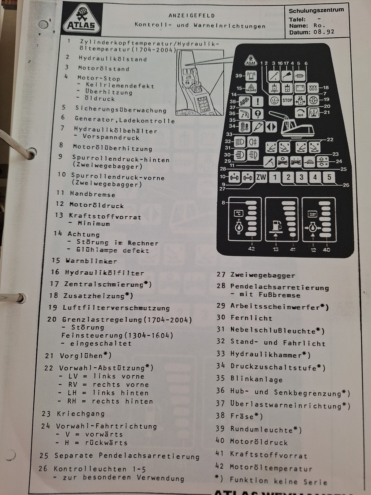

Im Anzeigefeld sollte eine Leuchte sein (Nr 24), welche anzeigt, ob das Signal für vorwärts/rückwärts ankommt.

ah, dann scheint der Schalter mit dem Hasen doch die "Gangschaltung" zu sein (Foto von der Konsole anbei), ist nur verwirrend in meiner Betriebsanleitung, aber dann variiert es doch stärker von den Baujahren.
Habe mir das mit den Relais angesehen - komischerweise, wenn ich den Schalter für die Pratzen auf 1-4 stelle, leuchten in allen Fällen die Relais K16 + K20 :o (in Stellung 0 keines der beiden)
Nur in Stellung 1 oder 3 vom Pratzen-Schalter hört man ein "Klick", wenn ich die Gangschaltung (Schalter 7 / Hase) betätige...aber von den Relais bleiben dennoch nur K16 und K20 aktiv lt. Diode.
Vermutlich habe ich da ein elektr. Problem...Fahrschalter mit vor / zurück zeigt mir bei den Relais nichts an (hab's aber nur per Zündung probiert, ohne zu starten), auch nicht in der Konsole (weiß aber nicht, ob die Leuchte 24 jemals was anzeigte)...

Hast Du ein Multimeter zuhause ? Dann kann ich Dir mal die Pins an der Platine bei den Eingangs- und Ausgangssteckern sagen, wo Du direkt messen kannst, ob von den jeweiligen Schaltern Spannung im Rechner ankommt und dann wieder nach außen geht.

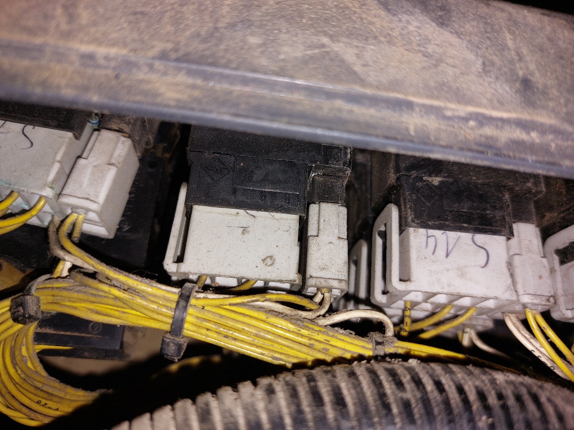

Getriebeschalter hat zwar 3 Schaltstellungen, aber denke, aufgrund der Belegung nur 2 aktiv!? (siehe Bild - ist der Schalter mit S14 beschriftet)
Hab eben getestet, wenn ich die Pratzenstellung auf 1 oder 3 aktiviere, dann hört man tatsächlich bei Aktivierung des Getriebeschalters ein klicken, als würde das Getriebe schalten (aber nur auf der Hasenstellung)...bewegen tut er sich dennoch nicht.

An dem Schalter gehen drei Kabel, das könnte dann sogar sein, daß er zwei Schaltstellungen hat. Die Kabel sollten 9/22, 9/32 und 9/39 sein.

Schau als erstes, ob die Sicherung F25 gut ist, dann prüf am Rechner bei eingeschalteter Zündung:
an X5/16 und X5/12 muß Masse anliegen
an X5/15 muß bei Rückwärts 24V ankommen
an X5/14 muß bei Vorwärts 24V ankommen
Wenn an beiden nichts kommt, kommt nichts vom Rechner raus Richtung Ventile
