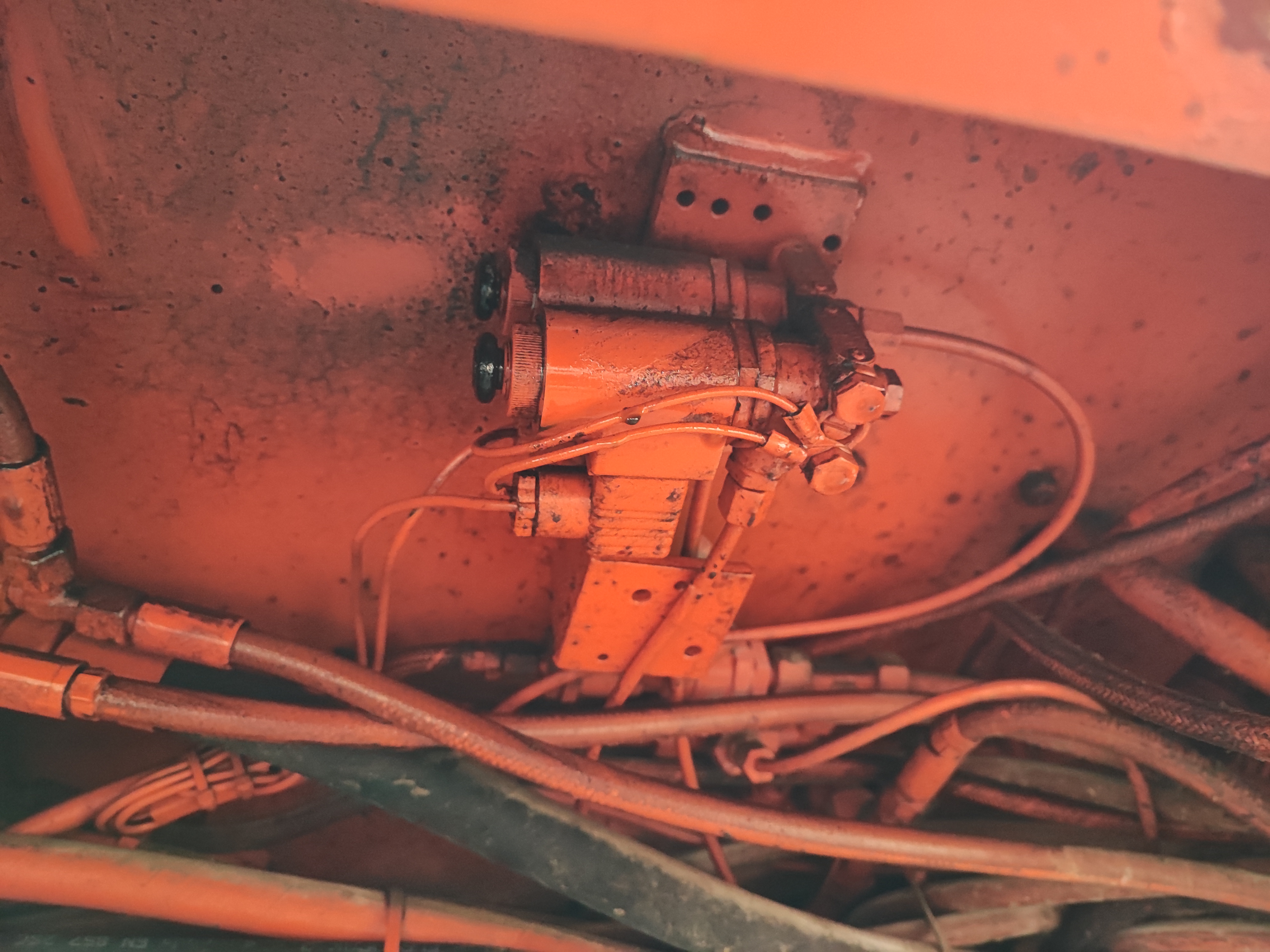

ich habe seit neuestem eine Leckage an den Magnetventilen auf dem Foto. Meiner Meinung nach sollte da aber eigentlich gar kein Öl drin sein, sondern Luft? Oder liege ich da falsch?
Ich weiß nicht, ob es damit zusammenhängt, aber vor kurzem habe ich eine Vorsteuerleitung der Schwenkbremse erneuert. Entlüftet habe ich den Schlauch danach nicht, weil ich davon ausgegangen bin, dass das mit der Zeit von alleine passiert.
Das Öl tritt vorne an den runden, schwarzen Gummiteilen aus und sieht aufgeschäumt aus.
Vielleicht könnt ihr mir da weiterhelfen?
Grüße
Andi

es ist so wie Du schreibst, das es Luftventile sind und da darf kein Öl rauskommen.
Die Gummihüte sollen ein eindringen von Schmutz verhindern und da sie nicht Ölfest sein müssen, könnten sie mit Öl aufquellen.
Die Frage ist jetzt, wo kommt das Öl her ?
Sollte das über die Druckluftleitung kommen, müsste es auch im Luftkessel zu finden sein.
Was steuert die Druckluft an, eventuell kommt von da das Öl ?

Ich wälze mich gerade durch den Teilekatalog samt Explosionszeichnungen und versuche herauszufinden, woher das öl kommt.
Im Drucklufttank war jedenfalls nur Kondenswasser, ohne auch nur einen Hauch von Öl.
Die einzige Verbindung zu Hydrauliköl sehe ich gerade nur zum Hydrauliköltank selber. Und zwar für die Vorspannung.
In letzter Zeit habe ich öl aufgefüllt, aber selbst bei Maximumstand bin ich auf dem Schauglas weit vom obersten Strich entfernt.
Kann es vielleicht trotzdem sein, dass dadurch Öl in die Luftleitung kommt?

Das würde keinen Sinn machen, da der Vorspanndruck im Hydrauliköltank, über einen Druckminderer kommt.
Ich denke das die Magnetventile für die Pendelachssperre sind und da könnte sich das Hydrauliköl zumischen.
