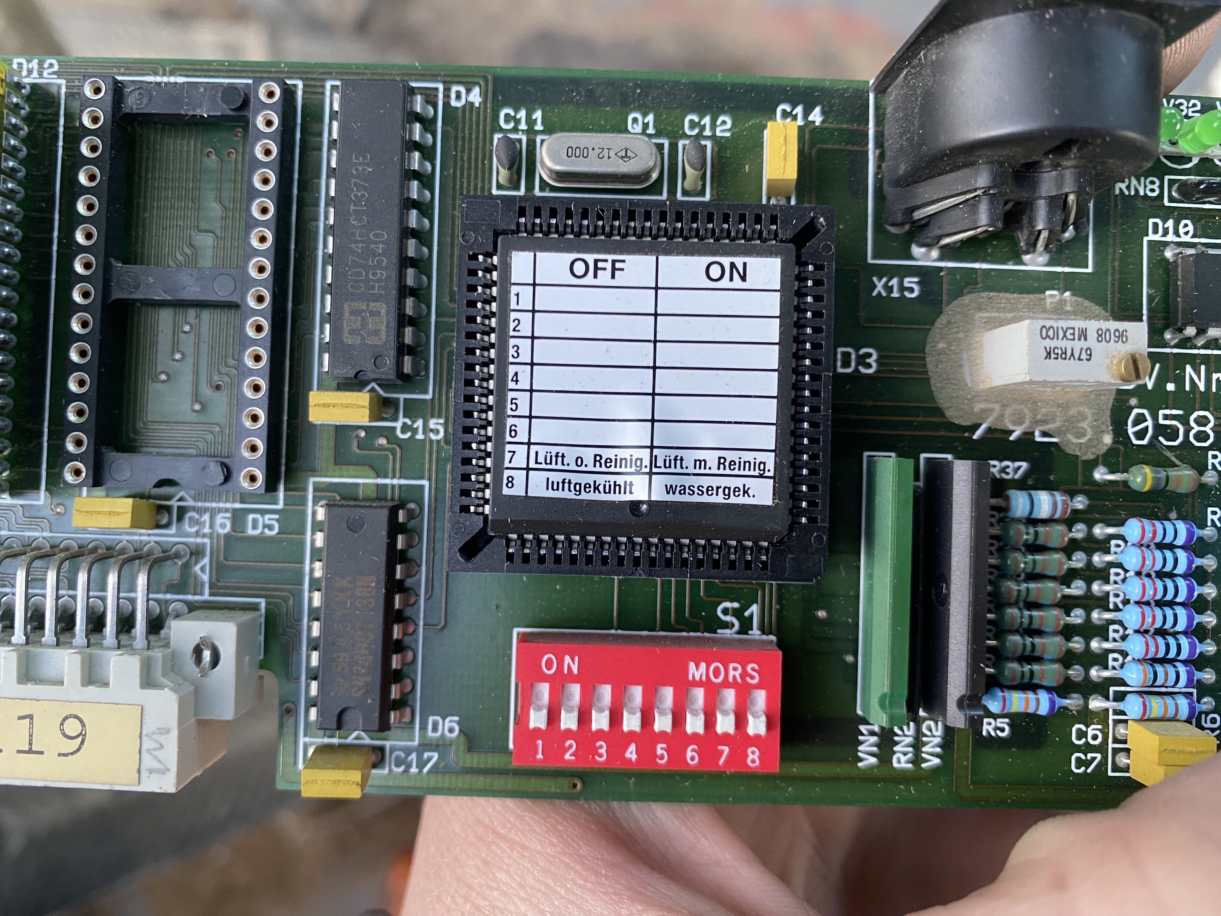

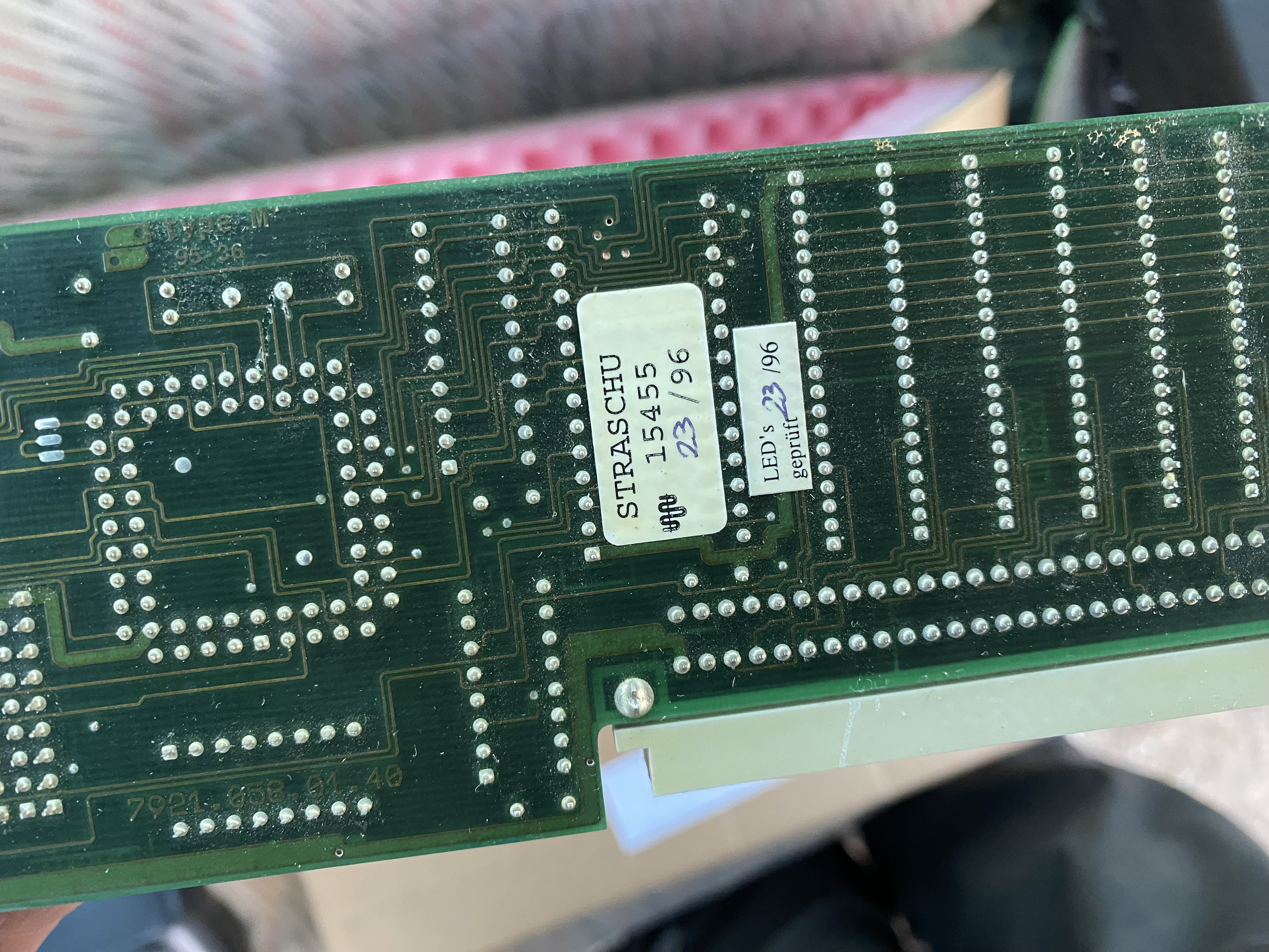

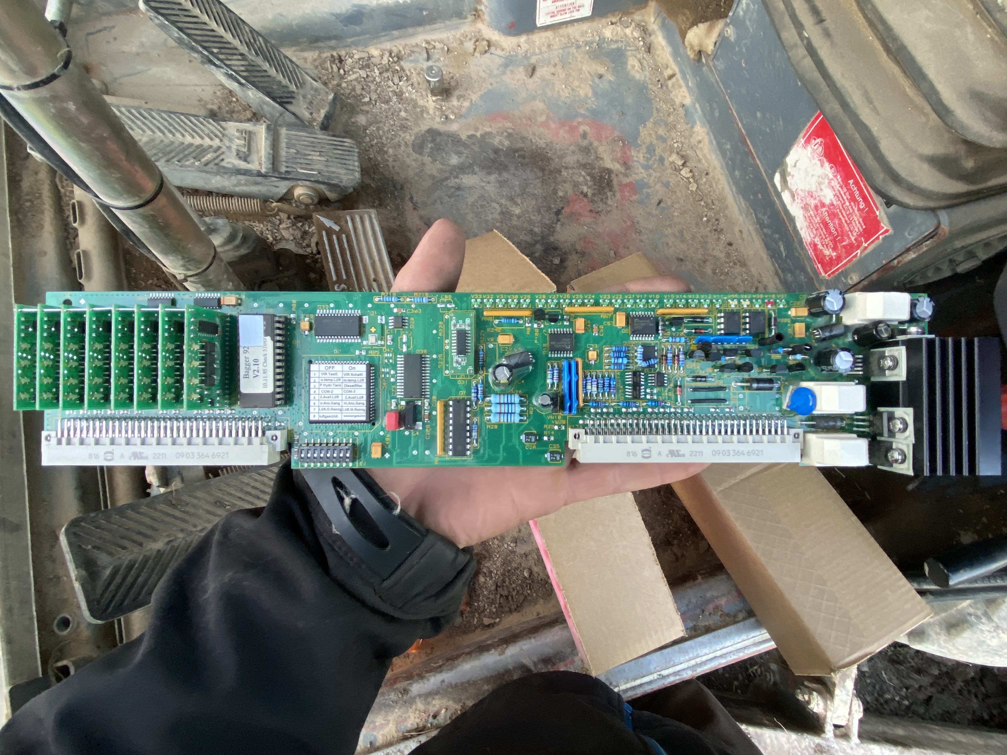

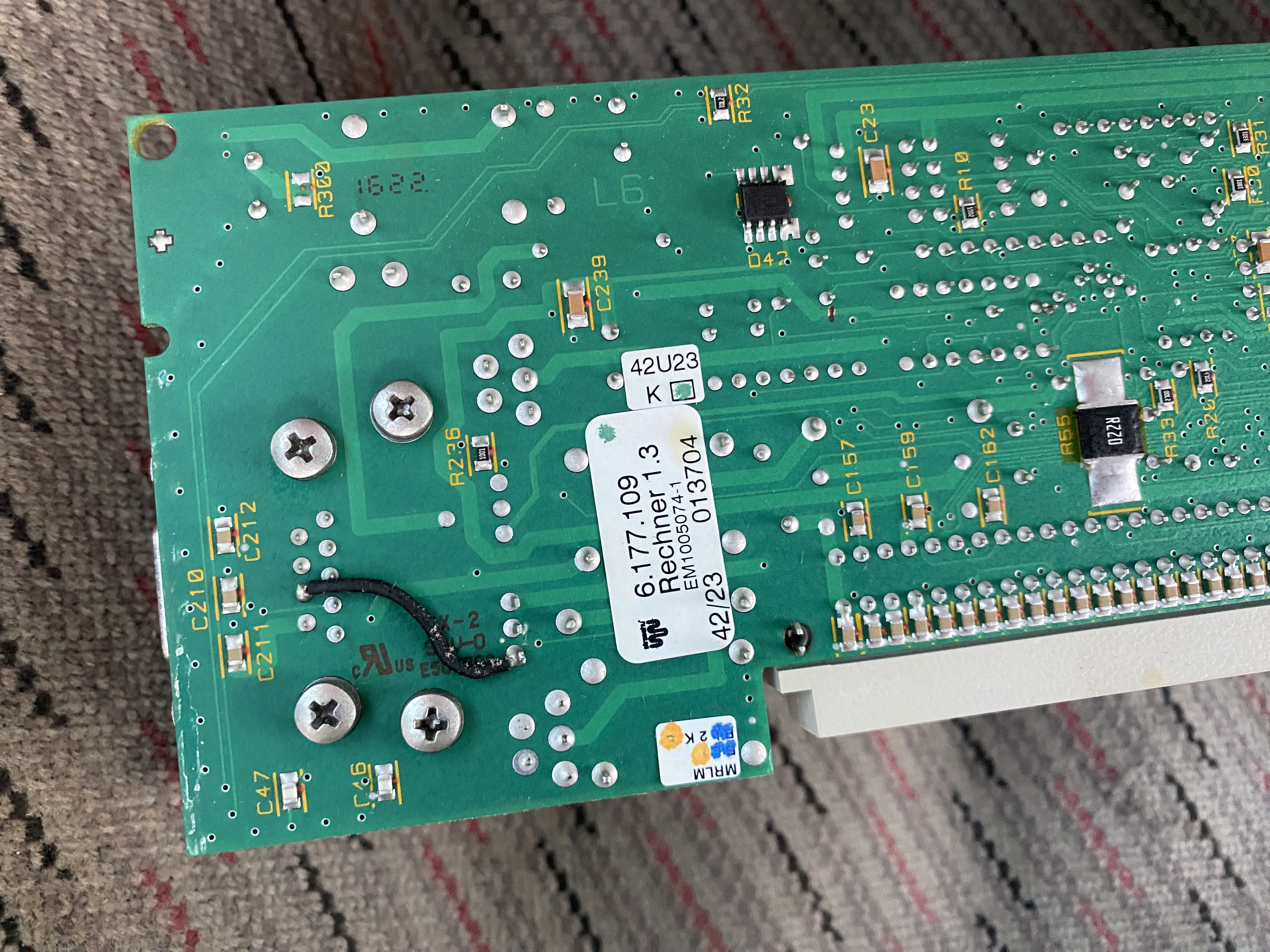

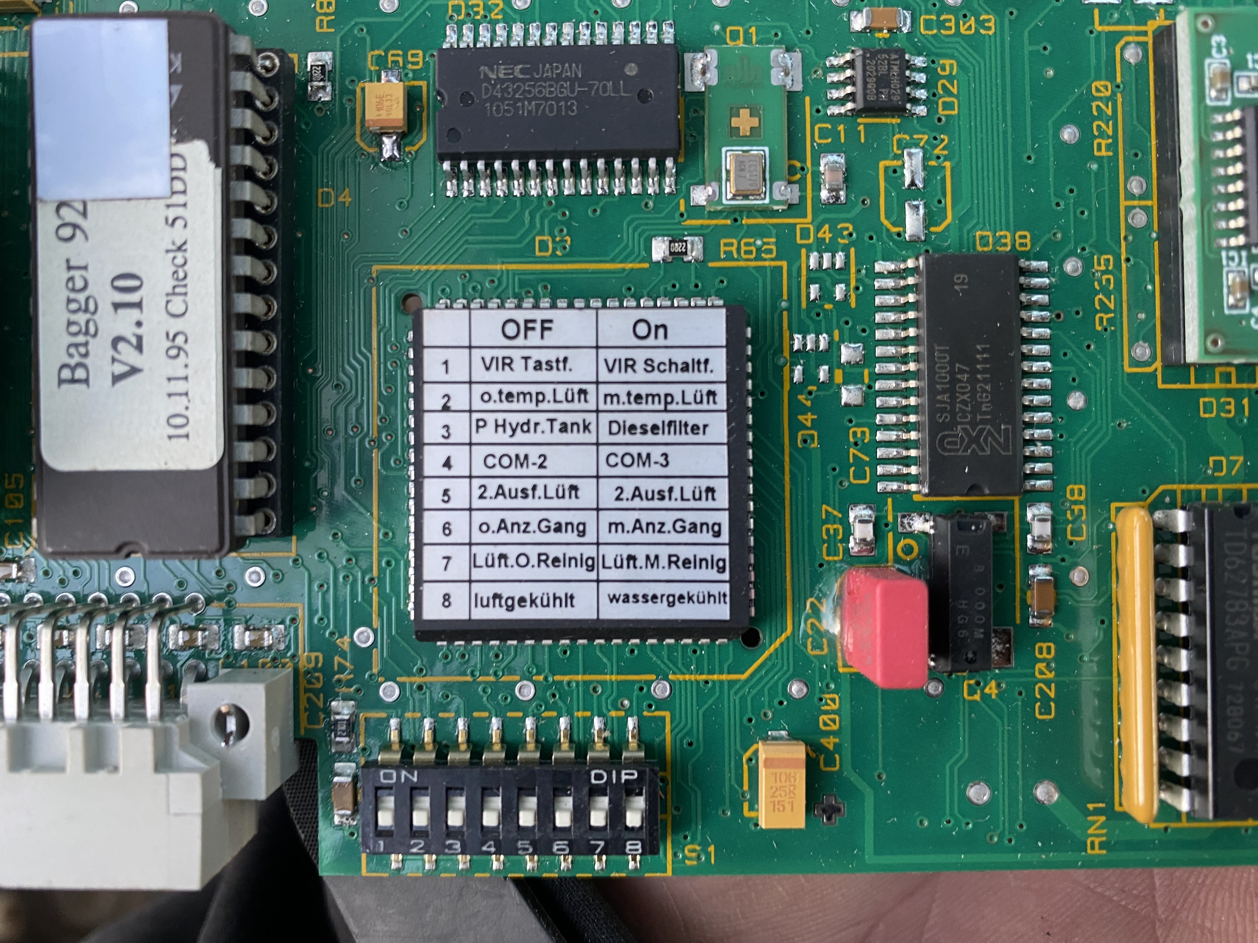

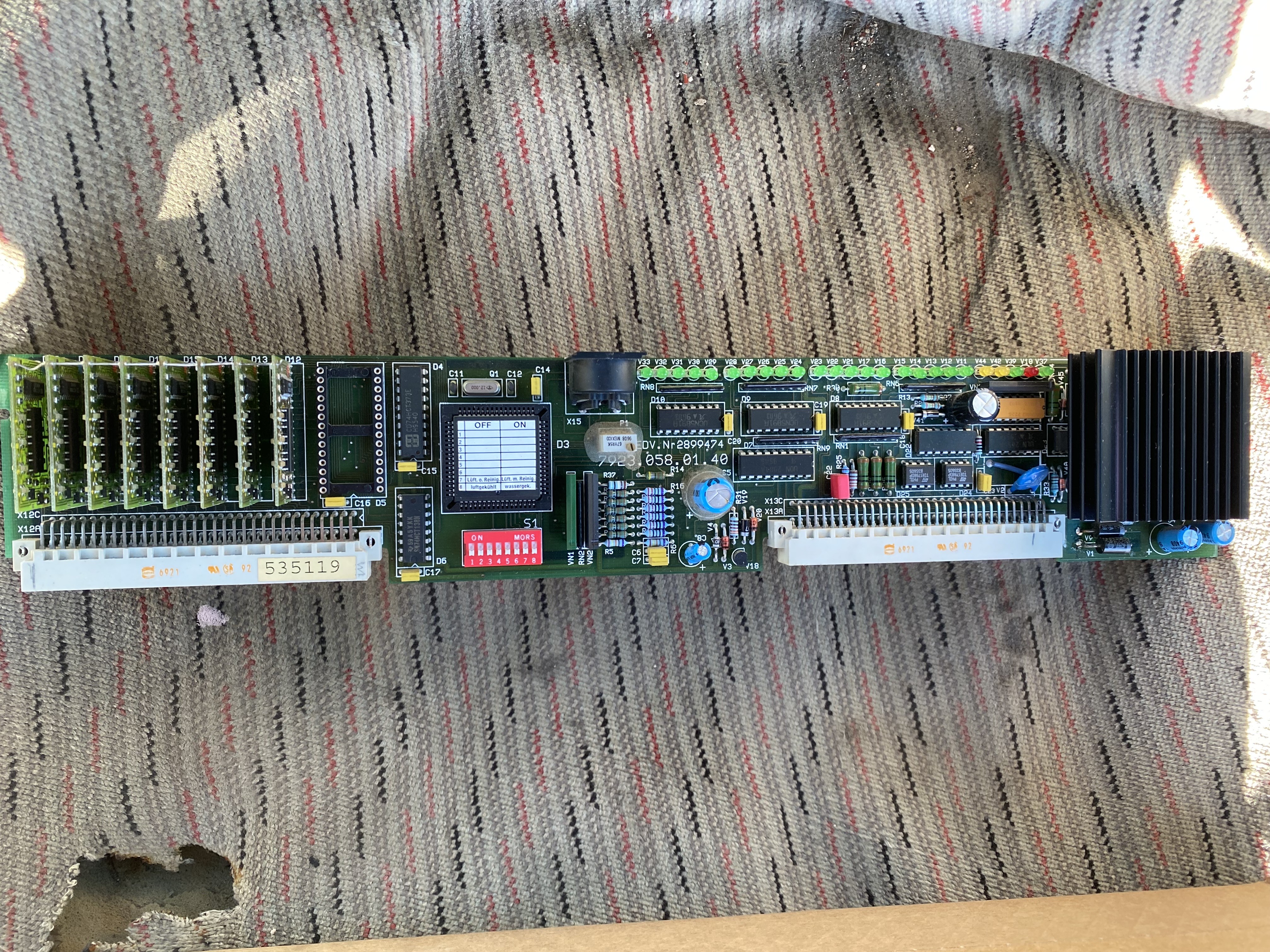

anbei die Bilder der beiden Platinen.
Bilder von der neuen Platine.
Bilder von der alten Platine.

Diesen kleinen Chip wo Bagger 92 V2.10 ( sieht man in Bild 2 schön) habe ich einmal durchgetauscht, also meinen Chip an die Platine vom anderen 1404 und dessen Chip an meine alte und neue. Seine Platine funktioniert mit meinem Chip, aber meine beiden nicht mit seinem.
