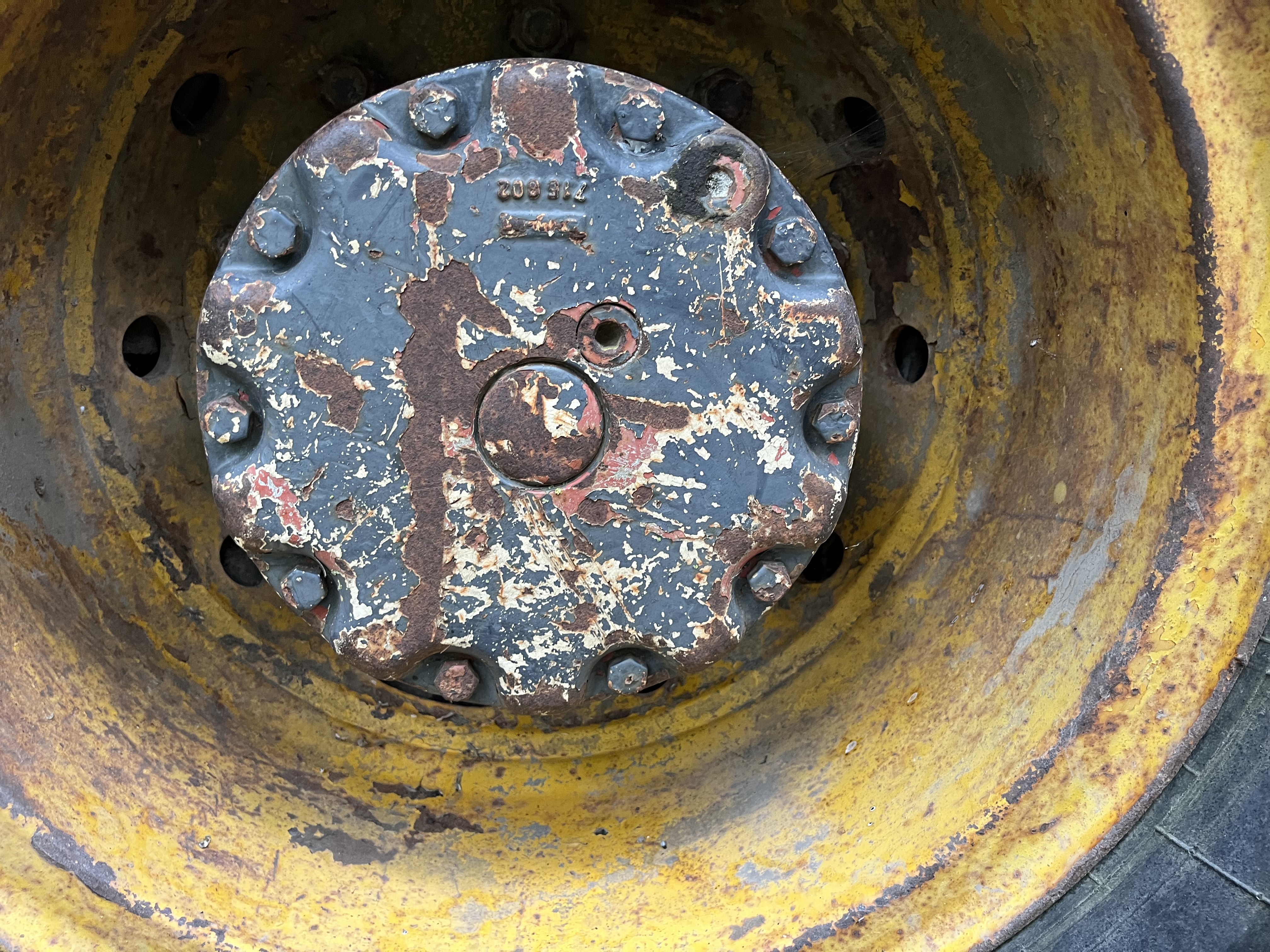

ich möchte alle Öle am 1302d wechseln, aber zu den Planetengetrieben habe ich keine Spec und keine Wechselmenge gefunden.
Ob Ihr mir helfen könnt?

Ich würde dazu ein 85W90 oder 80W90 GL5 nehmen. In der Anleitung steht Hypoid GL-5.
Füllmenge fürs Planetengetriebe soll pro Seite ca. 1,5 Liter sein.

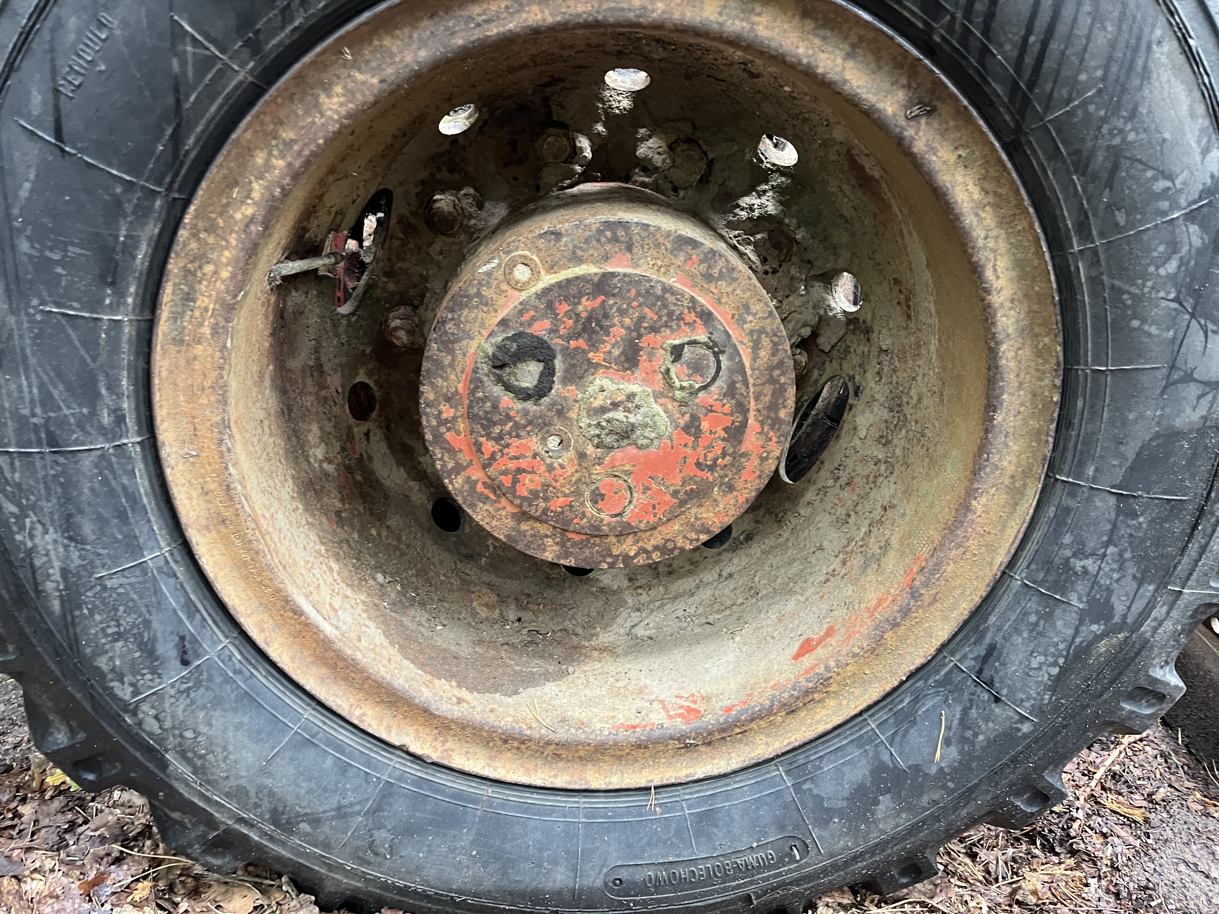

Kannst Du evtl. mal ein Bild von der Achse aussen am Rad einstellen. Bei manchen sind extra Kontroll- und Einfüllschrauben vorhanden.

Hier die beiden Achsen.

Ich hab Dir mal ne Beschreibung bzgl Ölwechsel Planetengetriebe zugeschickt.
