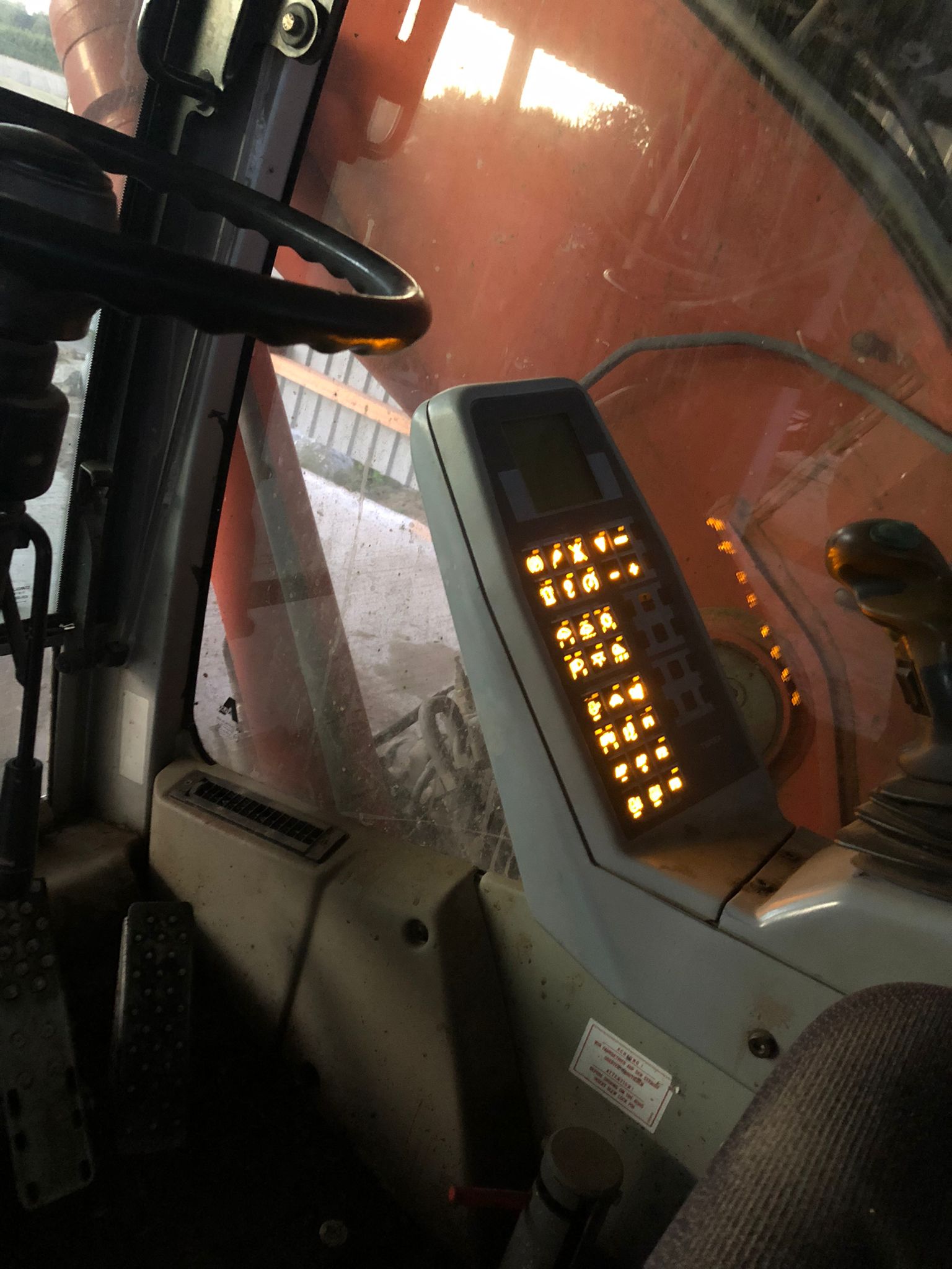

Nachdem der Bagger abgestellt wurde, leuchtet das Cockpit weiter. Schlüssel ist abgezogen. Was kann da los sein?

Hallo Jochen,
leuchten nur die Kontrollleuchten, oder können so auch Funktionen abgerufen werden, die normal nur bei eingeschalteter Zündung funktionieren. (ansteuern von Elektroventilen)
Das alle Kontrollleuchten gleichzeitig leuchten, ist eine Kontrollfunktion beim Zündung einschalten, erlöschen die ungenutzten Kontrollleuchten nach einer kurzen Zeit, wenn der Motor nicht gestartet wurde ?
So eine Kontrollfunktion wird normal über die Lima geschaltet, wobei ich aber hier davon ausgehe, das es hier elektronisch geregelt wird, so das ich mit meinem Wissen am ende bin.

Hallo Demian
Vielen Dank für Dein Input. Ist ja nur richtig, dass alle Ihre Theorien hier einbringen und man so Stück für Stück der Lösung auf die Spur kommt.
Ich kann zunächst zu Deinen Fragen noch gar nichts sagen. Der Bagger wurde zu Feierabend so abgestellt und bisher noch nicht wieder aufgesucht. Das wird wohl erst Ende der Woche passieren.

Am besten mal die Batterie abklemmen und ne viertel Stunde warten :) . Dann nochmal probieren.

Beitrag von Jochen » Fr 3. Okt 2025, 22:56
Genau so ist es gewesen!
Da ja zu erwarten war, dass die Leuchten die Batterien leerlutschen, hatte ich beim Verlassen den Trennschalter geöffnet. Heute, beim Einschalten, war es als wäre nichts gewesen.
