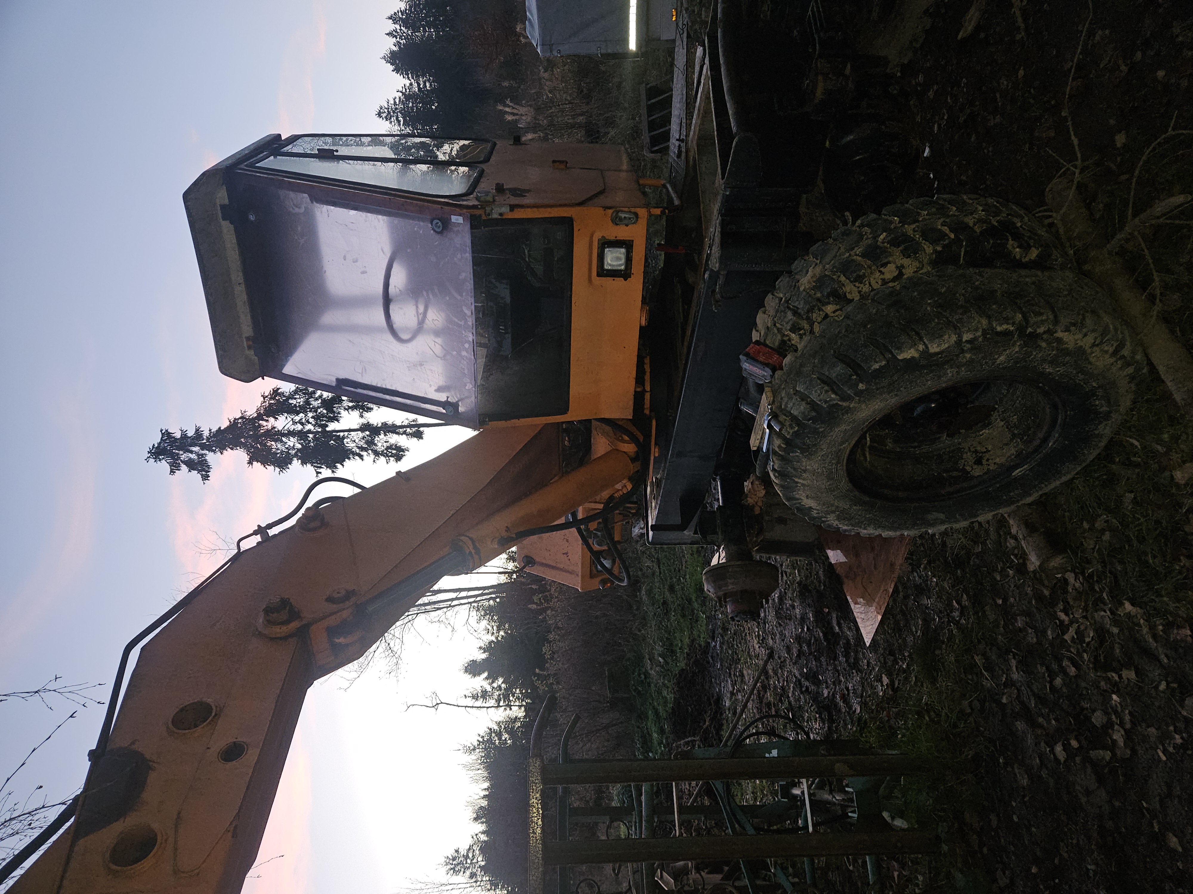

Hallo, ich bin momentan dabei meinen Mobilbagger wieder fit zu machen.

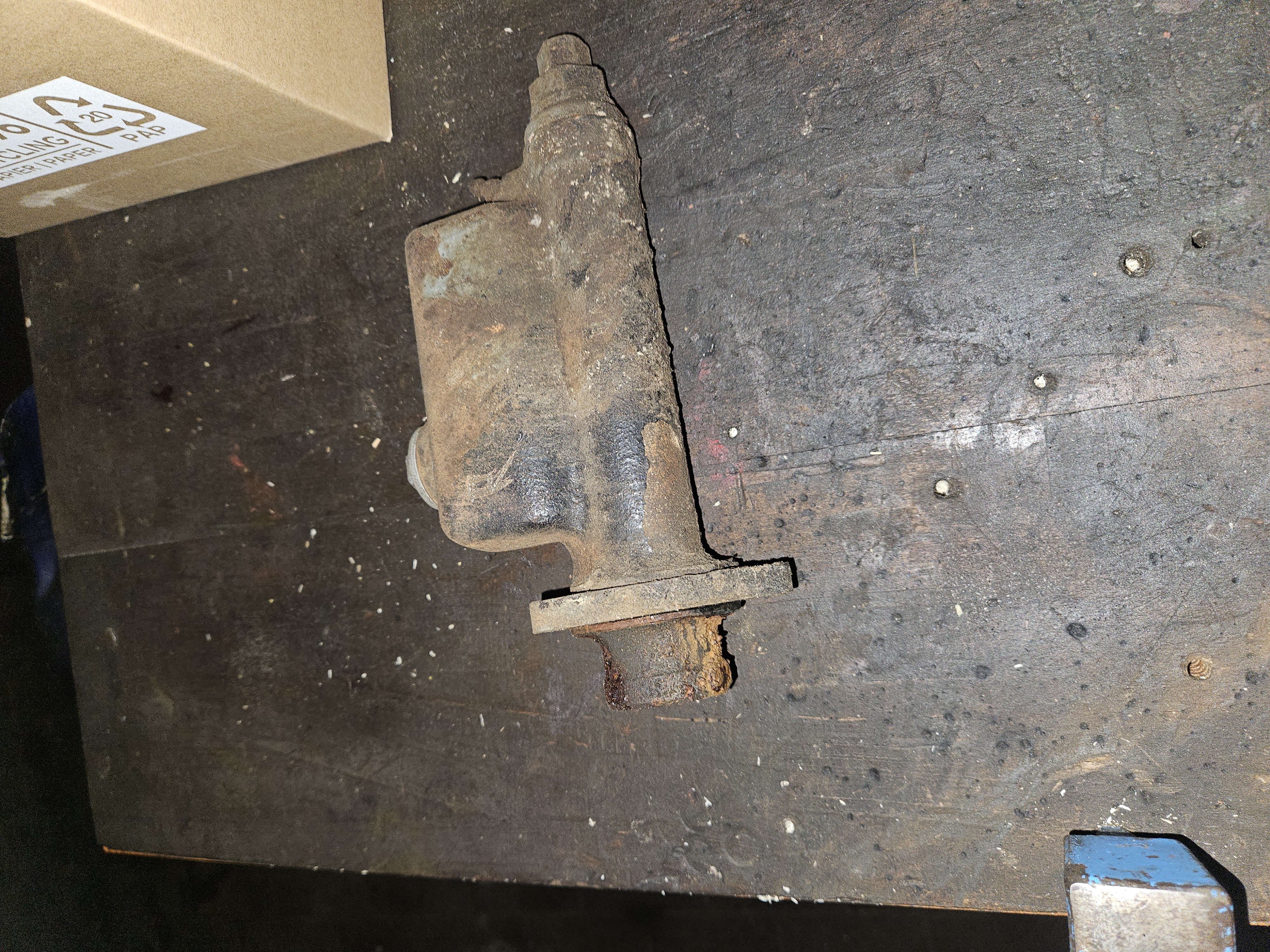

Momentan habe ich leider ein Problem mit der Bremse , da die Membranzylinder und die Geberzylinder festgerostet sind.
ich habe die Teile bereits nach Bremsen Schöbel geschickt wo mir gesagt wurde die Neuteile würden ca. 2000€ kosten und aufarbeiten noch mehr.
Daher meine Frage ob es mögliche Alternativen gibt oder etwas von einem anderen Modell oder Baujahr unefähr passen würde.
Danke im vorraus und ich versuche noch Bilder anzuhängen.

Die Hauptbremszylinder sind total kaputt hoffentlich sehen die Membranzylinder anders aus :roll: .

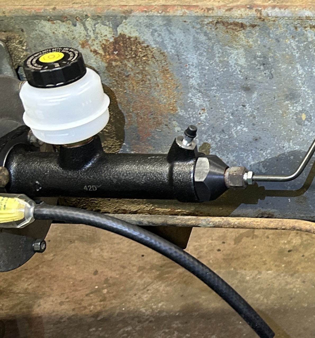

Ich hab die Sache grade durch bei einem AB1202.
Die Luftzylinder hab ich einfach gereinigt und innen mit Silikone Fett eingschmiert.
Die Dichtungen waren bei mir noch gut und da ich mir hätte neue anfertigen lassen müssen hab ich auch die drin gelassen.
Wenn da bisschen luft am Kolben vorbei geht ist das ja nicht so schlimm und wird einfach durch die Entlüftung entweichen.
Das Hauptproblem war bei mir viel Dreck und Feuchtigkeit in der Luft weshalb ich nen Filtermit Wasserabscheider davor gesetzt hab und erstmal Ruhe ist.
Passende HBZ gibt es noch ein Modell neuer.
Da war nur immer das Problem das in allen Katalogen der Teilkreisdurchmesser vom Lochbild falsch angegeben war aber weshalb ich erst auch immer dachte das es nichts passendes gibt.
Die sind vom Hub, Kolbendurchmesser usw. Komplett gleich.
Musst dir nur im Zubehör nen Ausgleichsbehälter der sehr flach ist besorgen das die Panzerplatte drauf geht.
Teilenummern suche ich dir später eben raus.
Radbremszylinder hab ich auch die Teilenummern aber die sind wirklich schwer zu finden....

Finde auf die Schnelle kein Besseres Bild aber so sieht das aus.
