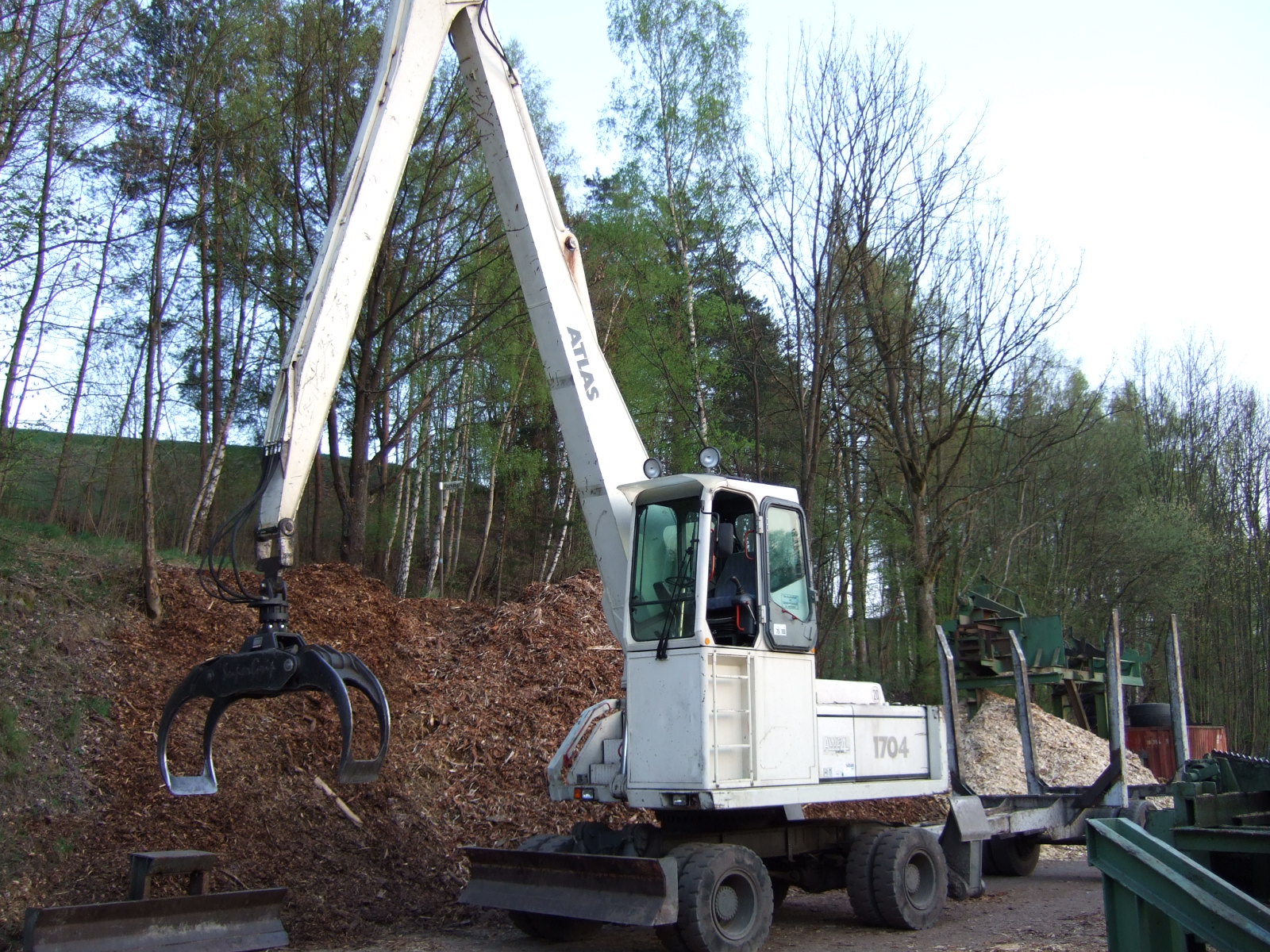

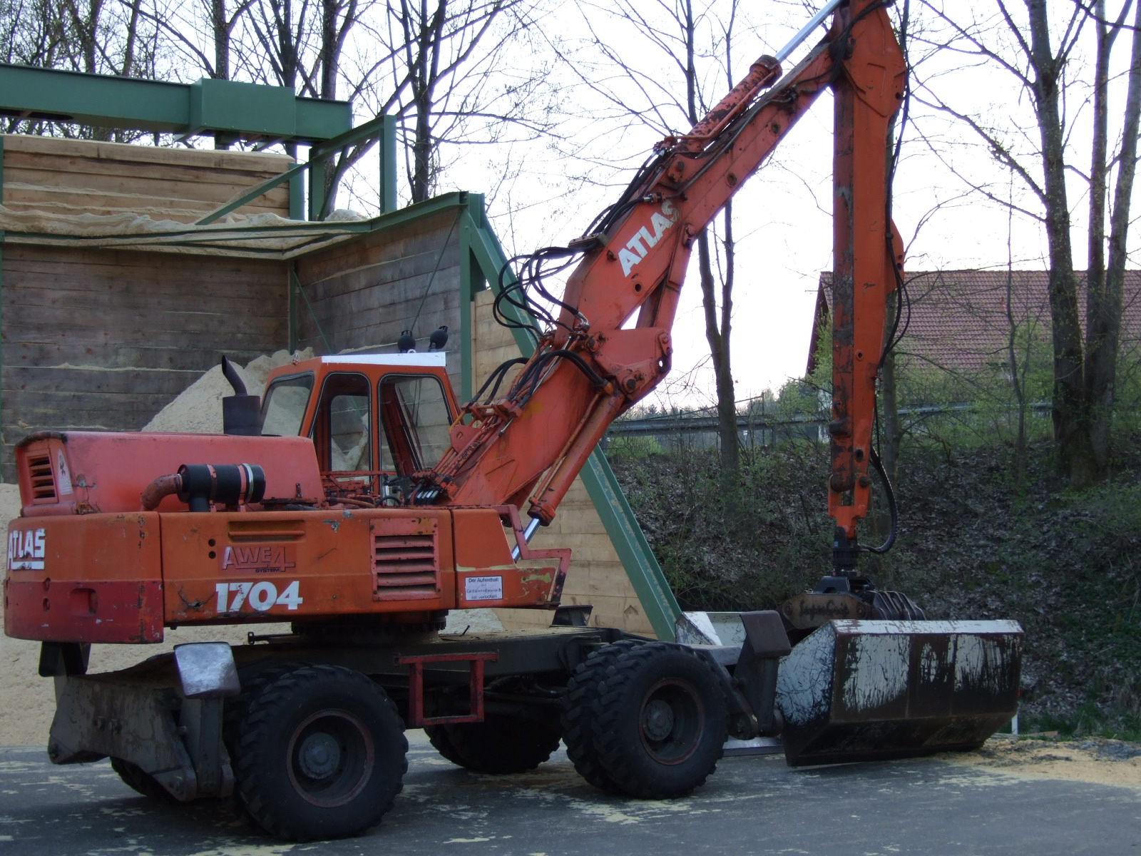

hier meine beiden Maschinen!
Der 17er war vorher ein Bau-Bagger mit niedriger Kabine und Verstellausleger!
Nach ein "bisschen" Schweissen und Basteln sah es so wie jetzt aus 8-)
Grüße aus der Oberpfalz
Josef

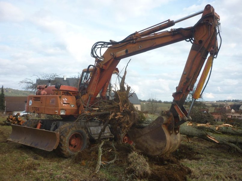

1622, Bj 81
1704, Bj 97

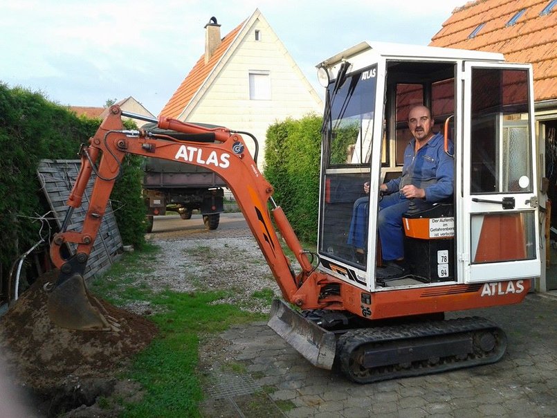

Hallo, das ist mein ATLAS 120, jetzt mit Kabine

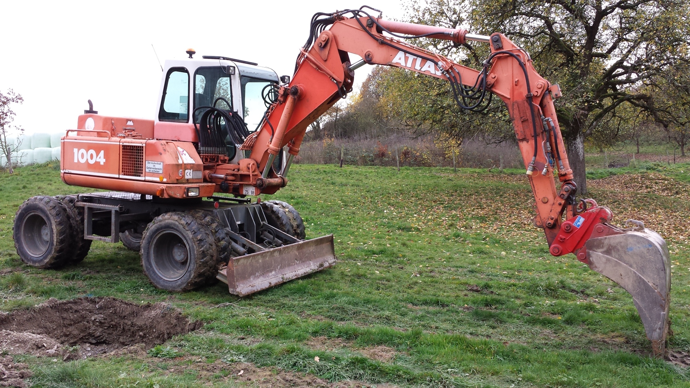

Hallo an alle Atlas-Fans,
hier mein Atlas 1004, Bj. 1997, 6500 h. Seit 2012 in meinem Besitz.
Technisch gut in Schuss, habe sehr viel instand gesetzt, nur optisch braucht er noch eine Generalüberholung :) !
Gruß aus dem Hunsrück, Markus...

Sehr schöner 1004er!
Was wurde alles instand gesetzt?

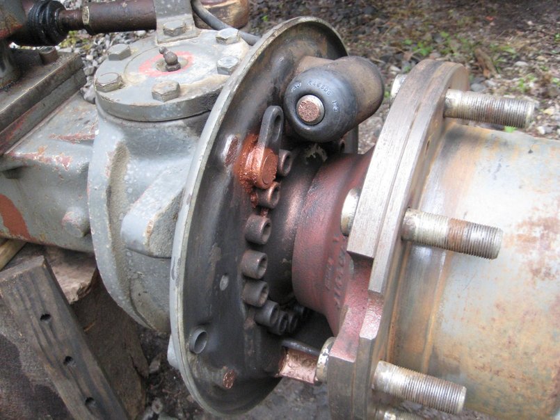

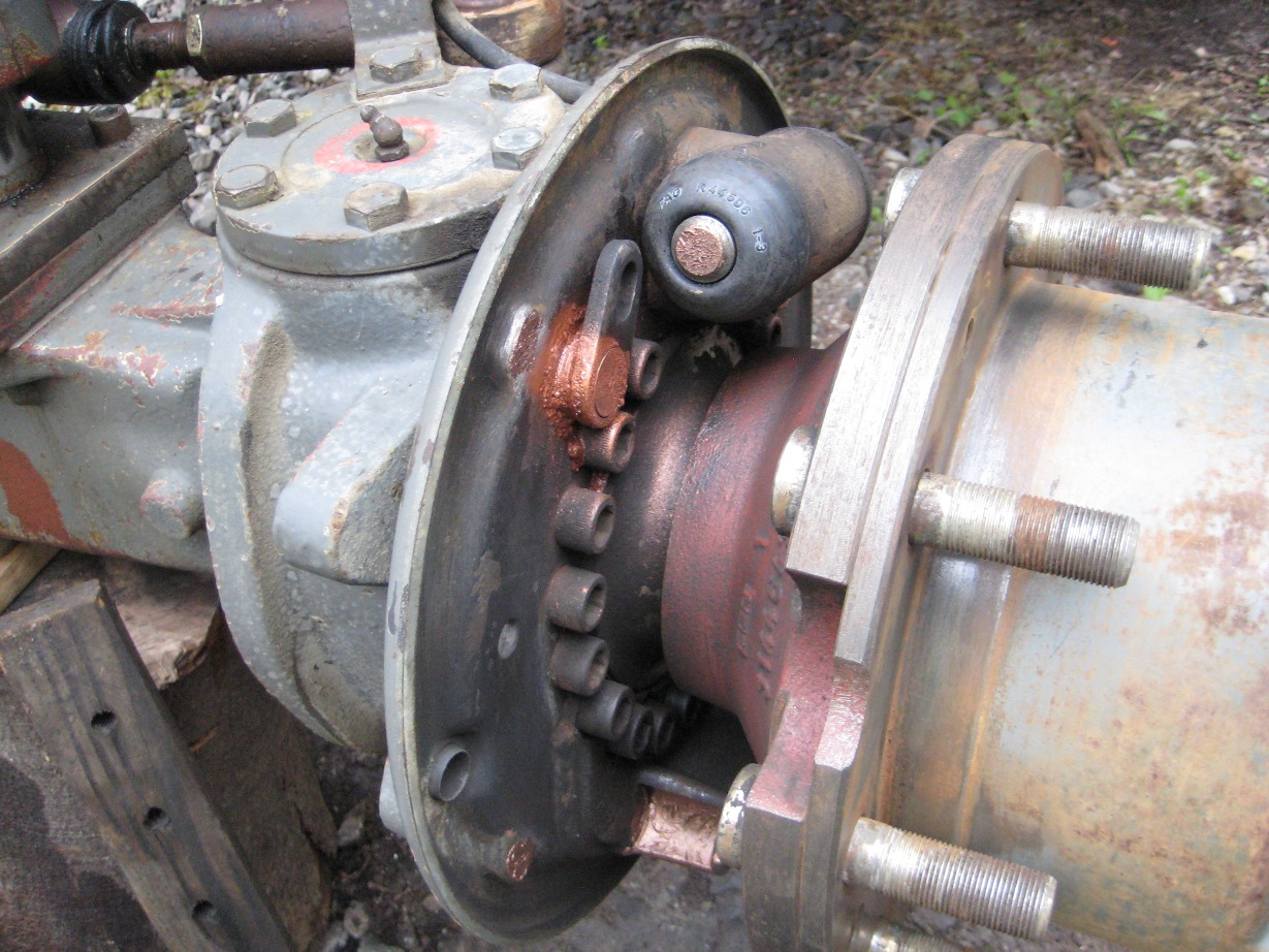

eine kleine Auflistung der Reparaturarbeiten an meinem guten Stück:
-Abdichtung Schwenkmotor, Simmerring erneuert

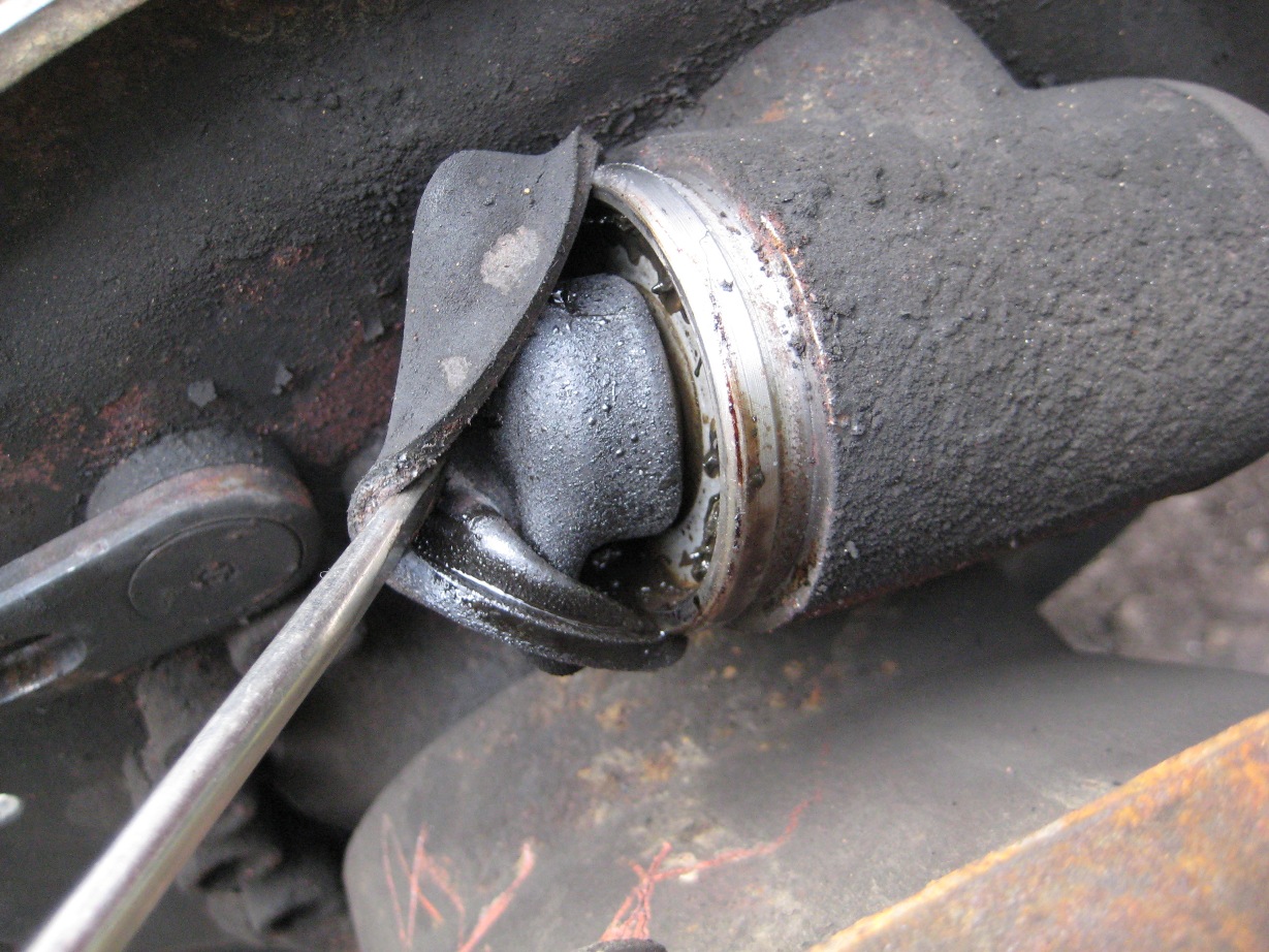

-Überholung Bremsanlage, alle Bremszylinder und Hauptbremszylinder mit Repsätzen überholt
-an beiden Joysticks die Vorsteuerventile ausgetauscht (sehr teuer, Stück 80 € x 8 :evil: )
-Abdichtung der Starrachse, Simmerringe der Radnabe/Achsschenkel ausgetauscht
-Motor überholt, beide Zahnriemen erneuert, diverse Abdichtarbeiten, Ventilspiel eingestellt und
komplette Motor-Inspektion vorgenommen
-Beleuchtung (teilweise) und Scheibenwischer waren ohne Funktion, dies instand gesetzt
-Gaszug, Spurstangen-Gelenk rechts, und diverse Hydraulikschläuche ausgetauscht...und...und...und...
...mal so das Grobe was mir auf Anhieb einfällt.

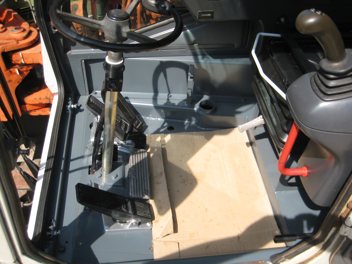

Darüber hinaus habe ich noch das komplette Führerhaus von innen saniert, entrostet neu lackiert und alles im inneren gründlichst gereinigt. Bisher leider die einziegste Tat bzgl. optischer Aufwertung :x !

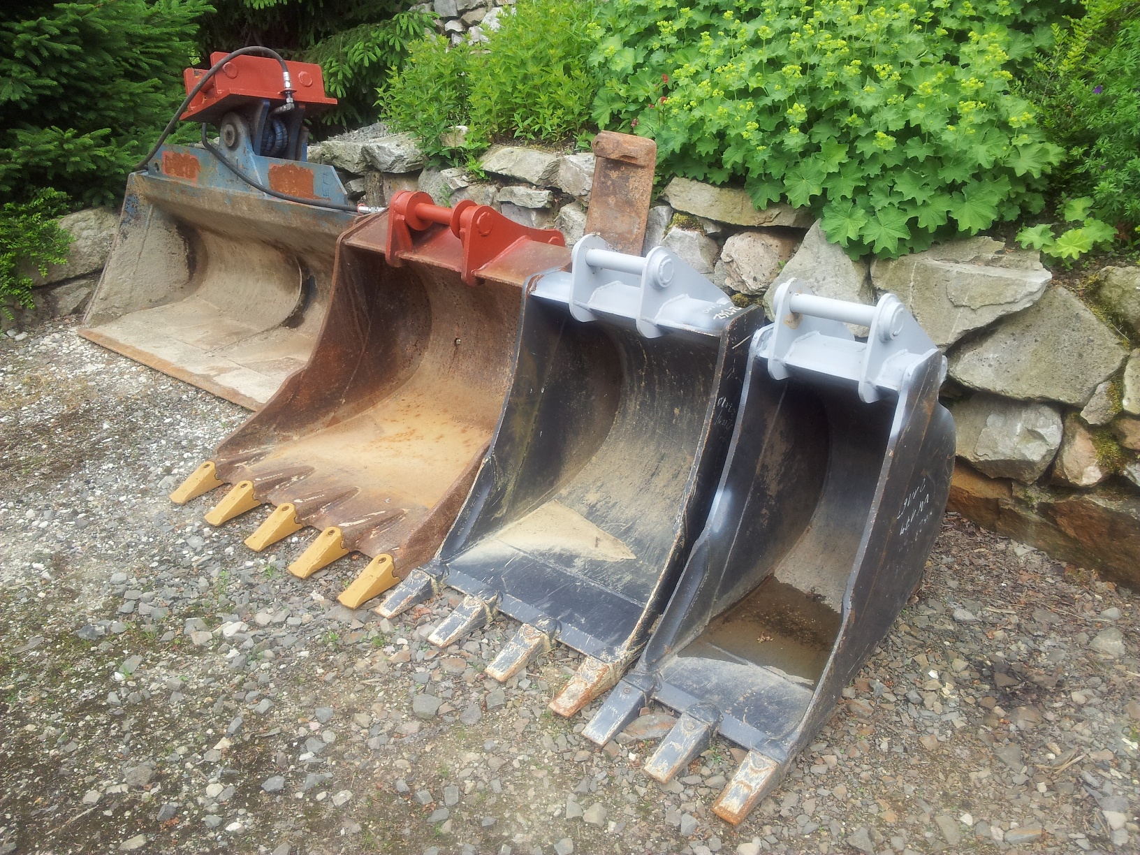

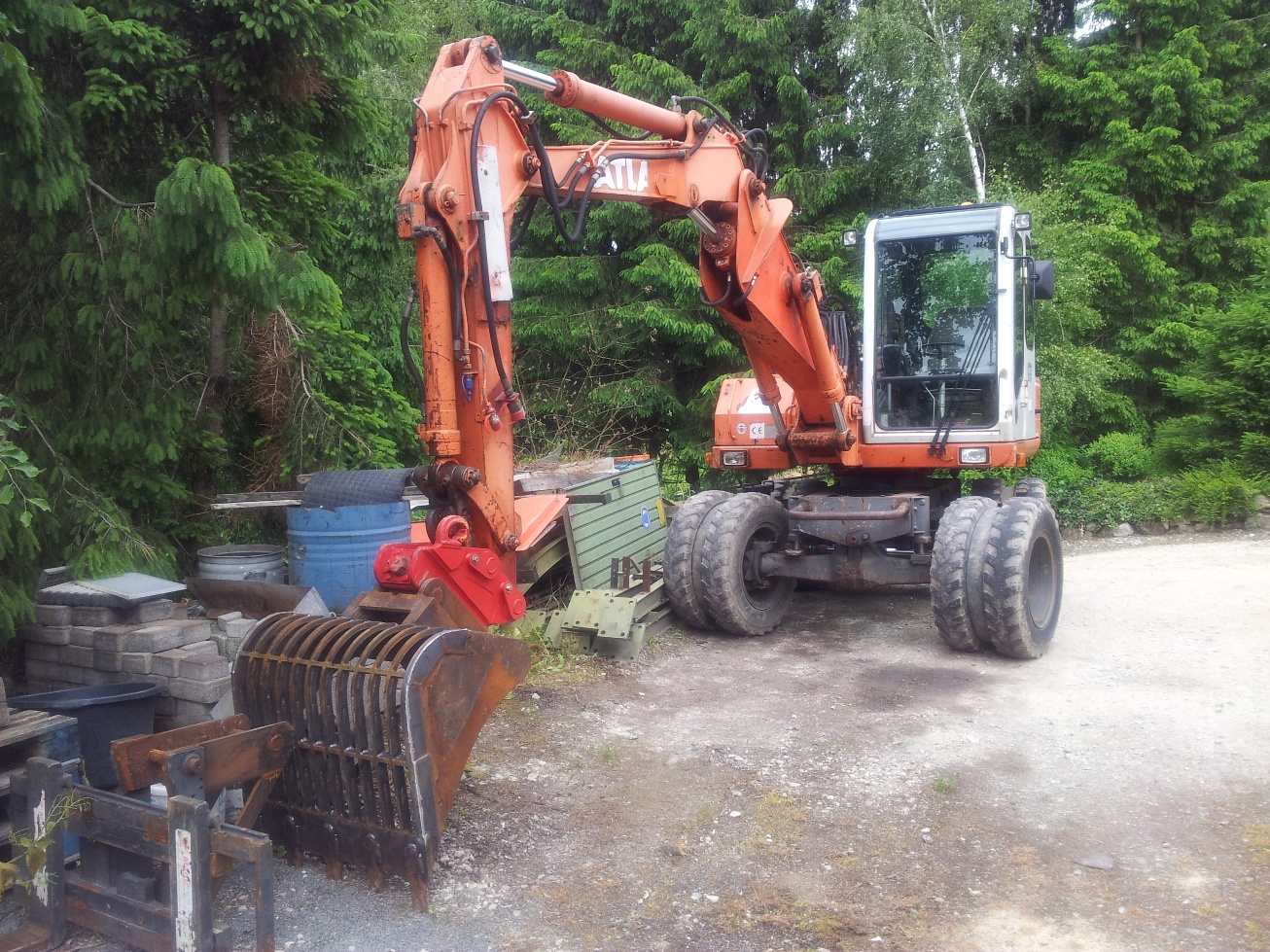

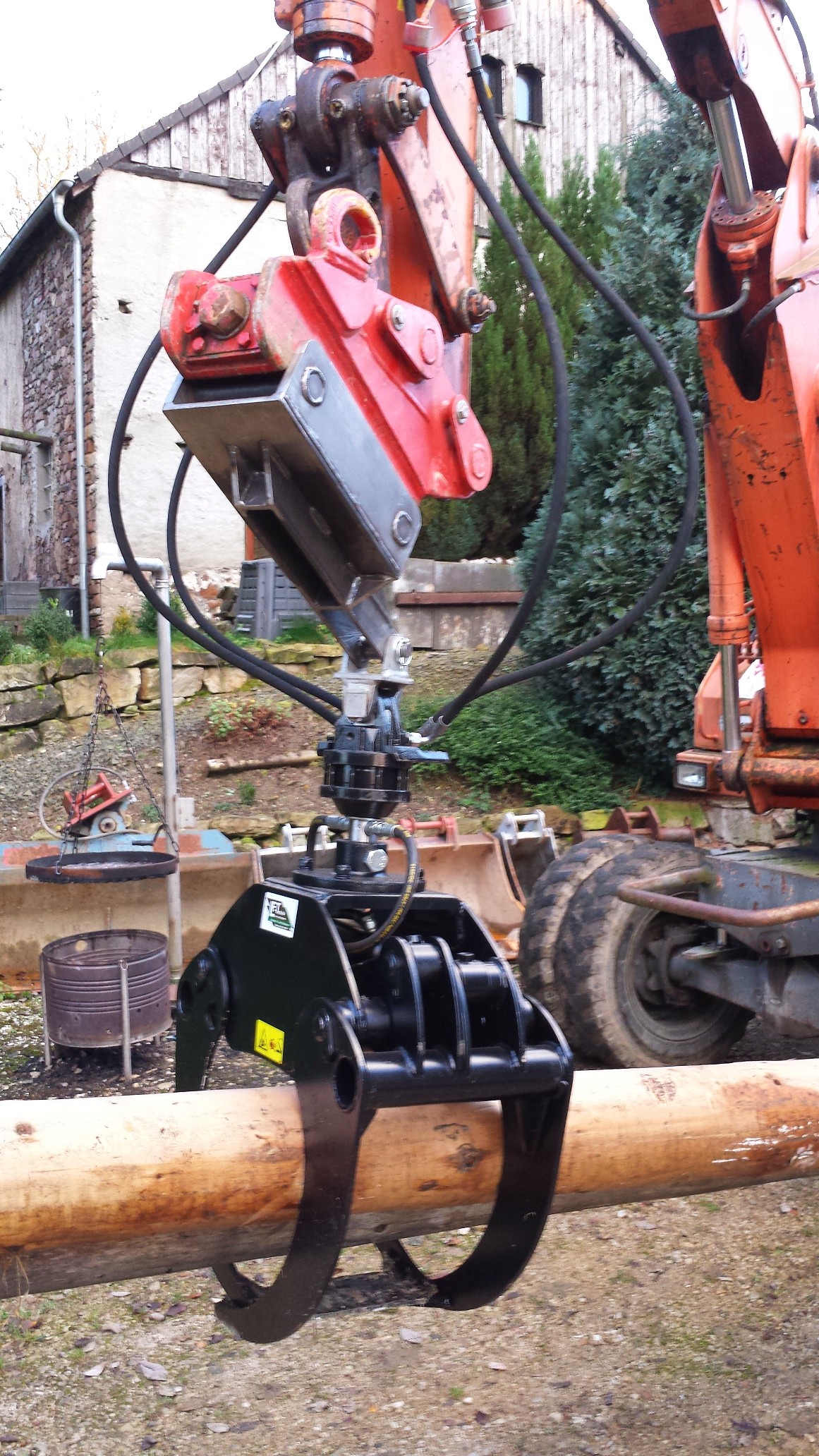

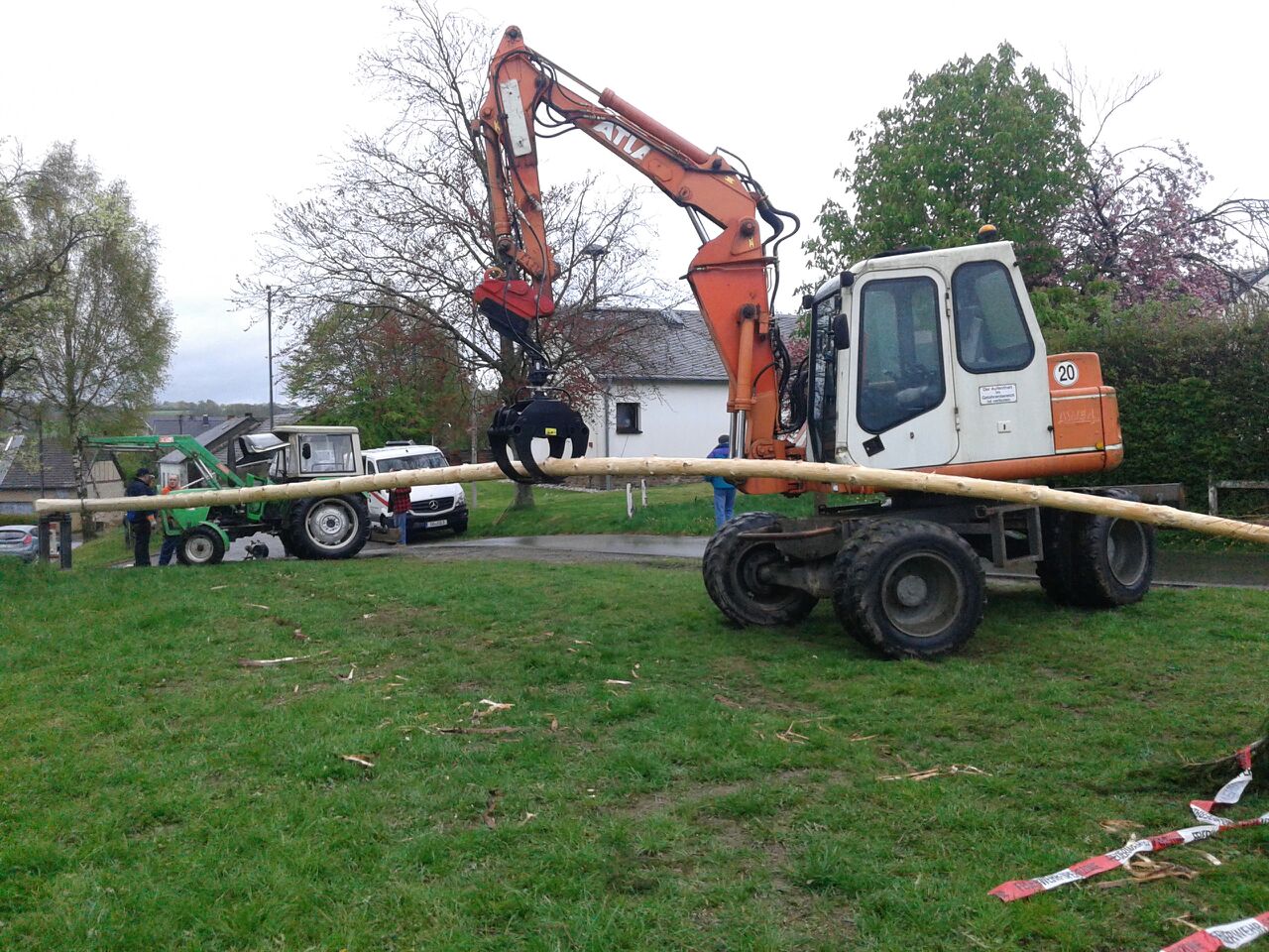

Den Bagger habe ich mit einem Leh-Schnellwechselsystem versehen und noch einiges an zusätzlichen Löffeln angeschafft. Beim Kauf war lediglich ein 80er Tieflöffel in ziemlich schlechten Zustand dabei, diesen habe ich als Sieblöffel umgebaut. Desweiteren habe ich noch eine Palettengabel und Holzgreifer angebaut.
Das nächste Projekt wird ein Holzspalter (Kranspalter) den ich mir als Bausatz anschaffe :) ;) .
Anbei noch ein paar Fotos...
Instandsetzung Bremsanlage
Renovierung Führerhaus innen...
Anbau Holzgreifer...
Die Löffelparade...
