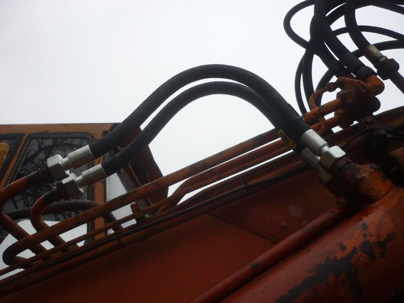

Hallo nun Habe ich folgennes problem wenn ich mein hauptarm heben möchte macht er es 2meter und dann ist ende dann block er richtg schlagartig. habe in beiden zylinder neue dichtungen eingbaut.und dann habe ich mal die leitungen getauscht vom den ventilen mit löffel und hubarm um die auszuschlissen und es ist immer noch was kann ich falsch gemacht haben.
Beiträge: 2455
Re: Hubzylinder 1602
Beitrag von Webmaster » So 12. Jan 2014, 14:07
Hast Du bei Deinem auch die vier Schläuche an den Zylindern selber ? Diese hast Du nicht vertauscht ?
Anbei ein Bild, welche ich meine.

Beitrag von Marcel » So 12. Jan 2014, 17:45
Ne die nicht unten an den ventilen.
Beiträge: 2455
Beitrag von Webmaster » So 12. Jan 2014, 20:29
Und die vier oben sind auch richtig angeschlossen ?
Du könntest jeweils immer nur einen Zylinder ansteuern und dann schauen, bei welchem Zylinder er den Fehler macht.
