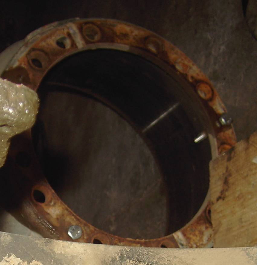

Hallo Marco,
kenne das Problem nur vom MAN. Da waren Gewinde in der Bremstrommel wo man Abdrückschrauben reindrehen konnte. Problem war allerdings, dass die Gewinde erst sauber gemacht werden mussten und das Gewinde musste nachgeschnitten werden. Achtung, könnte Feingewinde sein. Laut Ersatzteiliste ist die Baggerachse ähnlich aufgbaut wie beim MAN. Habe leider nur dieses schlechte Bild wo die Abdrückschrauben zu sehen sind.
Das Trabantengehäuse lies sich nach intensiver Behandlung der durchgehenden Radbolzen mit Kriechöl mittels eines scharfen Meisels relativ leicht trennen. Immer schön ringsherum in ganz kleinen Schritten lösen damit sich das Gehäuse nicht an den Radbolzen verkantet.
