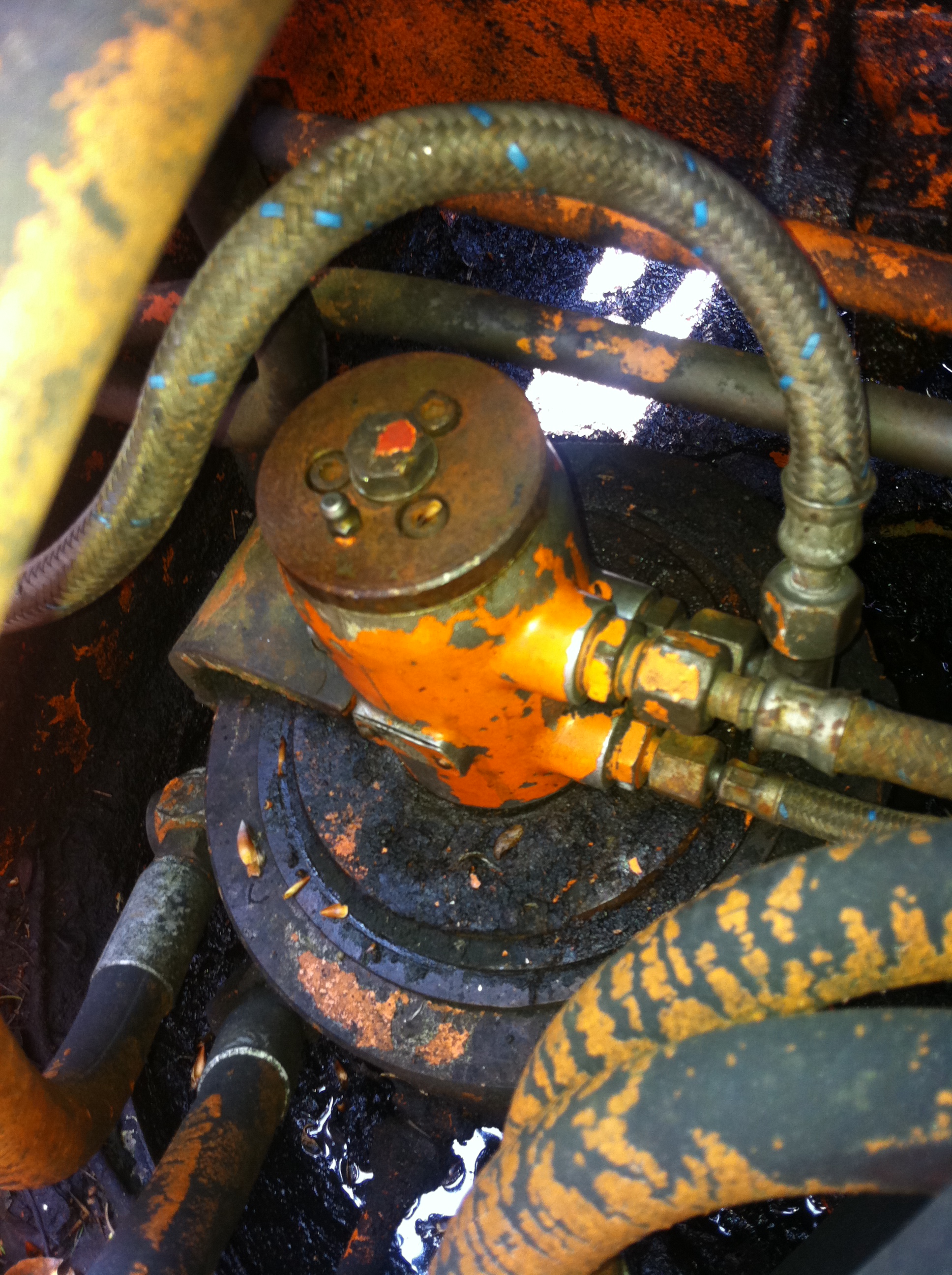

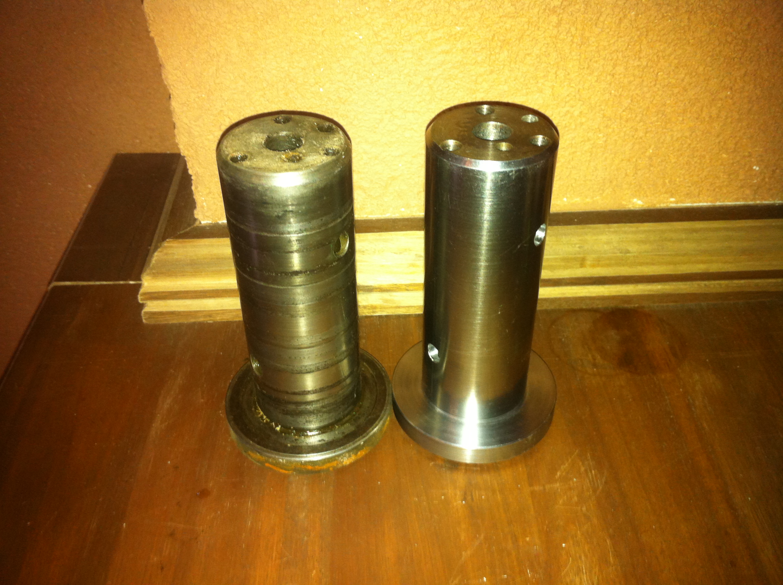

Hallo. Habe Probleme mit Eilgang gehabt und bei Hauptdrehanschluss hat ständig Lüft gepfiffen. Jetzt das Problem ist gelöst. Reine Hand Anfertigung der Welle für Lüftzuführung hat prima geklappt. Auf jeden fall besser als eine gebrauchte Teil suche, Neue ist immer besser :D :!: :idea: Der Preis lieg ca. 150€
Alt und Neue

Saubere Arbeit.
Da weiß ich ja wo ich hinmuß, wenn ich für meinen einen benötige :lol: .
