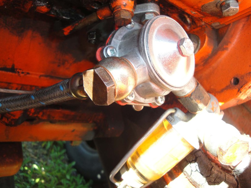

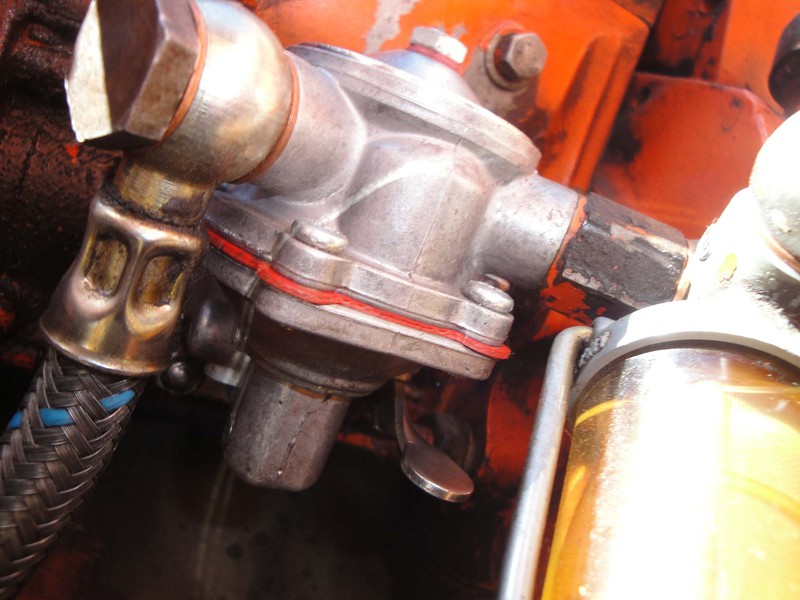

von der pumpe habe ich fotos gemacht, da ich die rechnung nicht greifbar habe und man auch keinen hersteller sieht. die pumpe wurde im fachhandel gekauft.

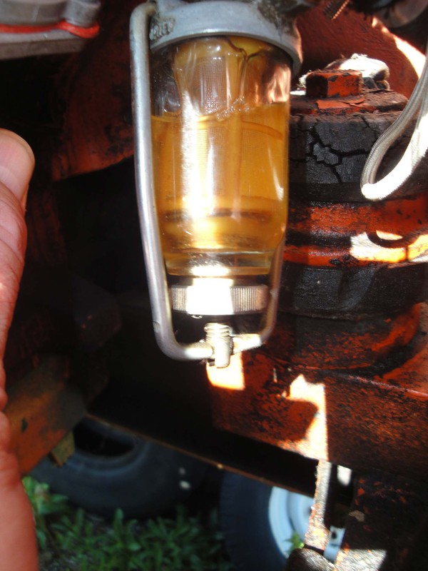

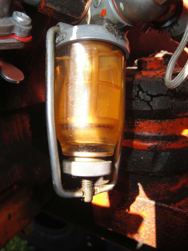

nun zur funktion der handpumpe: wenn ich gepumpt habe, ist das schnapsglas fast voll:
aber im moment, wenn ich pumpe, ist es nur noch halb voll. diesel fliesst aber minimal in den leitungsfilter, das sieht man. sobald ich aber mit pumpen aufhöre, füllt sich das glas wieder bis etwa 90%. die entlüftungsschraube an der esp (17er) ist offen, es kommen keime blasen und höchstens mal ein tropfen diesel, egal wie lange ich pumpe.
der bagger läuft nach einigem orgeln an, rumpelt aber wegen dieselmangel rum und ich muss mit dem gas spielen, wie bei alten autos, wo der choke kaputt ist. irgendwann kommt er dann aber. nach ein paar minuten startet er auch wieder ganz normal und sofort. ich werde jetzt mal morgen testen, ob er auch wieder stottert oder gleich anspringt.

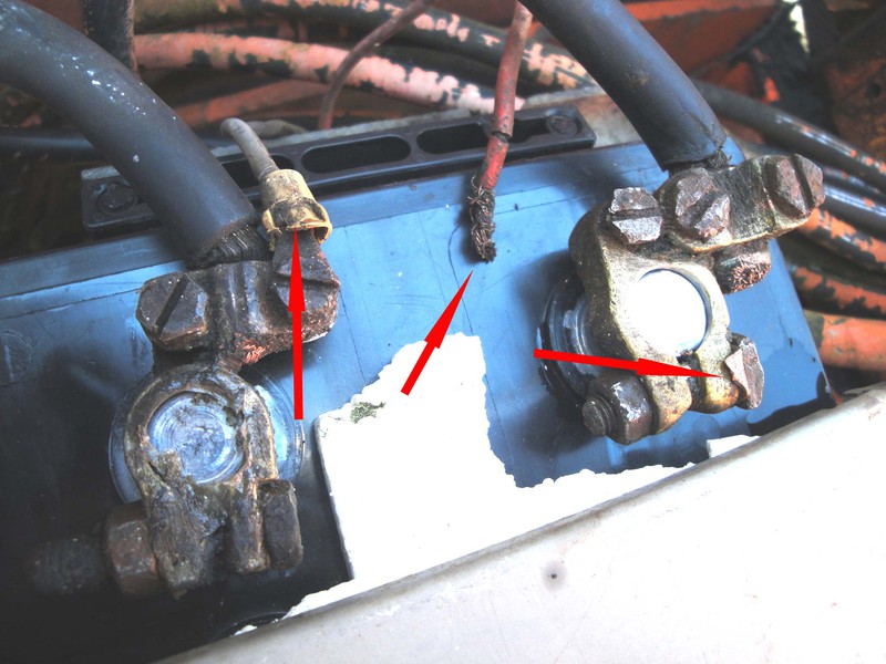

eine neue batterie habe ich auch eingebaut und beim pole anschliessen ein + kabel entdeckt, das nicht angeschlossen ist. habe ich das beim ausbau abgerissen? ich weiss es nicht, es ist mir nix aufgefallen. der bagger läuft ja. weiss jemand, wofür die beiden (+ und -) sind? das massekabel ist ja noch dran. (linker pfeil)

Das Schauglas ist auch richtig dicht ? Nicht daß darüber Luft reinkommt. Evtl.mal den Vorfilter ausbauen und Leitung direkt an die Förderpumpe anschließen.
Du kannst auch mal den Rücklauf in einem vollen Kanister mit Diesel eintauchen und dann nochmal probieren, ob es besser wird.

Bezüglich Deinen Kabel an der Batterie kann ich Dir leider nicht weiterhelfen. Wer weiß, was damit gemacht wurde. Vielleicht wurde mal ein Arbeitsscheinwerfer nachgerüstet oder ist für die Standheizung (sollte er eine haben). Am besten mal verfolgen, wo das rote Kabel hingeht.

nein, die anderen leitungen sind nicht neu. wo genau sitzt das überströmventil und wie sieht das aus?
ich bin immer noch irgendwie der meinung, dass es die handförderpumpe ist, denn ich kann damit nicht entlüften. sollte eine leitung von der handpumpe zur esp undicht sein, würde es doch diesel rausdrücken bei einer intakten handpumpe. aber ich kann ja nicht mal druck mit der pumpe aufbauen.

Glaub bei der Pumpe muß der Stößel von der Nockenwelle in einer bestimmten Stellung stehen, daß man richtig pumpen kann. Dreh den Motor mal kurz durch und probier, ob es besser wird. Wenn nicht, dann würd ich vielleicht doch nochmal ne Förderpumpe probieren, nicht daß der Druck dann doch deswegen abhaut.
