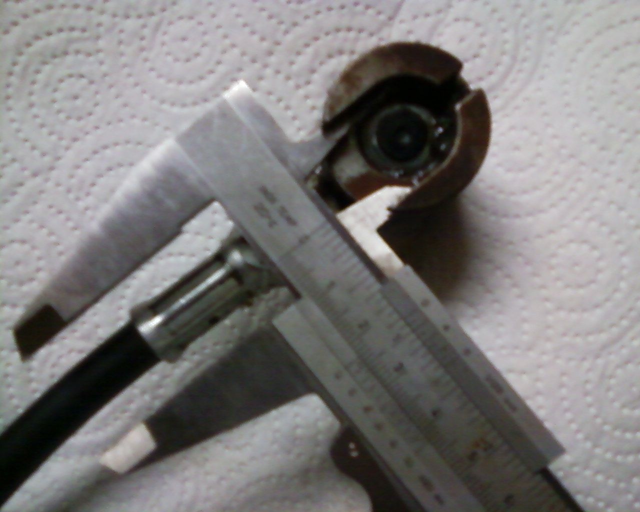

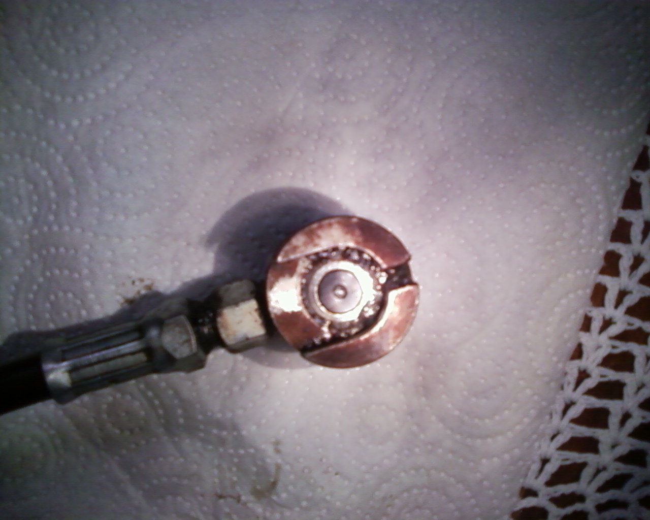

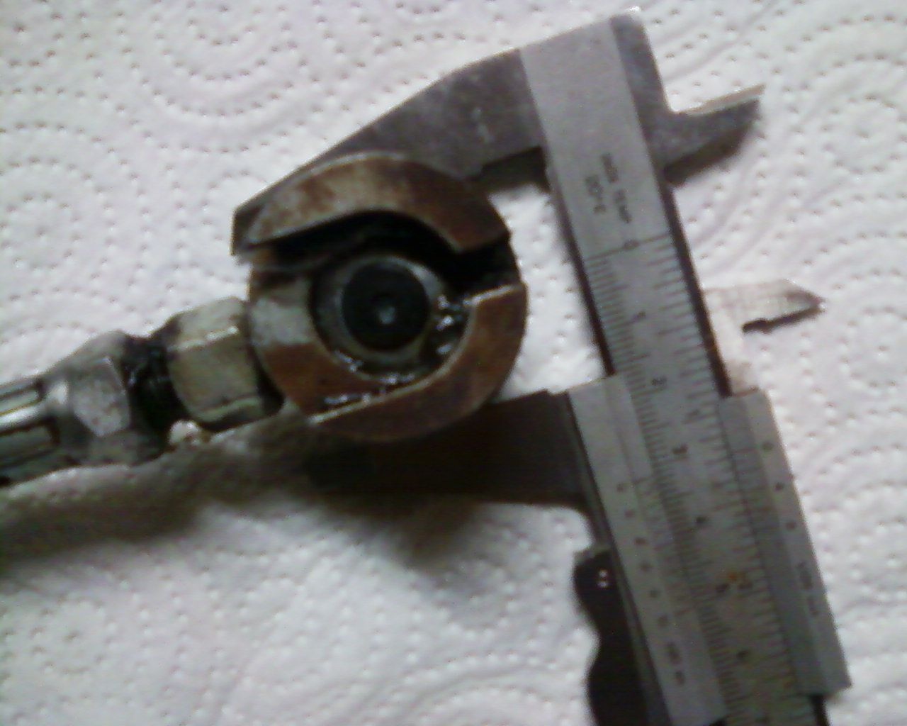

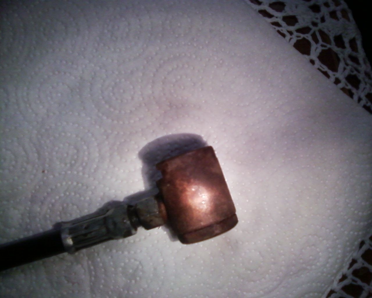

Ein Bekannter hat mir vorhin noch schnell ein paar Bilder gemacht.
Der Außendurchmesser beträgt ca. 31mm.
Der Innendurchmesser beträgt ca. 23mm.
Anbei noch die Bilder.
