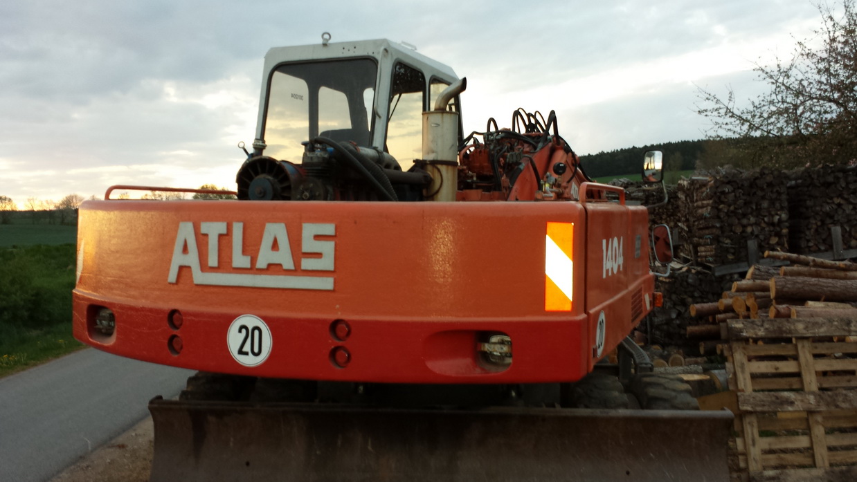

Wer kennt das nicht: Es wär schön, wenn das Heckgewicht mal "kurz" weg wäre um Reparaturen auszuführen. In meinem Fall das Erneuern vom Wellendichtring der Kurbelwelle auf der Riemenseite beim Deutz Motor.
So ging es los

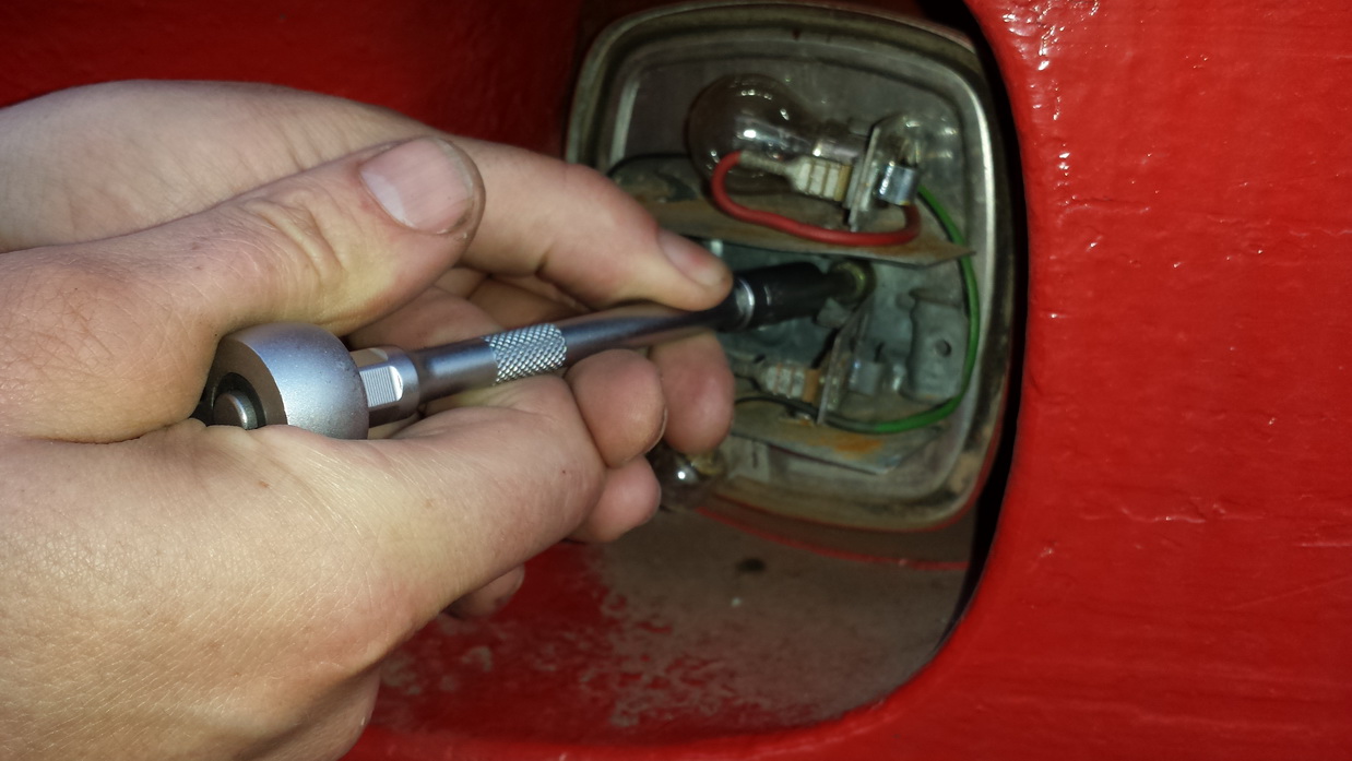

Abmontieren der Beleuchtung
Beleuchtung abmontieren

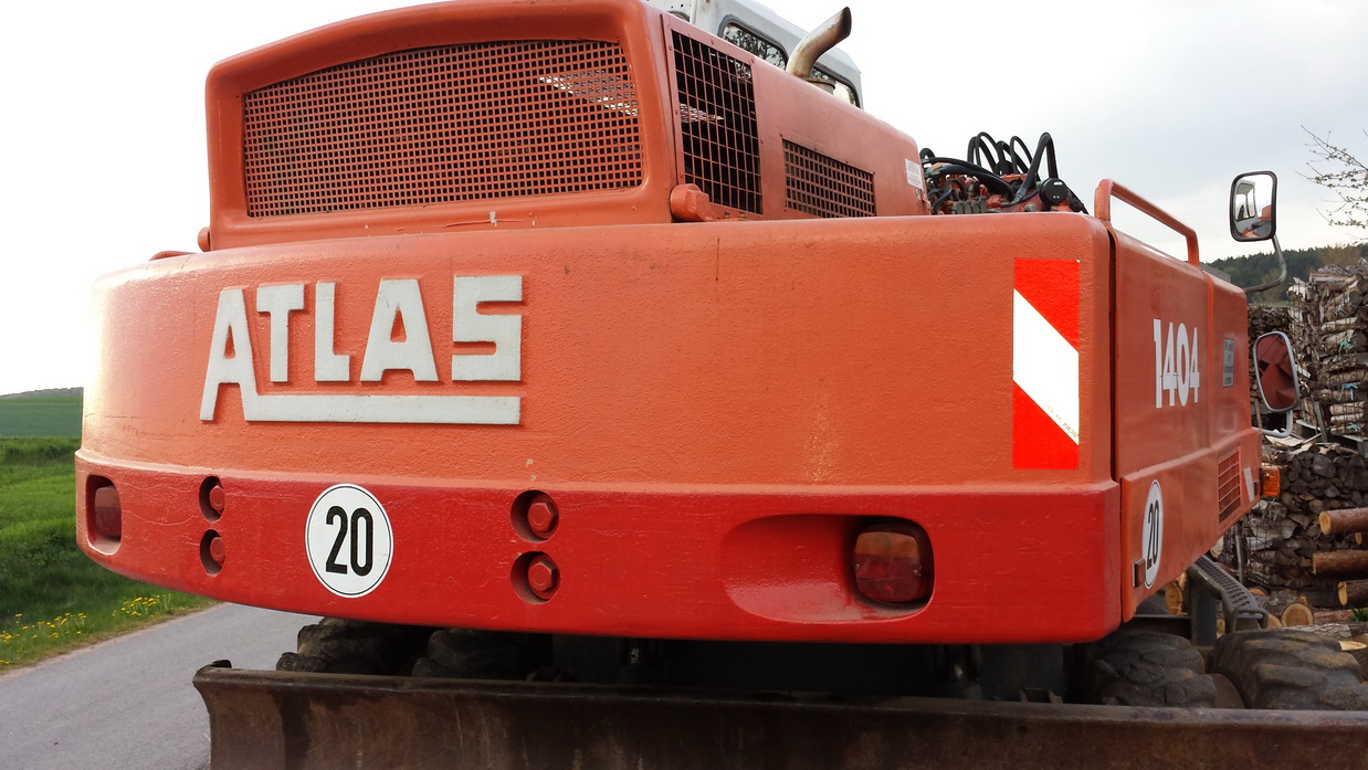

Motorhaube demontiert

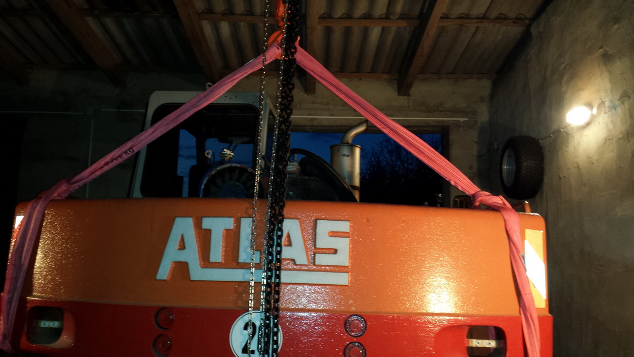

Jetzt entweder einen Kran haben - oder einen Stahlträger suchen, der etwa 4 Tonnen hält.
Bei der zweiten Variante ist eine Flaschenzug erforderlich (habe mir einen mit 5 Tonnen Zugkraft gekauft).

Nachdem die Rundschlingen fachgerecht angeschlagen sind heißt es jetzt ordentlich kurbeln, bis auf den Bändern leicht Spannung vorliegt.
Nun die Schrauben lösen.

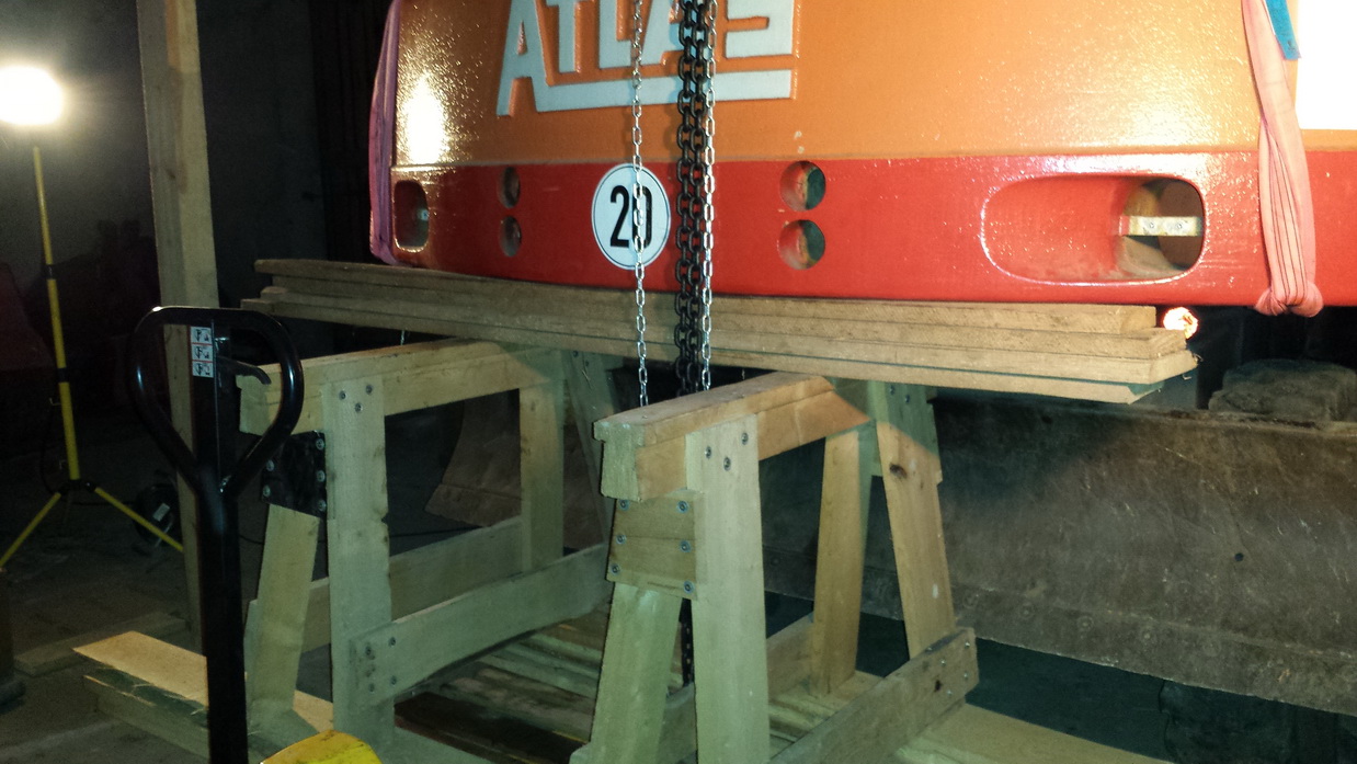

Leider hat das Gewicht den Drang sich nach hinten zu neigen, was beim wegfahren stört.
Somit wurde nochmals mit einer Palette und Hubwagen untergebaut um dies auszugleichen.
Ausbalancieren des Gewichts

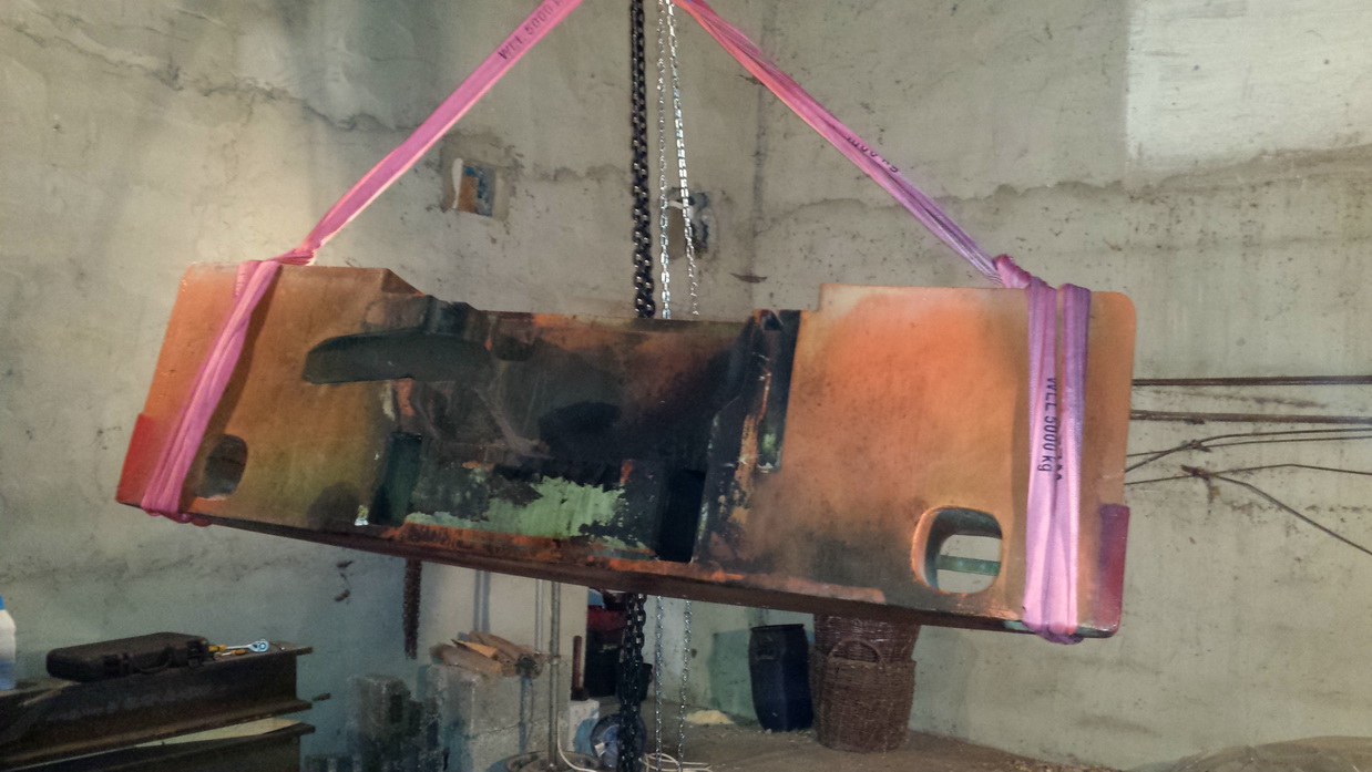

Jetzt sollte eine Person links und eine rechts beobachten, ob alles gerade ist und Spiel hat.
Nun wird ein gefühlvoller Fahrer benötigt um den Bagger vom Gewicht wegzufahren. Selbstverständlich sollte sich kein Arbeitswerkzeug mehr am Arm befinden.
Sollte etwas haken, muss hier ausgeglichen werden.
Gewicht abgenommen

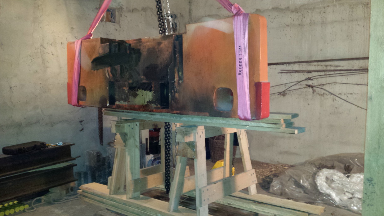

Geschafft. Es ging alles gut. Das Gewicht wird nun zu Boden gelassen.
Ablassen des Gewichts

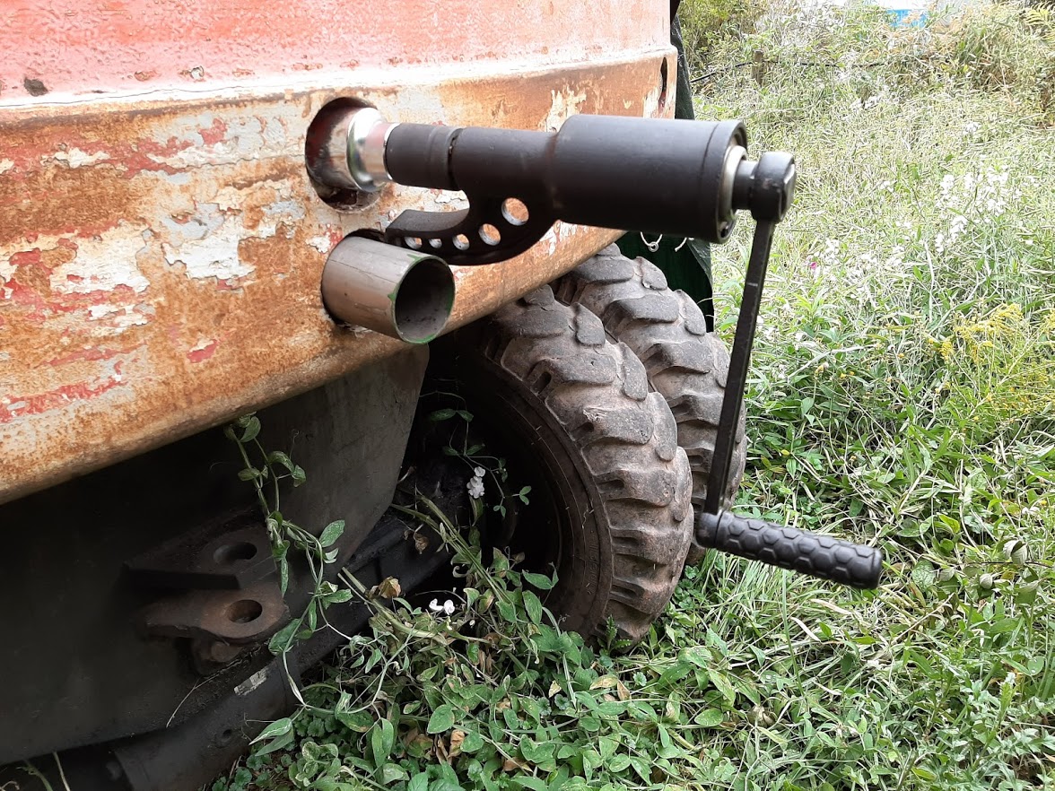

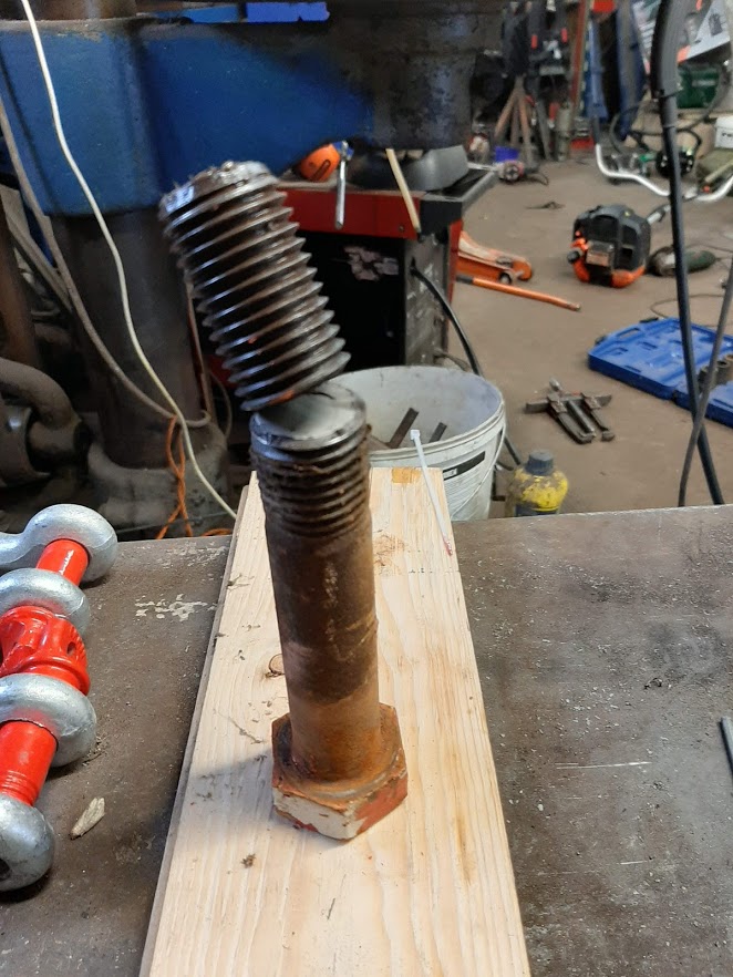

habe jetzt auch begonnen die Schrauben vom Heckgewicht zu lösen. Zum Glück waren die Schrauben schon mal ab und gut eingefettet so dass diese leicht zu lösen waren. Leider muss der Halter des Gewichts auf der einen Seite kräftig verbogen sein was einer Schraube das Leben gekostet hat.
Die Schraube wurde nicht abgedreht sondern ist durch das Biegemoment eingerissen. Die Bruchstelle ist rostfrei, von daher kein alter Schaden.
@Stefan du bist mir hoffentlich nicht böse dass ich mich an deine Beiträge anhänge, passt irgendwie dazu.
