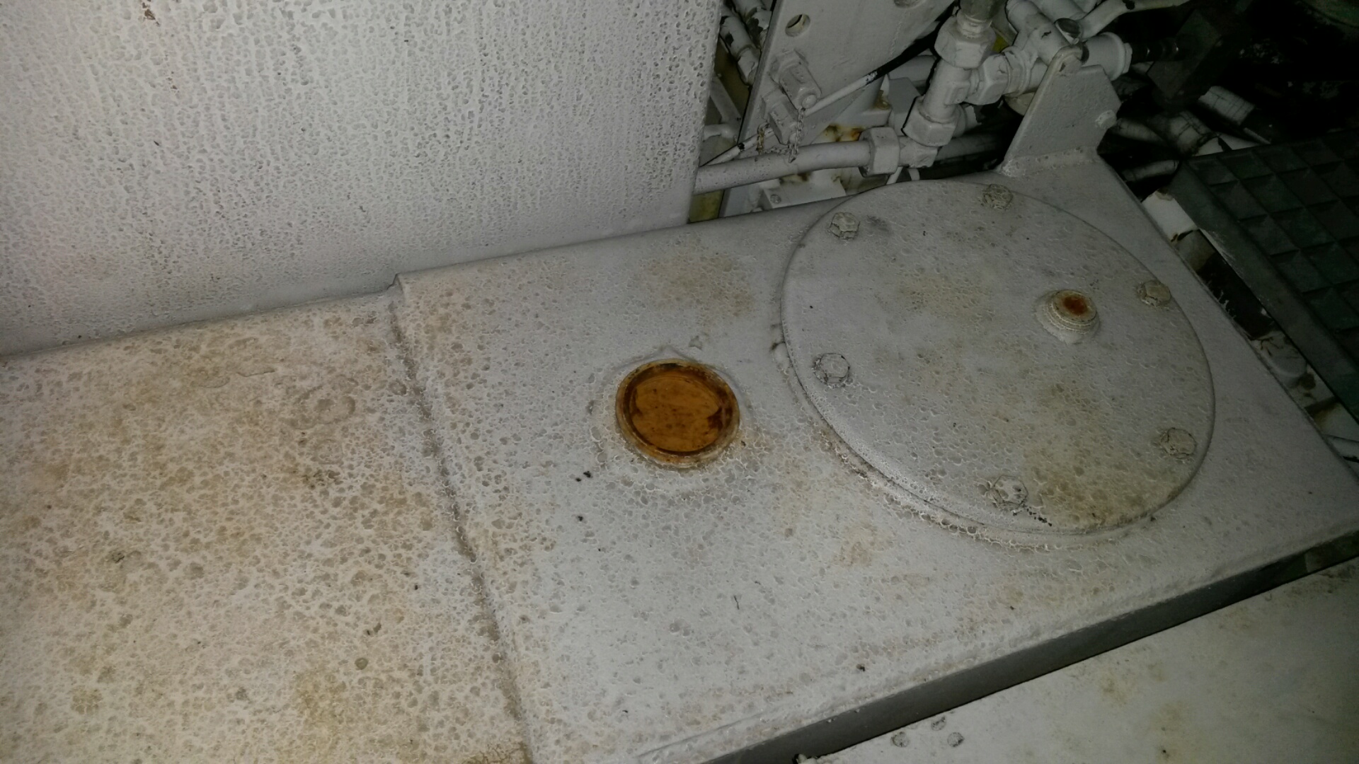

An meinem Bagger am Hydrauliköltank sind zwei Deckel angeschweisst oder gelötet, die finde ich in keinem Ersatzteil Katalog. Siehe Bilder. Weiss jemand was genau das für Deckel sind? Sieht aus wie ein Deckel von einem Ölfass.
Da ich demnächst mein Hydrauliköl wechseln will würde ich mir auch die Deckel mal ansehen und tauschen. Gerade der obere ist schon sehr verrostet weil immer Wasser drin steht.
Bin nur nicht sicher ob ich das wirklich machen sollte. Schließlich ist ja bisher alles dicht.
Jemand schon mal sowas gehabt?
LG Richi

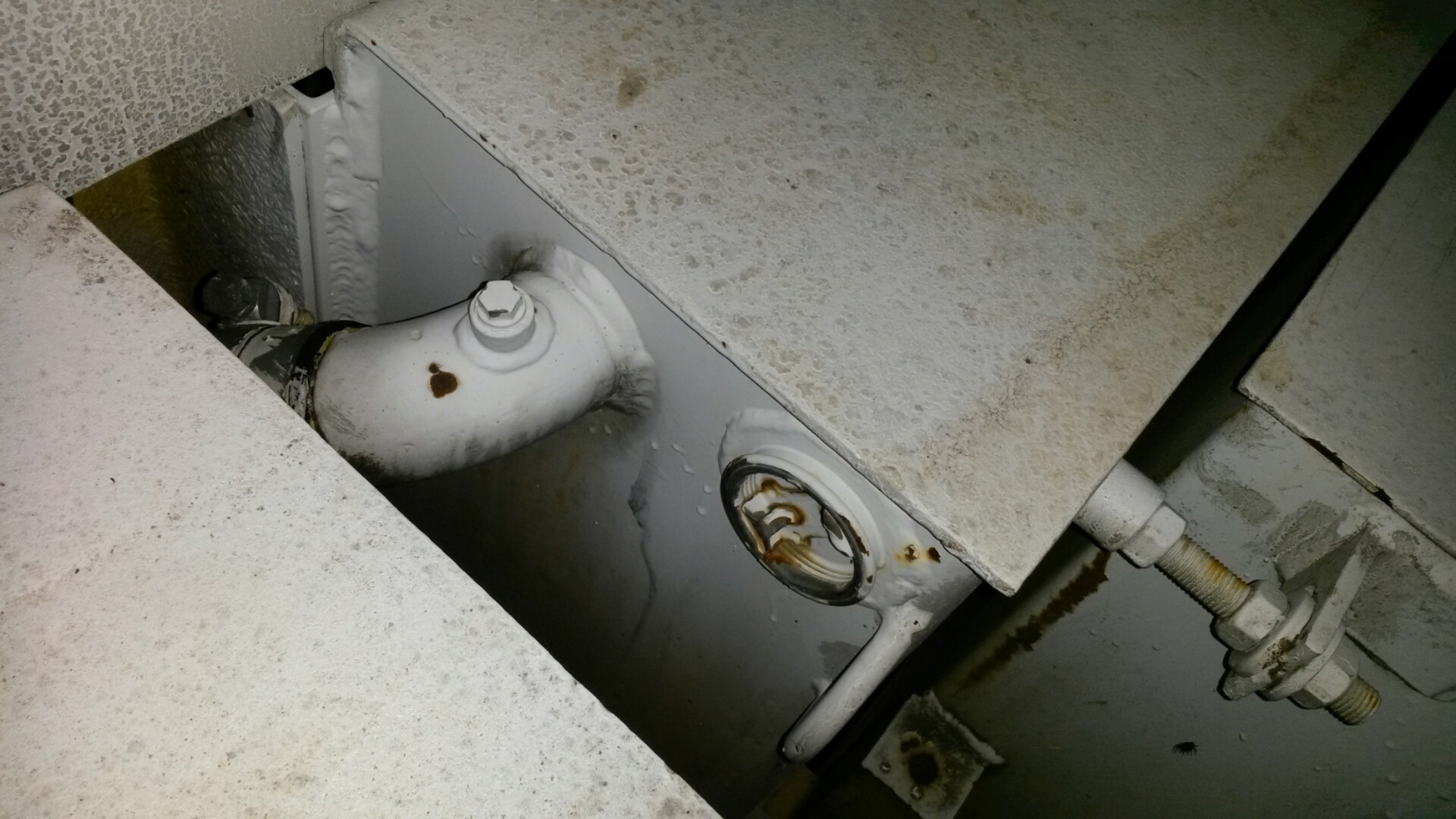

Noch ein Foto

Kann man den Deckel selber öffen oder ist der mit verschweißt ?
Wenn verschweißt, würde ich erstmal gar nichts machen. Ist manchmal besser so :lol:

Denke der Deckel ist nur eingeschraubt. Aber der an der Oberseite sieht schon etwas angegammelt aus. War halt am überlegen, ob ich die wechseln sollte, wenn ich jetzt eh das Hydrauliköl tausche. Nicht dass es irgendwann undicht werden
Der Tank hat ja schließlich den Vorspann Druck. Oder
Aber ich habe das Gefühl, dass jemand das nachträglich angebaut hat, oder hat das jemand schon mal gesehen?

In der ET Liste, sind solche Deckel nicht eingezeichnet. Ich selber habs so auch noch nicht gesehen. Könnte sein, daß da ein anderer Tank mal eingebaut wurde es mal geändert wurde.
Ja, der Tank hat nen Vorspanndruck.
Wie willst das dann abändern ?

Ich denke, ich werde mal den seitlichen Deckel versuchen, herauszudrehen. Der sieht mir am besten aus.
Dann kann ich ausprobieren, ob das ein ganz normaler Deckel von einem Ölfass ist. Wenn das so wäre, dann würde ich auch den oberen versuchen zu tauschen.

Für mich sieht es so aus wie ein Ölfaßdeckel.
Ich hoffe, er geht auf :!:
