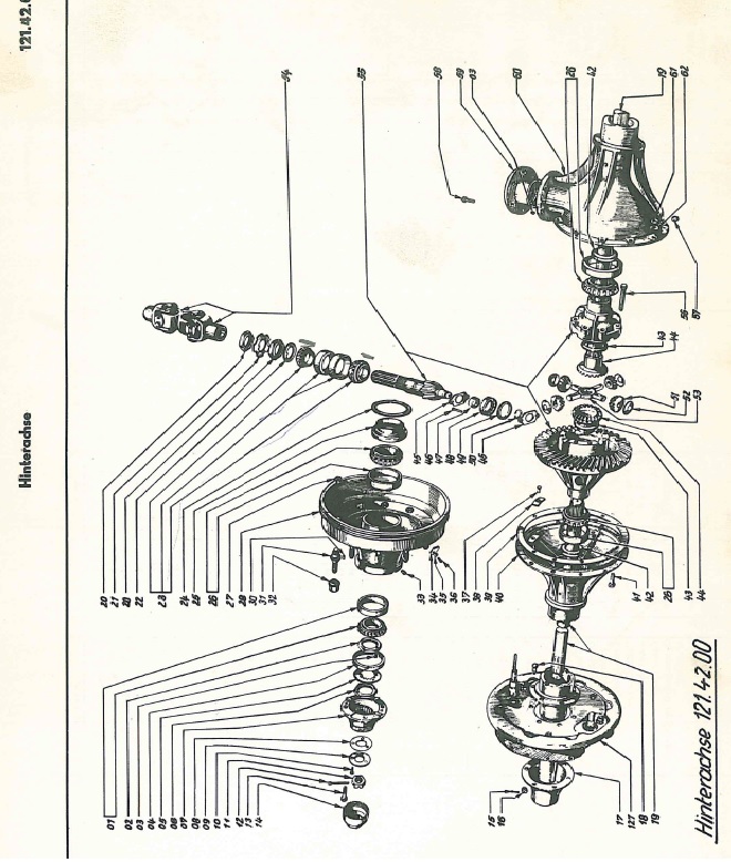

Hab da mal ein Bild
- Dateianhänge
- Meinst du Pos. 55 mit Steckwelle
- ab 1200 achse.jpg (170.46 KiB) 12208 mal betrachtet
Re: Atlas AB 1200 Antriebsachse
Du glaub ich meinst die Nr 35 aufm Bild oder ? Da wo der Flansch für die Gelenkwelle drauf kommt.
Die Steckachsen sind jeweils an den Rädern. Auf dem Bild Nr 19. Der Deckel ist die Nr 19. Wie es bei der Achse aussieht, ist da im Deckel ne Verzahnung. Diese mal beidseitig kontrollieren und mal die Wellen Nr 19 auch anschauen. Im schlimmsten Fall hats im Differential was zerlegt.

ich hab die nr.55 gemeint auf der Zeichnung da kommt doch dann die Gelenkwelle dran.
und die Fehlt auch.
okay also kann sich die Nr.55 trotzdem drehen obwohl die achse einen schaden hat?
Ja genau 55, hab auf meinem Handy 35 gelesen
Die könnte sich trotzdem drehen.
