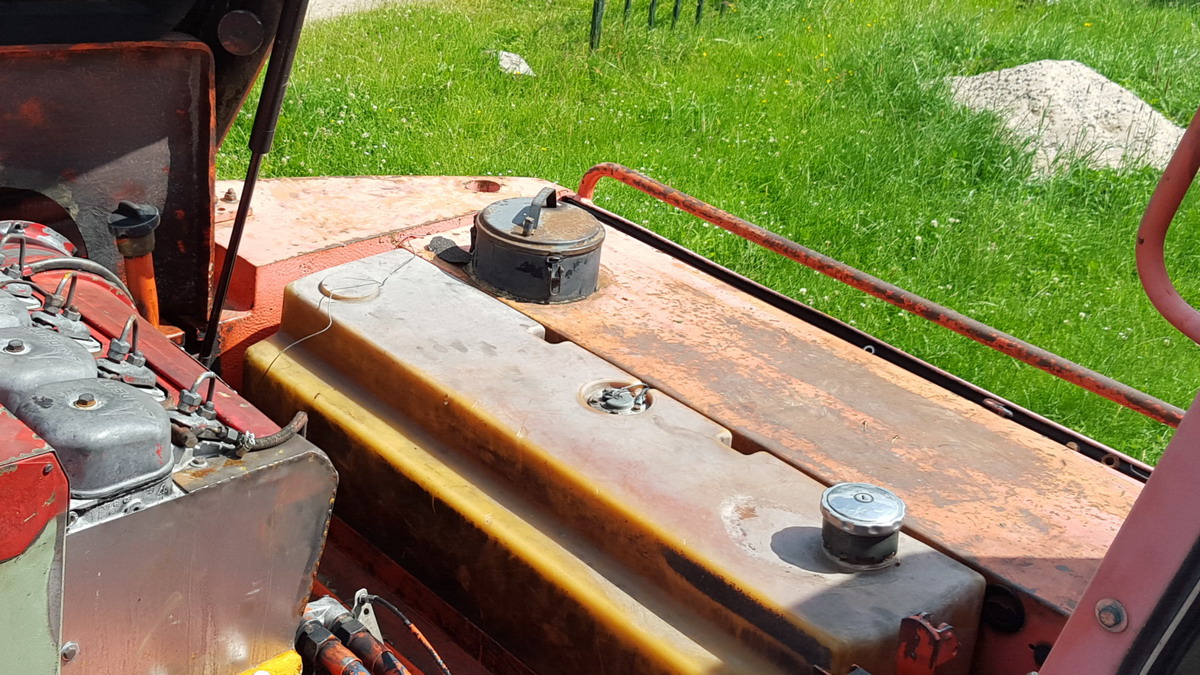

Beitrag von Jochen » Di 23. Jun 2015, 00:37
Eine Pumpe vielleicht? Zum eigenständigen Betanken aus einem Fass?
Beiträge: 2456
Re: 1404 Bj.'94 - Was ist das auf dem Tank?
Beitrag von Webmaster » Di 23. Jun 2015, 18:38
Könntest Du mal ein Bild von oben machen ?
Ich kann es nicht richtig erkennen.
Beitrag von Jochen » Di 23. Jun 2015, 18:51
Kann ich nicht. Hab den Bagger zwar gekauft, aber noch nicht erhalten. Das sind die Bilder vom Verkäufer.

atlasspezi
Beiträge: 36
Beitrag von atlasspezi » Sa 27. Jun 2015, 23:30
moin
könnte ne zentralschmieranlage sein, der fettpott davon....;-)
Jochen
Beiträge: 212
Wohnort: bei Flensburg
Beitrag von Jochen » So 28. Jun 2015, 13:27
Könnte theoretisch sein. Allerdings habe ich noch mehr Bilder von dem Bagger und es befinden sich keine Fett-Leitungen an den Schmiernippeln.
Morgen soll der Bagger kommen. Dann gibt's die Auflösung.

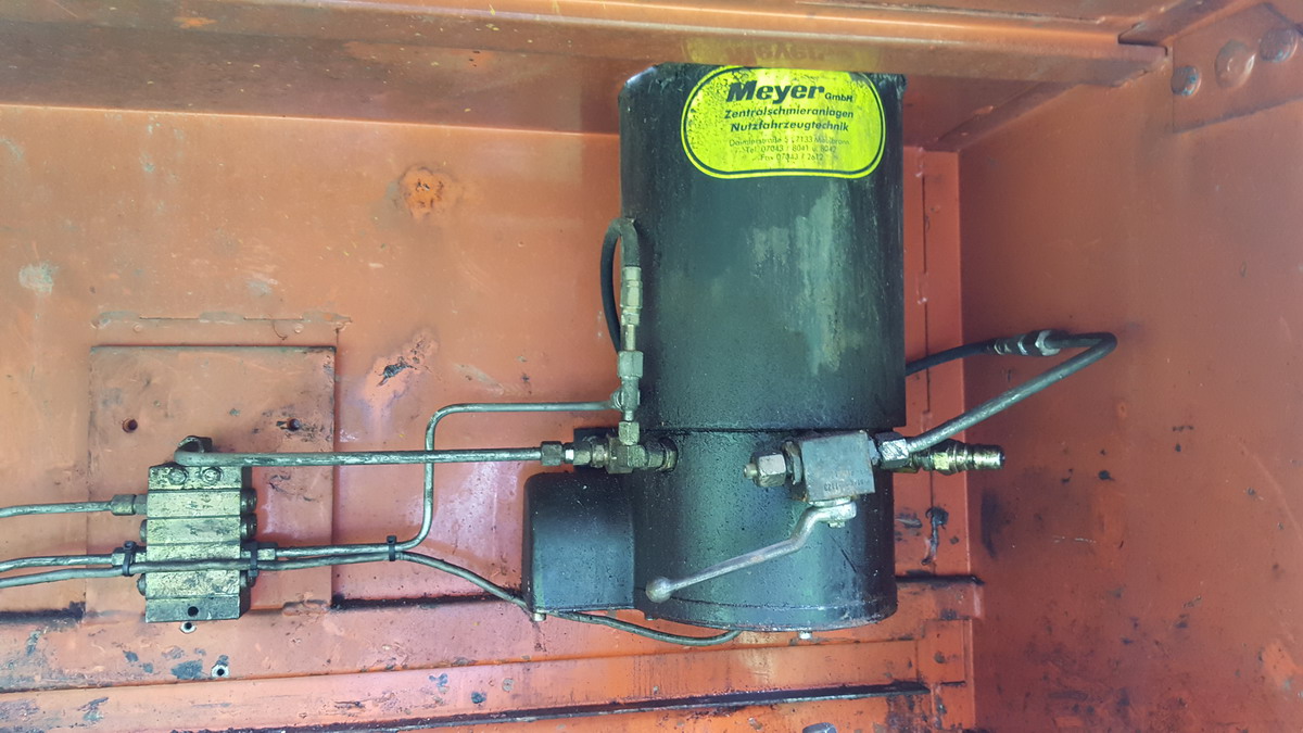

Atlasspezi hat Recht! Es handelt sich tatsächlich um einen Fettpott! Der Vorbesitzer hat allerdings die Leitungen entfernt und normale Fettnippel eingedreht. Ich kann mir vorstellen, dass die Verhäältnismäßigkeit unbefriedigend war. Während der hauptarm unten recht viel Fett benötigt, benötigt das hintere Ende des für den Löffelstiel zuständigen Hydraulikstempels so gut wie kein Fett. Und wenn dann alle Stellen gleich ihr "Fett weg kriegen", dann quillt das stellenweise ganz schön raus und gibt eine Sauerei!
Hier ein paar Fotos:
Jochen
Beiträge: 212
Beitrag von Jochen » Mo 29. Jun 2015, 18:48
Hm, keine Ahnung, warum nur die Hälfte der Bilder zu sehen sind. Das untere Bild zeigt eigentlich den Fettpott bei geöffneter Klappe. Größe eigentlich 1200x675 Pixel. Also nix großes. Aber zumindest bei mir sind die Bilder nur halb drauf :( Auch das obere Bild. Es zeigt eigentlich noch mehr und geht bis an die Kabine ran.
