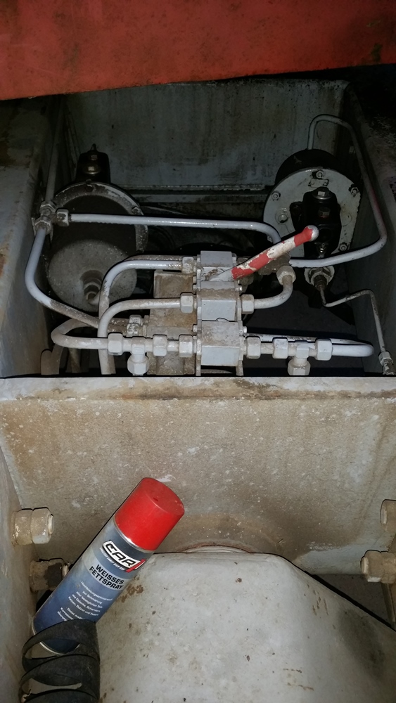

eine Frage zur Achsaretierung, kann mir jemand sagen ob hier die Fahrstufe oder die Arbeitsstufe geschaltet ist? Der vordere Hebel fehlt bereits, was macht dieser?
Gruß Sebastian

Sind da bei Dir 3 Kugelhähne verbaut ?
Der hinterste ist normalerweise für die Pendelachse. Wenn der Hebel nach rechts schaut, dann ist diese immer frei beweglich. Wenn er nach links schaut, dann sperrt diese, sobald Du das Bremspedal betätigst.

ja es sind 3 Ventile, die beiden hinteren werden durch einen Hebel geschaltet das vordere separat, da fehlt der Hebel, muss ich noch neu besorgen

Das vordere war immer für die Lenkung beim abschleppen zuständig, d.h. wenn man die Abschleppdeichsel angehängt hat und den Hebel nach rechts gestellt hat, konnte man den Bagger ziehen, wie einen Anhänger.
