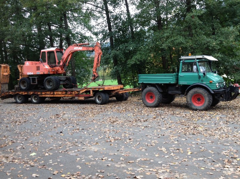

Hallo Daniel,
schöner Bagger, aber ich finde mit dem "Moggele" auch ein super Gespann. Wobei wohl auch ehr flachlandtauglich in der heute recht hecktischen Zeit.
Wieviel Betriebstunden hat der Bagger? Sieht noch recht fit aus.
Grüße
Chris

Den Mog setze ich hauptsächlich im Wald zum Holzziehen und Häckseln ein.
Flachland sieht er eigentlich weniger.

ich selber habe einen 1304 Bj 1992, welchen ich hin und wieder mit einem 150 PS Schlepper auf dem 3 Achs Tieflader transportiere. Dieser hat aber an den Steigungen schon gut zu tun. ;)

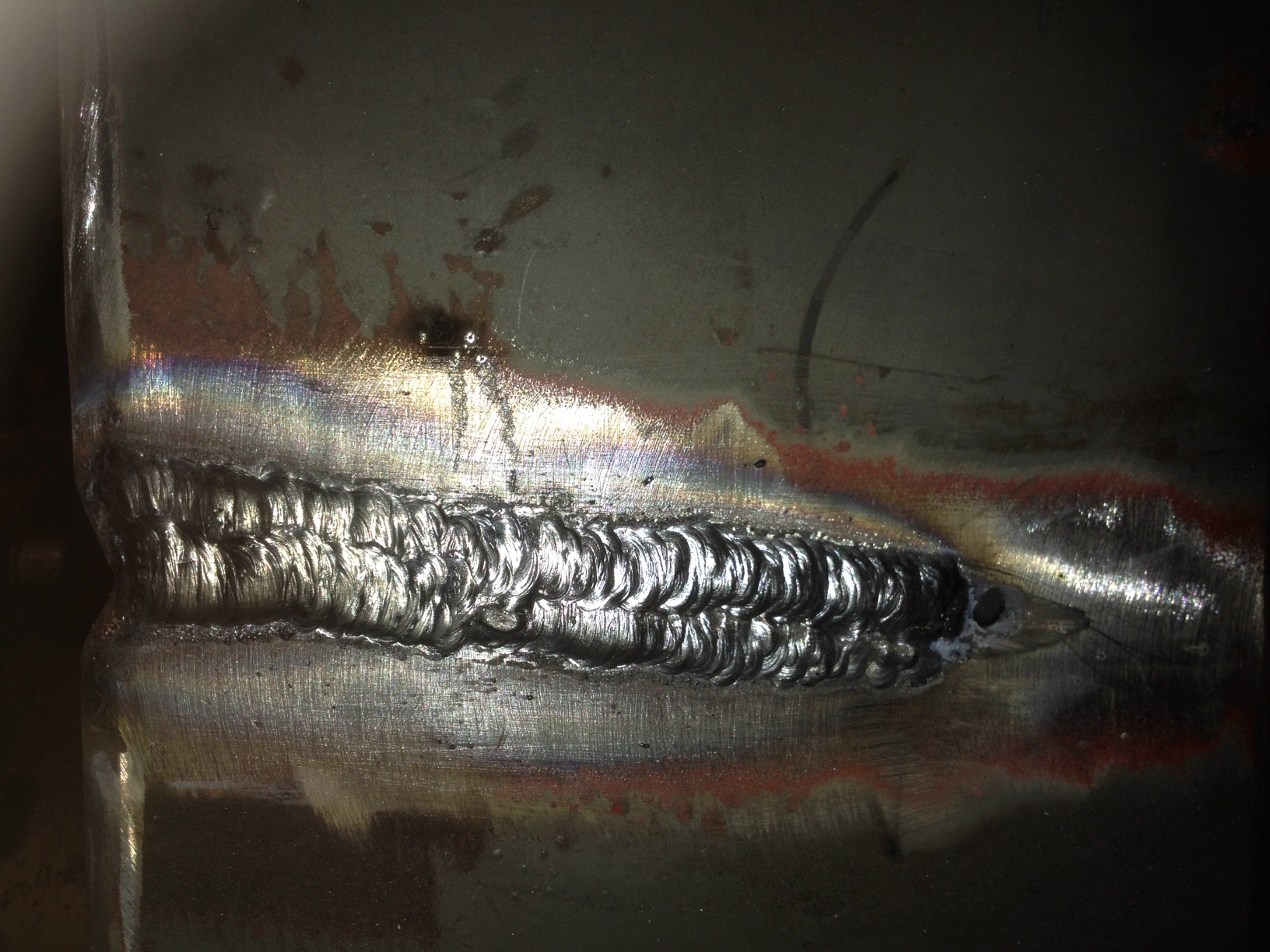

Aktuell bin ich aber erst mal noch am schweißen des Rahmens vor dem Drehkranz Richtung Vorderachse.
Hat das vielleicht auch schon jemand gehabt und wie habt ihr verstärkt?

ja wir hatten auch schon einmal so einen fall. Muss am Montag mal schauen ob ich da noch Bilder zu habe.
Hast du denn Bilder wo er gebrochen bzw. gerissen ist?

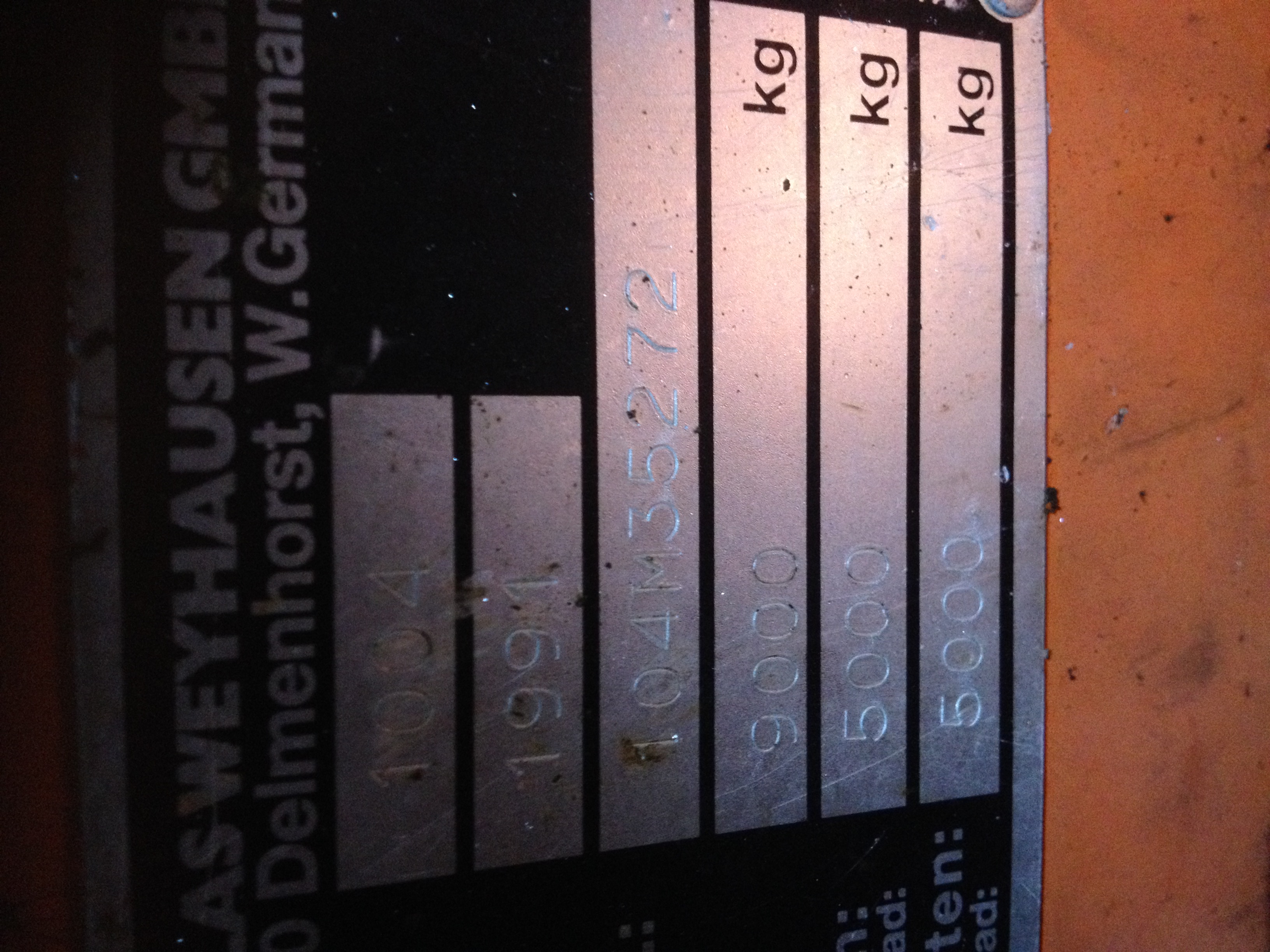

Hats du mal die Seriennummer vom Bagger? Gibt da ein paar verschiedene Unterlagen.

Beitrag von 1004 » Sa 21. Nov 2015, 08:03
Werde heute noch ein paar Bilder machen, wo Mann erkennt ,in welchem Bereich der Riss liegt.
Habe alles ausgeschliffen und mit Elektrode ausgeschweist.
Nach dem verschleifen sollen noch Schwalbenschwanzbleche in 10 mm Stärke aufgeschweißt werden.
