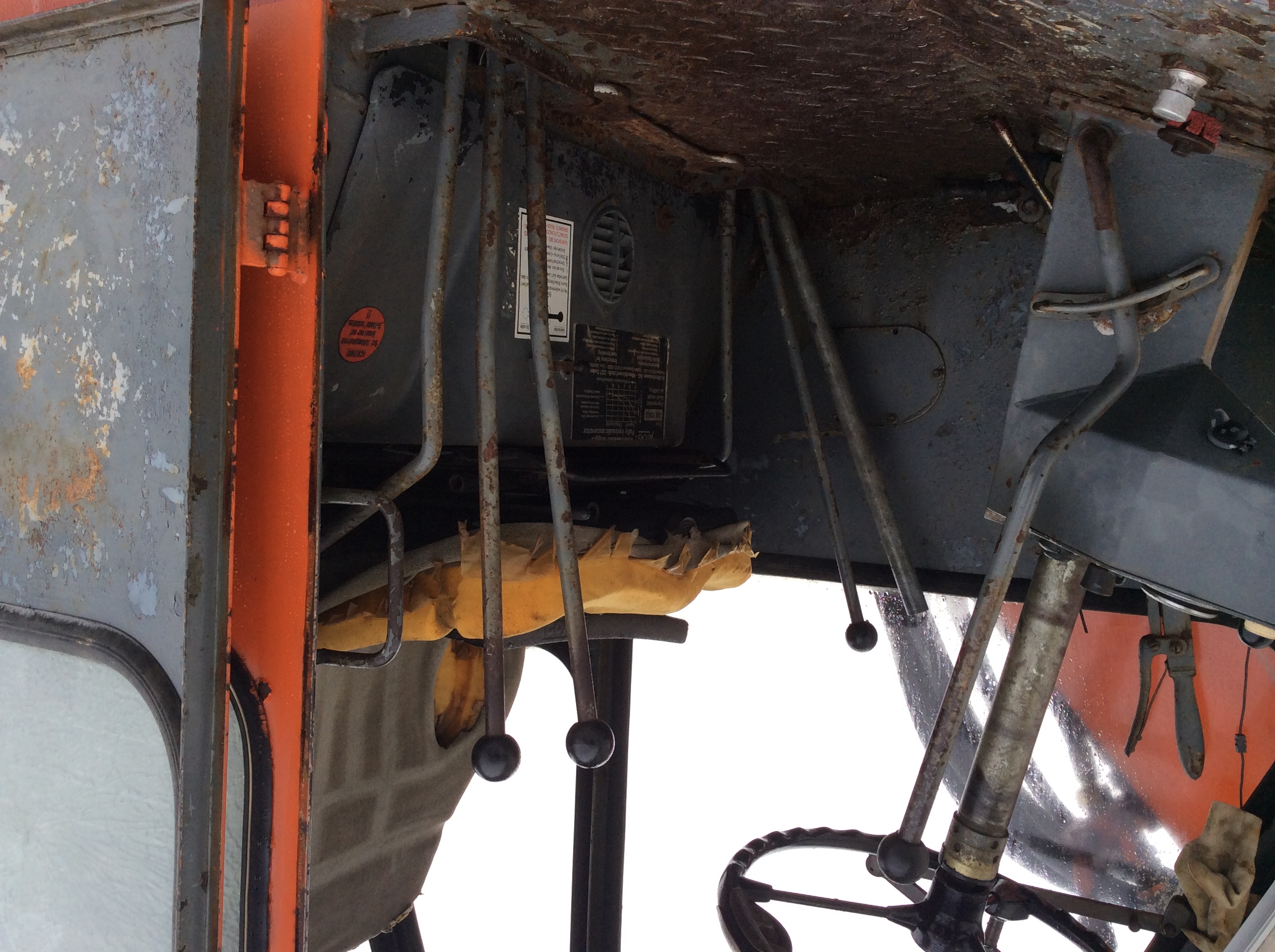

Mach auch mal bitte ein Bild vom Schwenkgetriebe oben und von den Steuerhebeln.

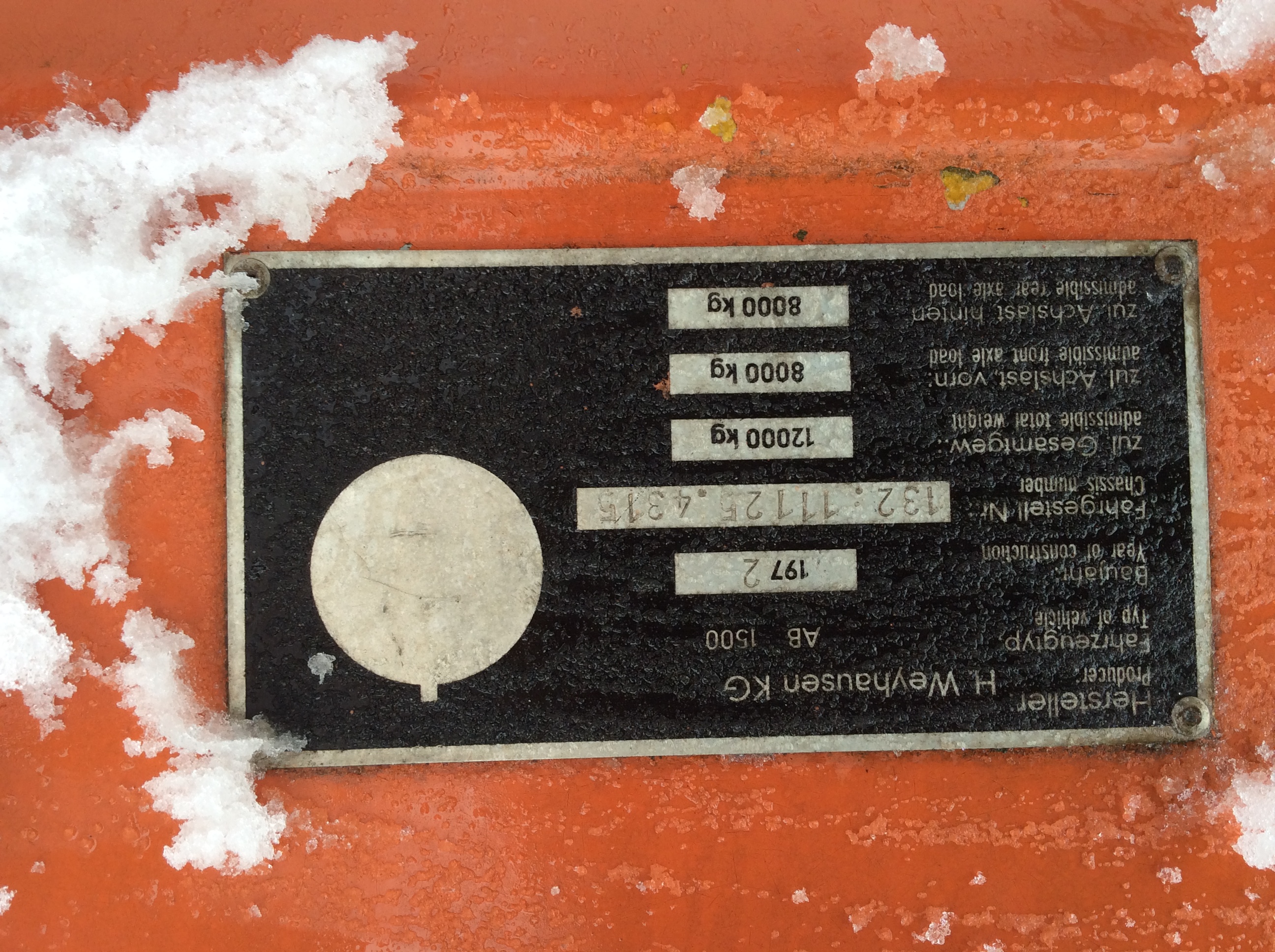

Danke erstmal für die Bilder. Du hast noch die A-Serie vom 1302.

Ich hab Dir nen Hydraulikplan vom 1302 Mobilbagger und ne Durcktabelle angehängt. Für das schwenken ist laut dem Plan die Zahnradpumpe zuständig, die neben der Doppelpumpe angeflanscht ist. Diese ist ansonsten nur noch fürs Greifer drehen zuständig. Ich denke, daß dort in der Nähe von der Pumpe auch der Minimeßanschluß sein sollte. Wichtig beim Druck prüfen ist, daß Du den Oberwagen blockierst. Schau auch mal, ob Dein Gestänge zum Steuerblock nicht ausgeschlagen ist bzw. ob das Ventil richtig arbeitet.
