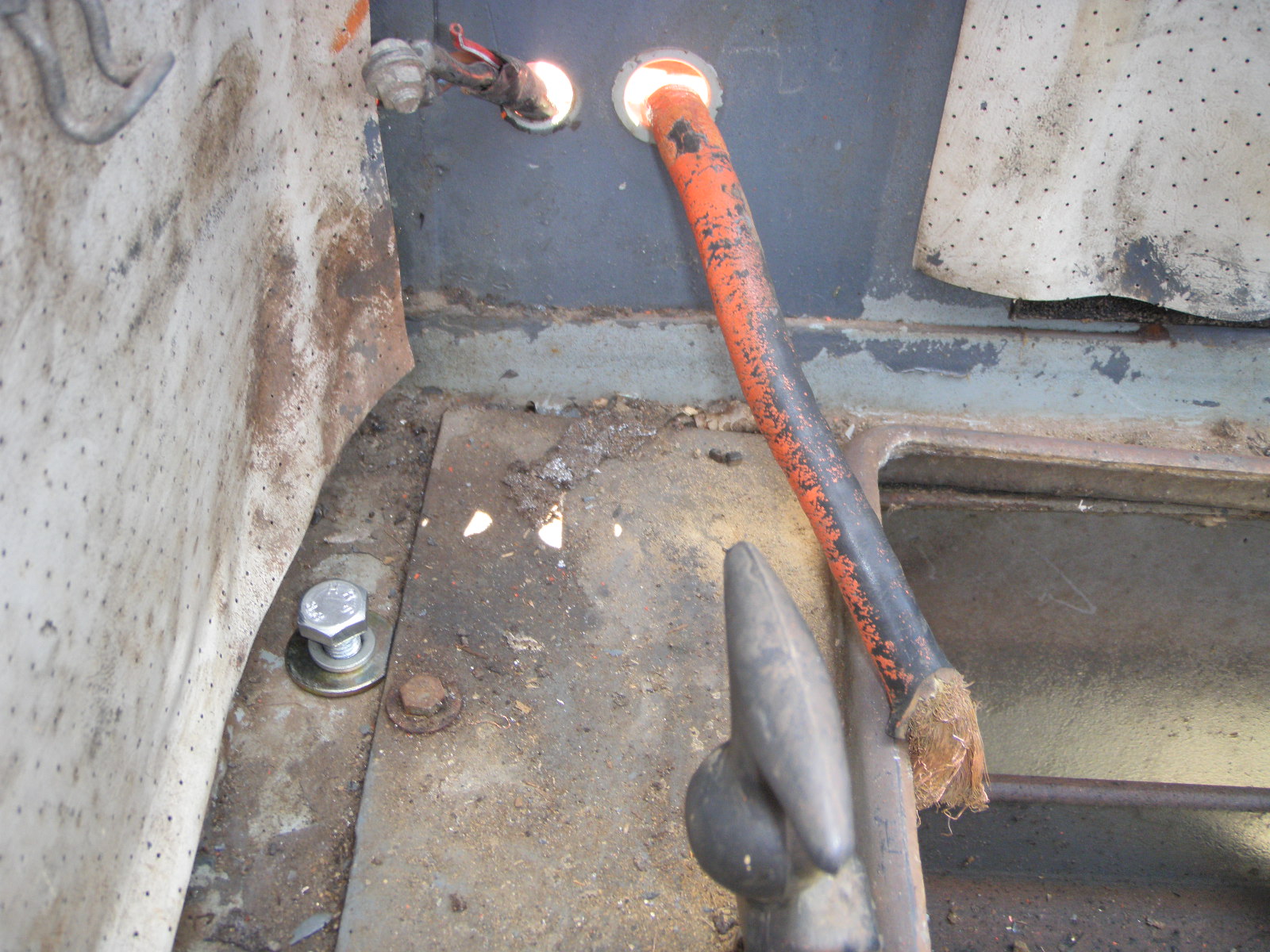

Hallo Forum,
kann mir jemand sagen, wo von einem AB1302 C das Minuskabel der Batterie im Originalzustand befestigt war? Die Batterie war original hinter dem Sitz in einer GFK-Box verbaut. Die Abdeckung dazu hat in Fahrtrichtung rechts eine Öffnung. Unter dem Regler, in der Heckwand befinden sich zwei Bohrungen mit Kabeldurchführungen.
1. Bohrung (klein), Reglerkabel ist angeschlossen.
2. Bohrung, Ausgang Batterie + Kabel
Wo war das Minuskabel befestigt?
Ich hätte noch eine Möglichkeit in der rechten hinteren Kabinenecke unter dem Regler gefunden.
Da befindet sich eine 10mm Bohrung, wo von unten eine Mutter angeschweißt ist.
Vielen Dank

Bei meinem ist es in der Kabine direkt neben der Batterie befestigt. Auch hab ich noch eines zwischen Motor und Rahmen. Ob dieses original verbaut war, weiß ich jetzt auf anhieb nicht.
Kann Dir ja mal ein paar Bilder machen.

Könnte es sein, daß der Massepunkt an der Stelle liegt, wo ich die Schraube M10 in das vorhandene Gewinde eingedreht habe? siehe Bild.
Massepunkt AB1302_C ?
Vielen Dank

das kann gut hinkommen.. letztlich ist es auch egal, solang alles stahl ist und leitet.. die kabine ist ja mit dem chassis fest verbunden und der motor hat normal ein massekabel aufs chassis, damit schliesst sich dann der kreis.. ;)
